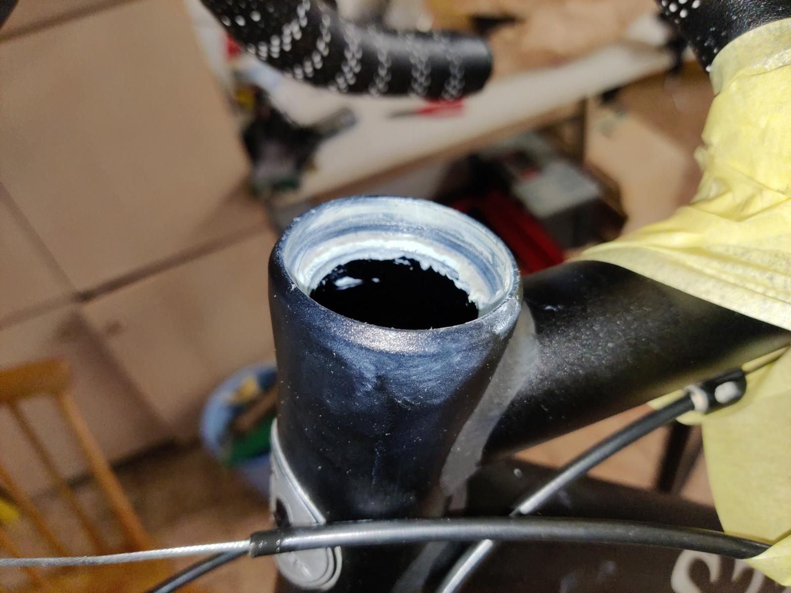

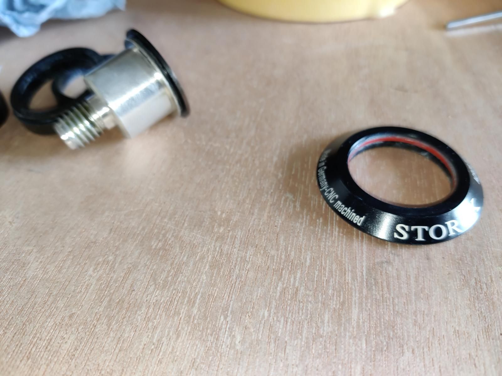

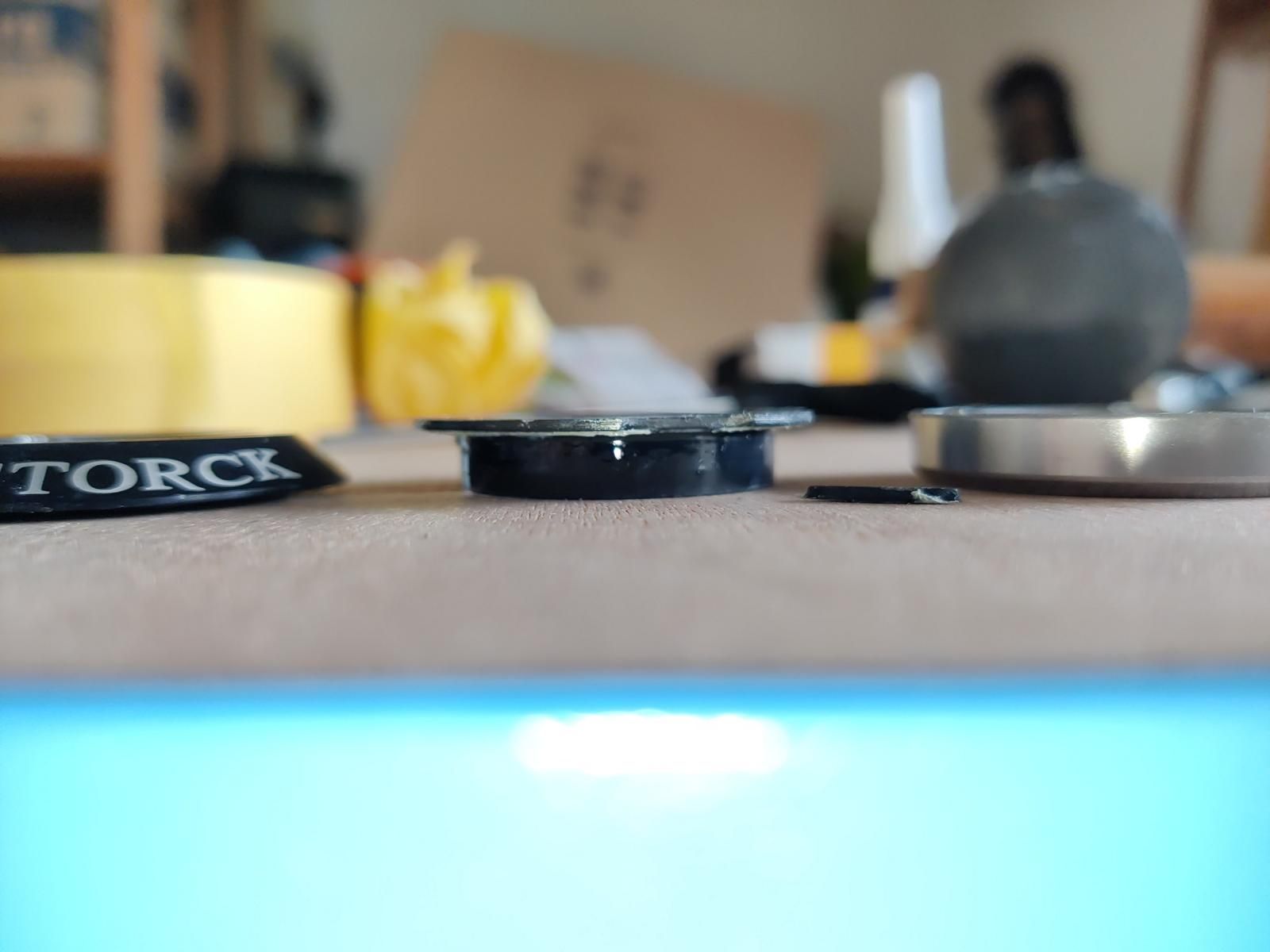

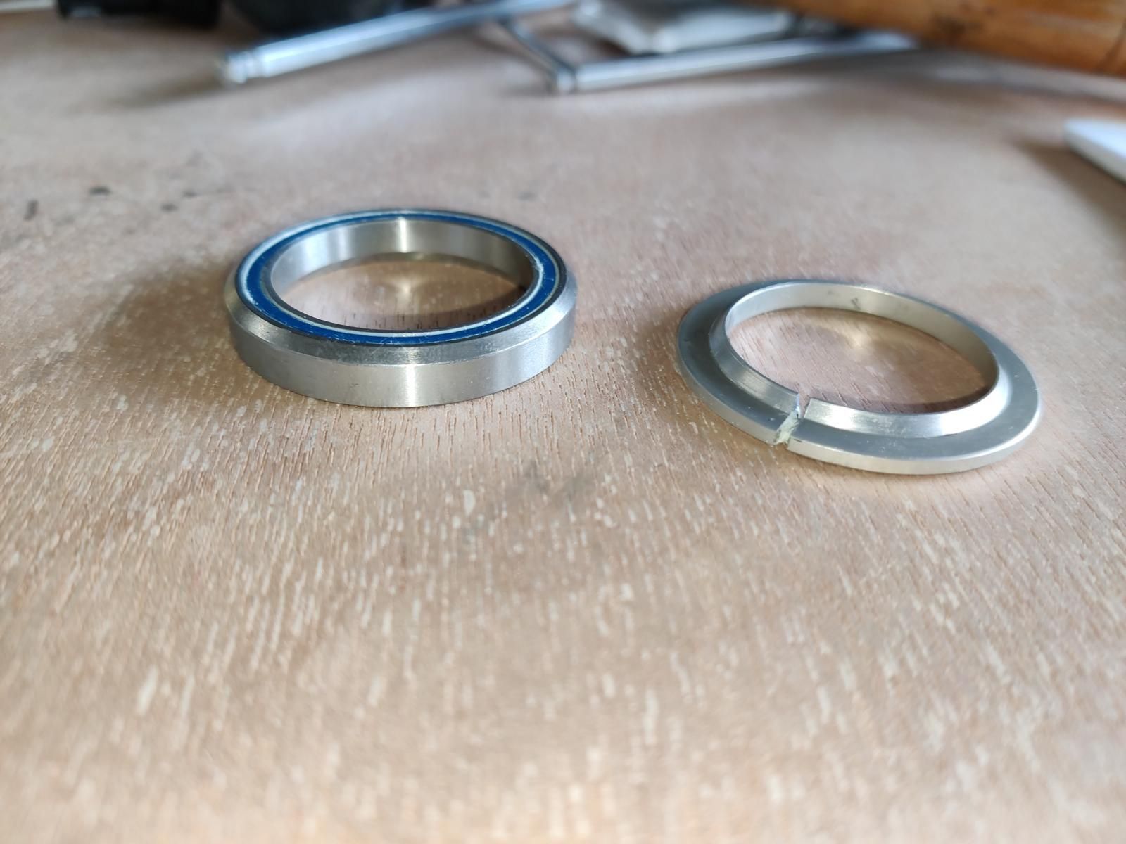

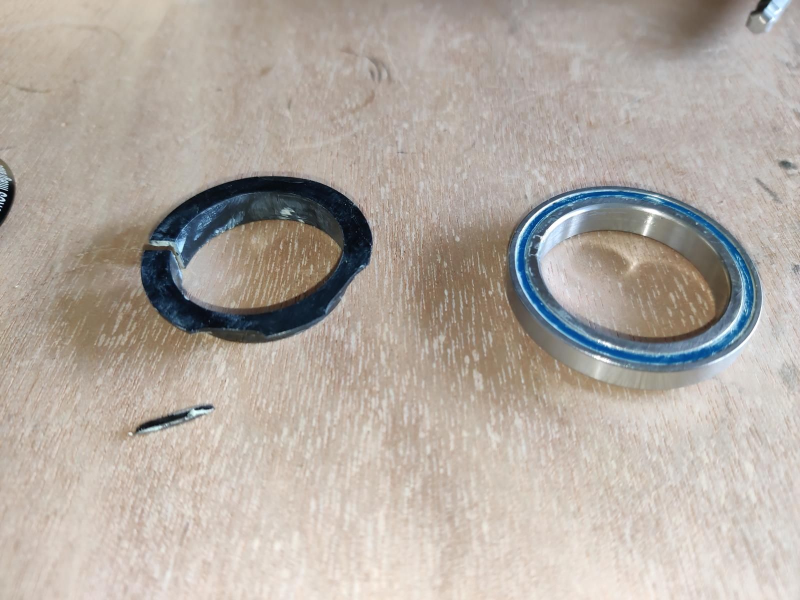

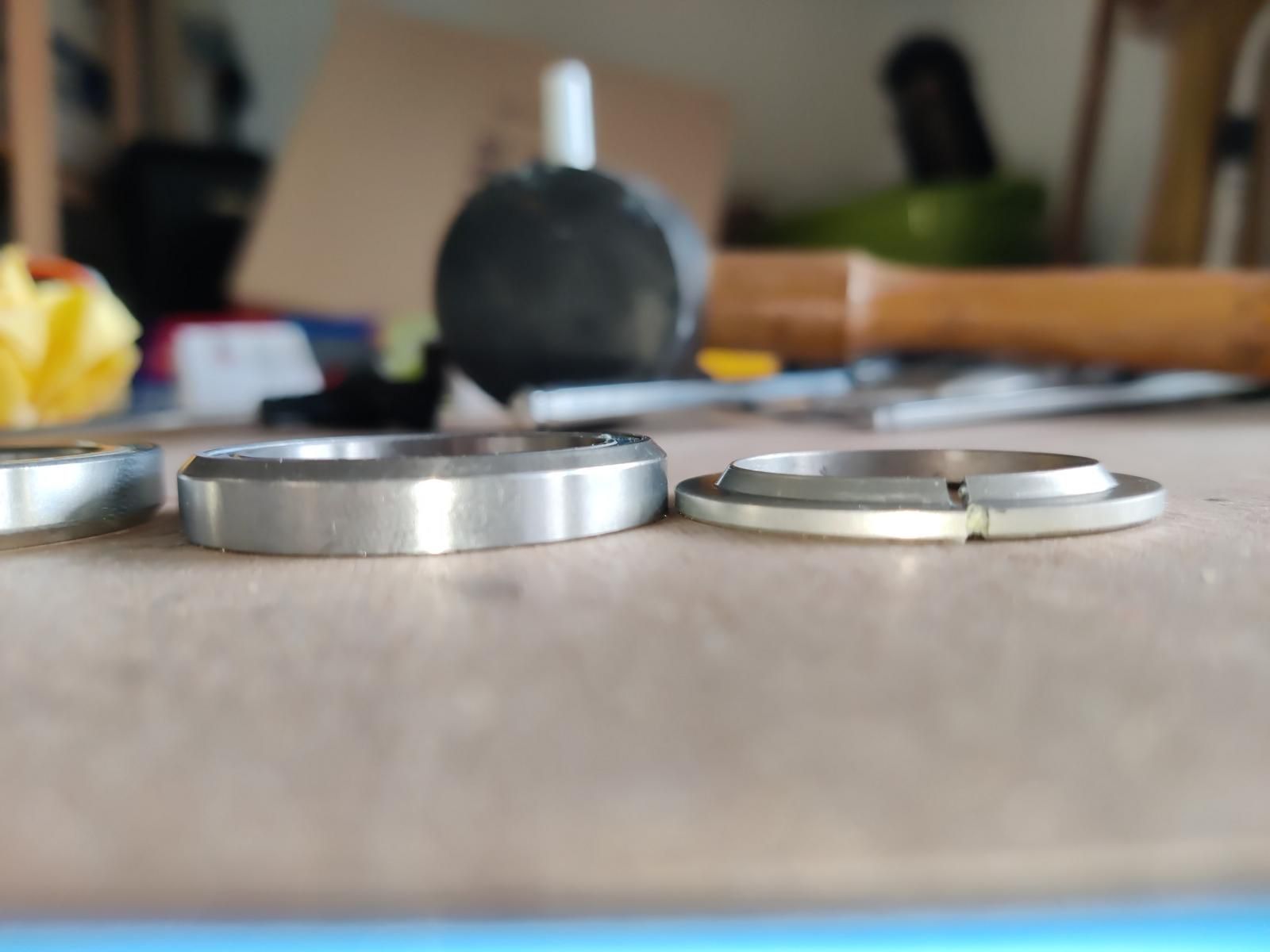

beim Ausbau der Gabel ist mir ein Missgeschick passiert und der Kompressionsring (hoffe der heißt so), sprich der Ring der auf dem oberen Lager sitzt(siehe Fotos) ist mir abgesplittert.
Der Ring ist aus Kunststoff und das Ganze hat sich leider verklemmt beim Ausbau, und ungeschickt wie ich bin...
Dazu meine Frage: Gibt es so was extra(und wenn ja wie heißt das jetzt genau) oder soll ich gleich einen neuen Steuersatz kaufen?
(die Lager, di/da 30/41, sind noch in Ordnung)
https://www.bike-components.de/de/FSA/Orbit-IS-2-IS41-28-6-IS41-30-Steuersatz-p35311/ sollte passen, oder?
Danke!

Rein technisch gesehen ginge das wahrscheinlich, aber das ist wie mit den löchrigen Socken:
Kann man tragen, funktioniert, sieht keiner, aber man selbst weiß es... 😳
Toll, danke! Hätte ich mir denken können, dass das Ding anders heißt...
Zentrierring aus Kunststoff, wieder was gelernt. :daumen:

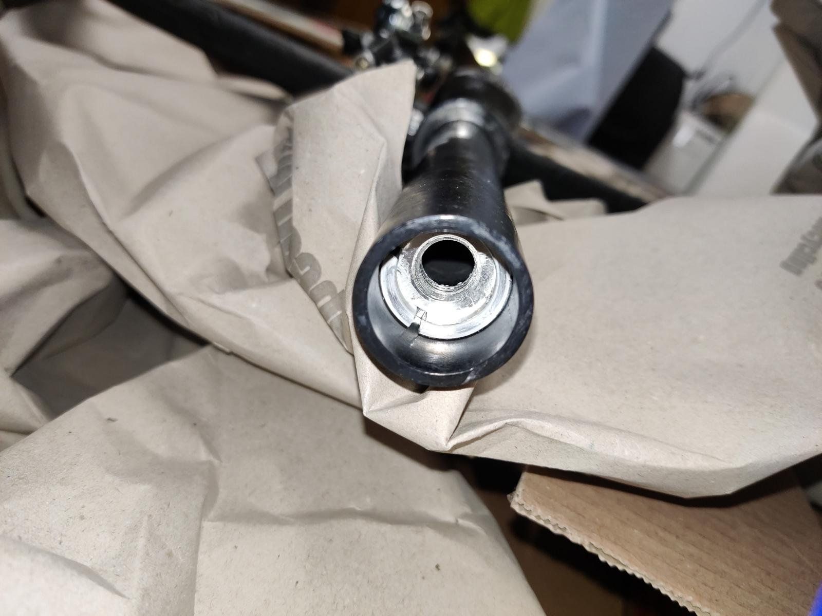

Zusatzfrage: Der Ahead Einsatz bei der Gabel, das ist keine Kralle und auch kein Expander, was genau ist das dann, Storck Spezialanfertigung oder hat man das früher so gemacht?
Jedenfalls nichts gebräuchliches. Wahrscheinlich Storck Spezial.
