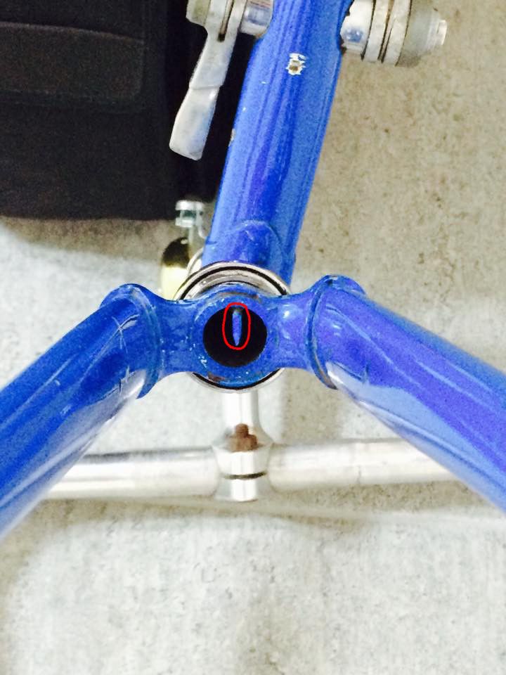

Ja ja, ich weiß, einige rollen jetzt schon mit den Augen bei diesem Titel. Es geht natürlich darum dass das schicke neue (alte) paar Bremsen mit den Inbusmuttern nicht an den Stahlrahmen passt. Es handelt sich hierbei um BR6400, 600er Ultegras (Tricolor) aus dem Hause Schimpanso.
Ich weiß dass das Thema hier schon zuhauf diskutiert wurde und kenne daher schon alle Lösungen und habe mich auch schon für eine entschieden. Ich werde einfach die VR-Bremse mit dem langen Bolzen hinten verbauen und die ursprüngliche HR-Bremse mit dem kurzen Bolzen vorne in der Gabel anbringen. Der 5er Inbusschlüssel passt ja problemlos durch die Bohrung der Gabel. Allerdings ergab sich bei dem Unterfangen ein anderes Problem. Nämlich hindert mich der kleine ''Spike'' (siehe Bild) im Innern der Gabel daran die Inbusmutter in die Gabel zu bekommen. Ich überlege daher das Ding einfach abzusägen. Meine Frage ist nun ob es unbedenklich ist das zu tun.
Die andere Alternative ist natürlich einfach die Bohrung der Gabel zu erweitern und die ursprüngliche HR-Bremse mit dem Kurzen Bolzen mit einer längeren Inbusmutter zu befestigen. Ist das sicherer? Wozu würdet ihr mir raten? Ich wollte nicht unbedingt Bohren müssen da sich dabei ja anscheinend die Geister scheiden ob das unbedenklich oder hochgradig gefährlich ist. Wenn gebohrt werden muss vertraue ich mein Bike wahrscheinlich meinem Radladen des Vertrauens oder einem Maschinenschlosser an. Ich freue mich auf eure Ratschläge.
Das Ding kann wech, ist nur zum löten notwendig, da wurde der Gabelschafft in der Muffe fixiert.

100% korrekt.
@RetroRaleigh :
Mit nem kleinen Dremel sollte der Nagel gut abgehen.

Die Umrüstung auf Inbus war in den 80ern beliebt, allerdings reicht Aufbohren nicht, man braucht noch einen Fräser um einen ordentlichen Sitz für die Mutter herzustellen. Ob das vernünftig machbar ist, hängt vom jeweiligen Gabelkopf und Bremssteg ab.

@Crocodillo Ja das stimmt. Daher kursieren wahrscheinlich auch die ganzen Schauergeschichten hier auf dem Forum über Leute dessen Gabeln und Bremsstege mitten in der Fahrt brachen. Meine weitere Frage war ja auch was sicherer sei. Eine Bohrung vorne um die ehemalige HR-Bremse mit einer langen Inbusmutter durch den ganzen Gabelkopf durchweg zu fixieren oder sie einfach nur ''in der Gabel'' zu verbauen, mit der kurzen Inbusmutter.
Die andere Alternative ist natürlich einfach die Bohrung der Gabel zu erweitern und die ursprüngliche HR-Bremse mit dem Kurzen Bolzen mit einer längeren Inbusmutter zu befestigen. Ist das sicherer? Wozu würdet ihr mir raten? Ich wollte nicht unbedingt Bohren müssen da sich dabei ja anscheinend die Geister scheiden ob das unbedenklich oder hochgradig gefährlich ist. Wenn gebohrt werden muss vertraue ich mein Bike wahrscheinlich meinem Radladen des Vertrauens oder einem Maschinenschlosser an. Ich freue mich auf eure Ratschläge.Anhang anzeigen 261906

Es gibt einen einfachen und nicht invasiven Trick mit dem man eine Bremse mit kurzem Bolzen an einer Gabel ohne Inbus Bohrung befestigen kann:
Werkzeug: Schraubstock, Flex
Material: Inbusmutter (M6) 20- 25 mm, Edelstahlschraube (M6) 12- 15 mm
1) Kopfende der Inbusmutter so abflexen, dass die Gewindehülse quer in den Gabelschaft passt.
2) Bremsbolzen ein Stück in die Gabel stecken und die Gewindehülse von Innen ganz aufschrauben.
3) Mit der Edelstahlschraube von hinten in die Gewindehülse schrauben und festziehen- fertig😉
Blöde Frage,
kann man nicht einfach ne lange Mutter nehmen?
Dann hat man auch noch eine Chance sie am Sechskant zu packen.

Klar, wenn man eine passende zur Hand hat, geht das natürlich🙂.
Mit dem Sechskant auf jeden Fall praktischer aber eben auch etwas schwerer und nicht wirklich nötig.
Ich danke euch allen für die hilfreichen, verschiedenen und anregenden Tips, Tricks und so manche Infos.
Die neuen Bremsen sind drauf. Ich bevorzugte am Ende die Methode bei der man die HR-Bremse einfach vorne in der Gabel verschraubt. Ich hoffe, dass das sicher genug ist und doch einiges aushält 😱
