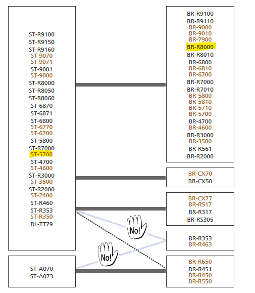

ich habe mir heute ein Rennrad bei einem Fahrradverleih mit kompletter Ultegra-Ausstattung geholt. Das Fahrrad war insgesamt schon ziemlich durchgerockt, aber die Bremsleistung der Ultegras (Felgenbremse) hat mich wirklich positiv überrascht. Aber warum jetzt dieser Post hier? Ich selbst hatte bei meinem Colnago zuhause mit 105er 5700 STIs die vorherigen Bremsen (Colnago Eigenmarke / Tektro) Anfang dieses Jahres durch Ultegra BR 8000 ausgetauscht und war danach bisschen enttäuscht über die nur leicht bessere Bremsleistung. Auch Züge und alles hatte ich ein Upgrade verpasst. Nun frage ich mich daher: Kann das doch an den alten STIs liegen?
Ich hatte auch damals hier im Forum nachgefragt (https://www.rennrad-news.de/forum/t...patibel-mit-sti-105-5700.170586/#post-4788655) und wurde auf das Schaubild hier hingewiesen
Daher jetzt mal die Frage an andere, die auch "bessere" Bremsen an Ihre älteren STIs verbaut haben: Bremsen diese bei euch wie mit Original-STIs? Oder gibt es sonst noch irgendwelche Tuningmöglichkeiten, die ihr wisst?

Das Thema Reibpaarung (Beläge (Alter) /Felge) würde ich mir mal dezidierter anschauen, denn die Unterschiede zwischen den Griffformungen und Hebel halte ich für nicht so groß, dass einem „boah bremsen die gut“ in den Sinn kommen würde.
Die Ultegra BR-R8000 sind sicher viel besser als die Tektro Bremsen. Ich würde an deiner Stelle prüfen ob die Bremsbeläge zu deinen Felgen passen. Evt eine schlechte Kombi. Weiterhin geht die Bremspower bei den Zügen verloren. Wenn da so schwammige Dinger verbaut sind, kann die beste Bremse nichts ausrichten.
Absolut und diesbzgl. würde ich auch noch das leidige Thema falsche Endkappen oder schlecht geschnittener Außenhüllen ergänzen.
