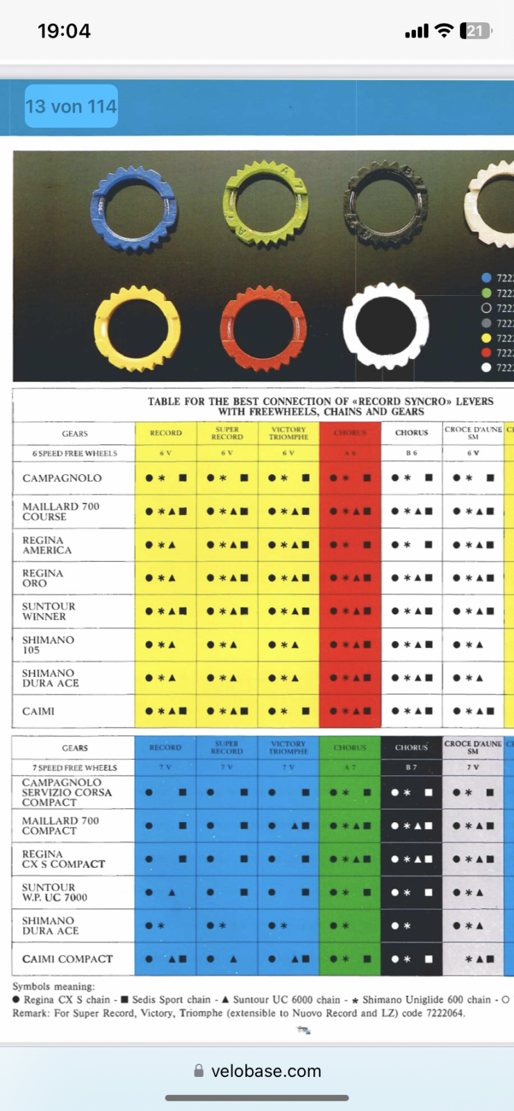

Es gibt die berüchtigten Listen mit Index-Ringen und deren Farben. Dort gibt es 7-fach Ringe die für den Synchro II Schalthebel (mit dem großen Rad zum Umstellen synchro/friction) vorgesehen sind. Es gibt aber auch das Vorgängermodell Synchro (mit dem kleinen extra Hebelchen) welches ebenfalls für 7-fach Index funtionieren soll. Gibt es da irgendwelche Unterschiede? Hat jemand schon mal ein solches setup ausprobiert?

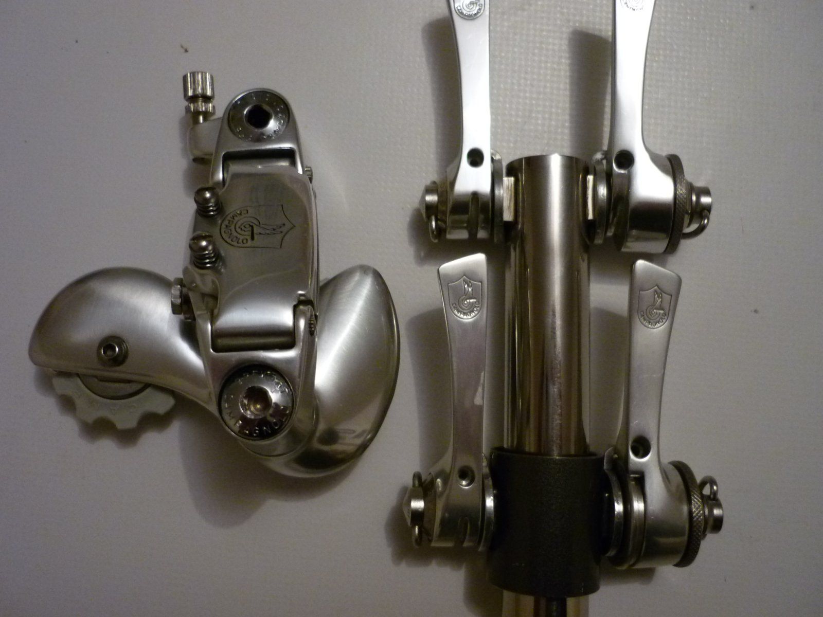

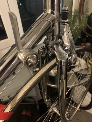

An das Marschallrad wollte sich das Schaltwerk nicht montieren lassen, die Anschlagnase unten am
Schaltauge ist zu groß. Das Cinelli SC musste herhalten.
( Bitte nicht sagen, der Schaltzug ist zu lang, war nur zum Ausprobieren )

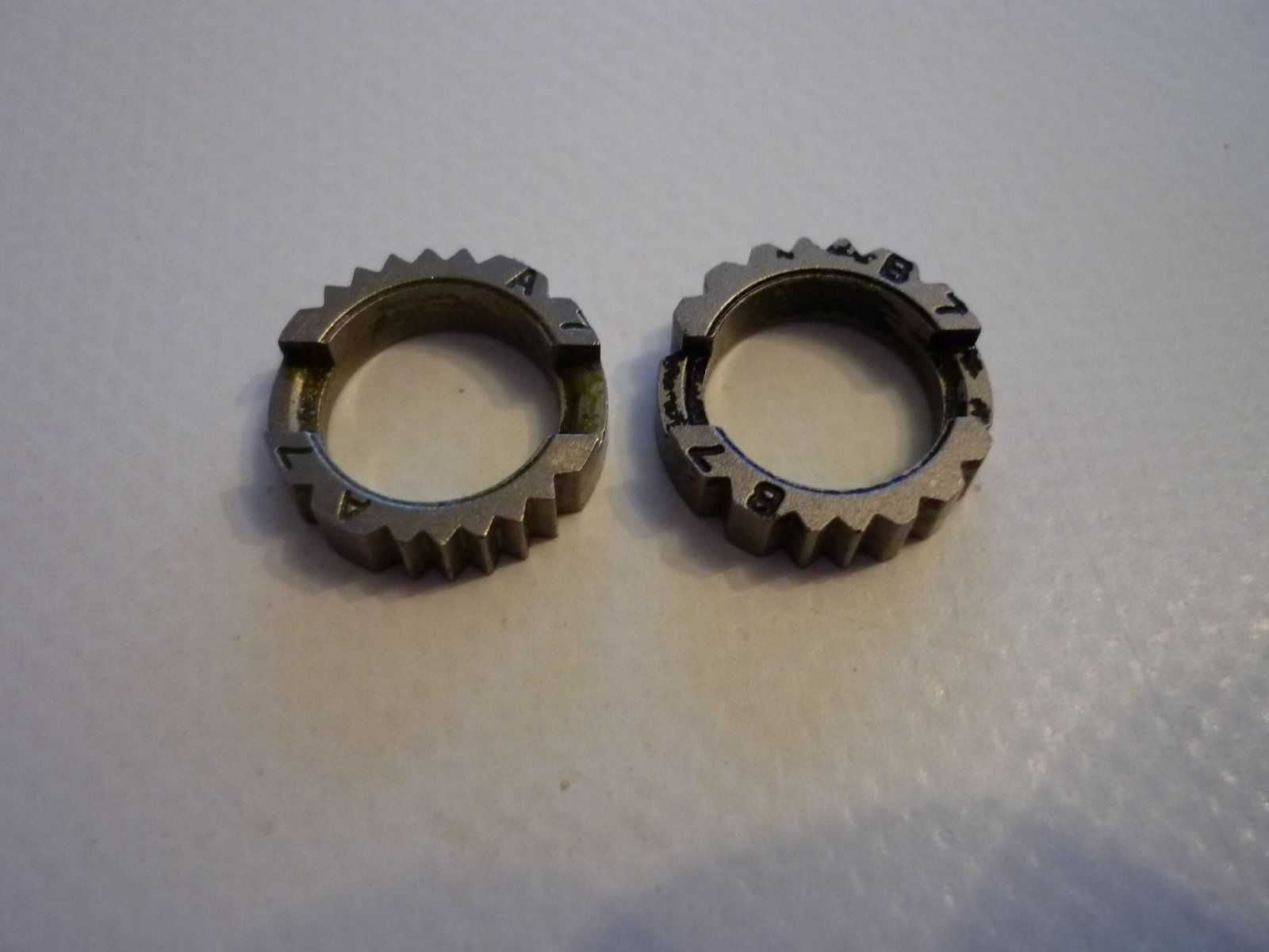

Der schwarze B7 Einsatz geht nicht: die ersten vier Schaltschritte haben gepasst, die zwei Schritte auf die
großen Ritzel sind zu lang.
Ein mit A7 gestempelter Einsatz passte besser, aber in der Summe sind die Schaltschritte etwas zu eng.
Einen blauen 7-fach Einsatz, der vielleicht der richtige ist, habe ich leider nicht.
Das beste Ergebnis brachte ein roter A6 Einsatz, der hat nur eine Kerbe zu wenig.
Aber geschaltet hat es rauf und runter, mit vorne zehn Zähnen Differenz der Kettenblätter.
Schalthebel: Synchro2 mit dem kleinen 16 mm Seiltrommeldurchmesser.
Zahnkranz: Regina America 7-fach mit 14, 15, 16, 18, 20, 23, 28 Zähnen..
Kette: KMC 9-fach

Die zwei habe ich leider nur für 7-fach, den Unterschied erkennt man deutlich, besonders die zwei größeren
letzten Sprünge beim B7. Die Kerbe zwischen dem A / B und der 7 ist die für das kleinste Ritzel.

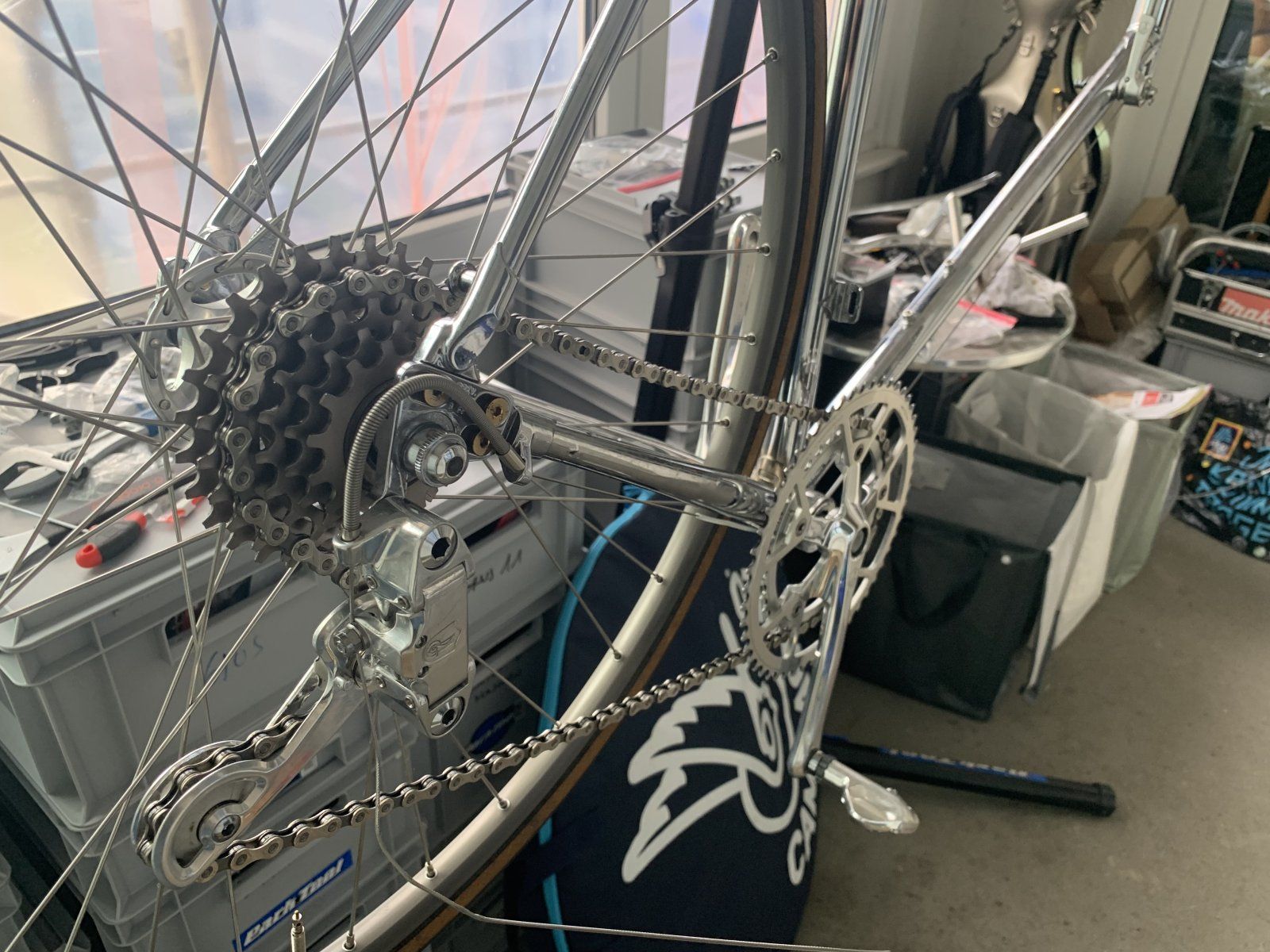

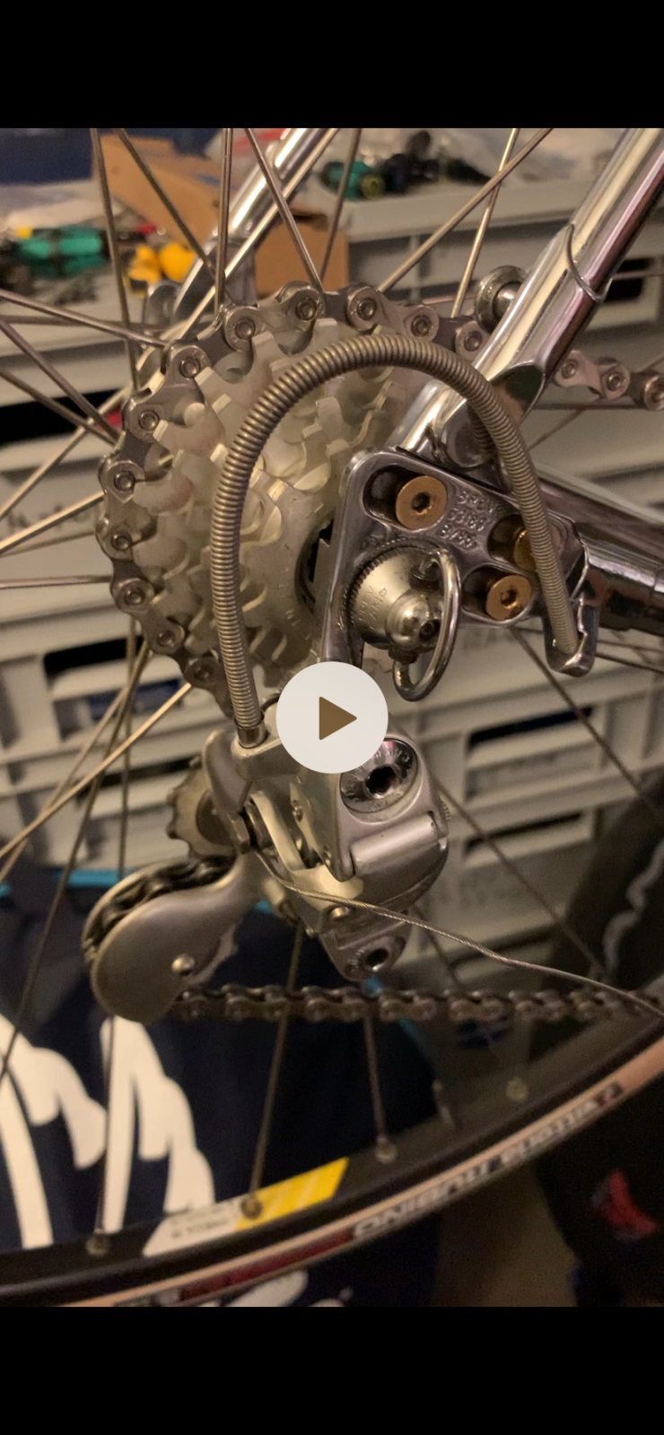

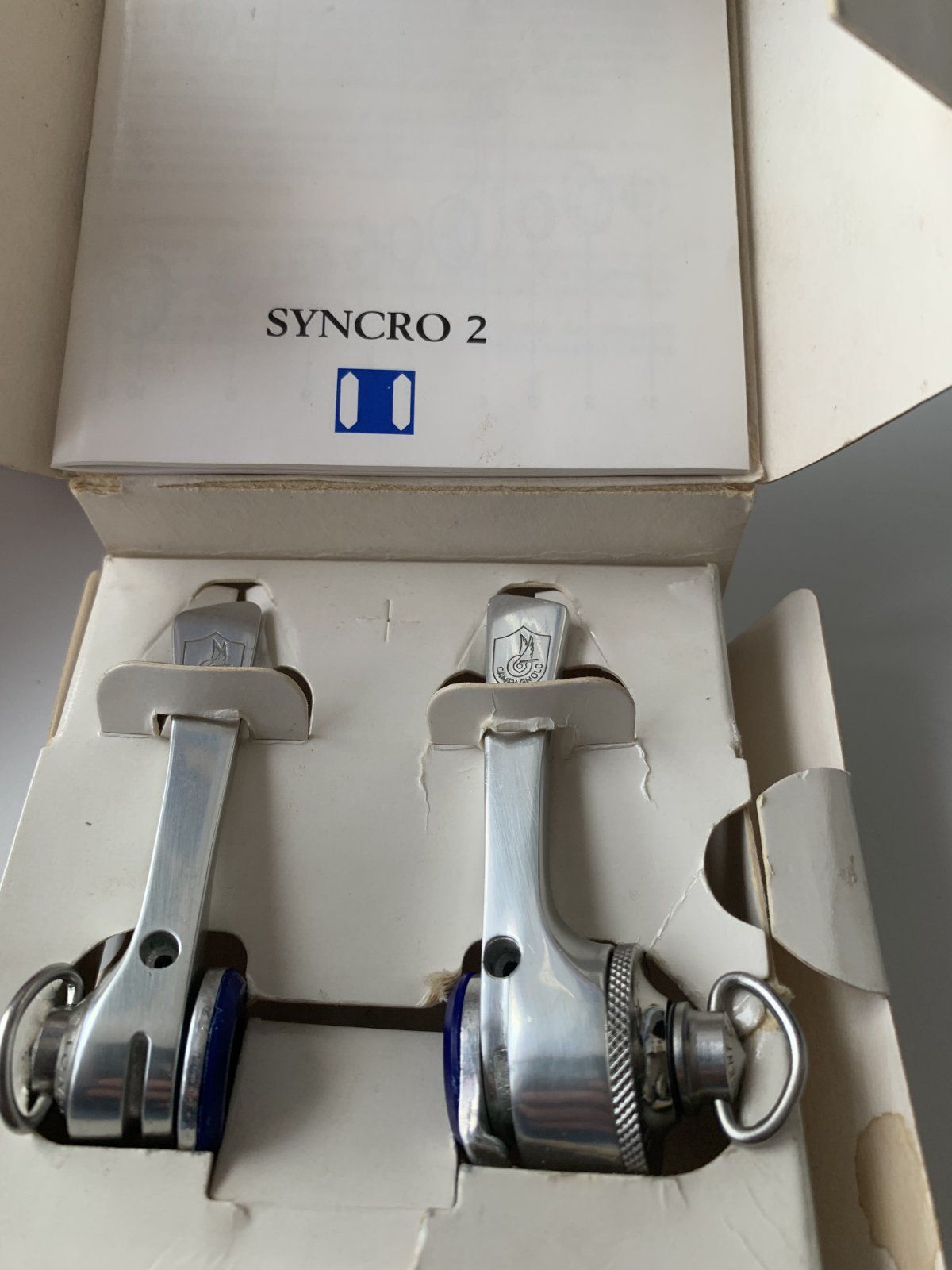

Ich habe das Schaltwerk jetzt mit der korrekten Version des Syncro II und dem blauen Indexring ausprobieren können. Das Ergebnis lässt hoffen und die Abstände passen. Also sollte man bei diesen Index-Versuchen die Campa Tabelle wirklich ernst nehmen. Natürlich mutet es schon etwas seltsam an wenn sogar passende Ketten in der Tabelle empfohlen werden. Als nächstes werde ich mein SR Schaltwerk ausprobieren sowie ein 6-fach DA Zahnkranz mit einem gelben Indexring. Alle mit einer KMC Kette wie von @Le Cingle´ vorgeschlagen. Bei Interesse schicke ich auch gerne ein Filmchen der Schaltvorgänge (Zugführung noch nicht optimal, eine Stellschraube fehlt auch noch, reichte aber...)
Würde mich aufgrund eigener Erfahrung mit Syncro etwas wundern, wenn sich die Schaltung mit der verwendeten Schaltspirale gut einstellen lässt.
Die KMC Kette war einfach grad auf dem Cinelli drauf, ich glaube jede andere moderne Schaltungskette
funktioniert genauso gut.
Ich nähme auch lieber ein Stück Aussenhülle mit längsparallelen Drähten, wenigstens würde ich das verbaute
Spiralkabel so kurz wie möglich machen, damit auch der Knick am Rahmenanschlag so klein wie möglich
wird.
Ich glaube dir, dass es funktioniert!

diese Einsätze sind für das Chorus (Stellung A oder B) und da funktionieren sie! Hier hab ich mich kürzlich darüber ausgelassen...
Mit der Chorus in "B" bin ich auch jahrelang problemlos gefahren. Sechsfach Kompaktkranz mit dem
schwarzen B7 Einsatz und sechsfach normal mit dem weißen B6. Letzteres fährt meine Freundin auf ihrem
Casati Monza.
