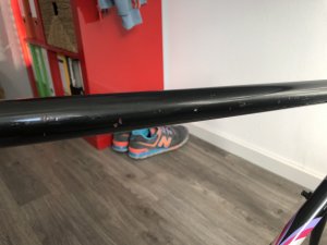

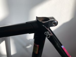

Ich hab mal eine Galerie der Kampfspuren angehangen.

Die kleineren Blessuren lassen sich doch gut ausbessern. Mit der richtigen Farbwahl der Lackstifte und etwas Talent beim Ausbessern sieht man anschliessend erst auf den halben Meter die korrigierten Stellen.
Mit dem Originallack behält das Rad dann aber seinen Charme.
