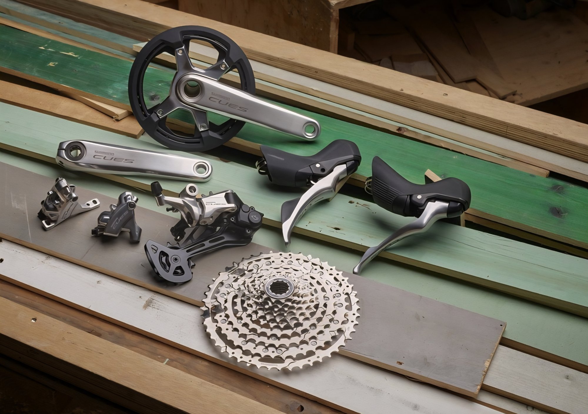

Schade, dass es die neue Shimano Cues nicht mit Felgenbremsen gibt... Finish scheint gut und Kurbel gefällt mir. Preislich top für Neuware.
Wäre ideal für den Alltagsrenner auf Basis eines alten Stahlrahmens.
