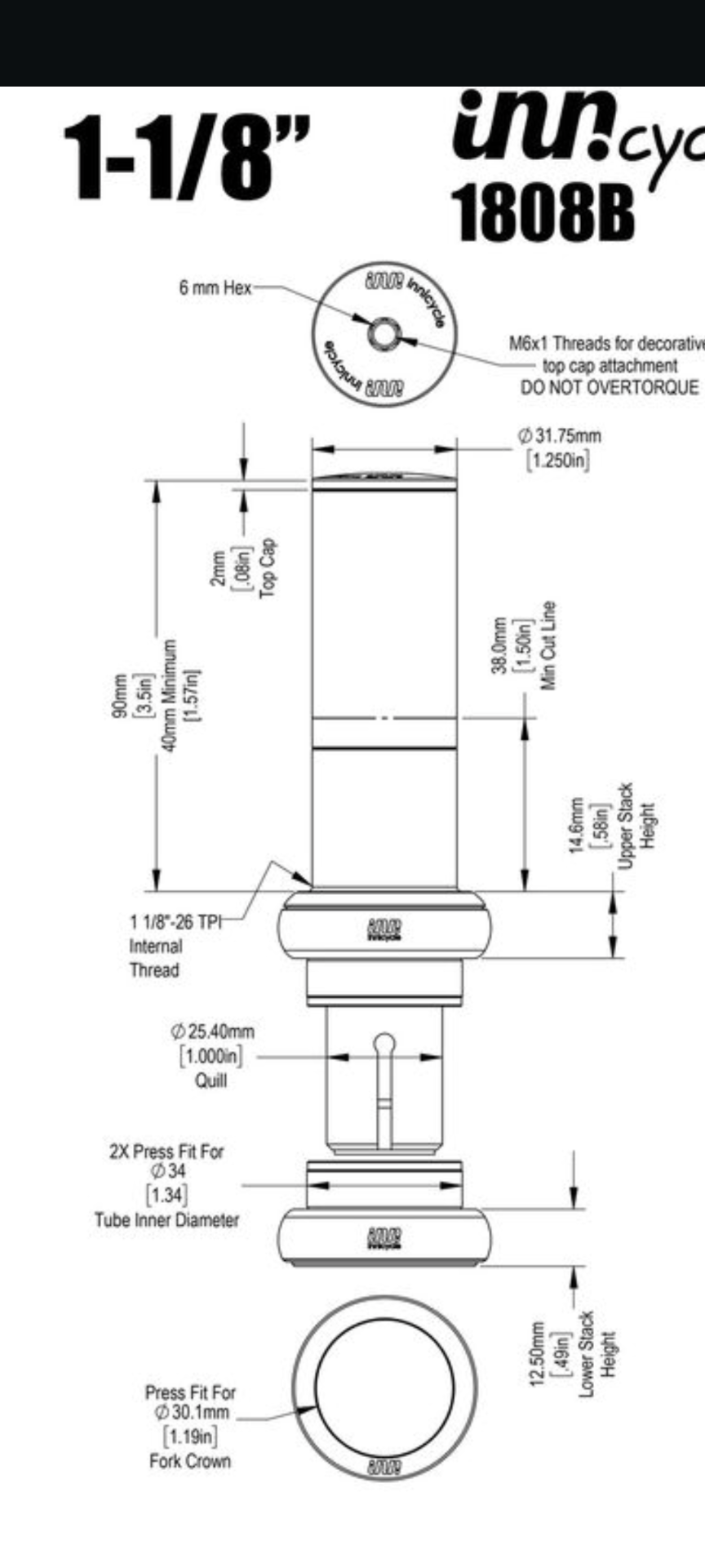

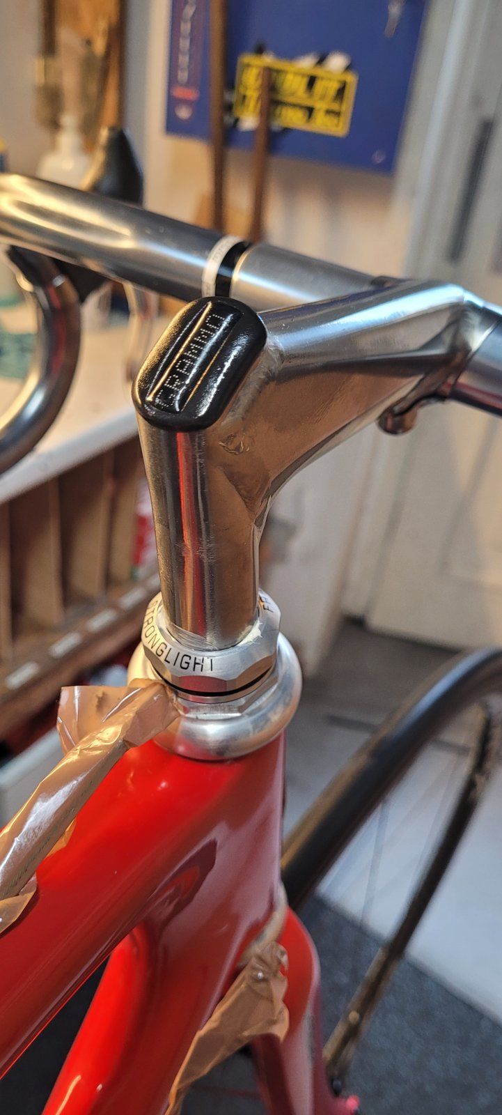

Wie hält das Rohr am Steuersatz? Eigentlich müsste das mit der oberen Schale 1 Teil sein, aber das kommt nicht so klar rüber. So kommt es mir vor, als würde das obere Lager nun in mehrere Richtungen belastet. Wir haben auch nur wenig Führung im Steuerrohr mit dem kurzen Klemmstummel und dann noch Spreizkonus. Wer macht denn heut noch sowas?
Im oberen Teil ist ein Gewinde, welches auf die Gewindegabel geschraubt wird. Der Klemmkeil ist meiner Meinung nach nur zur Justage des Steuersatzes.
Den Steuersatz gibts seit 5 Jahren, also muss das ja irgendwie funktionieren?
Hab mir aber das Video jetzt mehrmals angesehen, was ich nicht ganz verstehe, er zieht den Steuersatz per Hand an und der Klemmkonus sichert die Position. Weiß nicht inwieweit ich jemals einen Steuersatz per Hand so fest anziehen konnte, dass sich alles setzt? Dazu müssen ja die oberen Teile einzeln gefertigt sein und dann wie zusammengesetzt? Wie stabil ist das wirklich? Bin ich zu kritisch? Optisch gefällt es mir ja wirklich.
Der Anhang zeigt den für 1⅛" und 1" Innendurchmesser der Gabel. Ich habe das Ding ja auch nicht, habe nur auf den Riesenhebel bei kurzem Klemmkonus reagiert. Bei Ahead zieht man ja die Gabel mit dem Expander/der Kralle nach oben, um das Spiel der Lager einzustellen und das funktioniert besser als die Einstellung bei jedem geschraubten Steuersatz. Ich denke, das wird hier genauso oder zumindest ähnlich sein.
Falls jemand mitliest, der so einen Adapter schon verbaut hat, wäre es super interessant zu hören wie gut das Teil funktioniert. Es schaut auf jeden Fall clean aus.
Hab ich einen Denkfehler? Aber wenn ich oben was verschraube kann ich mit dem Klemmkonus nicht Druck aufs Lager auswirken. Da stehe ich ja immer am Gewinde an? Oder denk ich gerade falsch? Der verschraubt ja im Video per Hand die “Abschlussmutter” Dann steht das da ja an? Dadurch definiert er ja das Spiel. Zumindest meine Annahme...
Aber die obere Lagerschale ist doch nur gesteckt und drückt dann via spacer und Vorbau, oder. Ich muss mir das Video nochmal ansehen, wenn ich etwas weniger im Stress bin. zumindest stelle ich mir das so vor.
Das würde Sinn machen, kommt im Video nicht so ganz rüber. Dann würde das gehen ja.
Edit: Grad nochmal überlegt, der Vorbau wird aber auch nicht von der Abdeckkappe runtergedrückt, dazu sagt er im Video nach dem Anziehen per Hand “everything is thight”
Ne, ich glaube es ist schon so wie du geschrieben hast. Er schraubt die Lagerschale aufs Gewinde und stellt so das Lagerspiel per Hand ein und klemmt es dann mit dem Keil fest.
Edit: gerade hier noch einen Artikel gefunden:
"Don’t have time to watch the video? Well, with the new headset pressed into the frame, the Innicycle’s one-piece top cap and 1 1/8″ threadless steerer is threaded onto the 1″ fork (24 tpi) until the bearing slack is removed. Then you tighten the top cap at the top to lock the whole unit into the fork."
https://velo.outsideonline.com/road...d-1-threaded-bike-to-modern-1-1-8-threadless/
ja.. grad nochmal angesehen, ich find das ja nicht soooo genial muss ich leider sagen. Also angenommen Gewinde is nicht mehr das schönste, dann schraubt man das nicht mit der Hand rauf (klar sollte man das nicht dann zusammenbauen aber wer hat schon einen Gewindeschneider für Gabel daheim) Die wenigsten Gewinde bei so alten Gabeln sind astrein. Kein Plan...
