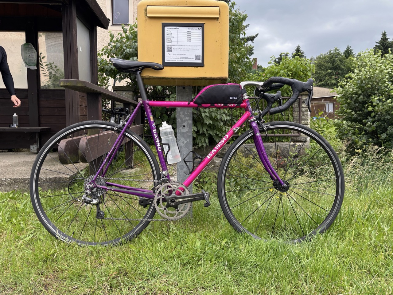

Hier ein Foto des aktuellen Stands während der Pause der gestrigen Ausfahrt:

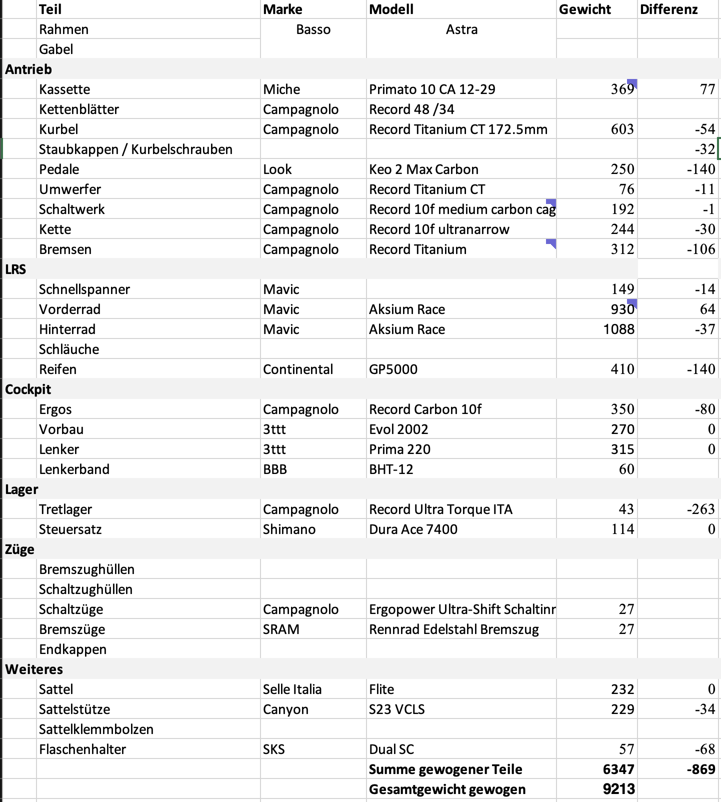

Bei jedem Teilewechsel habe ich fleißig gewogen und notiert, wie viel Gewicht denn so Record Ergos im Vergleich zu Veloce einsparen, oder eine Carbonstütze gegenüber Alu etc. So wie es da steht ohne Tasche und Computer wiegt es jetzt 9.2kg. Wenn ich hier sehe, wie manche Räder unter oder um die 8kg wiegen, bin ich völlig baff. Ich hänge mal meine Teileliste samt Gewichten an, vielleicht habt ihr ja heiße Tipps, an welchen Stellen sich noch einfach sparen lässt. Wie viel Rahmen und Gabel wiegen, kann ich leider nicht sagen, da ich es nie komplett zerlegt habe. Gleiches gilt für Vorbau, Lenker und Steuersatz, da habe ich Angaben von Velobase genommen. Den Laufradsatz möchte ich noch gerne gegen einen aus Carbon tauschen, da nehme ich gerne Empfehlungen an, was ein guter Kompromiss zwischen Preis und Leistung für einen Hobbyfahrer ist :rolleyes:

Sehr hübscher Aufbau 👍 Die Farbkombi bei Basso ist einfach geil!
Zum Thema Gewichtseinsparung:
  • Schnellspanner kannst du locker 80g sparen
  • Vorbau und Lenker sind auch keine Leichtgewichte
  • Steuersatz geht auch leichter
  • Kassette
Und natürlich der Laufradsatz! Da ist sicher am meisten Potenzial!

Wiegt der LRS wirklich 1000+900+ SSP? dann ist das echt schwer... hätte einen neuwertigen Zonda? c17 neuere Variante mit 1550g? abzugeben falls...
Leider obwohl der Rahmen so schön ist und mit EL Rohr gebaut wurde, wirklich schwer, mit fast 3kg ist das leider nichts leichtes.

Der schönste Rahmen bzw Farbkombo die ich von Basso kenne. Das Astra gab es mit diversen Rohren, alldieweil auch Teamrahmen existieren. Die haben bestimmt nicht alle das gleiche Gewicht.
Du könntest auch noch rd. 100 gr mit einem leichten Sattel einsparen, der Flite ist kein Leichtgewicht

Lenker kann ich irgendwie nicht so ganz glauben 🤔
Die Prima 220 sind eigentlich sehr leicht und wiegen soviel wie der Name darlegt.
Also so im Bereich von 220g je nach Breite.
Schläuche sind auch durchaus ein Thema, je nachdem was aktuell verbaut ist.
Danke, aber die Speichenmuster der Campa Hinterräder mit diesen "Lücken" sagen mir leider gar nicht zu...
Das kann gut sein, dass das nicht stimmt. Ich finde die Quelle für die Zahl nicht mehr und gewogen habe ich ihn ja nicht.
tauchen aber in der Teileliste nicht auf
Schläuche habe ich vergessen zu wiegen und weiß ich auch nicht mehr, was es war... Da habe ich gegriffen was da war

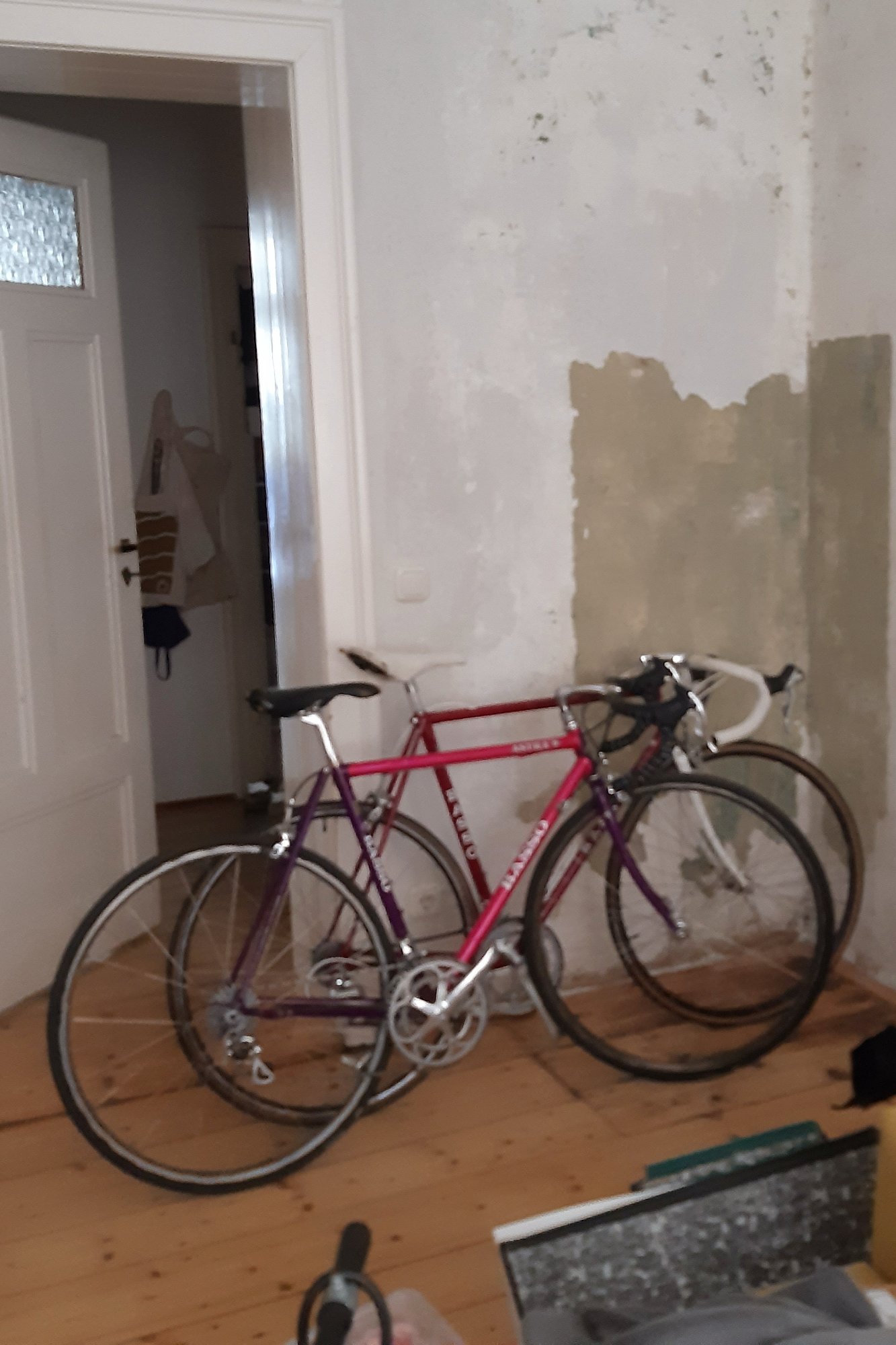

Und die Wand noch schön streichen !:D
Das WG-Zimmer habe ich längst hinter mir gelassen :)

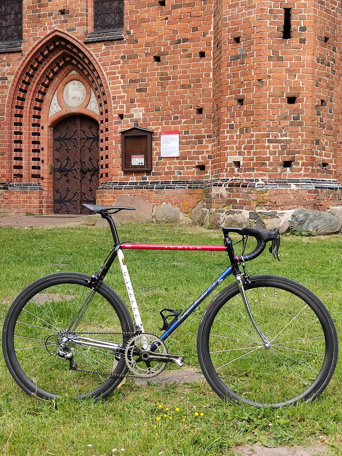

…am MERLIN ginge recht kostengünstig an den Flaschenhaltern und an der Sattelstütze noch rund 50-100g denke ich. Ich finde die verbauten KingCage Titan Flaschenhalter und die RECORD Carbonstütze hier aber einfach sehr schick und passend.
Du bist unter 6,80kg...das reicht doch 😅
Vorbau wäre vielleicht auch noch was möglich, aber der Procraft hat -17° oder?
4kant Lager+Kurbel nicht auch schwerer?
…schwerer als was? Du meinst vermutlich, schwerer als das Ultratorque-Pendant, oder? Aber auch bei der Kurbel habe ich mich bewusst pro Optik und contra Leichtbau entschieden. Die RECORD Ultratorque habe ich am C4… Das könnte ich eigentlich auch mal wiegen…
du hast zu schnell geantwortet...
…so; 7,70kg wiegt das C4 nach dem Umbau von RECORD 4Kant-Kurbel auf RECORD UT-Kurbel. Ich habe aber noch keine guten Bilder seit dem Wechsel der Kurbel gemacht:
