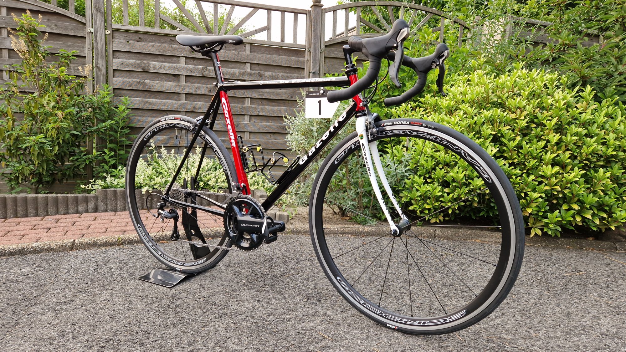

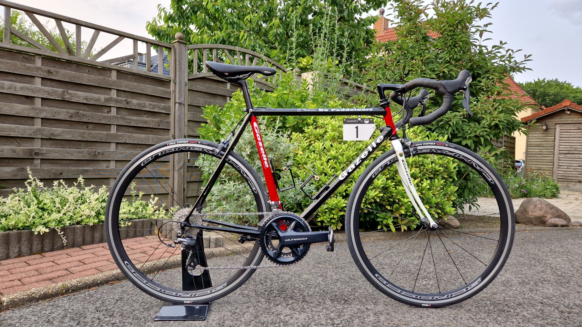

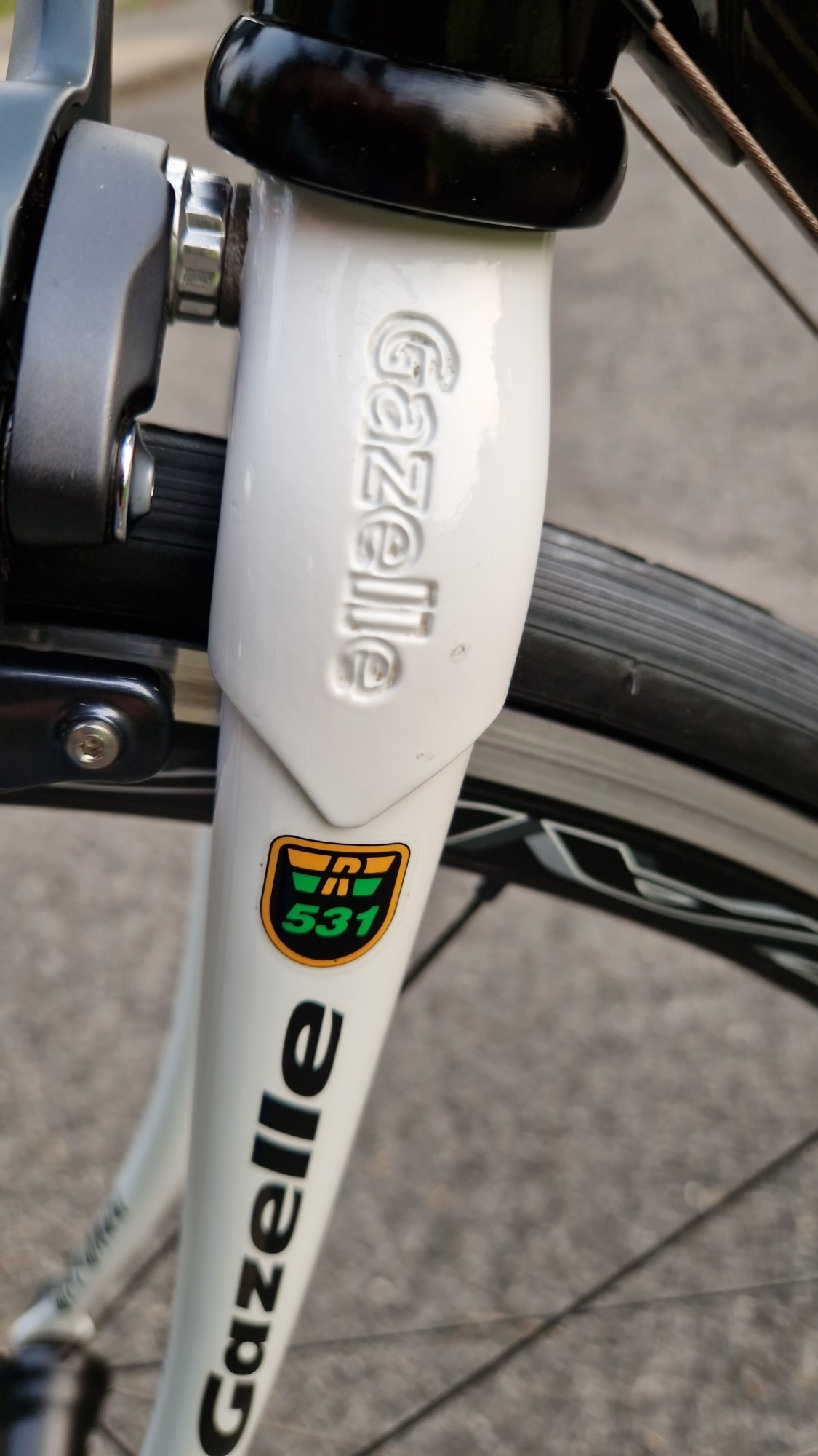

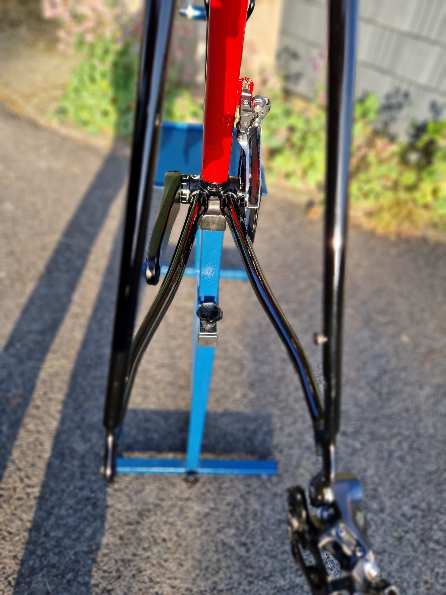

Ich wollte schon immer mal einen tollen Retrorenner aufbauen. Bis vor einigen Wochen fehlte mir jedoch der passende Rahmen dazu. Bei mir muss es ja nicht immer Colnago sein ;). Ich wurde dann bei einem NOS Gazelle Team Rahmen fündig. Der Rahmen ist aus 1998 / 1999. Reynolds 531 Trapezi Rohrsatz. Geschwungene Kettenstreben. Ausfallenden wo das Hinterrad von unten eingesteckt wird. Startnummernhalter. Auf dem Rahmen steht "Team" drauf. Es ist jedoch ein Rahmen aus der "Special" Serie. Jedoch ohne Chrom. Er wurde vom Team De Peddelaars bestellt und diente als Ersatzrahmen. Ein Rahmen aus der allerletzten Stahlrahmenserie von Gazelle. Zu der Zeit gab es schon die geschweißten Alurahmen.
Die 10 fach Ultegra Gruppe 6700 hatte ich noch auf Lager liegen. Laufradsatz kommt von Campagnolo. Scirocco Laufräder hinten mit der G3 einspeichung. Obwohl ich eigentlich mehr auf farbenfrohe Rennräder stehe habe ich mich bei dem Aufbau für ein klassisch schwarzes Design entschieden. So nun aber mal zu den Fotos.
Die 10 fach Ultegra Gruppe 6700 hatte ich noch auf Lager liegen. Laufradsatz kommt von Campagnolo. Scirocco Laufräder hinten mit der G3 einspeichung. Obwohl ich eigentlich mehr auf farbenfrohe Rennräder stehe habe ich mich bei dem Aufbau für ein klassisch schwarzes Design entschieden. So nun aber mal zu den Fotos. Anhang anzeigen 1629283

Was wiegt so ein "neuerer" Stahlrahmen?
ich finde weißer Sattel plus Lenkerband wären auch sehr passend. Dann wäre schwarz nicht so dominant 😊
und z.B. komplett schwarze Laufräder ohne silberne Bremsflanken. 😀 Wie auch immer, sehr schönes RR!
mit schwarzer Gabel und mehr rot? ok, ich hör ja schon auf... Originalgabel lackieren. 🙄 🙈
Das hat mich natürlich auch interessiert und daher habe ich vor der Montage nahgewogen ;)
Rahmen 2080 g
Gabel 670 g
Das ganze Rad wiegt so wie auf den Fotos 9570 g
. Inkl. zweier Flaschenhalter und Shimano Klickpedale.
Da würde gewichtsmäßig noch einiges gehen. Allerdings würde das den Preis um vieles erhöhen. Unter 10 kg ohne besondere Leichtbauteile ist für mich absolut okay.
@S.Euche
Eigentlich bin ich ja für weißes Lenkerband & weißen Sattel bekannt ;). Bei dem Gazelle Renner wollte ich allerdings mal einen anderen Weg gehen als üblich. Obwohl mir weißes Lenkerband + Sattel auch sehr gut gefallen würde :daumen:.
Ich finde das so ein Rennrad live betrachtet doch meist noch etwas anders wirkt wie auf den Fotos. So in schwarz wie ich es aufgebaut habe kommt für mich keine Frage auf ob das Rad schnell bewegt werden will. Es hat für mich eine gewisse aggressivität. Mit weiß / weiß sieht es für mich doch braver und edler aus. Aber auch eine tolle Variante.
Ich habe mich etwas am originalen Teamlook orientiert.
Stahlrahmenbiker Udo
Die Originalgabel hat man doch nur weiß gelassen, damit man eine schwarze Carbongabel nachrüstet. 😄
Ich habe sogar noch eine nagelneu originalverpackte Columbus Minimal Carbongalel liegen. Die wiegt ungekürzt 330 g. Ich hatte auch überlegt ob ...........
Weiß umlackieren ????
Schwarzer Ahead Vorbau und Carbon Lenker???? Was nicht ist kann ja noch werden ....... 😜
ist schon ein schönes Rad... aber die Kurbel... ich glaube die hätte ich nicht montiert.
@DaleCannon was ist denn an der Kurbel auszusetzen? Es ist eine Shimano FC-08 Kurbel. Shimanos Ersatzkurbel für die FC-6700 Kurbel wo sich die Verklebung löst.
Die 5-Arm FC-6700 Kurbel gefällt mir persönlich nicht so. Daher habe ich die FC-08 verbaut ;)
