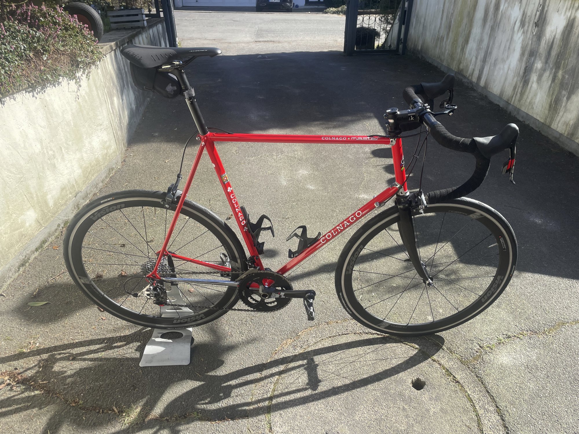

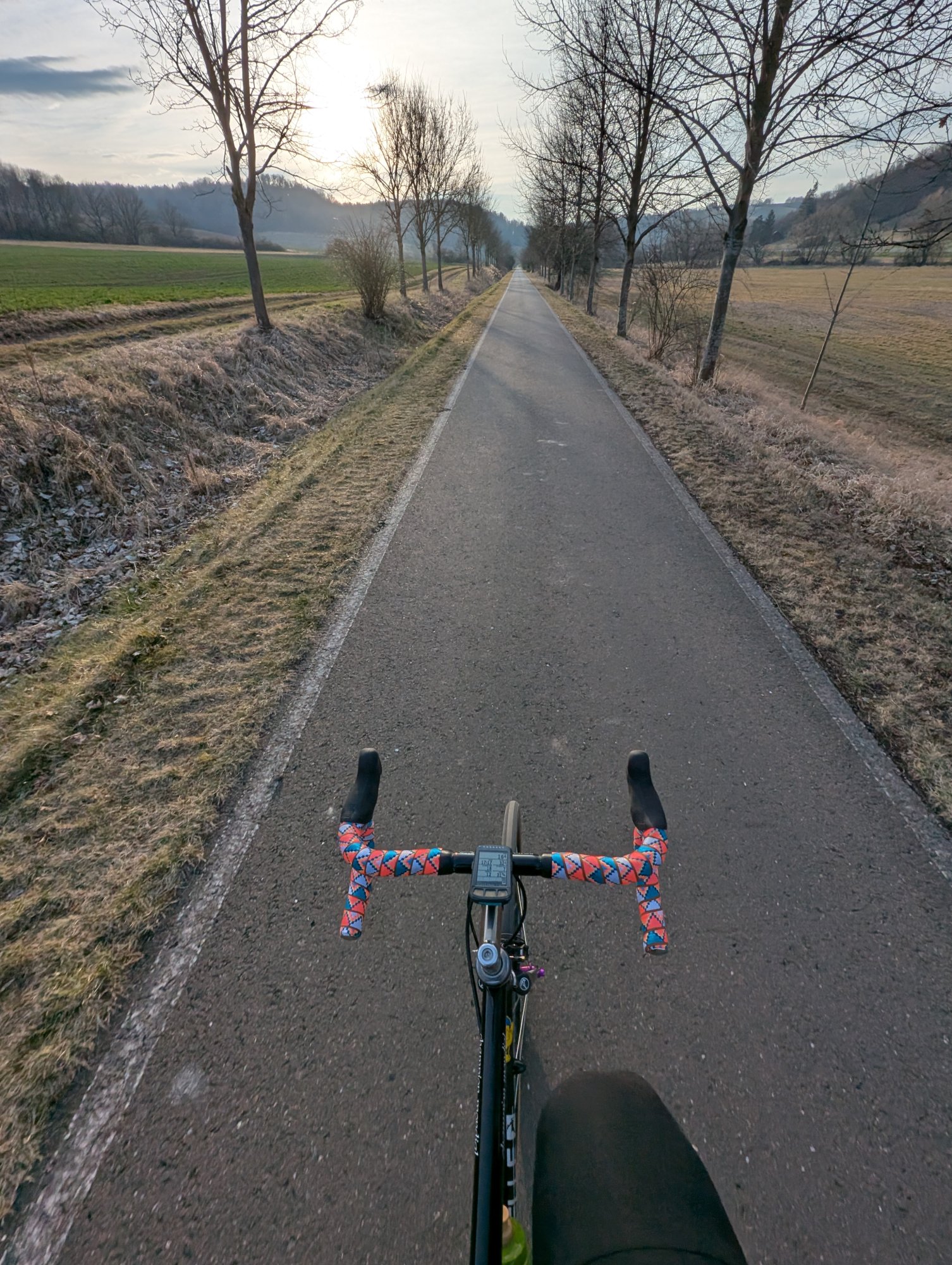

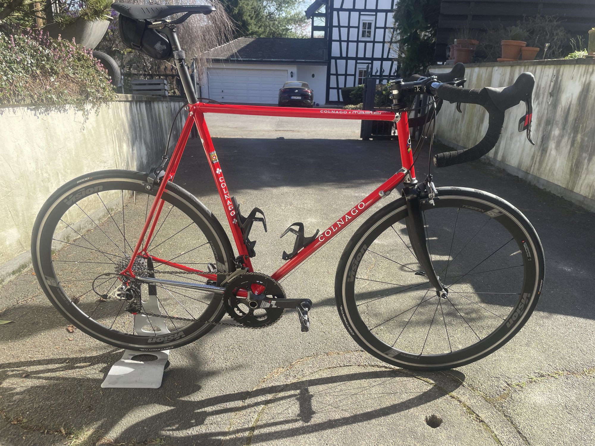

Ich mag den Rahmen, außer die Farbe, deswegen muss ich den immer mal "frisch" machen. Hier nun der dritte Aufbau. Gewechselt habe ich von Sram Force 2x10 auf 1x11. Vorher war 48/33 mit 30-11er Kassette montiert und jetzt 44er KB (Garbaruk) mit 40-11er Kassette (XT). Verloren habe ich einen schweren Gang, aber den vermisse ich nicht. Am Arbeitsrad fahre ich eine ähnliche Kombi (42 mit 42-11) nun seit ca. 1,5 Jahren und bin sehr zufrieden damit.
Was noch so dran ist: Force 12-fach Flat-top Kette gewachst (Rex Black Diamond Wax) - TPU Schläuche (Pirelli) mit Tufo Calibra Plus. Rollt mega! Dann noch einen LRS mit purple Bitex Naben und DT R460 Felgen gestrickt. Der Zuganschlag und die Abdeckung vom Schaltsockel sind von Bluelug. Sehr schöne Teile und dezent, im Gegensatz zu den Problem Solvers. Hier und da noch ein paar Aluschrauben und eine leichtere Sattelstütze von Woodman. Ist ein wilder Mix geworden, aber genau so wild sollte es auch werden. Über 500km hab ich mit der Kiste die letzten Wochen schon gesammelt und es fährt großartig.
Edit: Das Lenkerband kommt gar nicht so schön zur Geltung. Deswegen hier noch ein Foto on Tour.
Was noch so dran ist: Force 12-fach Flat-top Kette gewachst (Rex Black Diamond Wax) - TPU Schläuche (Pirelli) mit Tufo Calibra Plus. Rollt mega! Dann noch einen LRS mit purple Bitex Naben und DT R460 Felgen gestrickt. Der Zuganschlag und die Abdeckung vom Schaltsockel sind von Bluelug. Sehr schöne Teile und dezent, im Gegensatz zu dem Problem Solvers. Hier und da noch ein paar Aluschrauben und eine leichtere Sattelstütze von Woodman. Ist ein wilder Mix geworden, aber genau so wild sollte es auch werden. Über 500km hab ich mit der Kiste die letzten Wochen schon gesammelt und es fährt großartig.
Toll!! Die Sattelstütze ist super! Die Flaschenhalter gefallen mir nicht, sind mir zu altbacken, aber ansonsten stimmig und sehr individuell.
Gefällt mir sehr gut! Bin gerade selbst auf dem 1 by Trip. Da habe ich mehrere Fragen zu. Was für ein Schaltwerk nutzt du? Und funktioniert die flattop Kette gut mit der Shimano Kassette? Hätte gedacht, dass das nicht gut funktioniert.
Die Reifen sehen relativ breit aus, welche Breite haben sie und wie breit sind sie auf der Felge?
Welches lenkerband ist das? It's fire 🔥🔥
@Mike_ryko das Schaltwerk ist ein Force 1 Typ 3 Schaltwerk, bei dem ich die Schaltwerkrollen getauscht habe, da die untere originale Rolle zu breit für die Kette war. Die Kette läuft auch auf dem Arbeitsrad meiner Frau absolut unauffällig. Der Antrieb ist da 1x11 (Sram Rival komplett). Untere Rolle vom SW auch da getauscht. Die Kette(n) gab es mal für schmales Geld, da hab ich mehrfach zugeschlagen.
Die Reifen sind 28mm und haben auf der Felge etwa 29mm.
@Ban-Ben es ist eines der Tapes. Leider war es echt knapp von der Länge, da hätten gern 10cm mehr pro Seite dran sein können.
Die 1x11-Road-Schalthebel von SRAM verstehen sich auch mit den 10fach-MTB-Schaltwerken aus demselben Haus (nicht aber 11-fach-MTB!).
An meinem neo-klassischen Peugeot Tourmalet von 1992 werkelt seit geraumer Zeit zufriedenstellend und sehr zuverlässig ein GX-2.1-Schaltwerk (2x10, mittellang) am Rival-1-Bremsschalthebel. Diese 10xSchaltwerke sind um einiges günstiger als die 1x11-Road-Schaltwerke zu bekommen. Bis maximal 36 Zähne ist das von SRAM offiziell vorgesehen, mehr habe ich noch nicht ausprobiert, wäre aber durchaus optimistisch, dass auch 42 Zähne gehen.
Im Vergleich zu dem recht "wabbeligen" Apex-1-Schaltwerk an einem anderen Rad (auch in Verbindung mit Rival-1-Hebeln) empfinde ich das GX-Schaltwerk insgesamt als etwas robuster/hochwertiger und das Schaltverhalten auch als etwas präziser. Zu beachten ist: Die MTB-Schaltwerke verfügen nicht über einen Zugsteller am Schaltwerk, hier ist also ein Rahmen mit Zughaltern/Einsteller am Unterrohr nötig.
Hast du dann einfach Rollen für das 12-fach AXS Schaltwerk genommen?

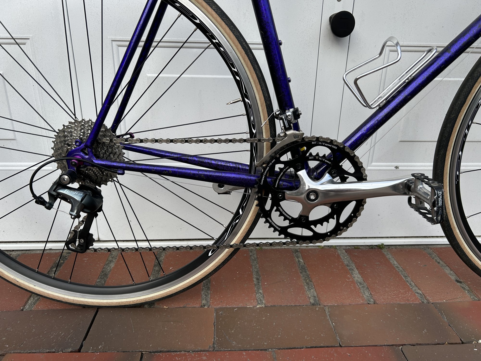

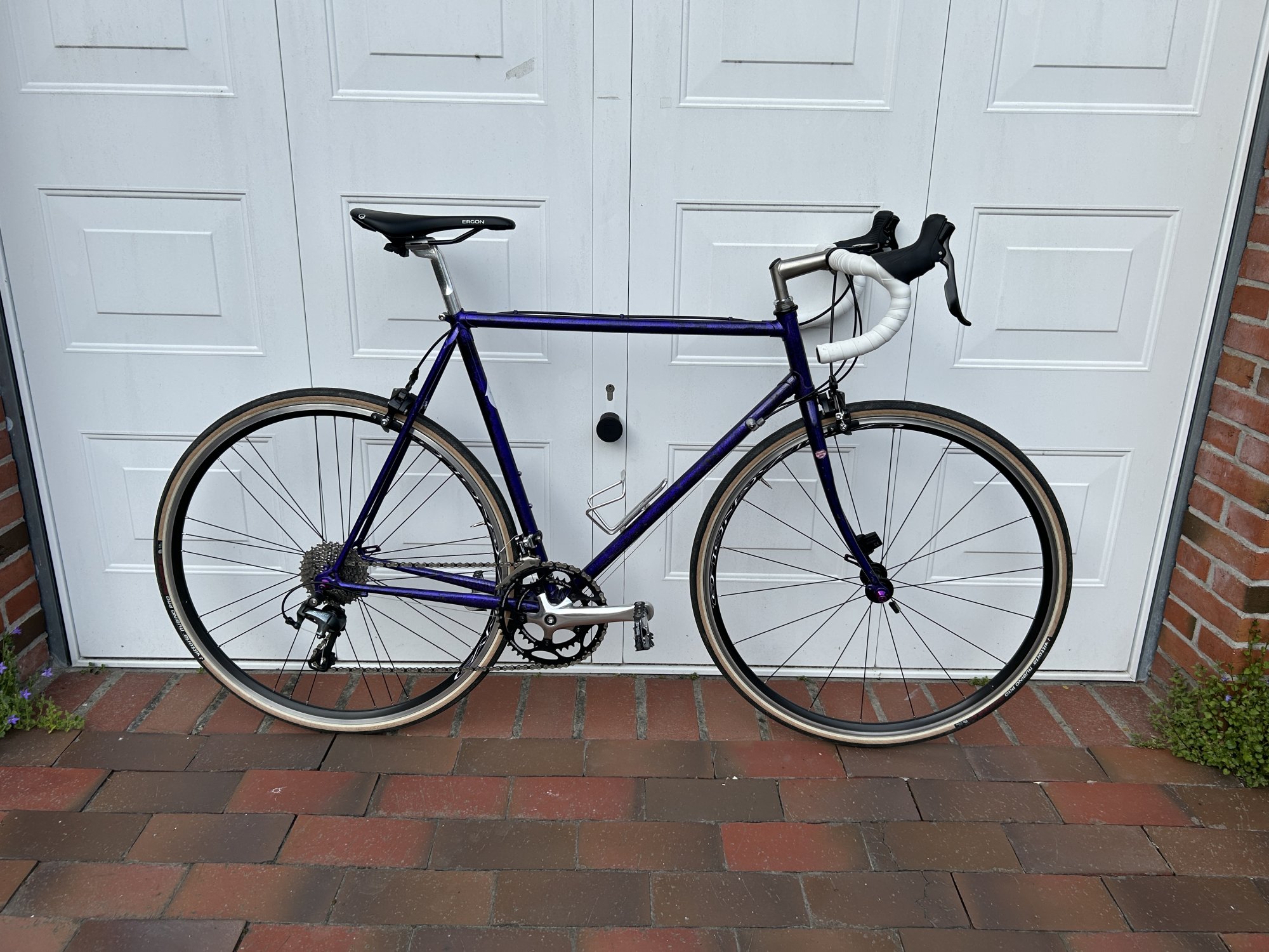

Unbekannter Rahmen auf Tange Rohrsatz

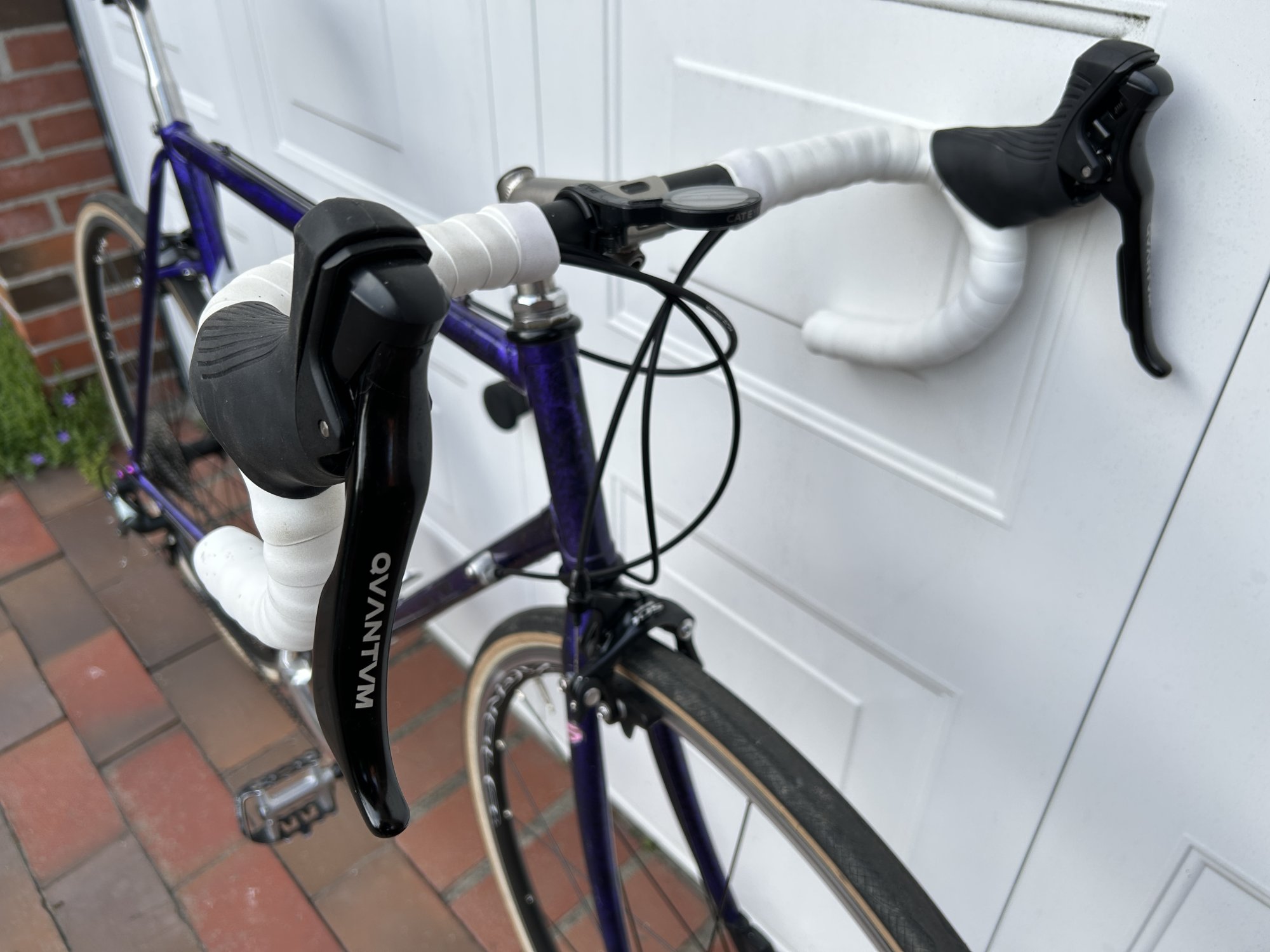

Mix aus Shimano 10 fach mit Sensah Quantum Schalthebeln und Campa Umwerfer.
Mein Zweitrennrad neben meiner Carbon-Disc Schleuder. Fährt sich super schön.
Weniger ist oft mehr – auch beim Aufbau. Kein Firlefanz, keine wilden Farbakzente. Nur Linien, die fließen, und Komponenten, die sich zurücknehmen, ohne belanglos zu wirken.
Der Rahmen: klassisch gemufft, tiefviolett mit einem Hauch Metallic, genug Glanz, um im Licht zu spielen, aber nie laut.
Lenkerband: schlicht weiß – nicht als Kontrast, sondern als bewusste Klammer zur Klarheit des Gesamteindrucks.
Die Gruppe: funktional, unauffällig – sie tut, was sie soll, ohne sich in den Vordergrund zu drängen.
Mir gefällt es!
Wie finden wir so etwas hier?
Mix aus Shimano 10 fach mit Microshift Quantum Schalthebeln und Campa Umwerfer.
Anhang anzeigen 1614818Anhang anzeigen 1614819Anhang anzeigen 1614820Anhang anzeigen 1614821
Ein Rad nach dem ich mich umdrehen würde! Schön dezent aber elegant! Nur den Lenker würde ich noch waagerecht ausrichten.
Stimme dir der Optik wegen zu, leider fährt es sich so besser ;)
Bzgl. Teilemix: Er hat Jehova gesagt!

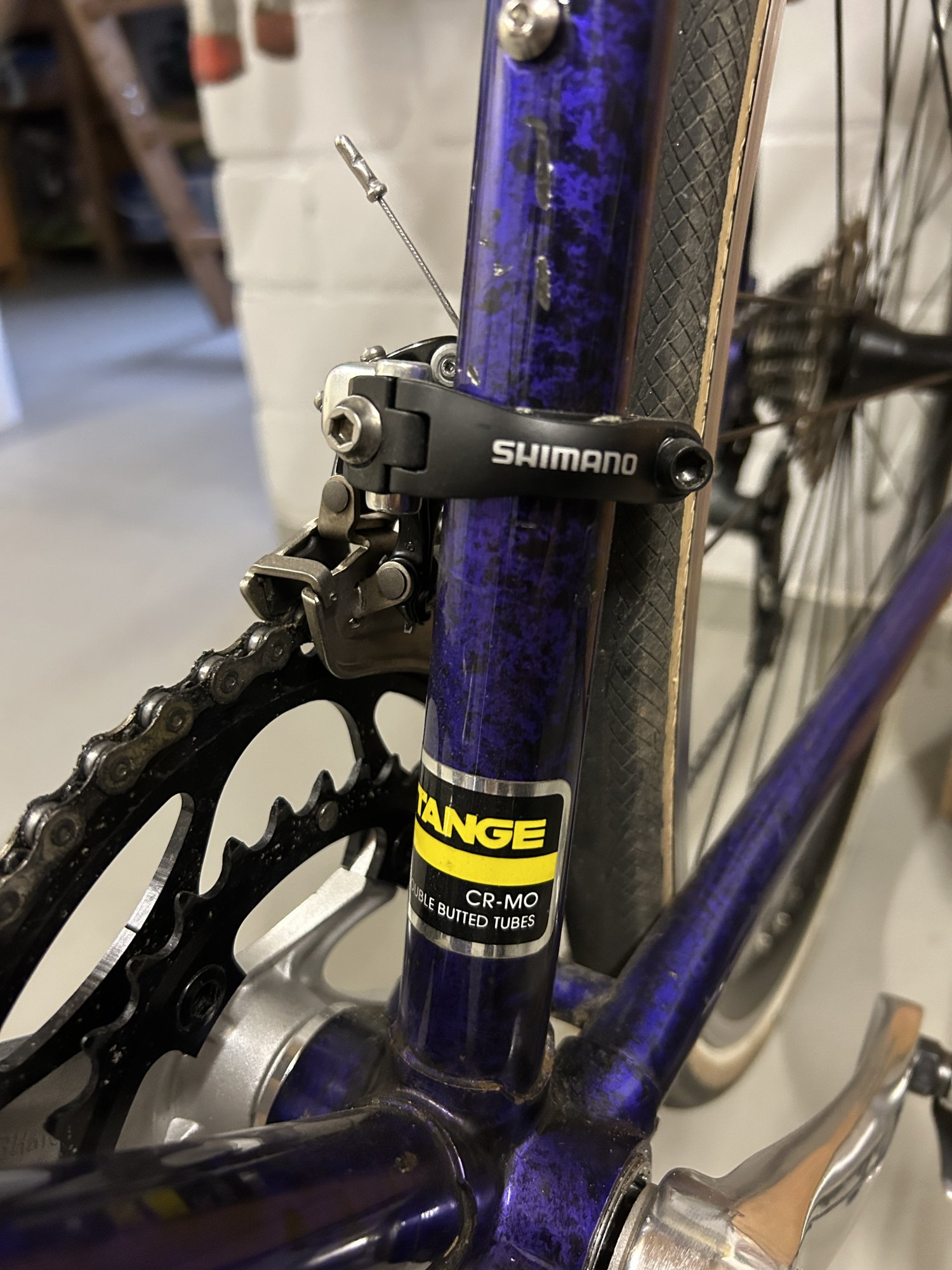

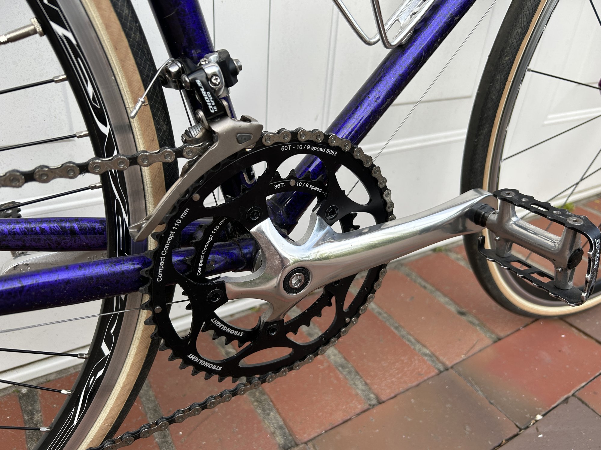

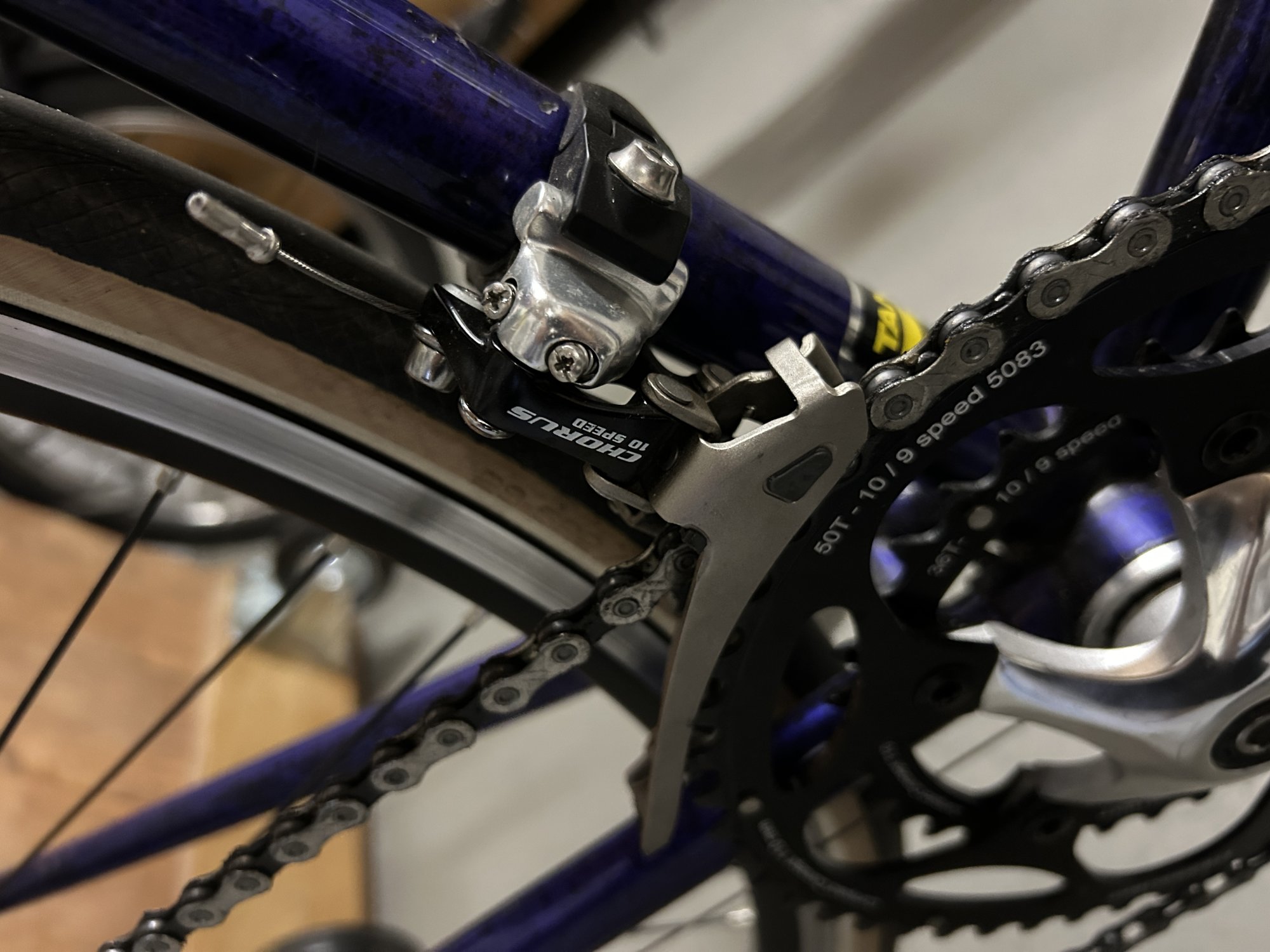

Campa Umwerfer an Shimano Schelle montiert.

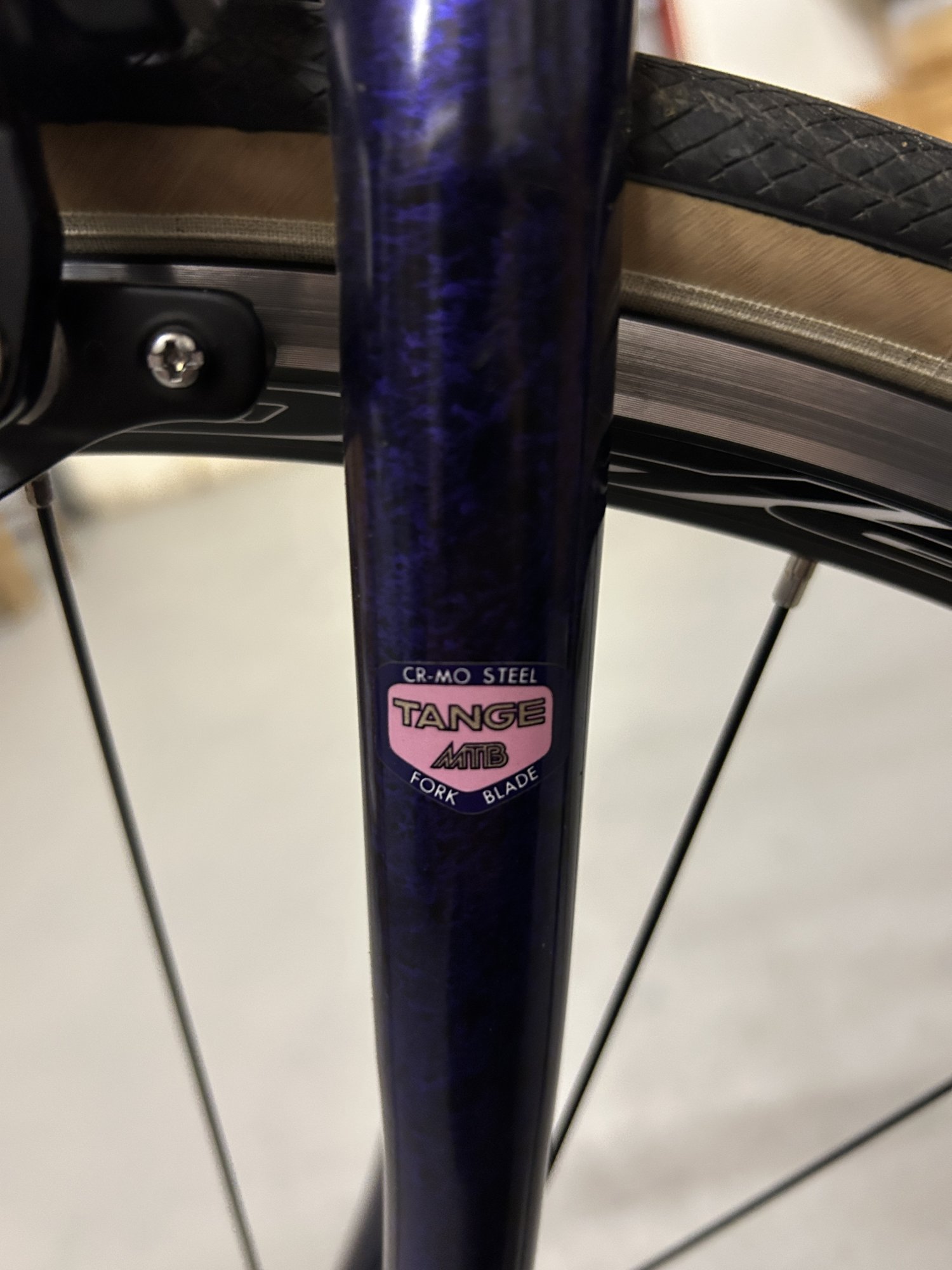

Was mich an dem Rahmen etwas wundert: Es handelt sich wohl um einfaches, aber doppelt konifiziertes Tange Geröhr, die Gabel ist aber aus Tange MTB Rohr?!
Von der Schaltperformance bin ich wirklich überzeugt und muss eine Lanze für die Sensah Schalthebel brechen. Im Zusammenspiel mit dem Tiagra Schaltwerk schalten sie absolut crispy und stehen akutuellen Shimano mech. nichts nach. Auch der Umwerfer funktioniert an einer Noname Kurbel mit Stronglight Blättern tadellos.
Nur an die Schaltlogik muss man sich am Anfang (von Shimano und Campa kommend) etwas gewöhnen. Es ist für mich eine Mischung aus SRAM und Shimano: der gesamte Bremshebel wird zur Seite gedrückt um zu schalten (wie beim Hochschalten bei Shimano), dabei schaltet ein kleiner Klick auf ein kleineres Ritzel und ein weites Ausholen des Hebels schaltet auf ein größeres Ritzel (wie beim Zusatzhebel bei SRAM).
Die farblichen Unterschiede stören mich mehr als die unterschiedlichen Marken.

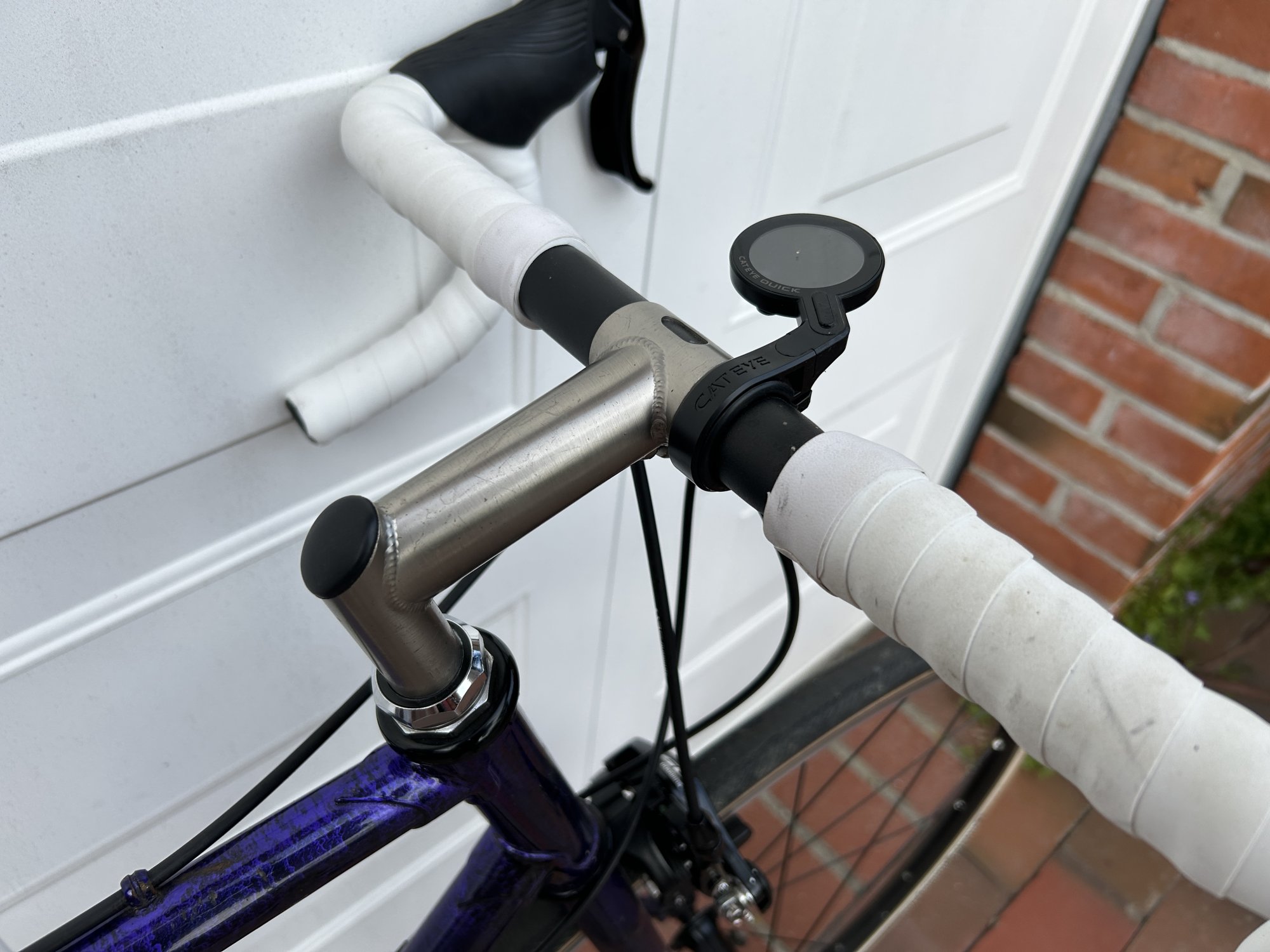

Wieso steht der Schaltzug für's Schaltwerk so weit ab? Extrahohe Zugführung?
Sieht merkwürdig aus.
Anhang anzeigen 1615115Anhang anzeigen 1615116
Von der Schaltperformance bin ich wirklich überzeugt und muss eine Lanze für die Microshift Schalthebel brechen. Im Zusammenspiel mit dem Tiagra Schaltwerk schalten sie absolut crispy und stehen akutuellen Shimano mech. nichts nach. Auch der Umwerfer funktioniert an einer Noname Kurbel mit Stronglight Blättern tadellos.
Die Schalthebel müssten von Sensah und nicht von Microshift sein oder? Ich meine sie haben die SRAM Double Tap Mechanik.
Bin gerade selber am Überlegen, ob ich mir die Sensah Team pro 12 hole. Der ist dann, im Unterschied zu den Empire pro, mit Shimano Schaltwerke kompatibel. Dazu dann das 105 RD R7100 12-fach Schaltwerk.
Du hast vollkommen Recht, es sind natürlich Sensah Schalthebel. Hab’s editiert.
Die Empire und Team Pro 11 Fach sind beide für Shimano, keine Ahnung wie es bei 12 Fach ist.
Ne, Empire ist fürs eigene Schaltwerk, was verdächtig nach SRAM aussieht. Mit Shimano ist es aber nicht kompatibel.
