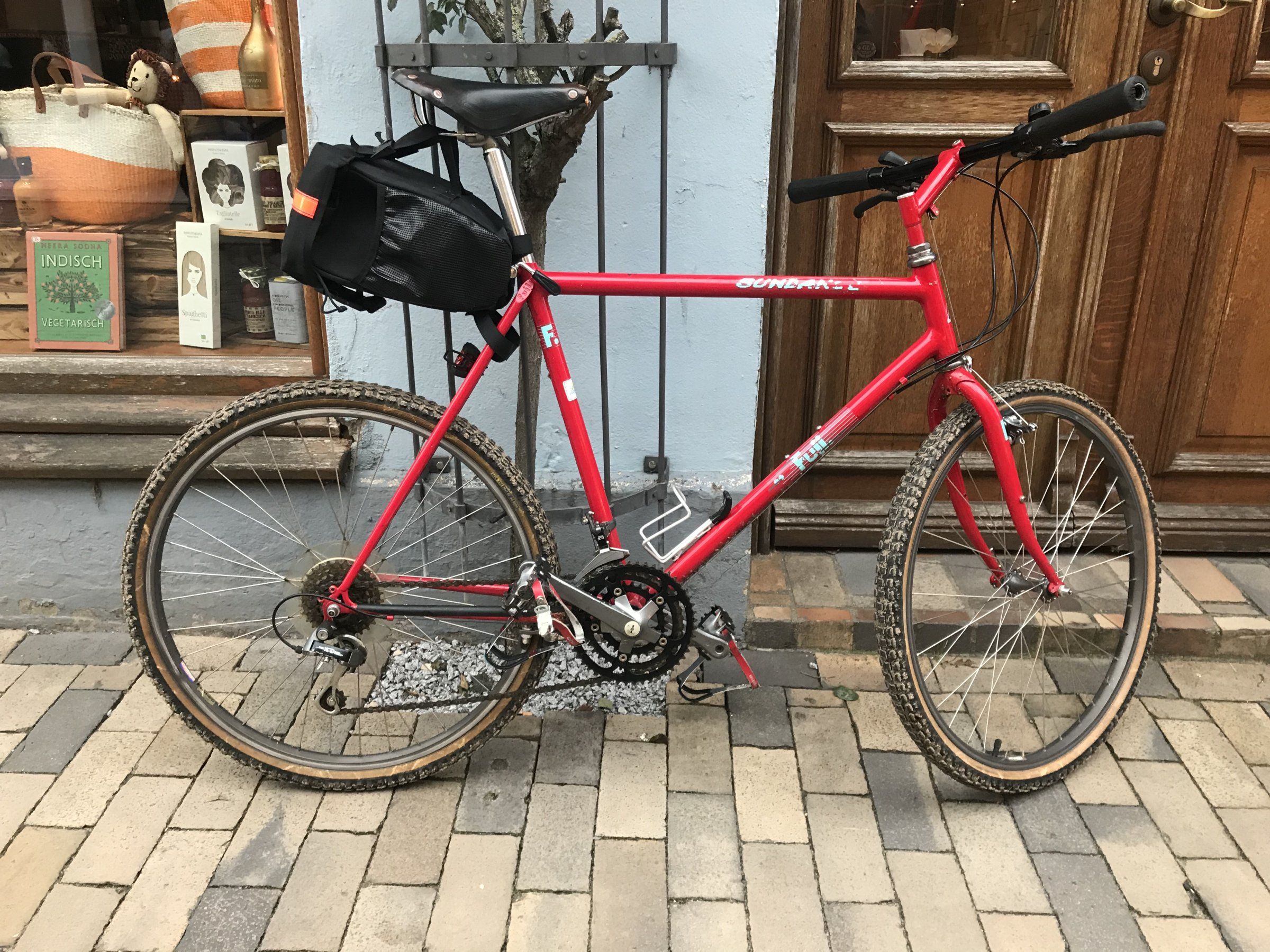

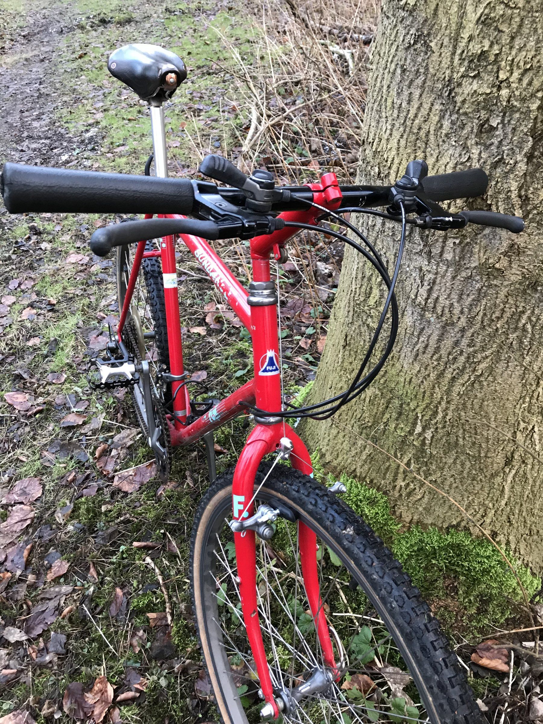

Nachdem Neuzeux Einzug gehalten hat als Ersatz für meinen Dawes Monstercrosser, darf dieser wieder mit Stange beturnt werden.
Einsatzzweck: Für Gäste oder wenn mir ein anderes Rad zu schade ist.
Ganz lustig:
Ich verfolge drüben bei den Gravelern die Diskussionen um seilzugbetätigte Scheibenbremsen und die Schwierigkeiten, z.B. der modernen TRP Spyre zu adäquater Bremsleistung zu verhelfen.
Beim Dawes habe ich nicht viel am Hut mit Periodenkorrektheit und so habe, weil gerade nix rumlag für 15 EUR einen Satzt billigster TRP V-Brakes gekauft. Was soll ich sagen - die bremsen selbst mit den Originalklötzen wie Hulle :D Überdies haben die Hebel ein Feature, das ich noch nicht kannte: Man kann scheinbar den Seilweg signifikant verändern, indem man den Halter für die Bremszugtonne am Hebel umhängt (Für Cantis?!).
Falls noch jemand eine breitere Turnstange für Kleines rumliegen hat, wäre ich dankbar.

Das ist wirklich einfachstes Zeux. Und trotzdem tut's das wirklich gut (ja, ich weiss auch, dass die Felge und die Hüllen da auch eine Rolle spielen)
Ist offensichtlich wirklich so, dass man die Hebel wahlweise für Canti und V-Brake nutzen kann:
Mini-V's keine Option? 32er Reifen mit 45 Blechen gehen da bei mir so gerade noch.
Doch, doch. Meine TRP CX9 funktionieren selbst mit Anhänger hinten ziemlich gut.

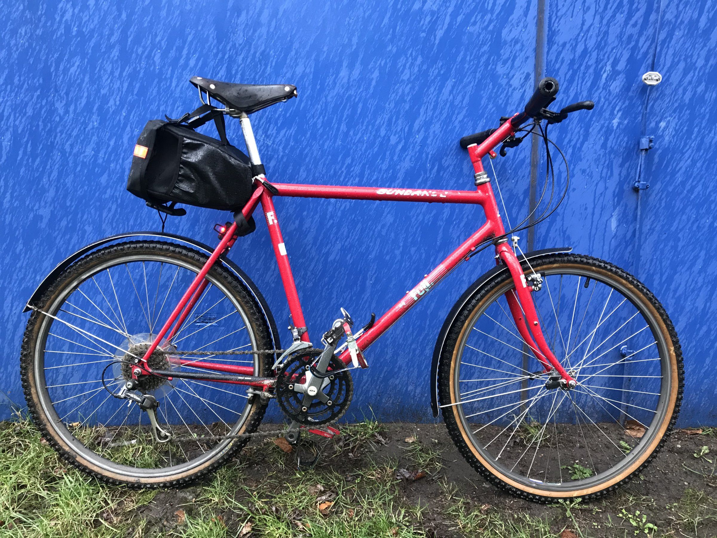

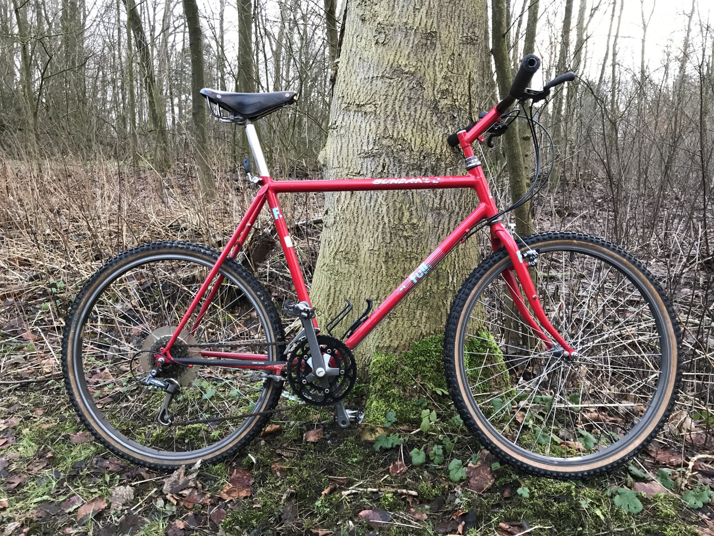

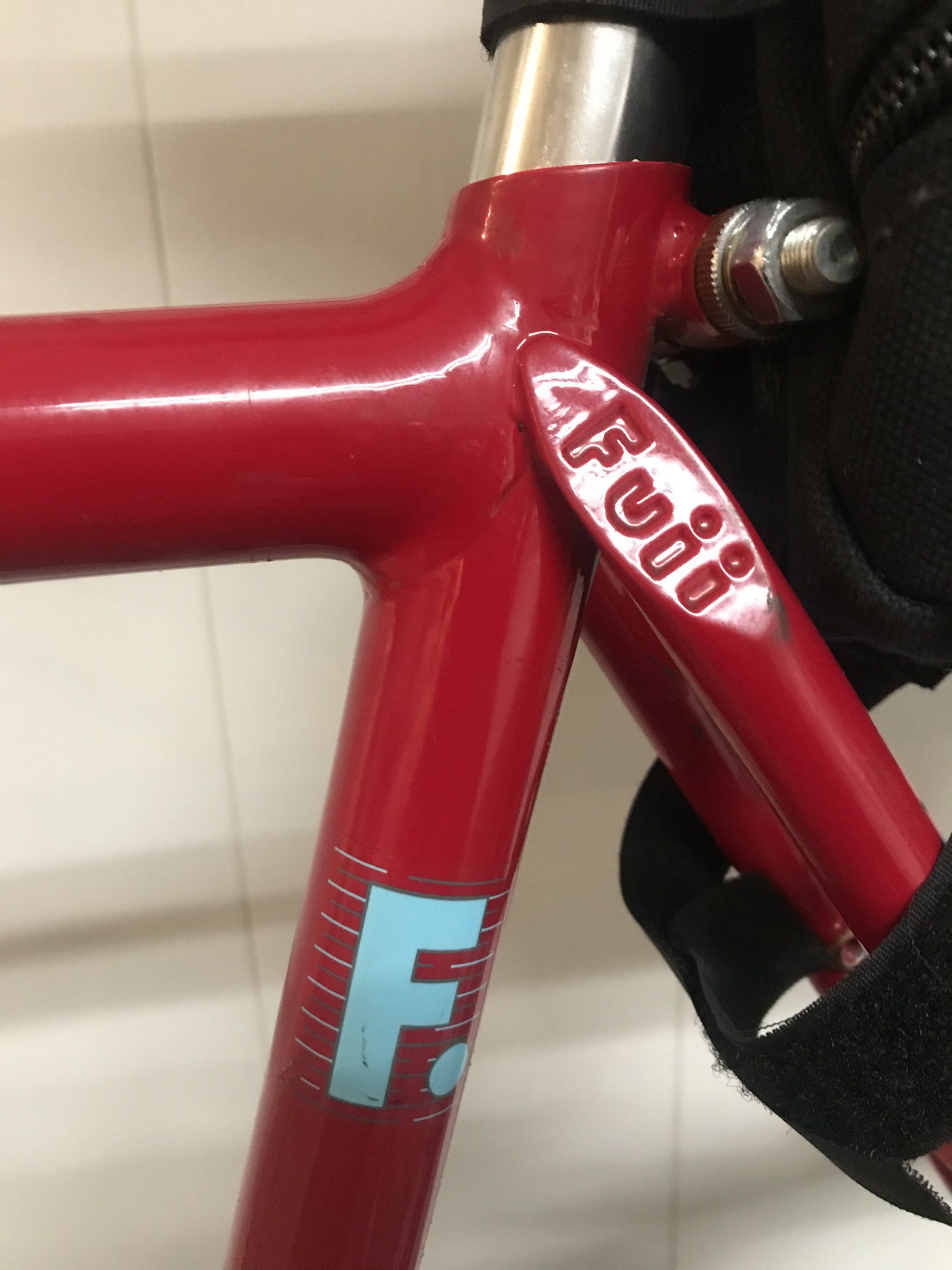

Noch‘n Fuji - diesmal ein MTB Modell „Sundance“ aus 1988. Nix besonderes wohl aber auch kein Schrott. Nicht farblos aber dennoch schlicht. Suntour XCD funktioniert tadellos. Macht wirklich Spaß und ist genau richtig bei diesem sch...Wetter!

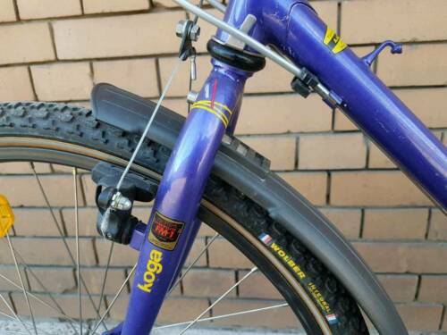

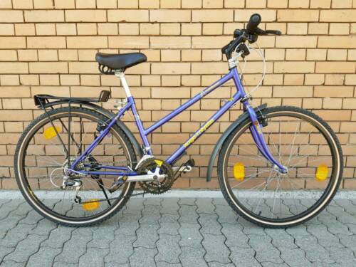

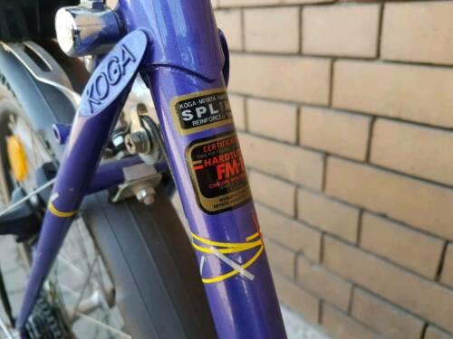

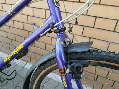

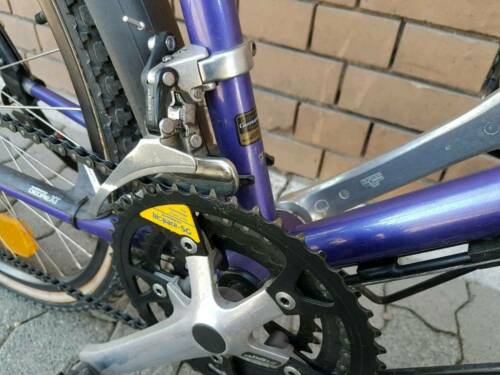

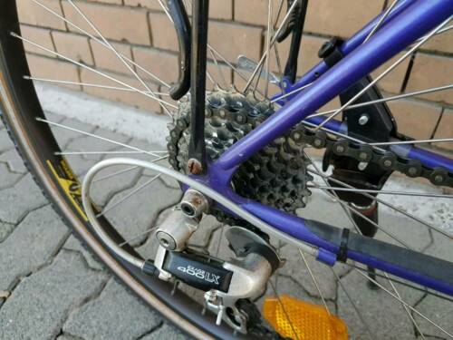

ich bin immer noch auf der Suche nach einem passenden Rad für eine kleine Dame (ca. 1,53m). Dabei bin ich auf ein Koga Forerunner Lady gestoßen. Eigentlich ein ATB/MTB, aber wegen der passenden RH von 42 interessant. Ein reiner Renner ist nicht mehr gewünscht. Geeignet sein sollte es für Asphalt, Wald und Wiese, Schotter und in der Stadt für Kopfsteinpflaster, Querfeldein eben ;) und leicht sollte sein...
Ist das Rad überteuert (VB140€)? Hat ja "bloß" Shimano LX-Ausstattung, immerhin FM-1-Geröhr. Ist es geeignet oder gibt es besseres für das Einsatzszenario? Alternativvorschläge? Ich stehe mit dem VK in Kontakt, er hat mir die RH42 bestätigt, verbaut sind wohl eher billige Schalthebel, die würde ich gerne durch andere ersetzen, ebenso die Bremsen.
Danke und Grüße,
Danke und Grüße,
Bei 1,53 brauchst eine Rahmenhöhe von maximal 35 cm. 42 ist eher für 1,65-1,73
