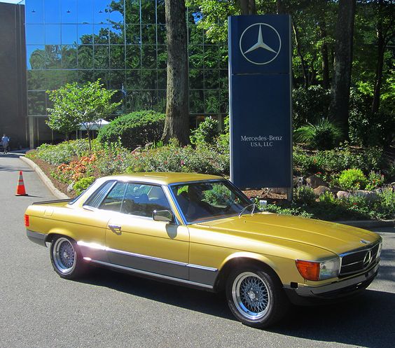

Und die Ludenkiste war eindeutig der W107 , nicht die Padode;), sorry für OT:rolleyes:.
Grusel ... :D ... den 107er gab's aber auch in "schön" ... (auch sorry für OT)
