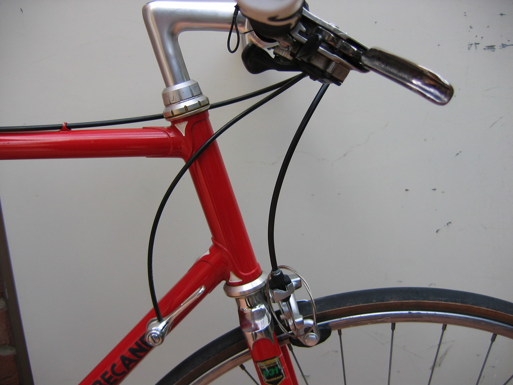

Hallo zusammen,
habe vor kurzem bei uns auf dem dachboden ein altes motobecane rennrad gefunden und bin gerade dabei es für mich herzurichten damit ich es als citybike benutzen kann. allerdings liest man ja auch immer wieder dass die alten teile viel zu schade sind um verbastelt zu werden. daher geht meine frage an die experten hier. kann mir vielleicht irgendwer sagen welches model mein moto sein könnte? fotos vom rad sind in meinem album.
mfg Rabbit

@DeadRabbit:
Glückwunsch zu Deinem Fund und willkommen in der Runde! :wink2:
Steht ja echt noch super da das Motobecane!
Reynolds 531, Simplex-Schalthebel, Dura-Ace-Schaltung, CLB, 3ttt, Gipiemme und Maillard...
Bin weiss Gott kein Experte, aber das scheint ein ziemlich wüster Ausstattungsmix zu sein. Auch kann ich die abgebildeten Komponenten zeitlich nicht einordnen.
Ich glaube nicht, dass das Rad so ausgeliefert wurde. (Lenker, Bremshebel und montiertes Schaltwerk natürlich ohnehin nicht)
Sieht mir eher nach einem Idividualaufbau wie bei "hohenstaufen" (siehe weiter oben) aus.
(Oder es ist die Art von "Idividualaufbau", wie bei meinem T.C., denn 30 Jahre sind viel Zeit zum basteln...)
Was genau hast Du damit vor?
Fitnessbike oder Rennrad?

hallo mojo,
danke erstmal für die bestandaufnahme. ich hatte vor ein fitnessbike draus zu machen.
das schaltwerk hinten ist ein shimano stc rc genau wie die brems/schalteinheit vorn am lenker. da ich selber eigentlich nix mit fahrradmontage am hut habe, wollt ich einfach ausprobieren was passiert wenn?! und naja, die hinteren 6 ritzel lassen sich alle mit der zeigefinger/daumenschltung schalten, für die zwei vorn muss ich noch den hebel am rahmen nutzen, aber das kommt bei mir in der stadt eher selten vor.
ich meine mal gesehen zu haben dass an einem rennrad, die schalthebel am rahmen durch fixierösen für den bowdenzug ersetzt waren. hat jemand ahnung wo ich sowas bekomm?
ich denke meine derzeitige lösung funktioniert zwar, aber anders wäre es doch besser.

sehr schönes Rad - ich denke es ist Ende 70-er Anfang 80-er !
Der Rahmen aus Reynolds 531 und mit der verchromten Gabelkrone ist einer der besseren von Motobecane.
Der Komponentenmix aus Dura Ace, Campa und CLB-Bremsen ist allerdings etwas eigenartig.
Ich würde das Rad original zurückbauen oder ,maximal als Citrad für besondere Gelegenheiten nutzen und eleganter aufbauen indem zum geraden Lenker nur filigrane Bremshebel (siehe in meinem Album das Kotter Singelspeed) und keine klobigen MTB-Griffe.
Die Schaltungshebel würde ich unten an den Originalplätzen lassen, da wohl die neuen Rast-Lenkerschalthebel auch kaum mit den Originalkränzen 5- oder 6-fach harmonieren.
Falls die Laufräder Schlauchreifen sind würde ich diese gegen Drahtreifenfelgen tauschen bzw. umspeichen.

hallo hohenstaufen,
also die schalthebel würde ich nicht tauschen wollen, weil sich die gänge hinten doch ohne probleme schalten lassen. aber bei den griffen geb ich dir schon recht ,aber die hat ich halt noch rumliegen.
drauf sollen in absehbarer zeit unbeding neue reifen und schläuche. am liebsten die schwalbe ultremo. weiß irgendwer auf was ich da achten muss?(fotos von den felgen sind im fotoalbum)

@deadrabbit: Das ist ein seehr hochwertiger Rahmen der einen richtig guten klassischen Aufbau verdient. Am Vorderrad hab ich einen Campa Jubiläums-Schnellspanner entdeckt, gibt es da auch die passende Babe dazu? Sowas wird Dir in der Stadt sehr schnell geklaut, ist unter Sammlern recht begehrt.
Der Steuersatz sieht auch sehr hochwertig aus, wohl eine spezieller Stronglight.
Für ein reides City-Rad würd ich einen billigeren Rahmen nehmen.
