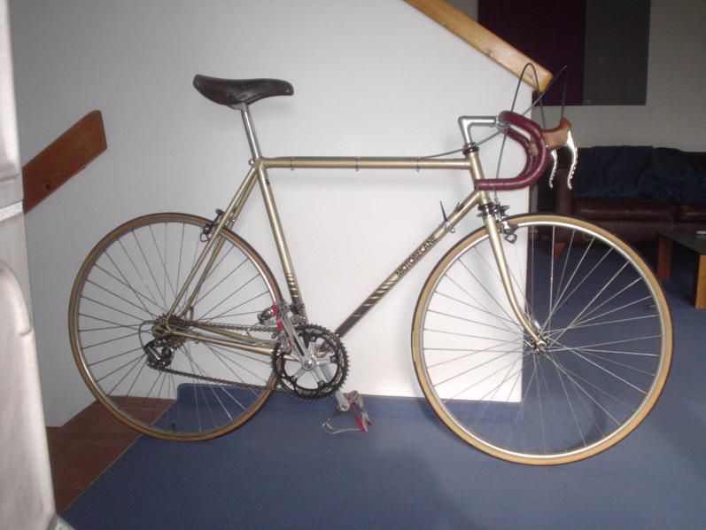

ich habe auch ein Motobecane und bin mir nicht sicher welches Modell (Chapion du monde ?) und Baujahr es ist.
Ist seit 1985 in meinem Besitz und scheint alles original zu sein.
Über VeloBase.com habe ich die Ausstattung analysiert:
Dura Ace First Generation Black
Naben DA Low Flange black
Vorderer Umerfer DA EA 100 black mit weisser Schrift
Hinterer Umwerfer Crane GS D 520 schwarz
Steuersatz DA UA 100 black
Bremsen DA black
Felgen Mavic gold mit Schlauchreifen
Danach scheint es ein Baujahr ca. 1977 zu sein.
Der Rahmen ist gold, Rohraufkleber Reynolds 531 mit dunkelbraunen Motobecanedecor im "neueren" Design mit den unterbrochenen Blockstreifen.
Gabelkrone und Bereiche der Schnellspanner sind verchromt.
Ist dies nicht eher ein Anzeichen für späteres Baujahr ?
Allerdings soll ab 1979 Columbus-Rohr verwendet worden sein.
Schalthebel, Bornderer Umwerfer mit
AW: Motobecane Team Champion ?Topmodell?
Hallo hohenstaufen!
Korregier mich bitte jemand, wenn ich völlig daneben liege!
Es scheint tatsächlich bei Motobecane damals auch Rahmensets gegeben zuhaben, die man sich individuell bestücken konnte, oder aber zumindest "Sondermodellreihen", die man nicht in Katalogen findet. (vielleicht aus irgendwelchen überproduktionen?)
Dafür spricht zumindest, das von drexl beschiebene und mein goldenes Rad.
Deins scheint aber etwas grünstichiger zu sein und ich meine diese Farbe zumindest schonmal in einem Katalog gesehen zu haben.
Auffällig ist auch, dass du keine gelöteten Ösen für den Bremszug am Oberrohr hast. Spricht ja auch eher für ein älteres Baujahr.
...bloss die Ausstattung???
Werde mal am Wochenende nochmal googeln...
