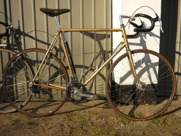

ich habe auch ein Motobecane und bin mir nicht sicher welches Modell (Chapion du monde ?) und Baujahr es ist.
Ist seit 1985 in meinem Besitz und scheint alles original zu sein.
Über VeloBase.com habe ich die Ausstattung analysiert:
Dura Ace First Generation Black
Naben DA Low Flange black
Vorderer Umerfer DA EA 100 black mit weisser Schrift
Hinterer Umwerfer Crane GS D 520 schwarz
Steuersatz DA UA 100 black
Bremsen DA black
Felgen Mavic gold mit Schlauchreifen
Danach scheint es ein Baujahr ca. 1977 zu sein.
Der Rahmen ist gold, Rohraufkleber Reynolds 531 mit dunkelbraunen Motobecanedecor im "neueren" Design mit den unterbrochenen Blockstreifen.
Gabelkrone und Bereiche der Schnellspanner sind verchromt.
Ist dies nicht eher ein Anzeichen für späteres Baujahr ?
Allerdings soll ab 1979 Columbus-Rohr verwendet worden sein.
Schalthebel, Bornderer Umwerfer mit

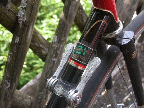

Die Ausstattung irritiert mich an dem Rad, denn die erste DA/Crane ist so von 72/73, da passt aber der Rahmen ned dazu, denn noch bist etwa 75/76 gab es das "alte" Motobecane-Design mit den goldenen Schriftzügen. hab hier einen 77er Prospekt da gibt es dann dieses neue Design mit den Streifen unten am Unter- und Sattelrohr. Später kam dann ein erhabener Plastik-Chrom-Schriftzug am Oberrohr dazu. So ein Modell (vermutlich ca. 79 oder 80) hängt NOS bei meinem Radlhändler. Im 77er Katalog gibt es gar keine Renner mit DA. Das goldene Modell ist da das "Super-Profi-Rennrad" und heißt EC 4. Stronglight 105 bis, Success-Schaltung, Gran-Compe-Bremsen, Alpin 3000 (Pellissier?) Naben mit Rikulas!
Mein 75er Trophy hat dagegen eine Shimano Titleist-Schaltung, Dia-Compe-Bremsen, Pivo-Lenker und Vorbau, Stronglight-Kurbel.
Ich häng mal ein Bild an. Dass das die Serienausstattung war weiß ich vom Vorbesitzer und weil ein identisch ausgestattetes Trophy mal in der Bucht verkauft wurde. ist ein Modell dass es offensichtlich in den USA nie gab, den dort taucht es im 75er Katalog und auch sonst ned auf. Hat einen 531er Rahmen. Das Radl beim Händler mit der Titan-Huret hat übrigens einen Columbus-Rahmen, imm 77er katalog sind die Rahmen aus 531er.
Datiert hab ich mein Trophy übrignes anhand der 75 gemarkten Normandy-Naben.
Mehr Photos im Album.

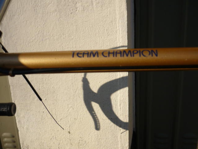

Es wird glaub ich dringend Zeit, dass ich mein TC photographiere, die Ausstattungsliste kann ich dann mal illustrieren...

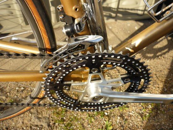

AW: Motobecane Team Champion ?Topmodell?
Seit dem ich mit diesem Rad auf Lanzarote war, sind die dafür montierten Mafac Competition (original waren die zu Anfang des Threads erwähnten Weinmänner) demontiert; Ich such(t)e schwarze Seitenzugbremsen Fabriqué En France. Leider sind die CLB's viel zu kurz :(
Einer meiner ersten Käufe in der Bucht, an Selbstabholer in Kiel :) für 28,-€ - aber das ist auch schon fast zehn Jahre her...
attachment.php
attachment.php
attachment.php
attachment.php
attachment.php

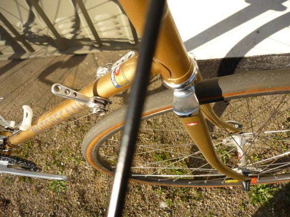

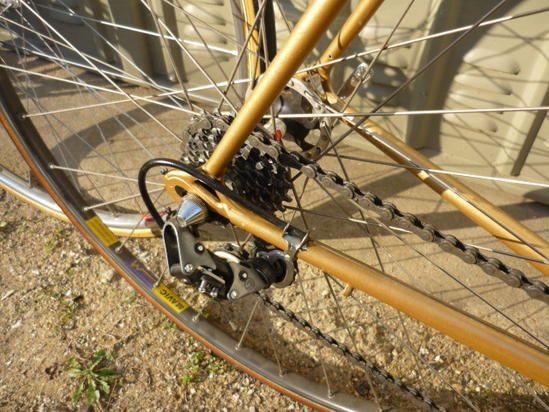

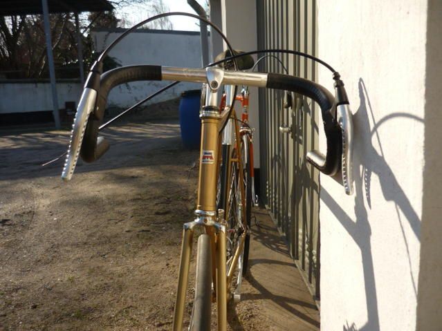

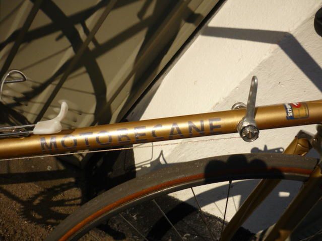

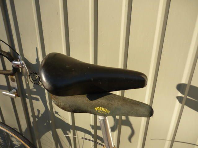

mit Originalsattel
attachment.php
mit Originalpumpe
attachment.php

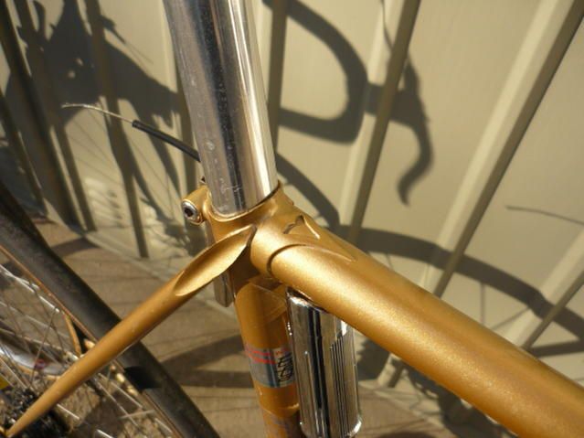

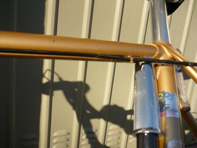

mit Sicke (also eigentlich schon eher ein sehr ausgeprägter Kanal) Zwischen den Sattelstreben ist noch ein selbstgebauter Hänger für die Mittelzugbremsen zu sehen.
attachment.php
attachment.php

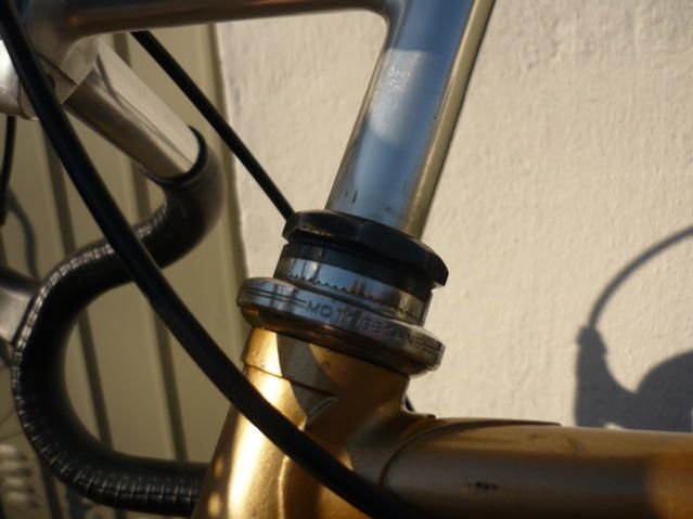

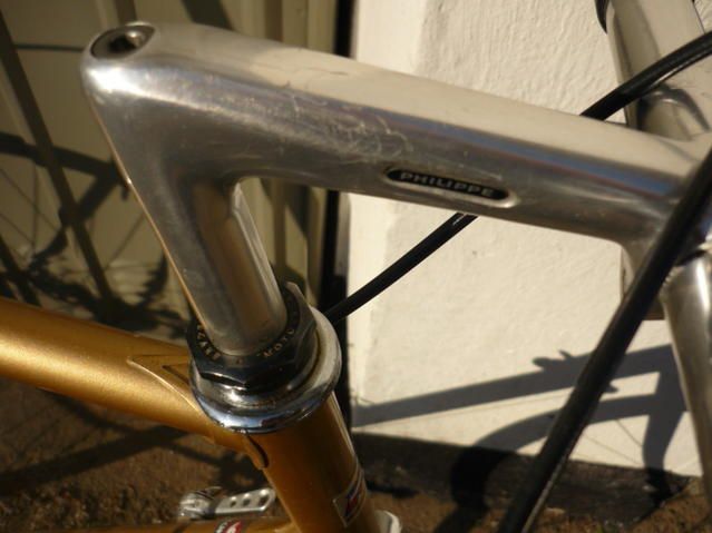

mit Motobécane gelabeltem Steuersatz (sh. auch weiter oben) und Motobécane typischem Pseudoleder, also Plastik/Gummi gemanteltem Lenker
attachment.php

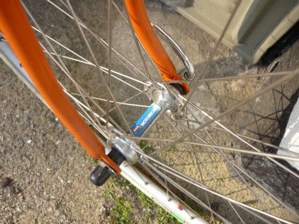

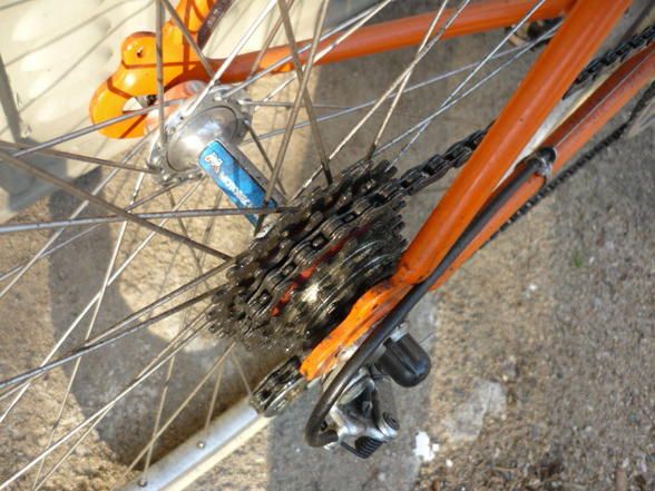

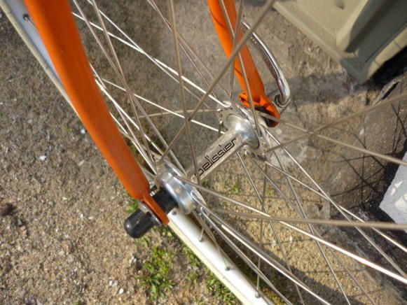

Dies sind die Originalnaben; sind nach unten durchgereicht worden.
attachment.php
attachment.php
attachment.php

Ich habe leider grad nicht viel Zeit zu schreiben, daher nur kurz ein Paar alte Bilder von meinem goldenen, unbenannten Motobecane (Team Champion?). Bin der Meinung das sieht alles sehr ähnlich aus, scheint nur ein älteres Modell zu sein.

Habe die Tage noch ein wenig gegoogelt, um etwas Licht in unsere Sache zu bringen. Ich bin dabei auf zwei französische Kataloge von 1978 und 1979 gestossen, denen zufolge die Modellbezeichnungen bis dahin -oder auf dem heimischen Markt- komplett anders waren.
Also das Topmodell heisst dort 1979 nicht "Team Champion" sondern "C5" und scheint tatsächlich meinem goldenen Moto genau zu entsprechen.
(Sogar der Huretaufkleber ist zu erkennen)
Modelle wie das von hohenstaufen mit Reynolds-Geröhr gab es natürlich auch, jedoch selten mit Shimano.
Lediglich das 1979 "Grand Record" (bei equusbicycle) hat eine Shimano-Ausstattung, allerdings eine 600er und Vitus-Rohre.
(In dem anderen 79er Katalog wird noch ein "a la carte" erwähnt und in der Preisübersicht stehen drei Rahmensets, was auf einen zeitgenössischen Individualaufbau mit DA hindeuten könnte.)

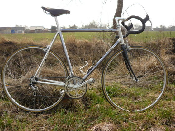

Ach ja, habe für mein blaues noch ne Kurbel erstanden.
Ist zwar keine 107, wie im 84er Katalog, aber ist ne leichte Stronglight-Alukurbel (NOS mit Lagerspuren), dere Modellbezeichnung ich bisher nicht gefunden habe.
Wäre es frefelhaft diese zu montieren?

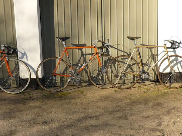

So´n 80er-Jahre-Modell wie mein blaues hat keiner?
Zur erinnerung:

Das im schwedischen (?) Katalog abgebildete ist genau das Modell das ich von meinem Radlhändler kenne, hat die gleiche Ausstattung.
Interessant ist dabei nur folgendes:
aus den 77- 79er Katlogen ist ersichtlich dass da noch mit Reynolds 531 gebaut wurde, das 80er hat dann wohl erstmals Columbus-Rohre, die vorher noch gar nicht im Programm waren.
Auch interessant ist, das gar nicht mit der Titan-Success-Schaltung geworben wird.
Allen hier auch vielen Dank für die Katalog-Links, da ist ja sonst nur schwer was im Netz zu finden, meist findet man nur Ami-Kataloge bis 1976.
Jetzt bin ich wieder a bissl schlauer.
