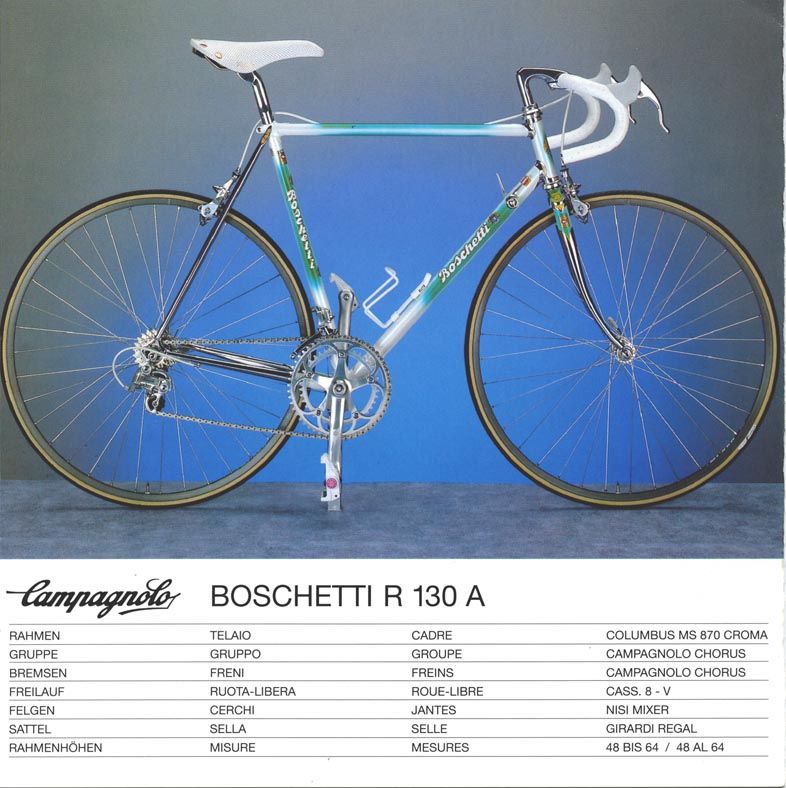

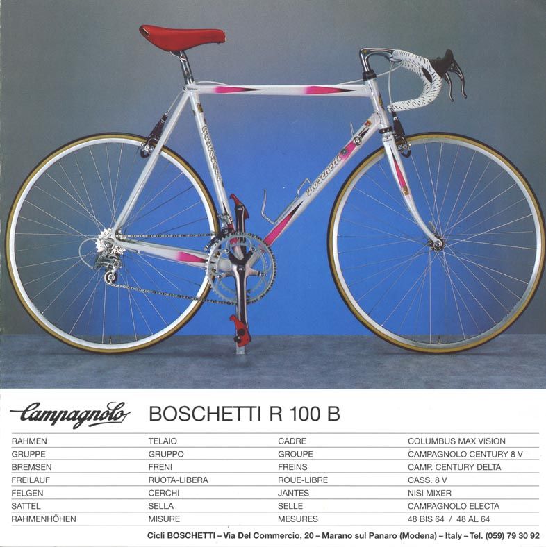

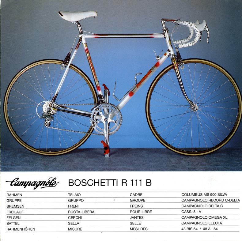

Der hat doch garantiert schon 130
Ich hoffe doch nicht, hat ja auch Unterrohr-Schalthebelsockel...
Wobei ein Katalog der Boschetti mit Columbus MAX oder Multishape immer 8fach werksbestückt sind... das muestte dann 130mm sein -_-'
1562704936648.jpegboschetti catalog scans (3).jpg1562704943972.jpeg.
Nisi Mixer *hust *öchö.
Anhang anzeigen 684175Anhang anzeigen 684174Anhang anzeigen 684176.
Schalthebelsockel schließen ja EB 130 nicht aus. Aber Columbus Max und Multishape sind Kinder der späten 80er. Da gab es schon die ganzen 8-fach Geschichten
Die multishape Rahmen gab es etwa ab 88..der 89er Basso Ascot aus MS hat auch 130..wurde dann alas Komplettaufbau gerne mit DA7400 ausgeliefert bzw.beim Hàndler bestellt..in dieser Ūbergangsphase hat man auch gern 128 EBB gehabt.
