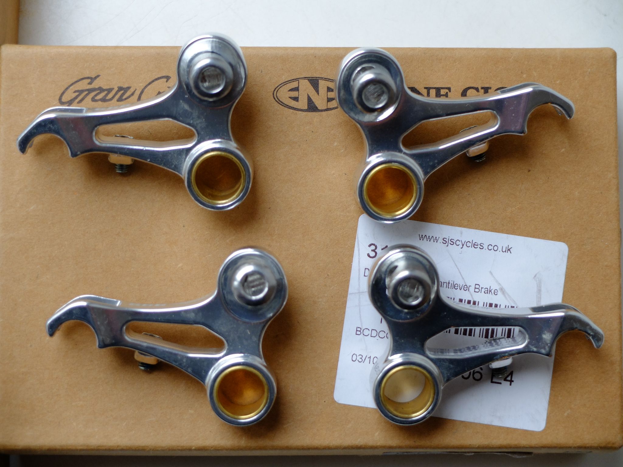

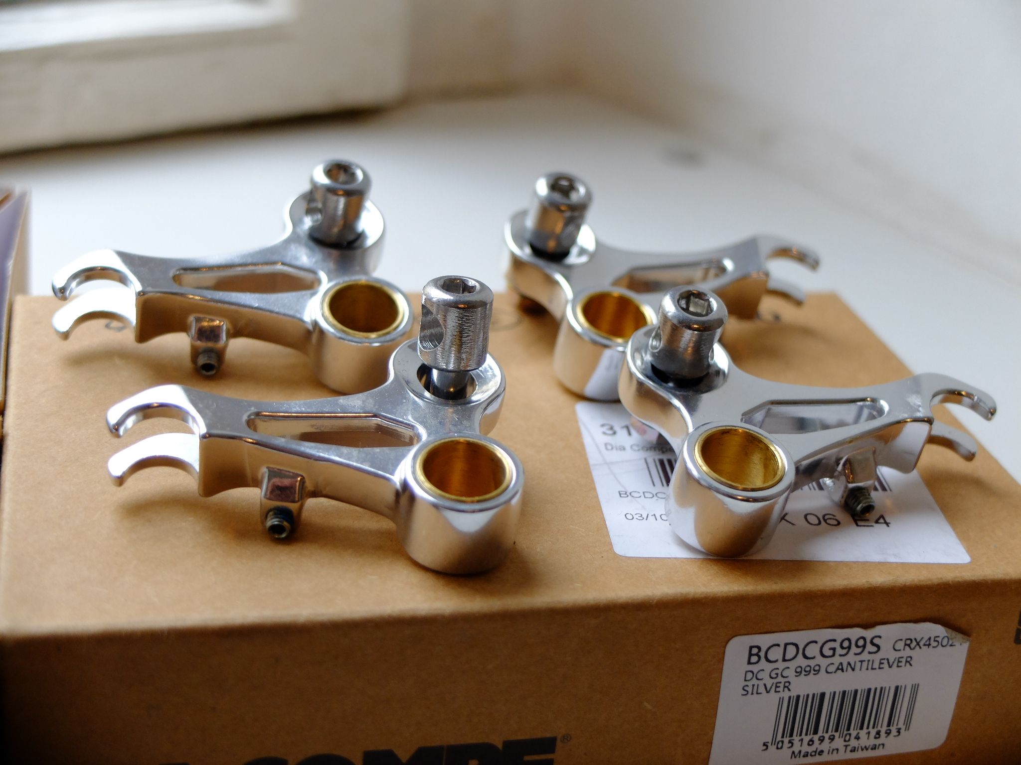

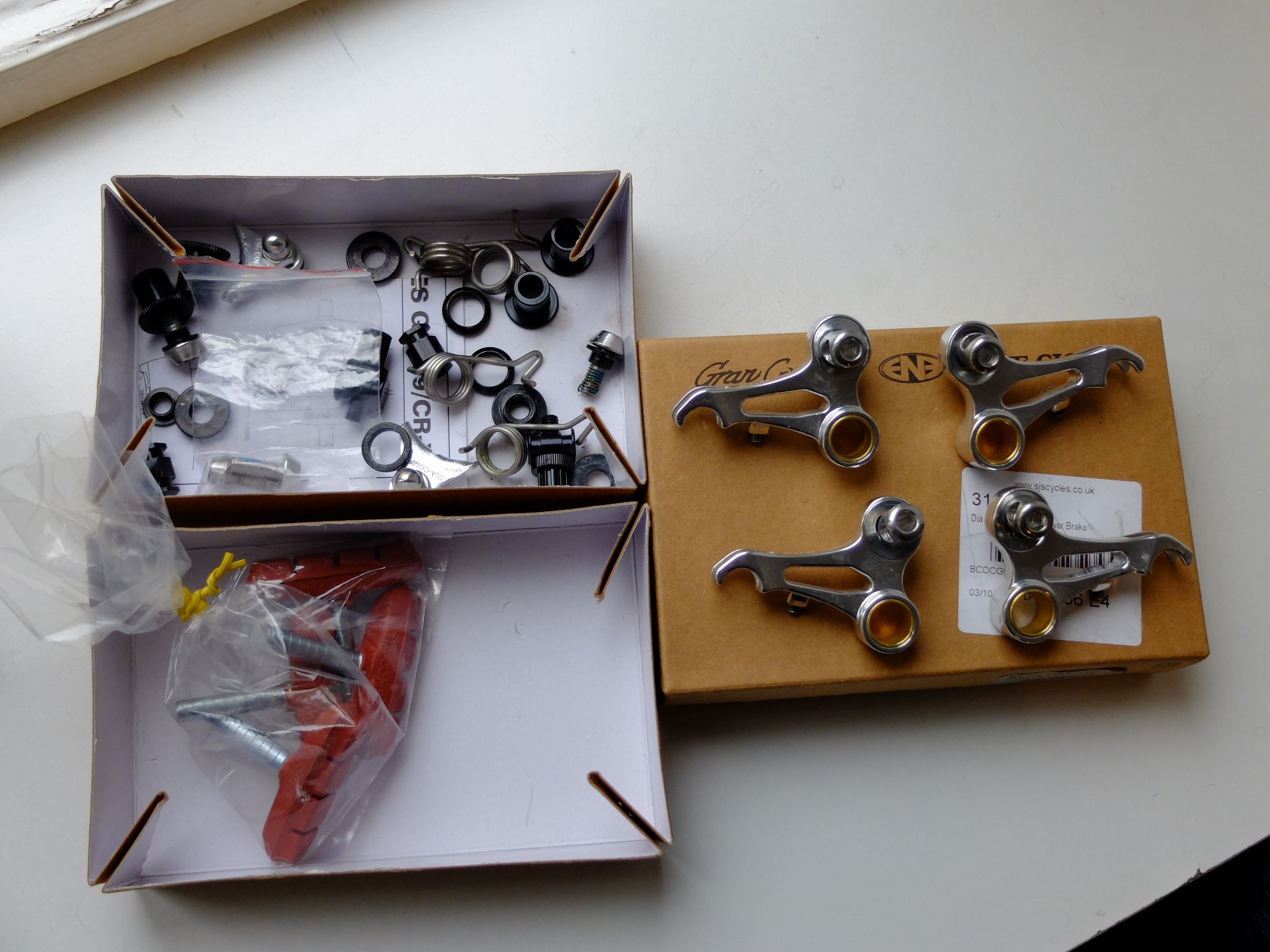

Die Bremsklotzaufnahme ist bei denen - wie bei den Tektros - aber auch recht weit hinten.
Ich hatte beim Kildemoes genau das gleiche Problem.

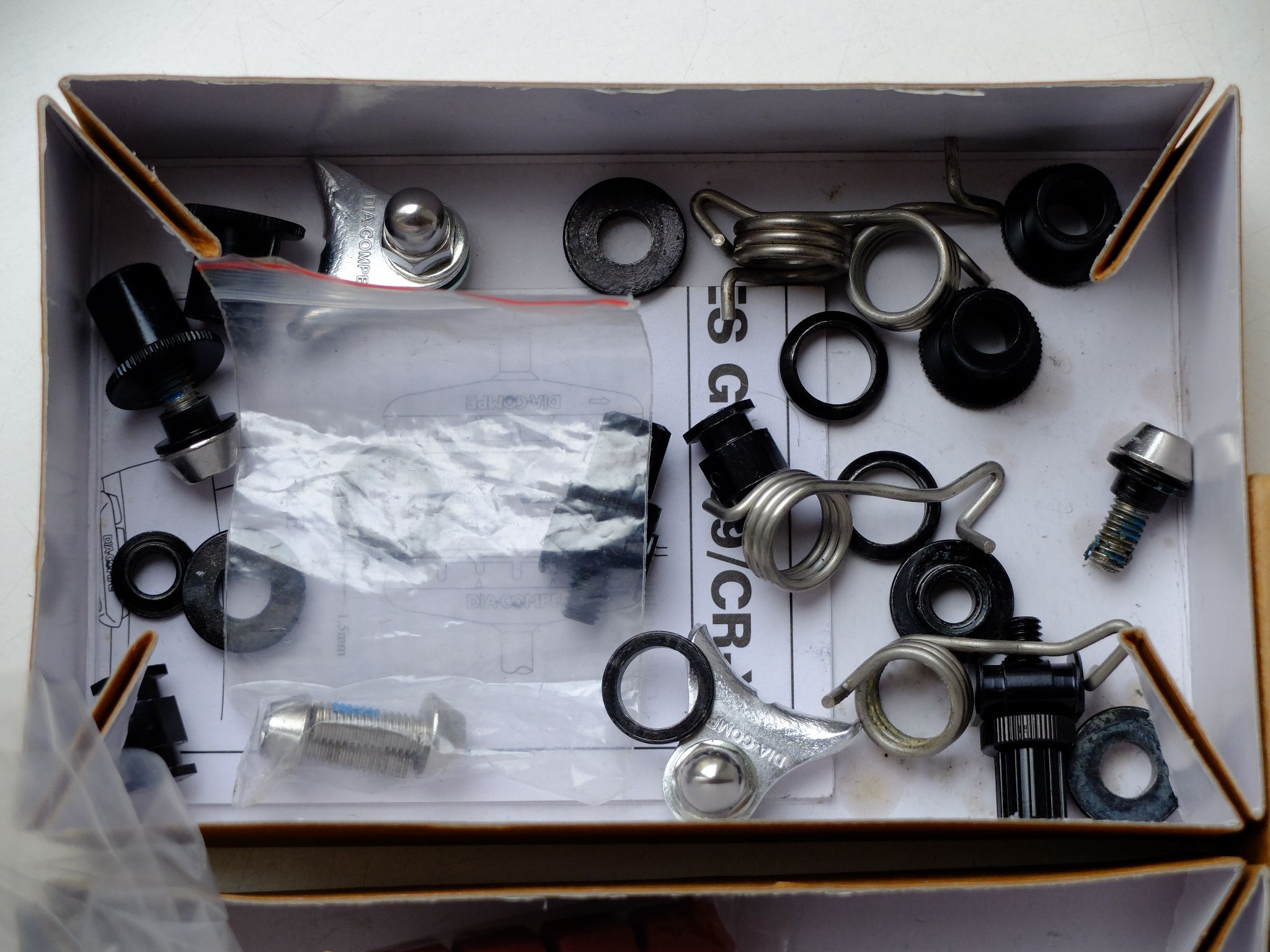

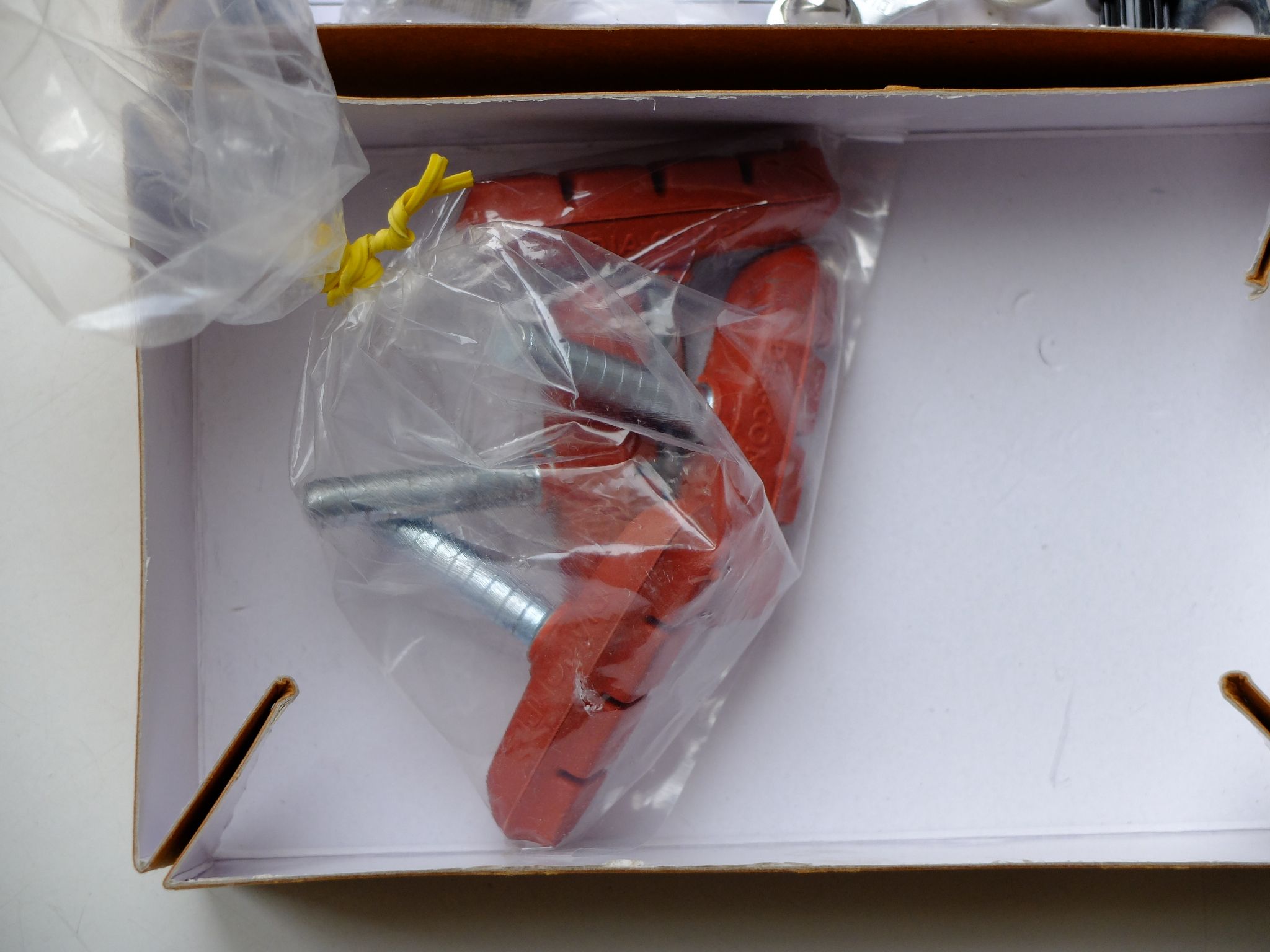

Bei den Dia Compe Bremskörpern ist der Bereich der Bremsklötze in Fahrtrichtung lang, zur Gabel hin aber sehr kurz, sodass die Klötze vor der Gabel vorbeigehen. Sieht erst mal ungewöhlich aus (und ich hatte das auch zunächst falsch montiert
Im Laufe der Zeit gab es bei den Cantisockeln seitens der Rahmenbauer 3 versschiedenen Standards (Abstand der Sockel). Daher funktioniert, auch in Abhängigkeit der Felgenbreite, manche Kombination mehtr oder weniger gut, bzw. auch gar nicht.

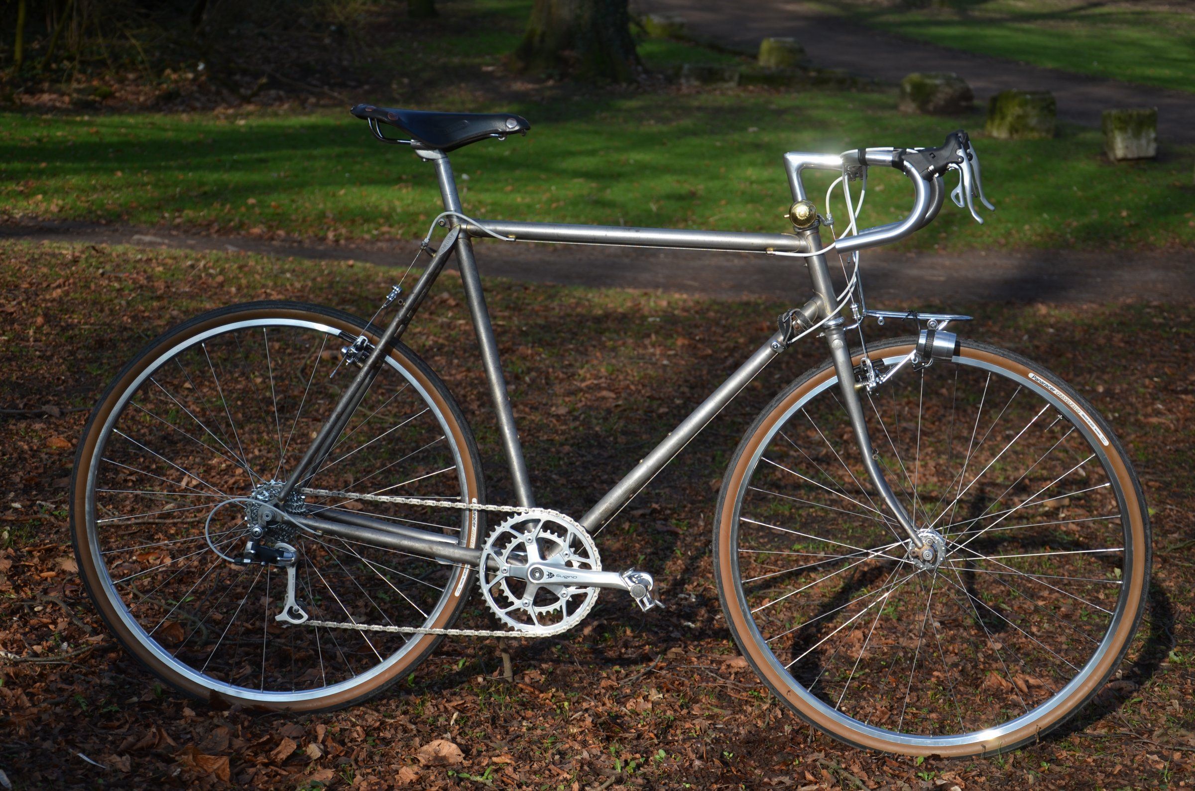

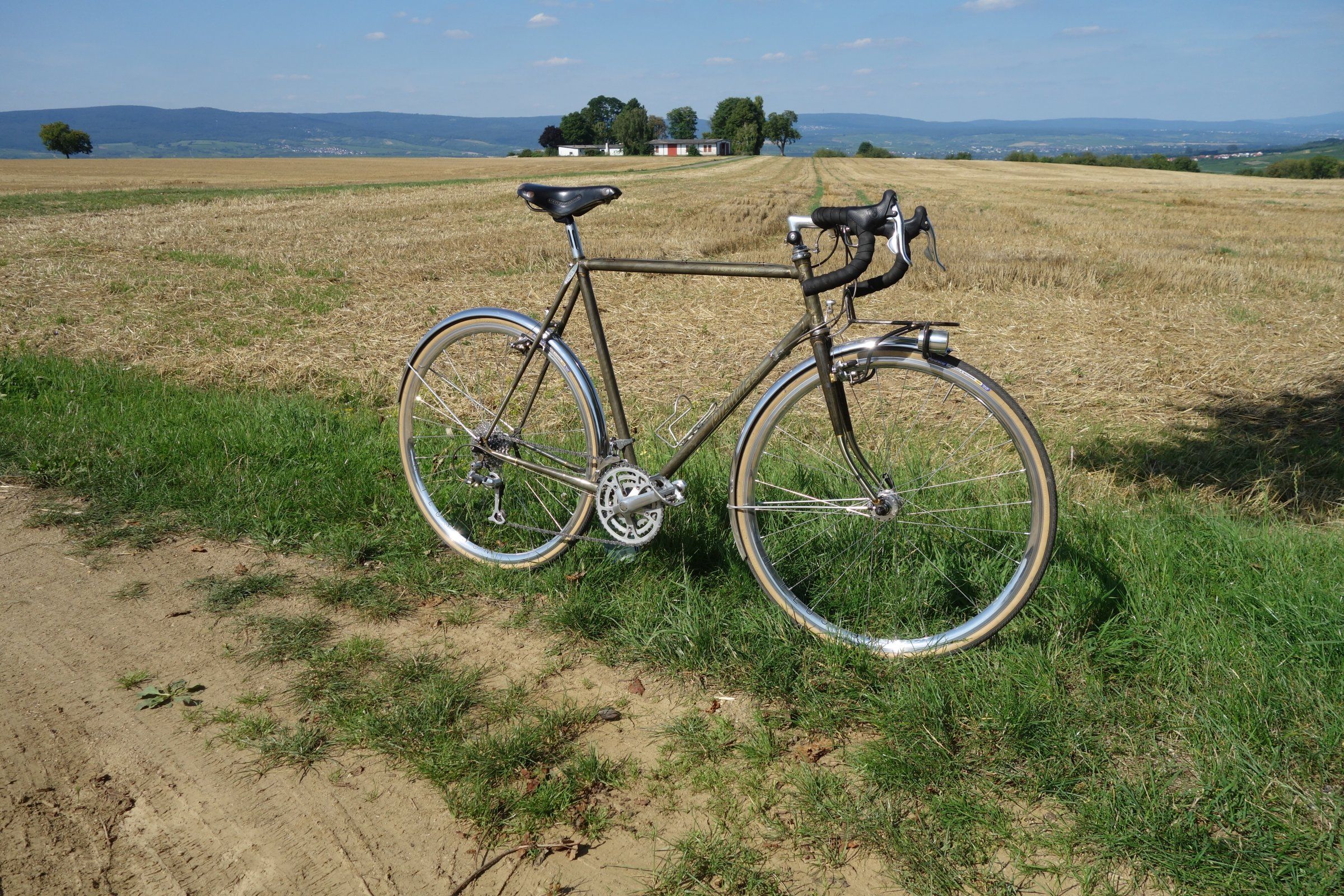

Die "Lamperei" gefällt mir sehr gut

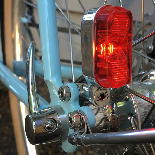

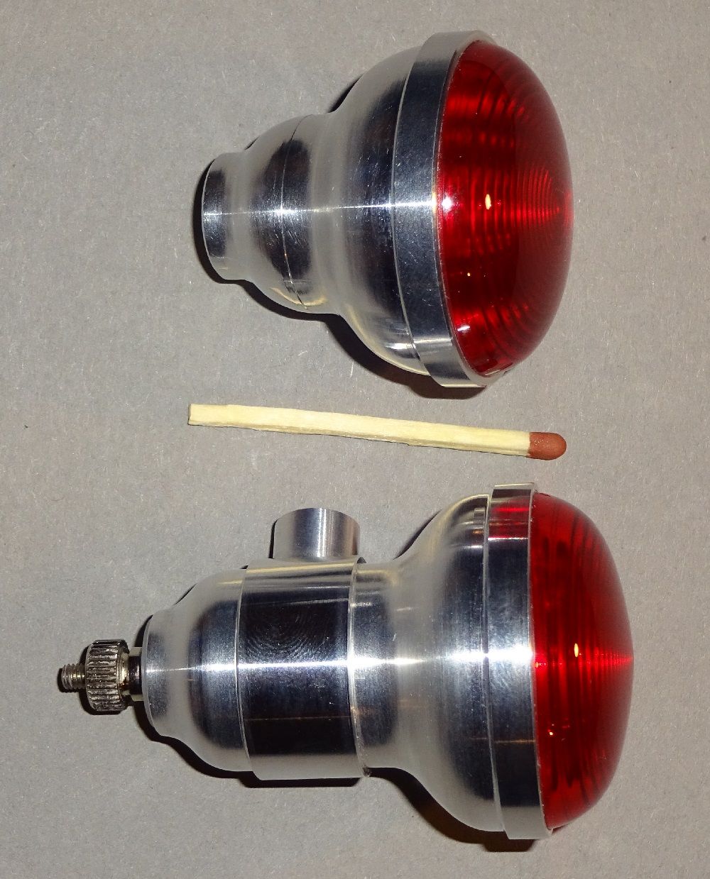

People were asking how the modified little Schmidt taillight was mounted. #schmidtlights #dynamolight #chapmancycles

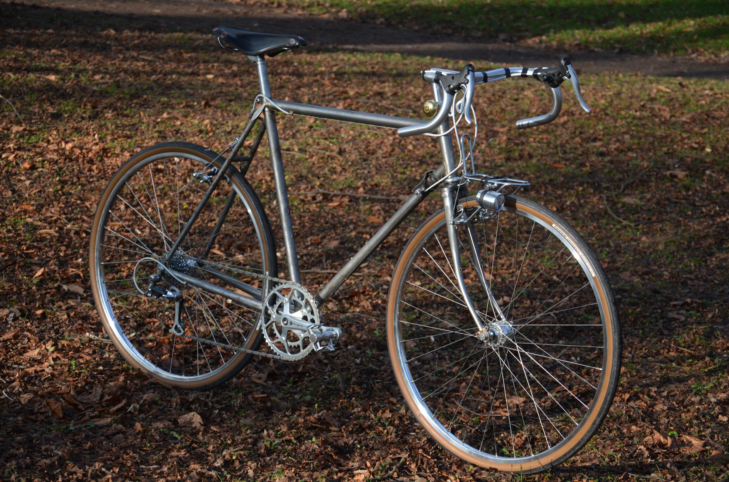

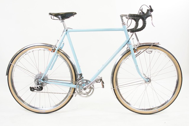

Evan's light touring bike

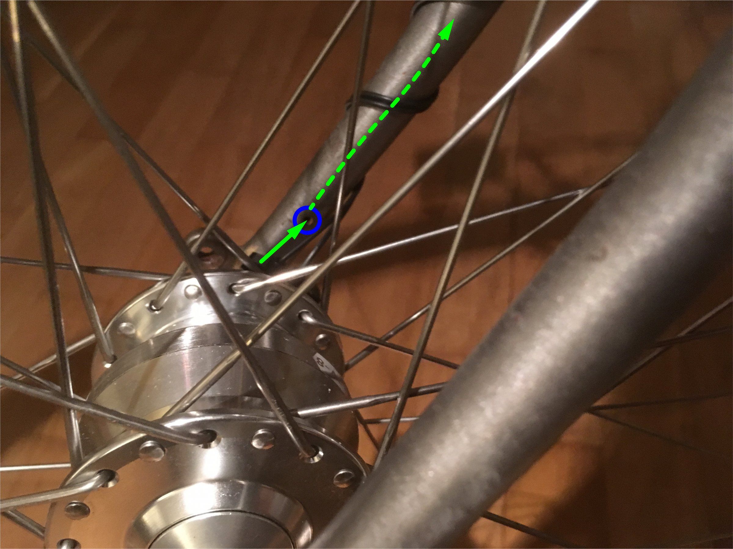

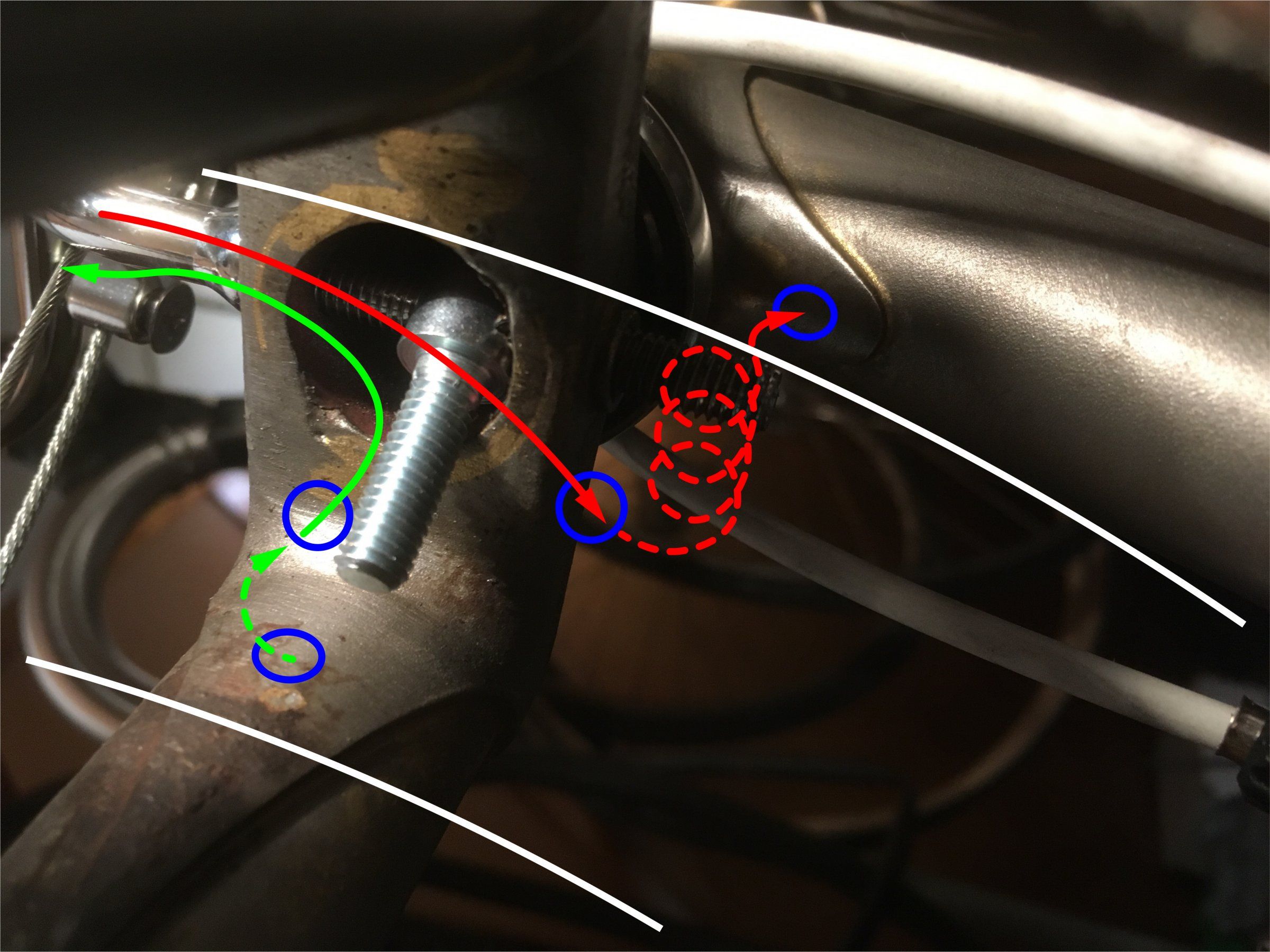

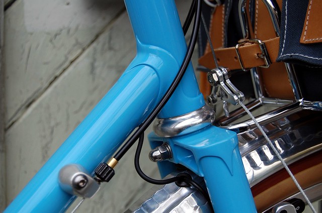

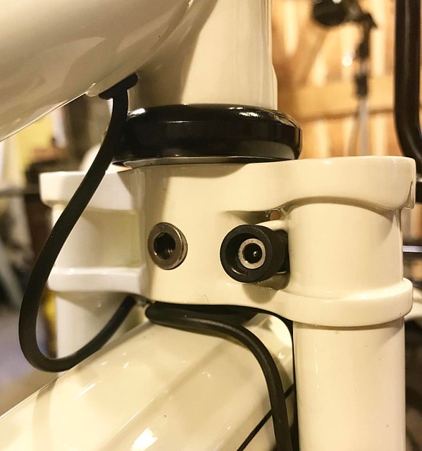

Where electronics and fork crowns meet. Combining hardware from Sinewave Cycles with connectors from Busch & Müller on the latest touring bike. Phone/GPS charging on a long tour, check. #sinewavecycles #buschandmuller #chapmancycles
