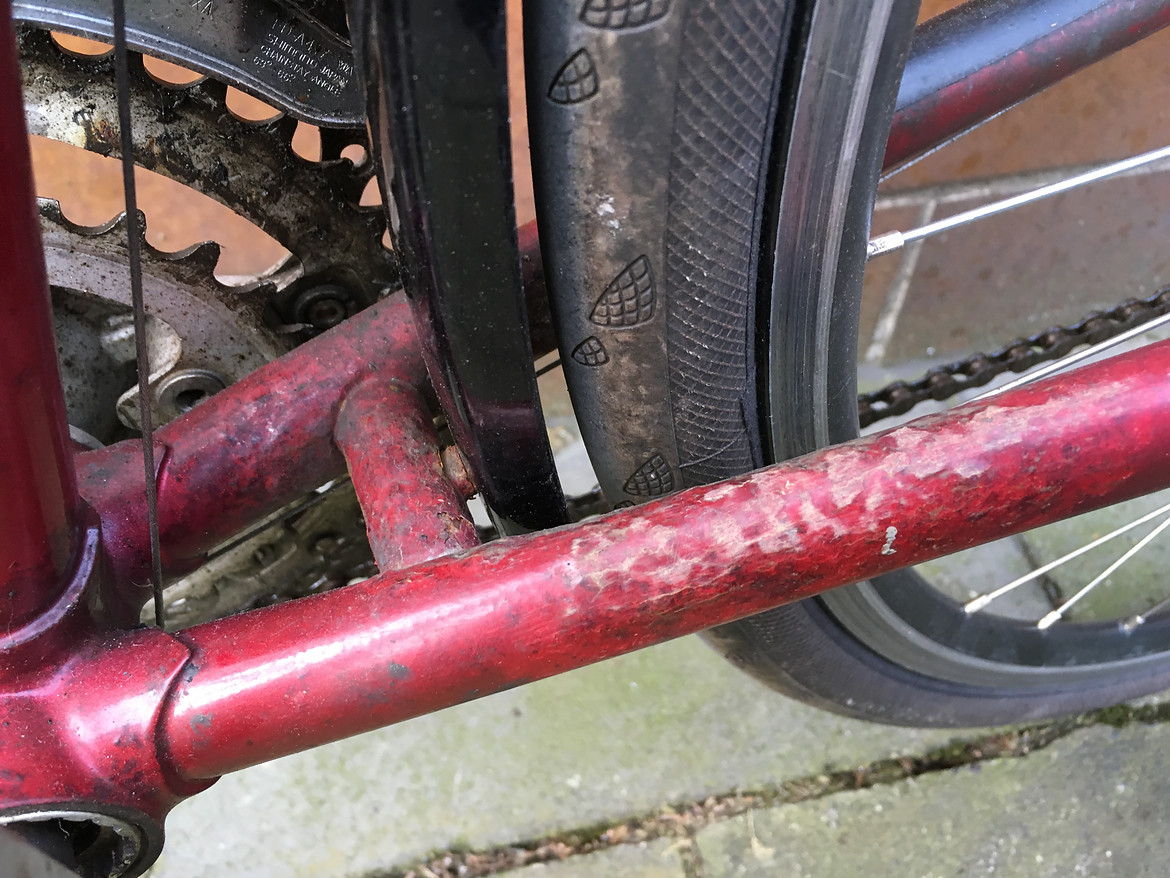

Der eigentlich sehr schöne Lack hat einige unschöne Stellen. Vor allem im Tretlagerbereich, aber auch an den Muffen...ich fürchte Neulack, was sagt Ihr?

Zumindest muss erstmal alles runter wo Rost erscheint, nicht dass das schon zu tief ist...
Was den Lack betrifft - es ist immer schwierig jemanden zu finden der was passendes zum ausbessern anmischen kann. Farbspektrometer wie sie in aktuellen Kfz-Lackierereien verwendet werden brauchen eine ~5x5cm Fläche, das bietet kein Rahmen.
Wir haben eine Lackiererei im Haus und die haben noch nicht mal mehr Farbkarten nach Farben sortiert so dass man sich da mal rantasten könnte, da gibt es nur noch Farbfächer nach Kfz-Herstellern wild gemischt.
Habe ein Raleigh Sirocco in einem tollen Metallic-Rot wo jemand die Füße abgeschliffen und überlackiert hatte, das wurde leider auch nichts und ist daher einfach Kontrast in silber geworden.
Die Firma KLW in longerich hat noch farbkarten. Ggf mit der ausgebauten Gabel mal vorbei schauen....
Wenn das Rad ein Stadt/Einkaufsrad werden soll, würde mir eine fertanbehandlung reichen, aber schön wird das nicht. Evtl doch Pulver, frag mal in der schicken Mütze oder @RIC-DO...
Das ist eine schöne Basis für ein gutes Rad. Wenn der Lack nur am Tretlager und den Ausfallenden schlecht ist, dann würde ich über eine Teillackierung nachdenken, die die guten Originalbereiche in Ruhe lässt. Wenn nicht, dann alles neu. Dawes-Kleber gibts ja zuhauf im Netz, das Modell Galaxy scheints ja auch noch (in einer anderen Form) zu geben.
Das fürchte ich leider auch...
Das Rad wird sicher auch mal in der Stadt gefahren, aber grundsätzlich ist es für das gedacht, wofür es auch mal gebaut wurde. Und nebenbei soll es aber auch noch schön werden ;)
Leider sind auch an fast allen Muffen schwarze Flecken unter dem Lack. Sieht nach Rostansätzen aus.
Ob nun Pulver oder Nasslack weiß ich nicht, bei Stahl und Pulver habe ich ein ungutes Gefühl. Da habe ich schon einige üble Unterrostungen gesehen. Aber ich tendiere zur Zeit tatsächlich zu einem neuen Farbkleid. Ich frage bei den beiden mal an.
Das "Entlein" habe ich bei Kwadie lackieren lassen. Bisher habe ich keine Beanstandungen, habe aber auch schon anderes gelesen.
Wenn Neulack, dann wird wohl auch die Farbe gewechselt ("schon wieder ein rotes Rad :rolleyes:" war das erste, was ich gehört habe). Ich tendiere schon wieder zu einem frischen grau :D

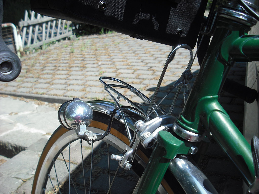

So ein GT vorne (oder Baguetteträger + Blackburn):
und sowas hinten:
oder doch mit Tubus :idee:
Von dem VO-Träger würde ich mittlerweile abraten. Der ist zu kurz und zu nah am Sitzrohr. Für Anhängetaschen definitiv ungeeignet. Sogar eine (handelsübliche) oben aufliegende GT-Tasche geht nicht zu montieren, weil deren Klettriemen in den runden Bereichen des Trägers liegen und so keine sichere Befestigung hergeben. Ein hübscher Träger fürs Auge, aber nicht fürs Gepäck.
Nimm lieber Tubus, damit kannst du alles machen.

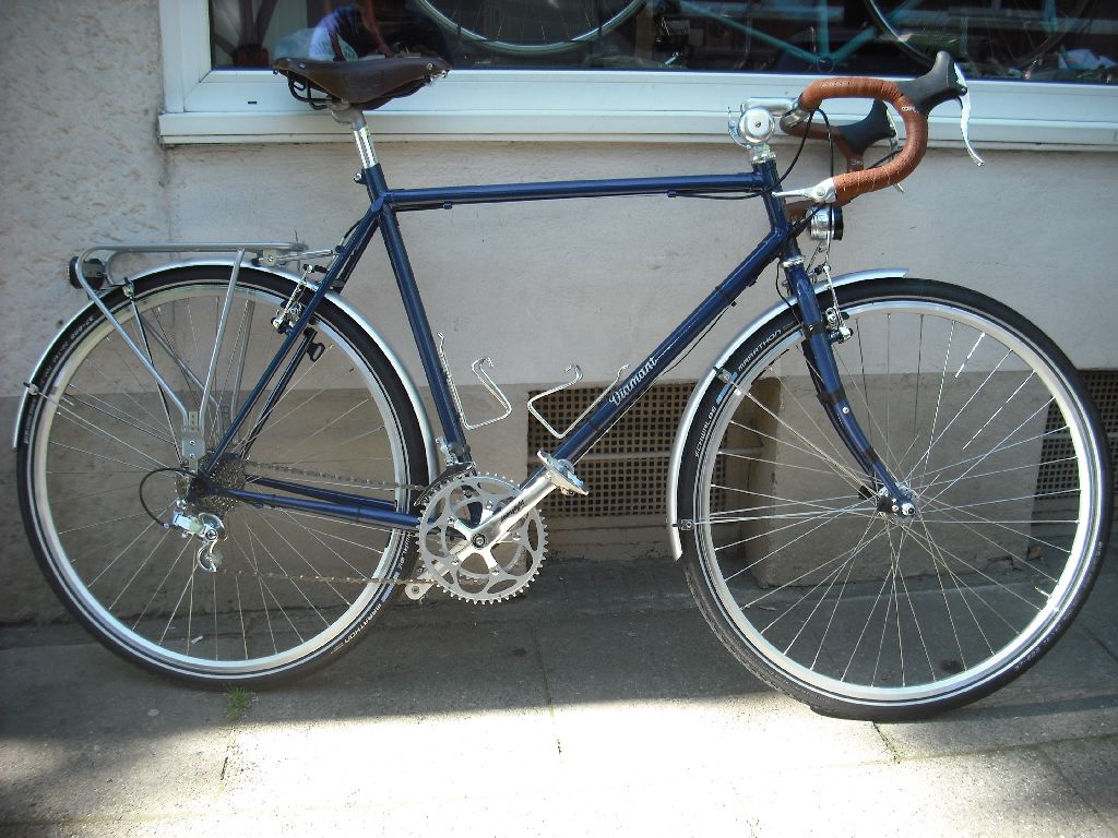

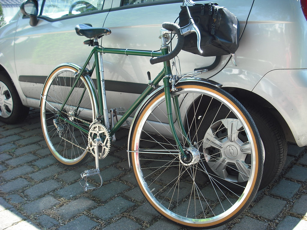

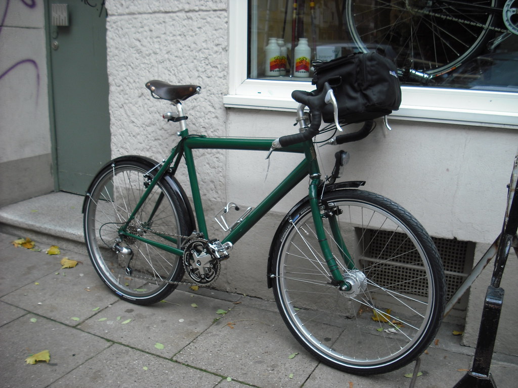

Da ich angesprochen wurde, antworte ich mal mit einige Bildern von Projekten die alle eine Pulverbeschichtung des Rahmens bekamen.
Diamant Rando Projekt in königsblau
26" Rando Projekt britisch raicinggreen
Gitane in perlgrün metallic

Die Rahmen werden chemisch entlackt, perlglas gestrahlt , und bekommen dann eine Grundierung, dann der Basislack und auf Wunsch bei Unilacken eine Beschichtung mit Klarlack, bei Metalliclack eh Standard.
Ich bin mit den Arbeiten in dem Betrieb sehr zu frieden, Kosten 120,00 Gabel u. Rahmen.
