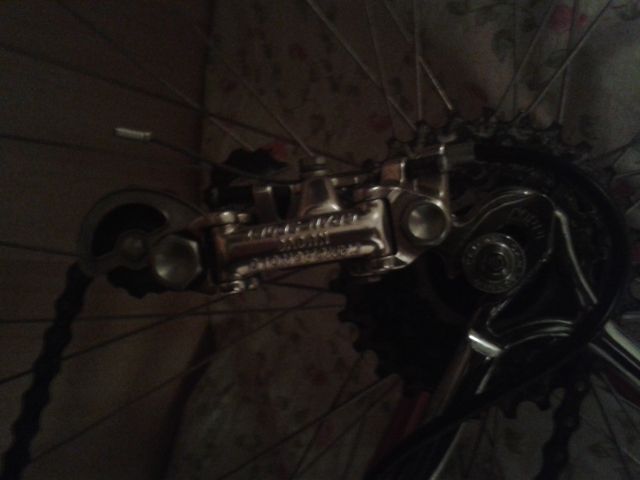

Ich schliesse mich fürdieenkel an. Ein Mercier wird es nicht sein, die hatten nie Coppi gelabelte Ausfallenden. Bedenkt man, dass Polidour (the eternal second) immer nach Coppi ins Ziel kam und für Mercier gefahren ist, wird es sogar ein Ding der Unmöglichkeit.
Ferner schauen die meisten Teile tatsächlich nach GranSport aus, einzig der Umwerfer scheint NuovoRecord zu sein.

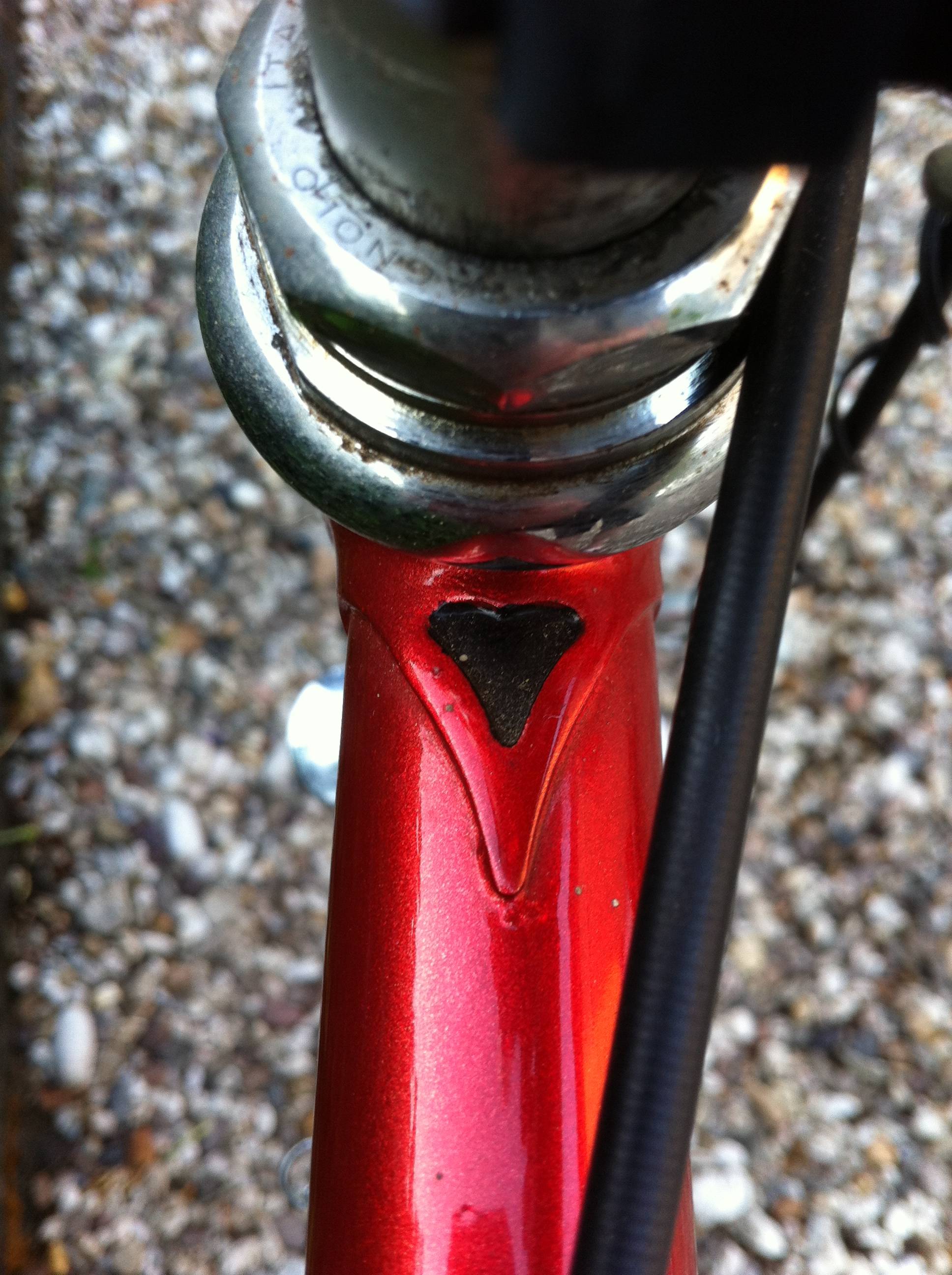

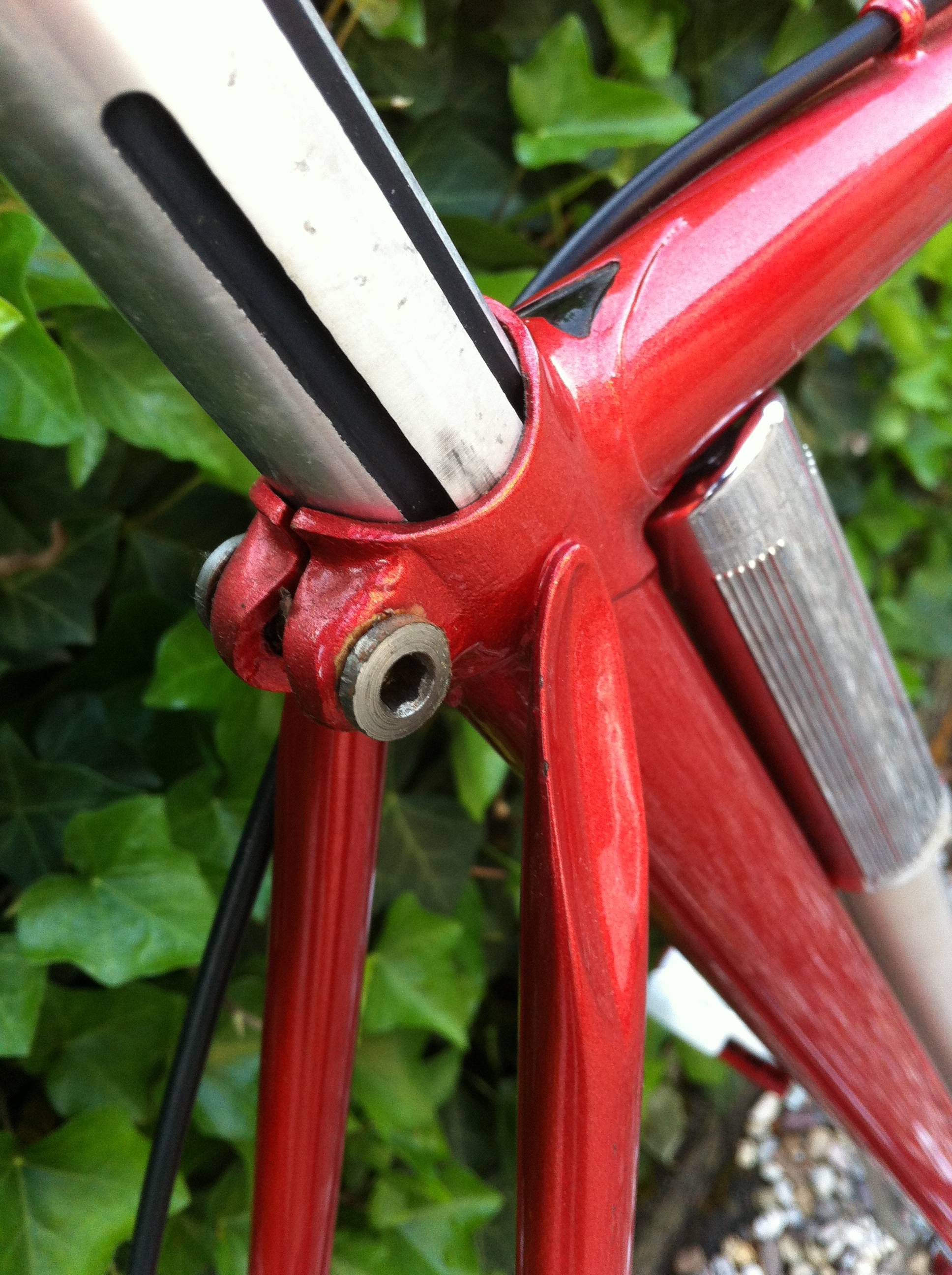

Was gegen ein Mercier spricht:
Keine Gravur auf der Gabelkrone und die gab es selbst bei Tretubi Rädern.
Anlegung der Sitzstreben an der Sattelrohrmuffe

Mmh, nicht alle Merciers hatten Gabel-Gravuren. Aber die Sitzstreben-Anlegung ist natürlich ein Ausschluss-Kriterium, genau wie die Ausfaller.

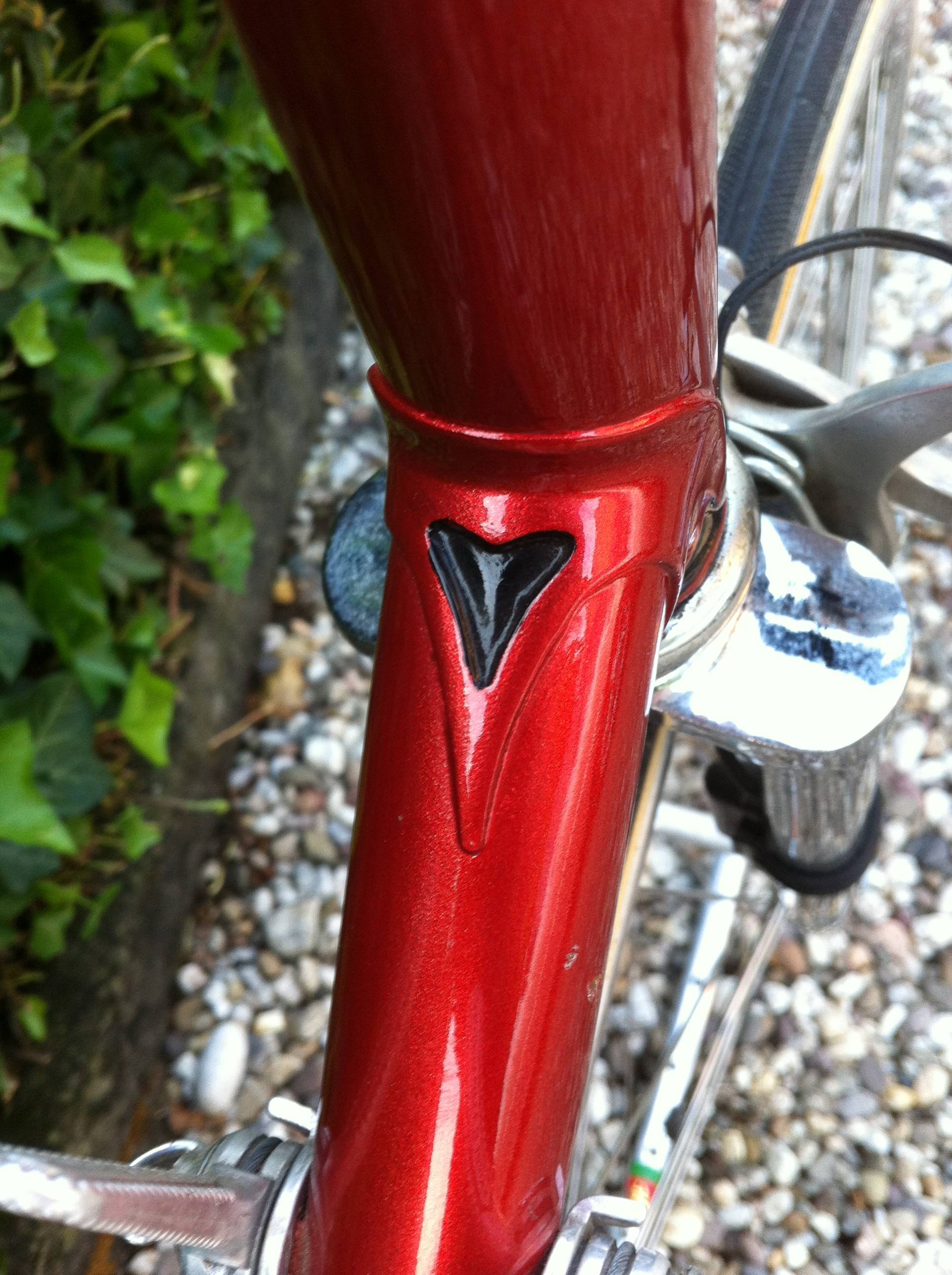

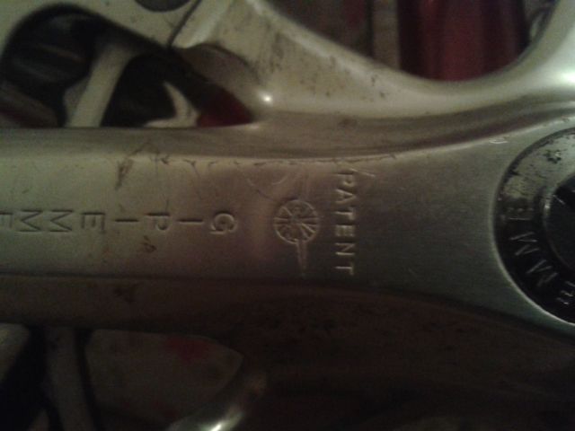

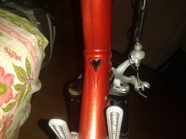

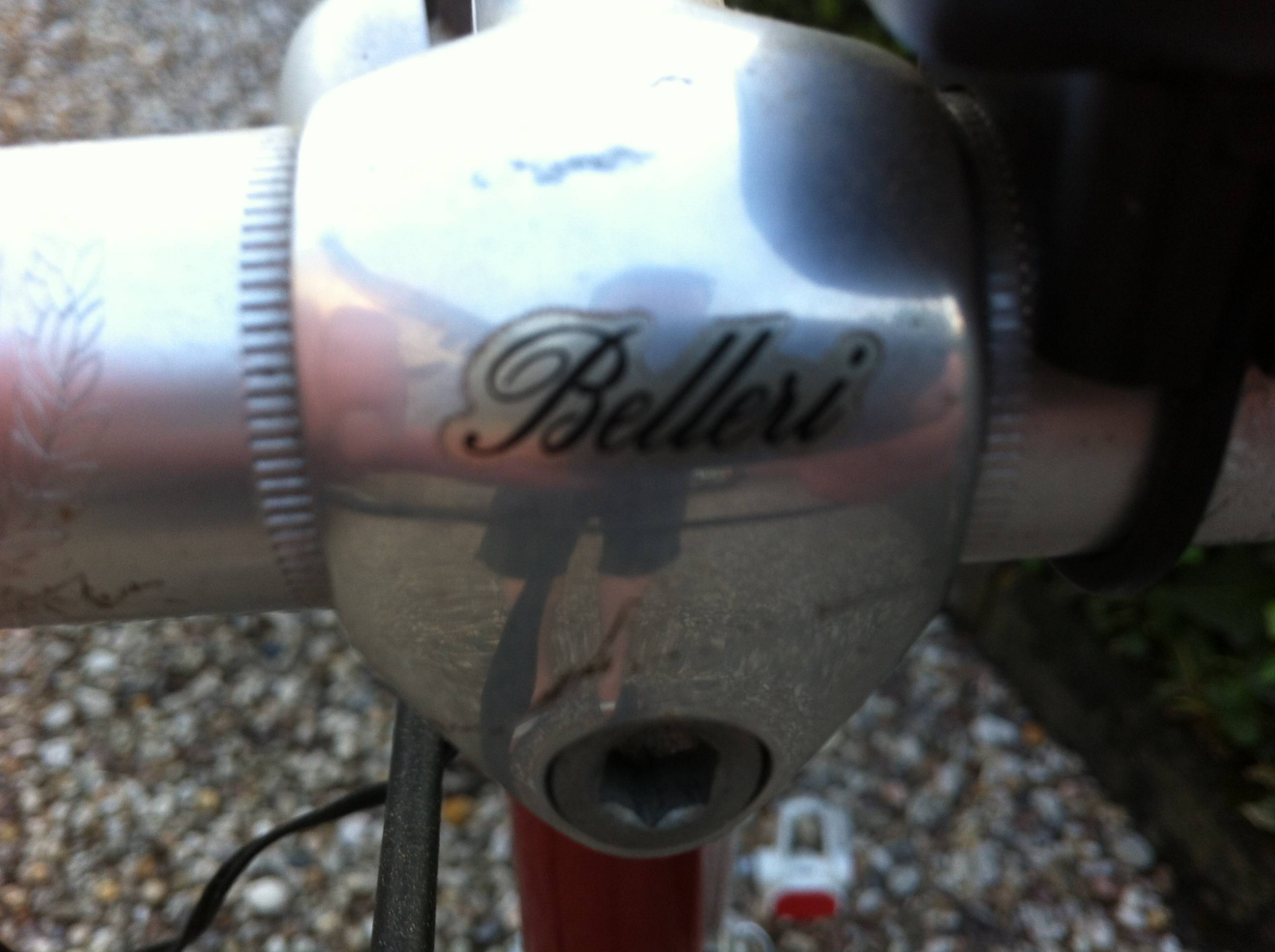

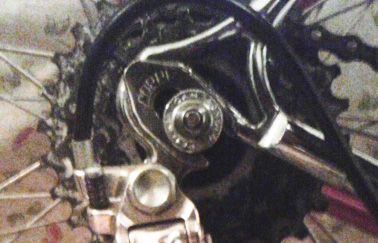

Und hier die Fotos. Ich mache auch noch welche, auf denen die Gravuren auf Naben, Felgen & Gabelkrone besser zu sehen sind. Das muss vorerst reichen. Und die alles entscheidende Frage: was ist das wert und wie ist es historisch einzuordnen? Sorry für die teilweise schlechte Qualität der Bilder.

...ich bleibe dabei ( siehe Post 3): dein link zeigt ein anderes Fahrrad mit Vitus Ausfallenden und den entsprechenden Gravuren an den typischen Stellen.
Historisch ist in diesem Zusammenhang genau so zu weit gesprungen wie antik o. ä.
Mir fallen noch die unterschiedlichen Ösen für den Bremszug auf dem Oberrohr auf.
Steht da nicht eindeutig COPPI auf dem auffallende? oder ich brauch eine Brille.;)
Coppi und Poulidor sind zwei vers. Generationen, denn Poulidor, blutjung, fing erst an als Coppis Stern schon am Sinken war, war der "ewige Zweite" ab der TdF ende der 50er, erster zu dieser Zeit war meist Anquetil, später Gimondi, Merckx, aber Poulidor fuhr im Gegensatz zu den Vorgenannten noch mit 40 (im Jahre 1976) bei Paris Roubaix mit, da war Coppi schon lange tod(RIP 1961) und selbst Merckx nicht mehr das was er mal war...
Steht da.

Das ist kein Mercier. Auch von Nuovo Record ist nicht viel zu sehen. Außerdem warum sollten NR Teile gegen GS Teile getauscht worden sein?
Mit dem gezeigten Mercier hat's ebenfalls nicht viel zu tun.
Trotzdem ein ganz hübsches Radl, finde ich. Sogar der Neulack sieht zumindest auf den Bildern gar nicht schlecht aus.
