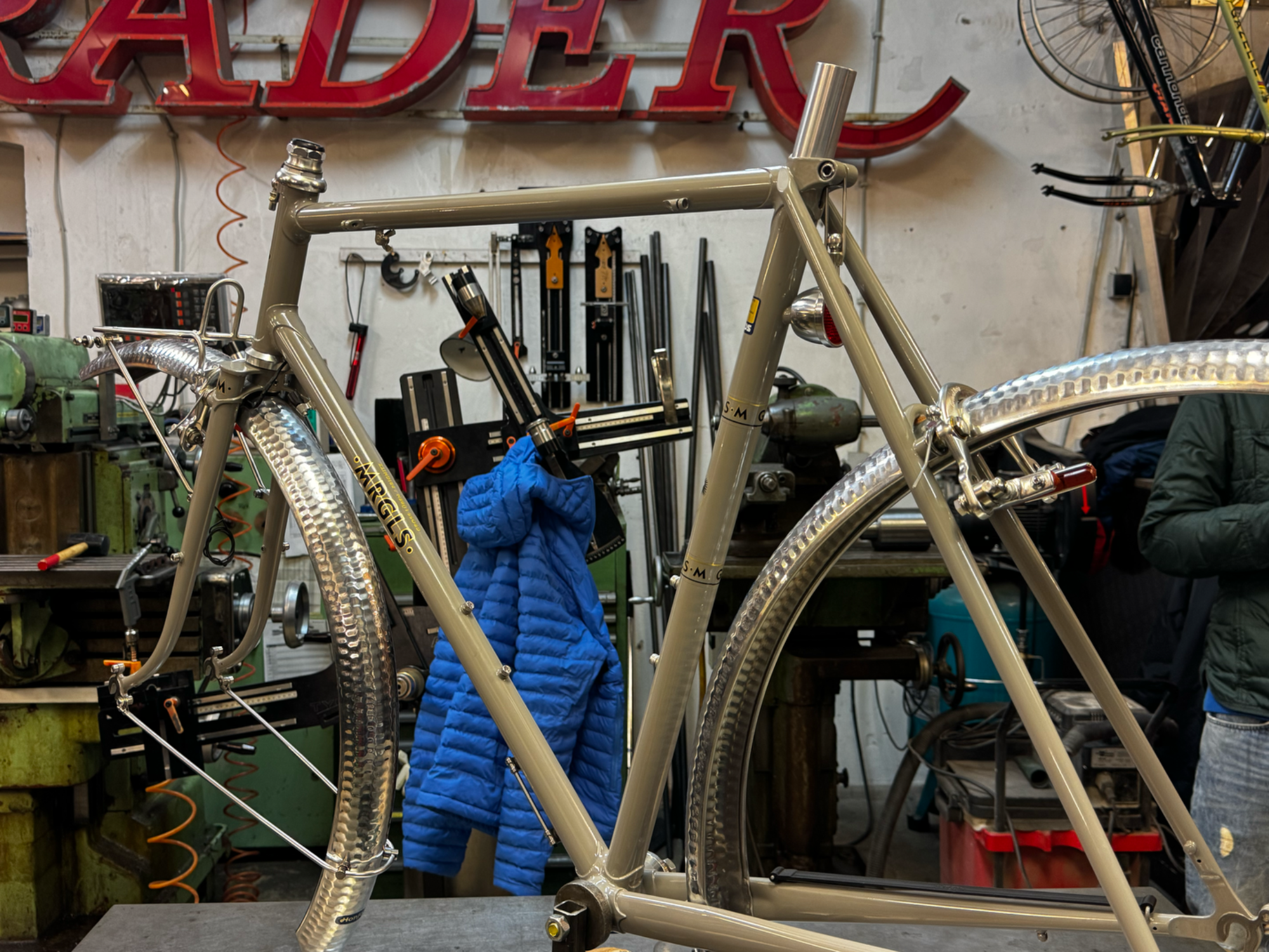

Der Rahmen schaut top aus! Decals auch.
Da fragt man sich fast, ob sich Tom Becker da einen gefallen macht, wenn er seinen teuren Maßrahmenprojekten mit einem so schönen Produkt Konkurrenz macht.
Andererseits bleiben ihm vermutlich durch das Vorlagendesign tausende Mails an Korrespondenz mit dem unentschlossenen Kunden erspart.
Weiß man zufällig, welche Rohre hier verlötet wurden? Und Durchmesser dürften wohl standard-size sein?
Schönes Geschenk hast du dir da gemacht!

Zitat aus den Spezifikationen der MRGLS-Rahmen:
"Der •MRGLS• Randonneur 650B LT/MT ist ein klassischer 1“ Rahmen mit Gewinde-Gabel (1”x24tpi, ISO), gemufft und mit Silber gelötet. Das Innenlager hat ein 1,37”x24tpi Gewinde (BSA) bei einer Baubreite von 68mm. Alle Rahmengrößen werden Mitte-Mitte bzw. c-c in Zentimeter oder Millimeter gemessen. Alle Gabeln haben ein langes Gewinde und können aufgespacert oder eingekürzt werden.
Verwendet wird ein Columbus-Rohrsatz aus einer Mischung von SL, Zona und Cromor. Das Sattelstützmaß ist 27,2mm. Die Rohrdimensionen sind für das Oberrohr 25,4mm und für das Unterrohr 28,6 mm. Für Fahrerinnen und Fahrer, die ein hohes Gesamtgewicht benötigen, kann der Rahmen aus einem Oversized-Rohrsatz gebaut werden, was im Einzelfall geklärt werden muss und gesondert zu vergüten ist. Die Rahmengrößen 62cm und 63cm werden grundsätzlich mit Oversized Rohren, Oberrohr 28,6mm und Unterrohr 31,8 mm, gefertigt. Die Ausfallenden sind identisch zu denen, die bei Meerglas verwendet werden. Sie haben aufgelötete feingeschliffene Edelstahl-Plättchen, die nicht lackiert werden. Muffen und Gabelkrone sind in ihrer Form definiert und werden nur minimal nachbearbeitet. Die Baubreiten sind 100mm vorn und 130mm hinten.
Für noch mehr Details wirf einfach mal einen Blick in die entsprechende PDF-Datei auf Toms Webseite (unter MRGLS).
Danke Andreas,
hab diese Textpassage schon wieder vergessen gehabt.
Man darf nicht vergessen, auch die Mrgls Rahmen sind fein und handgemacht. Wenn man mit Standardmaßen hinkommt, ist das durchaus eine Option.
Dito. In meinen Gesprächen mit Tom hat er erwähnt dass das größte Kostensenkungspotential in dem noch jungen Rückblick vor allem die deutliche Einschränkung der Beratungsleistung und Diskussion etlicher feiner individueller Details liegt, und deren Umsetzung natürlich. Das erhoffte Potential durch "Serienfertigung" der Rahmen und Gabel hat er nicht so überzeugend umsetzen können.
Bei den full customized Modellen liegt aus wirtschaftlicher Sicht ein unverhältnismäßig großer Aufwand auf den zusätzlichen Details. Wenn man das in einer Rechnung aufsplitten müsste, würden vielen die Augen überquellen. Diejenigen die diesen Aufwand nicht wertschätzen können oder wollen, sind qualitativ mit dem MRGLS Rahmen super bedient. Und die Allermeisten werden keinen Unterschied feststellen können ...
Man muss ja nur mal gucken, was alleine das Material für einen simplen Rennrahmen aus Stahl kostet. Und wieviel reine Arbeit mit dem Materiel da drin steckt.

Aber gut, ich kann was zu meiner Motivation schreiben. Wollte einen langstreckentauglichen Rahmen bzw. Rad haben, an dem Licht, Schutzbleche und leichtes Gepäck mitgedacht wurden und nicht "angeklebt" wirken. FERN kam in Frage, leider außerhalb des Budgets. Habe ja auch gegenüber meiner Familie eine Verantwortung, dass die Sachen vom REWE in den Kühlschrank kommen.
Mit dem "Serienrahmen"-Konzept vom Thomas schien das machbarer, Teile aus dem Fundus und teilweiser Neukauf erleichterten die Entscheidung. Dank PDF-Bestell-Formular bleiben weniger Absprachen, immer noch genügend Optionen und doch wünsche ich mir ein paar mehr Farben im Bereich Gelb/Beige.
Inkl. Rahmen, Teilen aus dem Fundus, Neukauf, Laufradbau, Gebrauchtkauf werde ich bei ca. 6,5 kEuro landen. Immer noch viel Holz, das hinterher hoffentlich viele schöne Kilometer ermöglicht.
In aller Deutlichkeit: die Arbeit, die von FERN und Meerglas in die individuellen Aufbauten gesteckt wird, inkl. aller Absprachen, Ideenfindung, Teilebeschaffung steht nicht in Frage. Diese Arbeit ist ihren Preis wert, ich habe nur nicht die finanzielle Freiheit. Mit Renteneintritt gibt es ne größere Zahlung vom Arbeitgeber, fragt mich da noch mal ;-)
Gruß
Christoph
PS: der Rahmen wurde gestern bei FERN übergeben...
