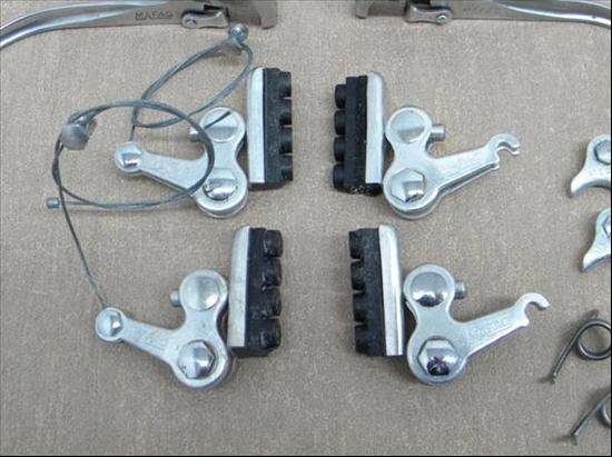

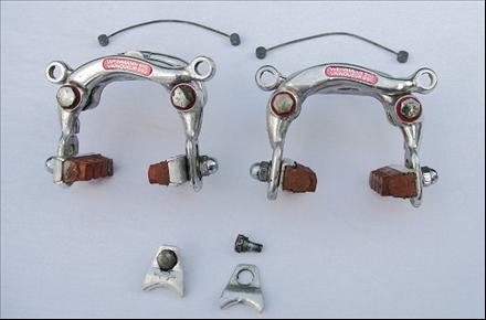

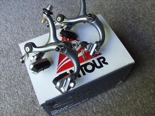

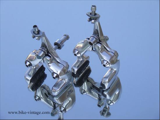

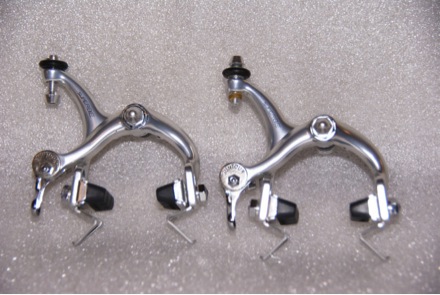

Schon so verknöchert, daß kein Wechsel der Betriebsmodi mehr möglich ist? Zugegeben, die Varianz in den Modi zwischen guten Eingelenk- und Zweigelenk-Bremsen ist für den Stadtbetrieb recht marginal, kann also sein, daß "nur" die Feinmotorik etwas unter Deinem Fossilierungsprozeß gelitten hat. Mach mal 'ne Frischzellenkur... :aetsch:
Dann klappt das auch wieder mit den Programmwechseln.

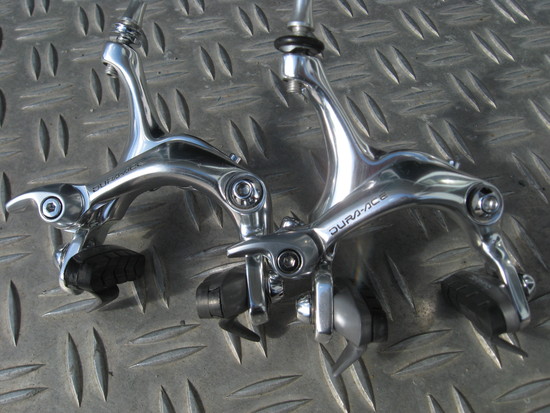

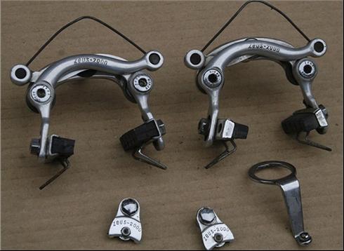

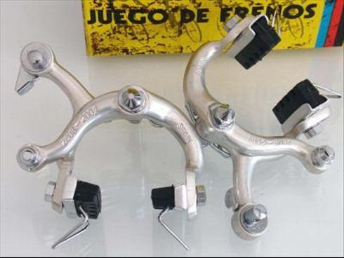

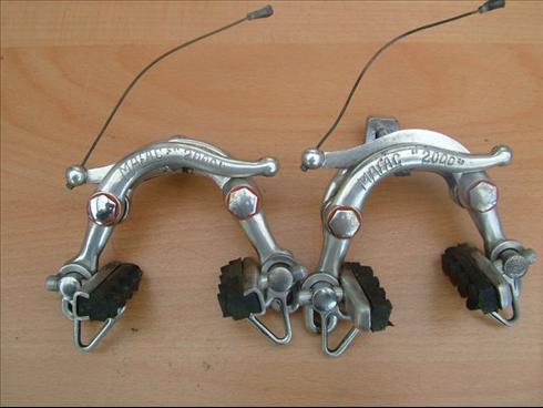

Das sind modellhaft die Bremsen, auf die ich im eigenen Fuhrpark zugreifen kann. Die eine oder andere möchte ich im großstädtischen Feierabendverkehr nicht benutzen und werde trotzdem keine Dual-Pivots montieren. Es lebe die Vielfalt...
