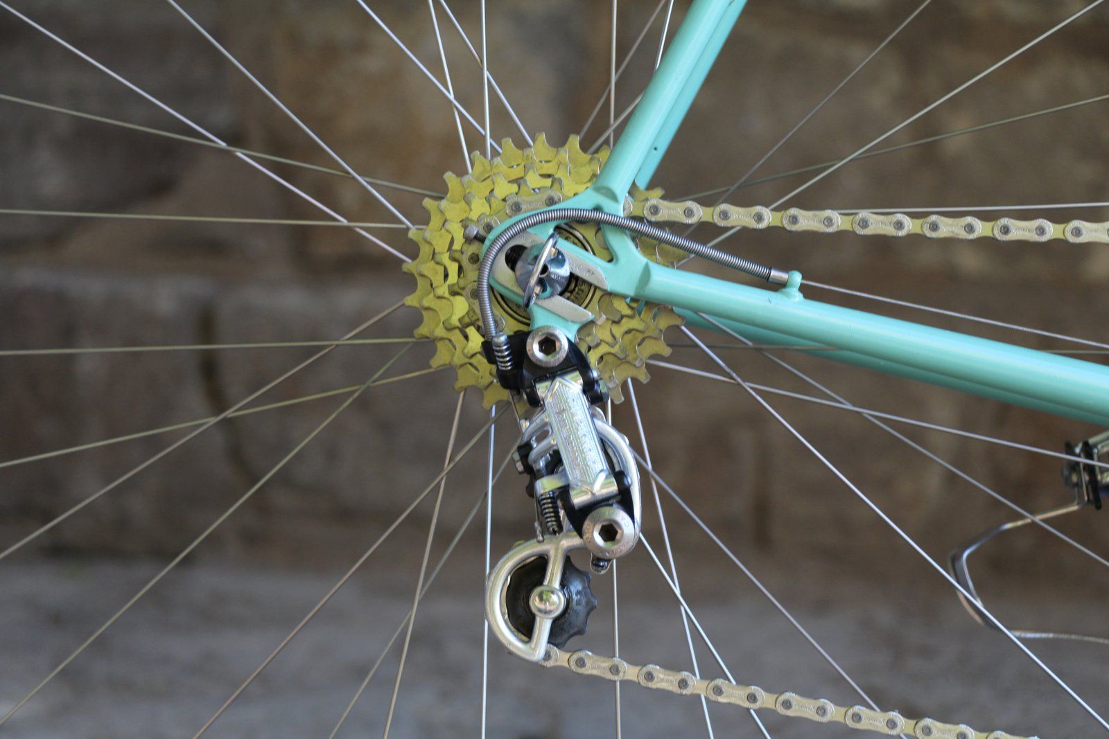

der schaltzug hat ne laufmasche!
wenn der bogen kürzer wäre, läge er schöner, so vermute ich.
und die endstücke sehen mir etwas zu groß aus, die sitzen doch sonst immer sehr fest auf der spirale.

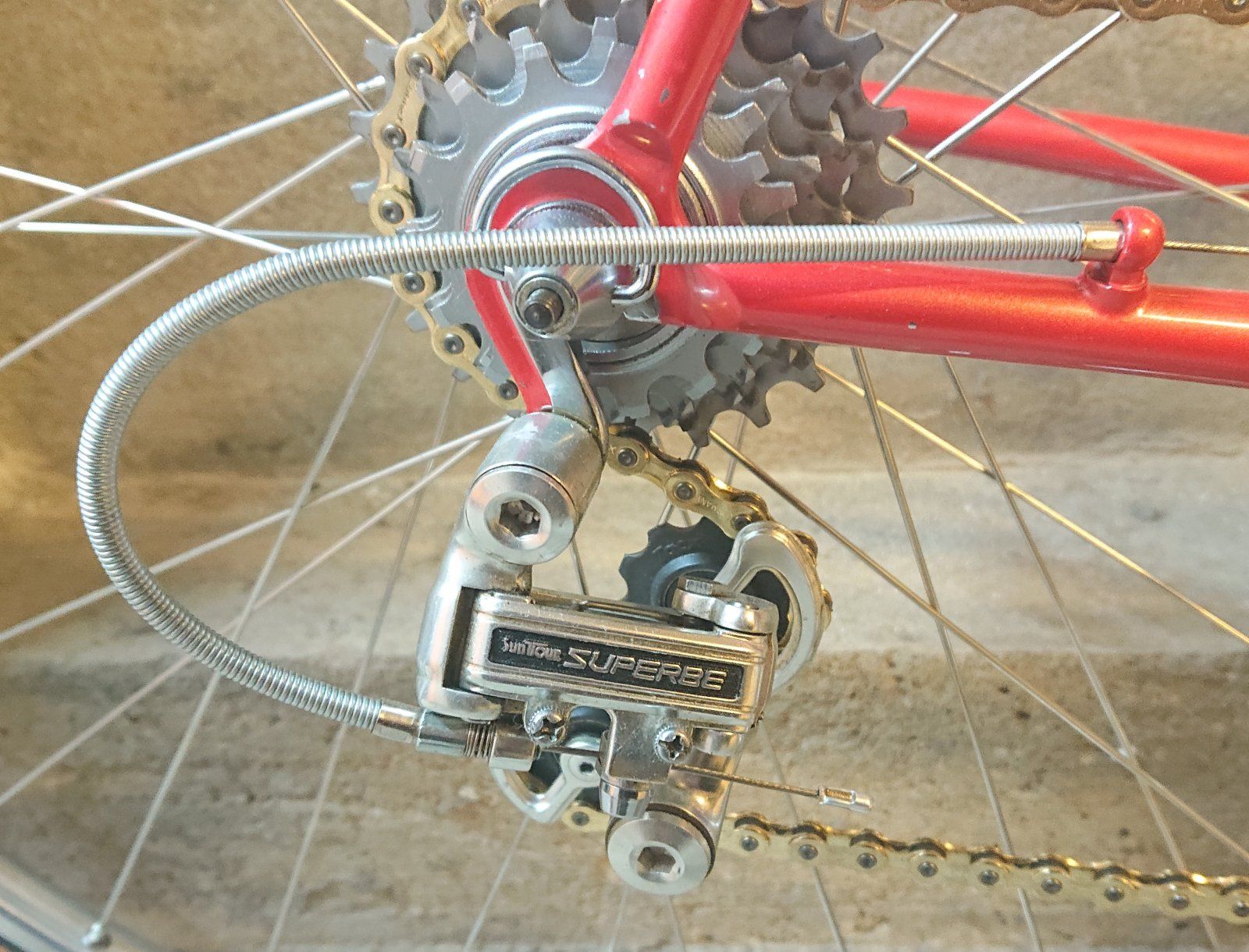

...in meinen Augen wird der Konflikt durchaus gelöst, oder zumindest technisch wie optisch besser umgesetzt:
Hier an meinem TdF. Der Zug wird eben nicht plötzlich im 30°-Winkel abgekickt, sondern in einer sanften Rundung geführt.
Der Zug ist viel zu lang, der Bogen muss nicht sein. Die Länge reicht.

https://www.ebay.de/itm/19253846322...NWBtK-aQYy&var=&widget_ver=artemis&media=COPYDie ist das, hat im Vergleich einen für Greizige (wie mich) noch erträglichen Preis/Meter.
Interessant, sieht man nicht so oft, sieht aber auch gut aus, teste ich mal.

Hier 10 Meter für 8 €
Reste können noch vererbt werden.
Relaxdays Rohrreinigungsspirale 10m, mechanische Rohrreinigung, Abflussspirale WC, Dusche, Waschbecken, Ø 5mm, silber https://amzn.eu/d/h7hc6Kb
Amazon konnte ich jetzt auf die schnelle verlinken, kürzere Spiralen gibt's in jedem TEDi oder euroshop.
Einfach individuell passend ablängen, Endkappe drauf, fertig.
Bei 5mm muss man ggfs kurz mitm dremel oder einer Feile ran, damit die Endkappe passt.

Hatte ich mal probiert, die 5mm sorgten bei mir allerdings für Probleme an allen Stellen: Schaltwerk, Schelle und Umwerfer. Da ist mir das einmal richtig lieber.
Sah man früher immer. Nur Leute, die mit modernen Schaltungen aufgewachsen sind, verlegen die so im Bogen.

Ja, die älteren Schaltwerke brauchen keinen großen Bogen.
Als Faustregel: Schaltwerke, die sich im oberen Gelenkkopf beim Schalten bewegen, brauchen einen größeren Bogen, der das ermöglicht. Also die typischen Schaltwerke, die im oberen Gelenkkopf eine Feder haben. Campa ab 8fach, die Serie mit Schrägparallelogramm, die dann wirklich für indexiertes Schalten entwickelt war.
