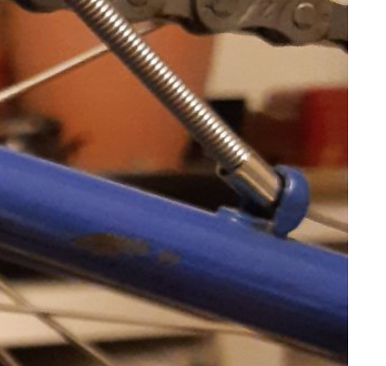

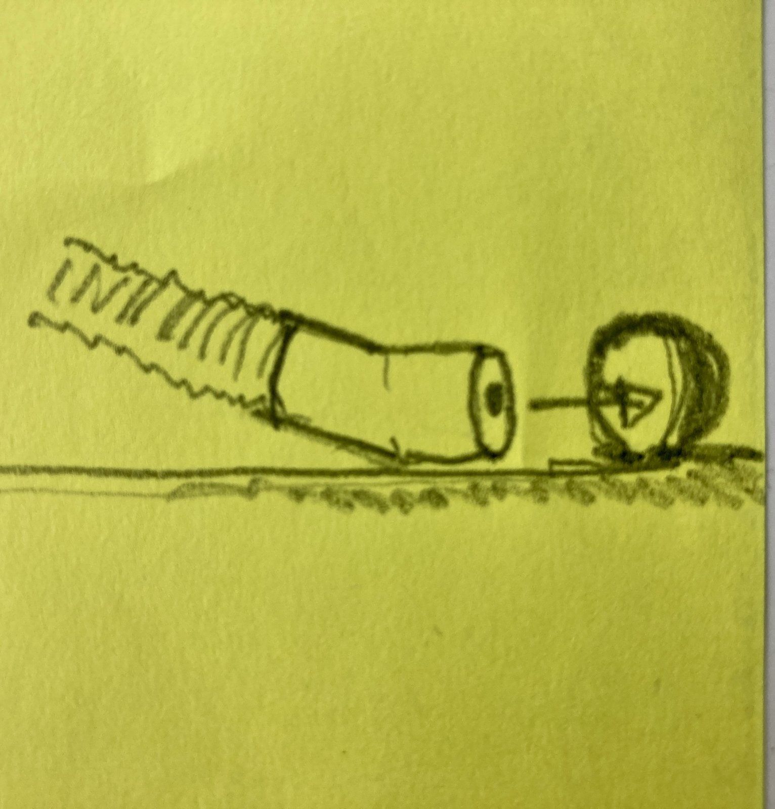

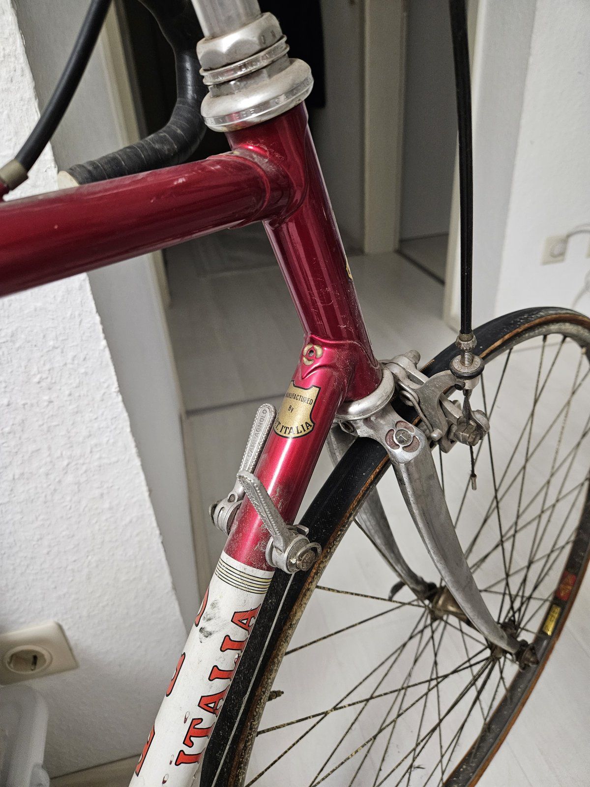

Ein Zug muss in einem Bogen geführt werden, ein gewisser Radius sollte nicht unterschritten werden. Ein Knick wie in Deinem Vorschlag führt mindestens zu stark erhöhtet Reibung und in rascher Folge zu Beschädigungen und Ausfall. Wenn es überhaupt funktioniert hat.Wieso gibt es eigentlich keine abgewinkelten Endstücke/Hülsen? Das passt doch nie wirklich zusammen.
Anhang anzeigen 1357021 Anhang anzeigen 1357022
Klar, einen Knick im Bereich des Kabels ist natürlich nicht gut. Aber der entsteht doch viel eher wenn, wie hier, die Endhülse nicht richtige in dem Anlötteil sitzt und dadurch der Knick, und die Reibung, direkt an der Stelle passiert wo der Schaltzug in die Hülse geht. In der geknickten Hülle wie ich sie im Sinn hatte würde der Zug ja erst einmal gerade durch das Anlötteil in die Kabelhülle geführt und erst dann, geschützt durch die Kabelhülle einen leichten Knick machen. Das scheint mir zumindest theoretisch weniger Reibung zu produzieren als so eine Situation hier. Oder mache ich da einen Denkfehler?Ein Zug muss in einem Bogen geführt werden, ein gewisser Radius sollte nicht unterschritten werden. Ein Knick wie in Deinem Vorschlag führt mindestens zu stark erhöhtet Reibung und in rascher Folge zu Beschädigungen und Ausfall. Wenn es überhaupt funktioniert hat.

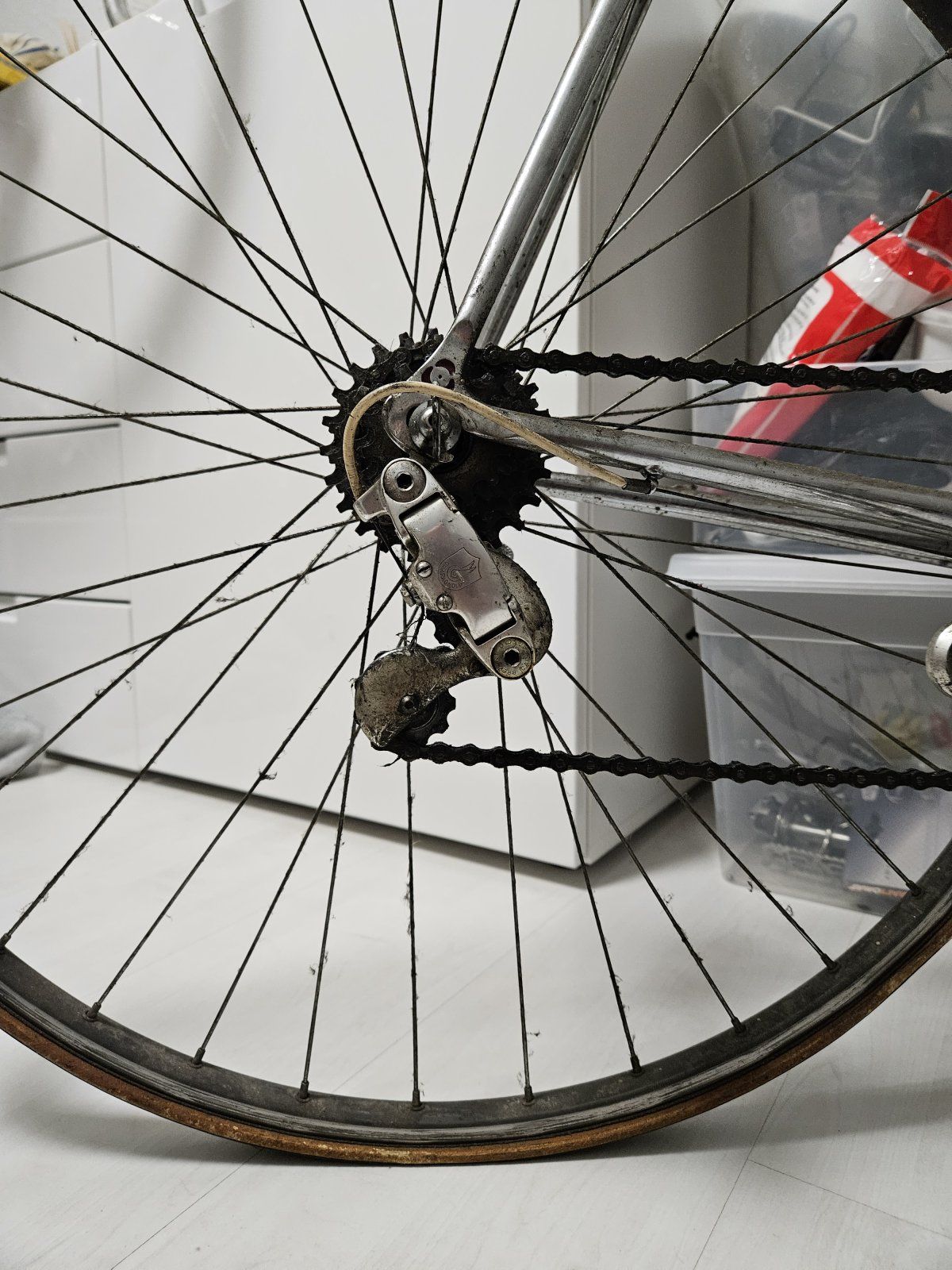

Sieht aus nach einer bremszughülse.Klar, einen Knick im Bereich des Kabels ist natürlich nicht gut. Aber der entsteht doch viel eher wenn, wie hier, die Endhülse nicht richtige in dem Anlötteil sitzt und dadurch der Knick, und die Reibung, direkt an der Stelle passiert wo der Schaltzug in die Hülse geht. In der geknickten Hülle wie ich sie im Sinn hatte würde der Zug ja erst einmal gerade durch das Anlötteil in die Kabelhülle geführt und erst dann, geschützt durch die Kabelhülle einen leichten Knick machen. Das scheint mir zumindest theoretisch weniger Reibung zu produzieren als so eine Situation hier. Oder mache ich da einen Denkfehler?
Wenn's der Rahmenbauer schön gemacht hat, dann gibt es eine Möglichkeit dafür zu sorgen, dass die Hülle auf den ersten Zentimetern senkrecht zum Anschlag läuft. Weil der Anschlag die Kappe gut führt oder weil eine zusätzliche Führung kurz nach dem Anschlag die Hülle auf Kurs hält.Klar, einen Knick im Bereich des Kabels ist natürlich nicht gut. Aber der entsteht doch viel eher wenn, wie hier, die Endhülse nicht richtige in dem Anlötteil sitzt und dadurch der Knick, und die Reibung, direkt an der Stelle passiert wo der Schaltzug in die Hülse geht. In der geknickten Hülle wie ich sie im Sinn hatte würde der Zug ja erst einmal gerade durch das Anlötteil in die Kabelhülle geführt und erst dann, geschützt durch die Kabelhülle einen leichten Knick machen. Das scheint mir zumindest theoretisch weniger Reibung zu produzieren als so eine Situation hier. Oder mache ich da einen Denkfehler?

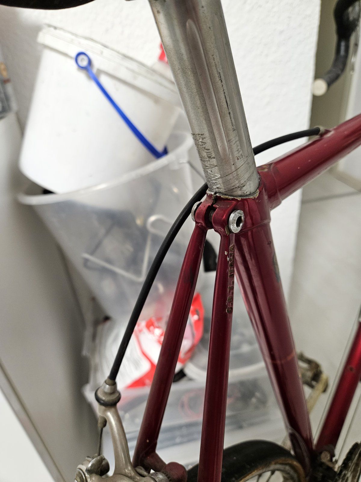

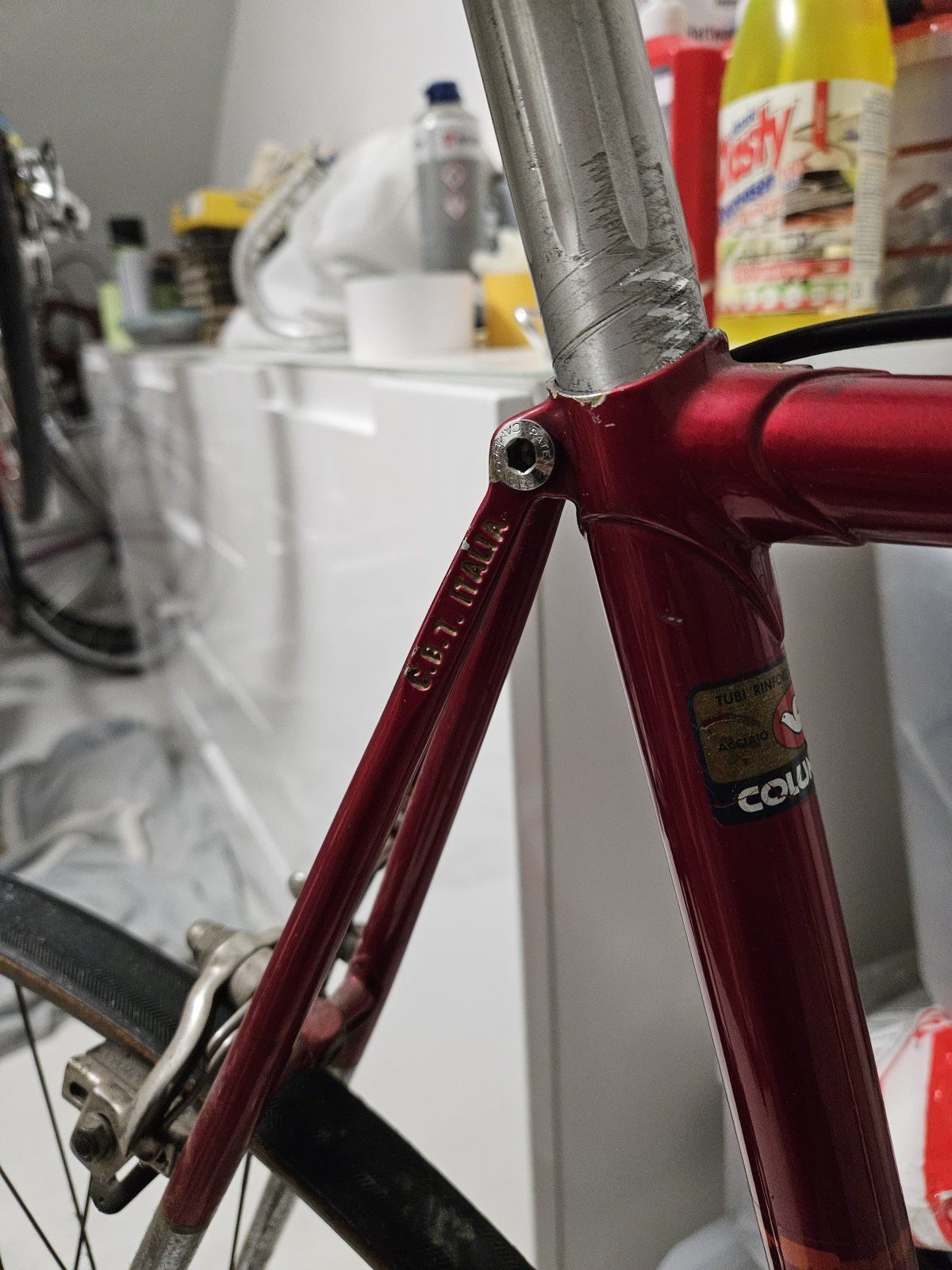

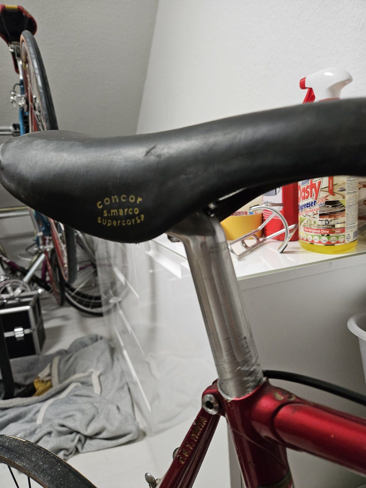

Hätten lieber mal die Sattelmuffe glätten sollenmit Panto haben es die Jungs sehr gut gemeint
Danke und jaaaHätten lieber mal die Sattelmuffe glätten sollen

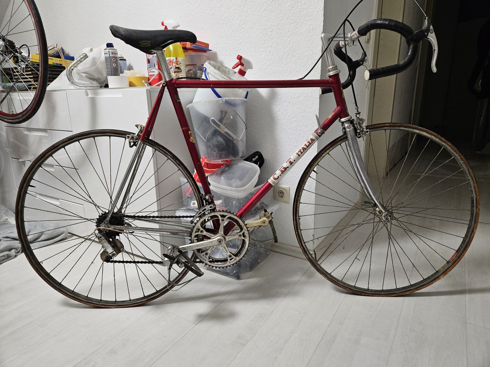

Sehr schönes Rad![]()
Verschleißteil…das Schaltwerk ist da aber wohl später rangekommen, oder?
