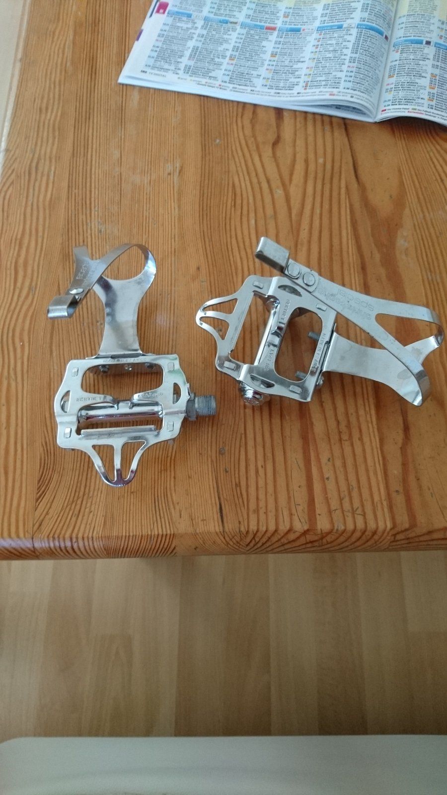

Jemand hat hier eine schöne 49D Stronglight Kurbel im "Nimm du es" Thread angepriesen. Ich gleich zugeschlagen. Schön Kurbel bekommen. Und?
Ich bekomme keine von meinen Pedalen angeschraubt. Genauer angesehen. Mist. Französisches Pedalgewinde. Und ich fahre nur Berthet Lyotard M23 Pedalen. Diese bekommt man zwar, aber teuer. Alles was ich gefunden habe, Dreistellig.
Aber nach zwei Tagen welche in Frankreich gefunden. Zur Hälfte des sonst üblichen Preises. Sind heute angekommen. Ick freu mir.
In NOS. Kleine Lagerspuren. :D

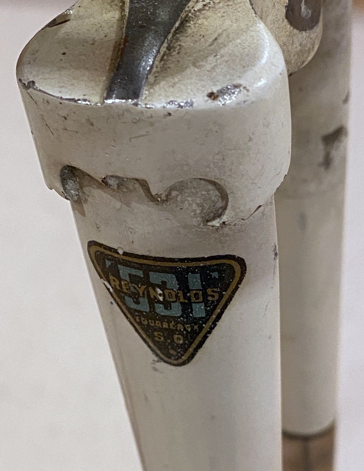

o_O Der Vorbau geht nicht aus dem Gabelschaft ... bombenfest ... muss aber raus da ... 😳 🥵...

Wenn die schonende Methode nicht reicht, kann man dosierte Kraft anwenden, diese Geräte habe ich noch nie gebraucht, und hatte schon einige Kandidaten, manchmal passt das Hozan Werkzeug auch nicht, wenn der Vorbau auf @Bianchi-Hilde Niveau versenkt wurde :eek: :D .
Wenn die schonende Methode nicht reicht, kann man dosierte Kraft anwenden...
„Bombenfest“ klingt so, als ob die Ölmethode nicht reichen wird. Aber klar, erst mal so probieren. Bei meinem Vorbau habe ich auch viel Rostlöser verwendet, am Ende aber einen trockenen Vorbau ausgezogen. Nichts von dem Öl ist dahin gelangt. Er war auf 9 cm Länge festgegammelt. Hier nach dem Ausbau und schon sauber:
diamant_167-220126-7117-jpg.1041550
Geduld & Carramba die Mittel der Tat
... Geduld und Kriechoel ...
Wenn die schonende Methode nicht reicht, kann man dosierte Kraft anwenden ...
Ja, da hat @ms83 wohl recht. Caramba oder Kriechöl kommt da vermutlich garnicht hin. Wenn ich das richtig sehe, hat nämlich irgendeiner der Vorbesitzer-Cowboys einen Vorbau mit 22.2 Schaft reingezimmert 🙈. Und 1966/67 waren sicher auch da noch "richtige" Maße, also 22.0, im Gabelschaft. Ich hoffe nur, dass nix gerissen ist. Optisch zumindest kann ich aktuell keinen Schaden erkennen ... Ansonsten ist der Rahme für sein Alter in einem sehr guten Zustand. Das Sattelrohr innen ist in der Tat rostfrei ...
Wenn der Vorbau weg kann,
Gäb es auch noch die Möglichkeit ihn bündig oben abzusägen und ausbauen den Gabel Schaft anschließend in eine Flasche voll ätznatron zu stellen (nur draußen mit Brille und Handschuh) dann sollte der Vorbau sich auflösen und die sauerei sich in Grenzen halten
Oder mal die Gabelkrone einspannen und kräftig drehen am Lenker. Wenn sich da nur ein mm was tut, dann hat man schon gewonnen.
Das beschrieben ist halt die final Lösungen ohne Rahmen oder Gabel mit Kräften zu beaufschlagen
Und eher dafür wenn sich gar nix mehr tut sollte wirklich ein Vorbau mit 2/10 Übermaß drin sein, würde ich keine Kraft mehr auswirken wollen um den Schaft nicht zu beschädigen
Schwitz ... japs ... nicht wegen des Kraftaufwandes ... sondern aus Furcht, was kaputt/krumm/gerissen zu machen ... ächz ... draußen isser ... (in früheren Studententagen hät's jetzt erstmal ne Gauloise Caporal oF gegeben ... :D)
Wie vermutet ... 22.2 in 22.0 reingewürgt 😵‍💫... aua ... immer diese Hirnis, die nicht wissen, was sie tun 😤... Der Vorbauschaft hat keinen Rost, aber auch keinen Troppen Caramba. Sieht so aus, als hätte der gute Stahlschaft diese Misshandlung überlebt 😊 ... Ansonsten auch im Steuerrohr kein Rost 🤗 ... nur der Schmodder aus über 50 Jahren :rolleyes: ...
