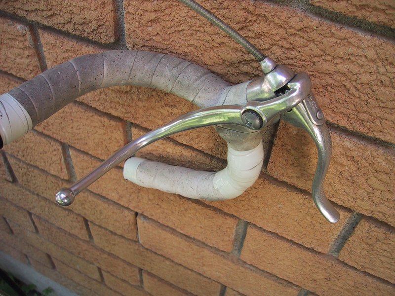

Ich habe mal für eine Freundin ein Rad mit solchen Hebeln bestückt. Da mir die Weinmann's und Konsorten auch unangenehm in Erinnerung waren, habe ich vernünftigen Ersatz gesucht und in Shimano Tournay Hebeln gefunden, hier sind die Zusatzhebel aus Stahl und ausserdem spielfrei am Haupthebel montiert. Funktionieren gut.
AW: Mehr Bremskraft für oberen Hebel?!
Meinst Du diese Dinger?
(http://wandel.ca/bikes/0620-170639.jpg)
Die kannst Du auch durch vernünftige Hauptbremsgriffe mit solchen Zusatzhebeln ersetzen, dann funktioniert alles bestens:
Was ich mit "vernünftig" meinte :D
