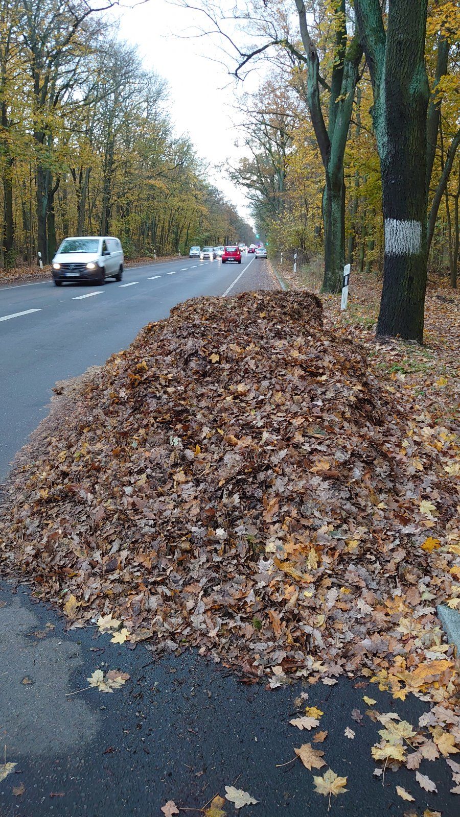

Wer hat den denn dahin geworfen? Das ist verkehrsgefährdend, sofern das ein Radweg sein sollte.
Leider kein Radweg, wird nur von allen Radfahrern genutzt. Sind offiziell Parkplätze für Autos. Die die am Tegeler See Naherholung genießen wollen. Morgens ist da dann eben immer frei und im Winter normalerweise auch. Bis auf jetzt, da wurde halt Mal kurz das Laub geparkt. Im Wald ist nämlich kein Platz dafür. Also es ist quasi mitten im Wald
