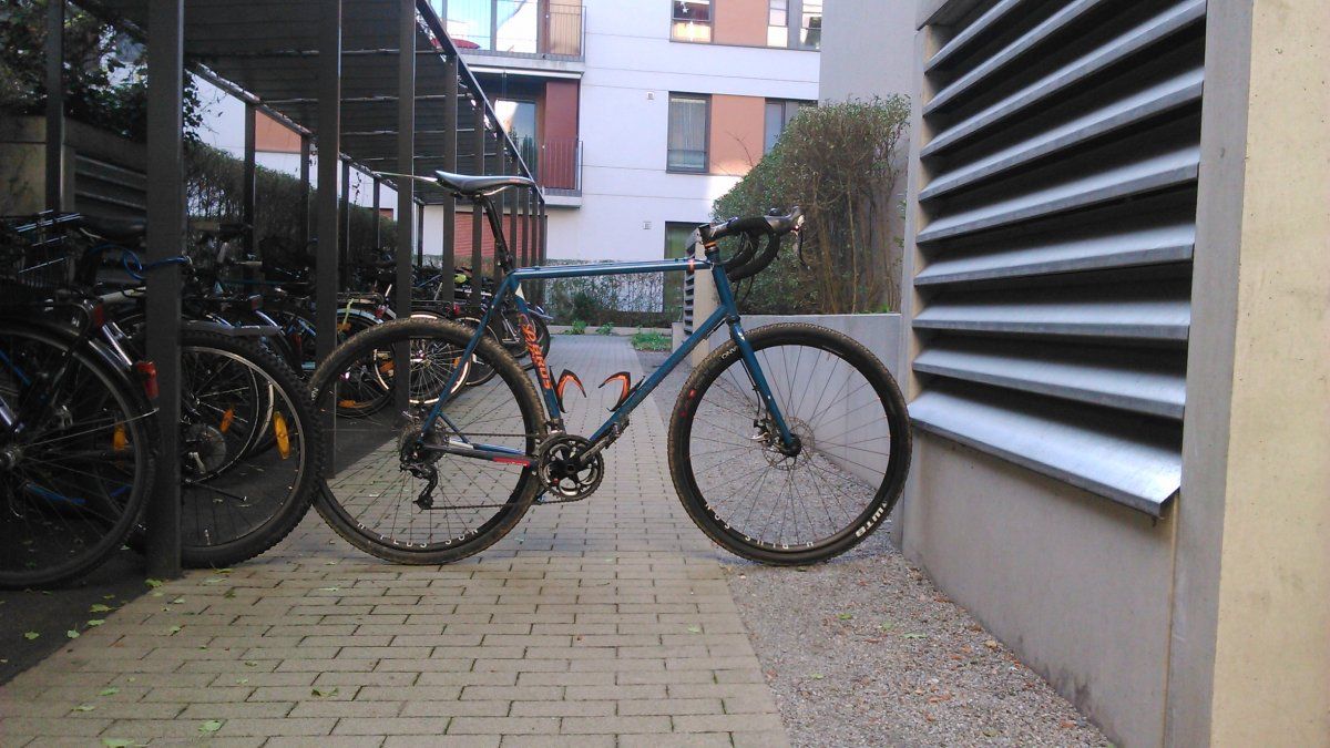

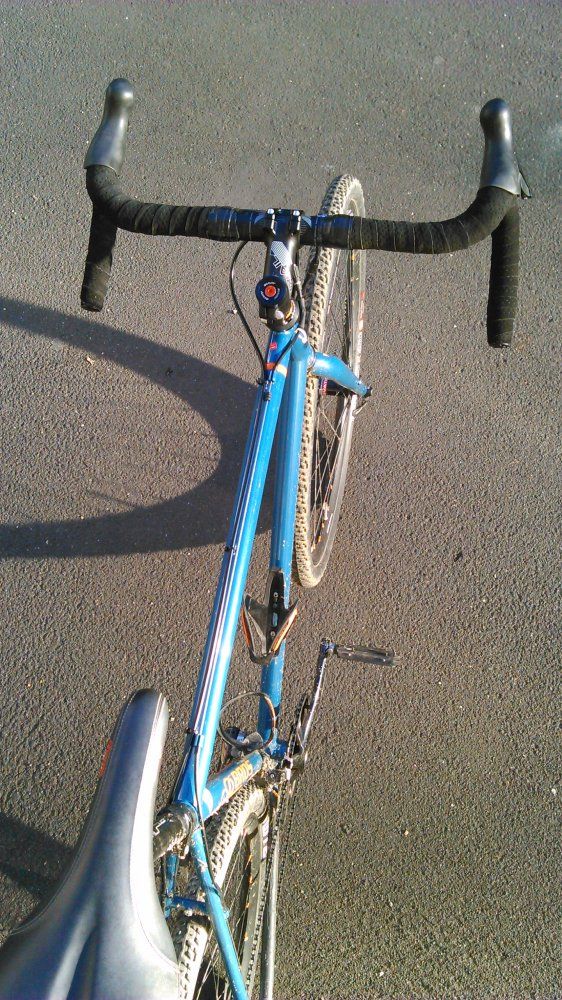

Das ist übrigens meine Version vom "do it all außer Downhill" - Rad 🙂
dsc_0913-jpg.444507
dsc_0908-jpg.444500
