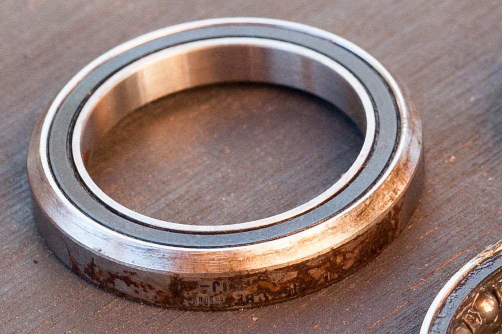

Beim OCLV hat es in letzter zeit immer leicht geknarzt, was mich rasend gemacht hat. Nachdem die üblichen Verdächtigen ausgeschlossen waren, blieb nur noch der Vorbau übrig und tadaa:
Anhang anzeigen 613543 Anhang anzeigen 613544

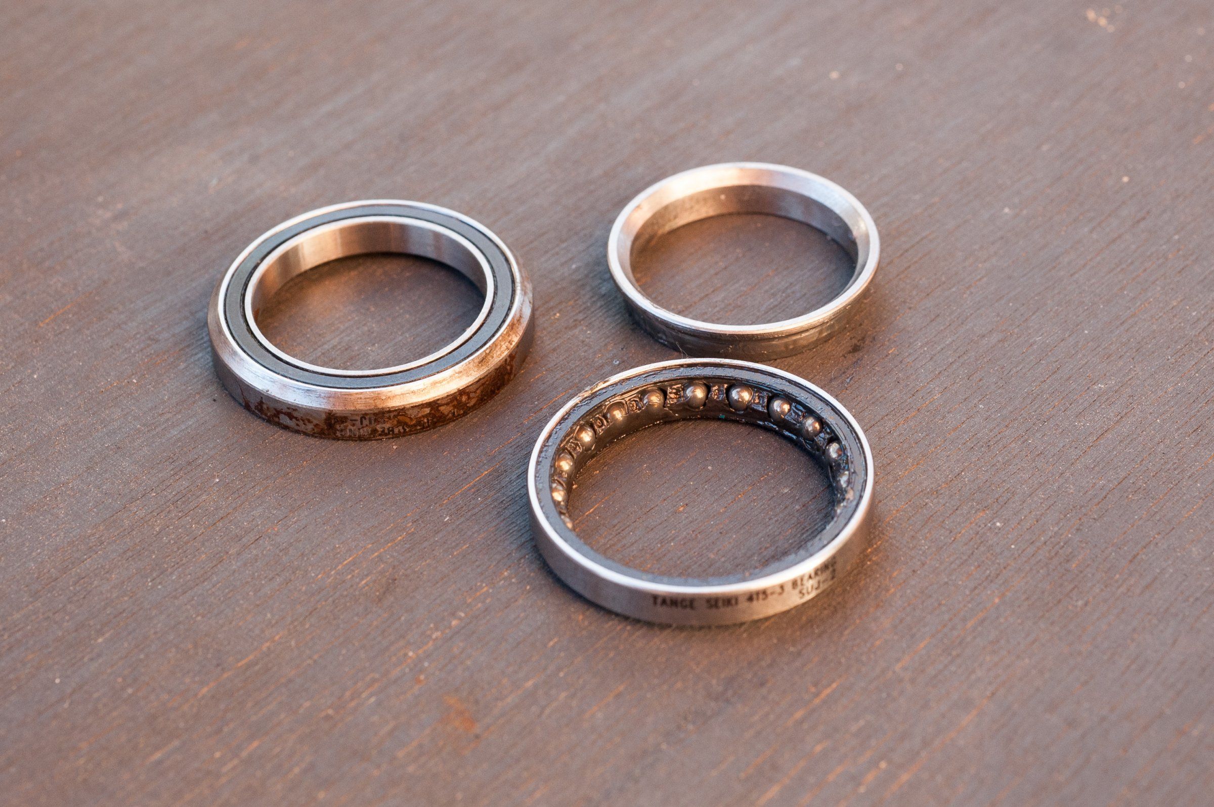

Das obere Lager hats gleich mal zerlegt und beim unteren sind ziemliche Rostfraßspuren im Außenring, die sich nicht mehr abkratzen lassen.
Frage 1:
ist eventuell der Sitz der einzelnen Laufflächen nicht plan zueinander, weswegen es ein gedichtetes Lager sprengen kann oder soll ich es mal als Materialschwäche bezeichnen? Das Lager war normal eingestellt, nicht fest und ohne Spiel.
Frage 2:
warum zum Teufel rostet mein Lager unten? Da muss ja irgendwie Feuchtigkeit reinkommen, trotz Fettzugabe meinerseits.
Habe jetzt Bedenken, den nächsten Steuersatz zu kaufen und wieder Ärger damit zu haben.
Gesamtlaufleistung Steuersatz: 3850 km
Lager war/ ist ein Tange Seiki
https://custom-junkies.com/tange-seiki-falcon-fl250c-1zoll-gewindesteuersatz

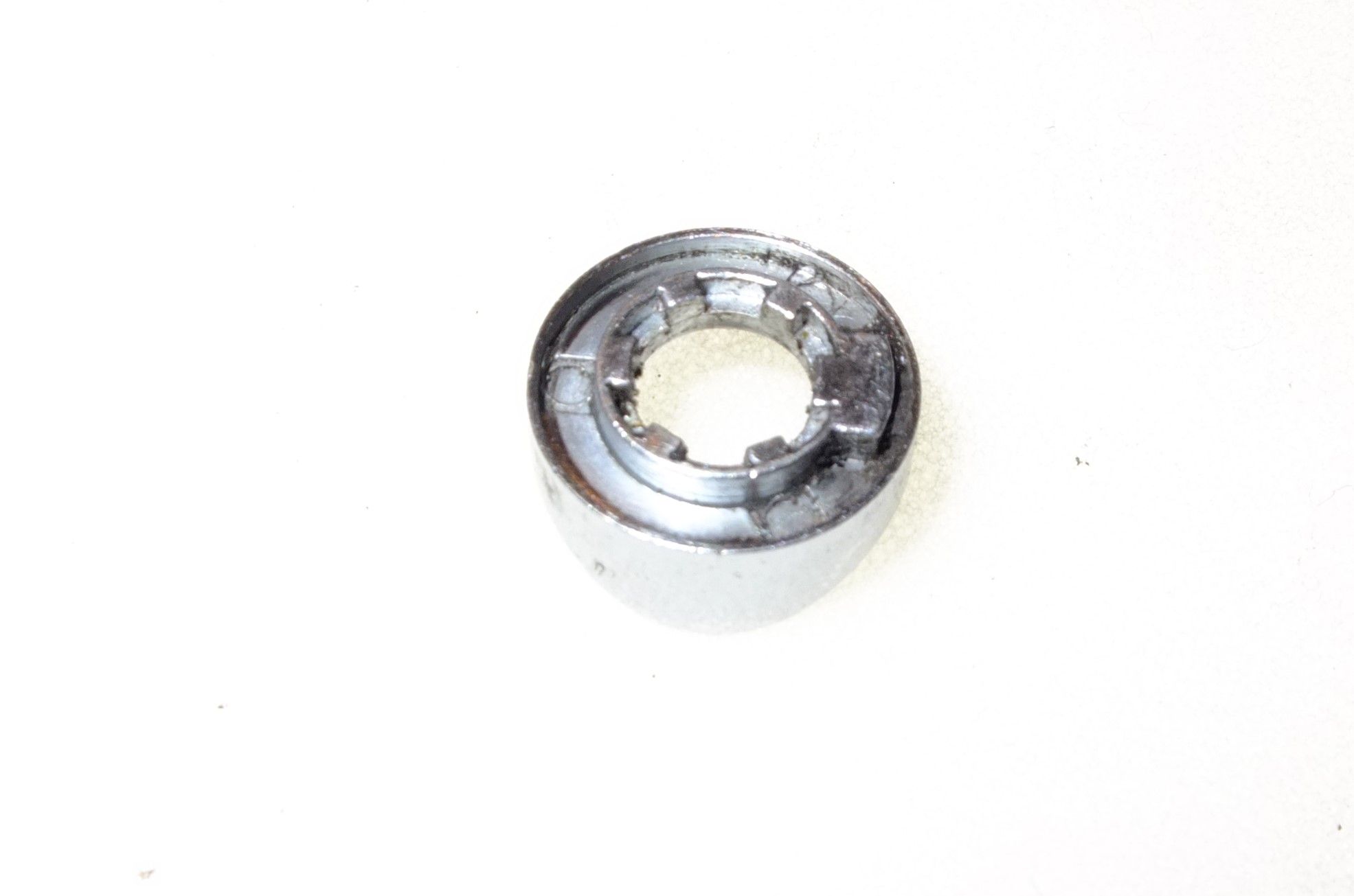

Nennt man kontakt korrosion Antwort zu Frage 2
Ich habe Rahmenschalthebel für den quadratischen Campa Sockel, leider passen die nicht an meinen Rahmen, der einen Shimano Sockel hat (den runden mit der Nocke).
Ich habe jetzt eine Stunde nach einem passenden Adapter gesucht...leider erfolglos.
Muss ich mir einen anderen Schalthebel kaufen oder kennt jemand eine Lösung?

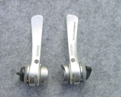

Ja, in die Richtung scheint es zu gehen, nur nicht andersherum. Kann man evtl. nur die Schalthebel (Suntour 1100) verwenden und mit einem Shimano Mechanismus, der auf den vorhandenen Sockel passt, kombinieren? Wahrscheinlich wird das wohl nicht passen....ich möchte halt ungern einen Shimano Schalthebel an einer Suntour Suberbe Gruppe verwenden....Alternative wäre wohl einen Schalthebel mit Schelle zu nutzen, was natürlich auch nicht so dolle aussieht....
So wie es aussieht, gibt es von den älteren Suntour Schalthebeln nur solche für den quadratischen Campa Sockel...oder halt Schelle.
Zur Not müsste auch so etwas passen, oder?

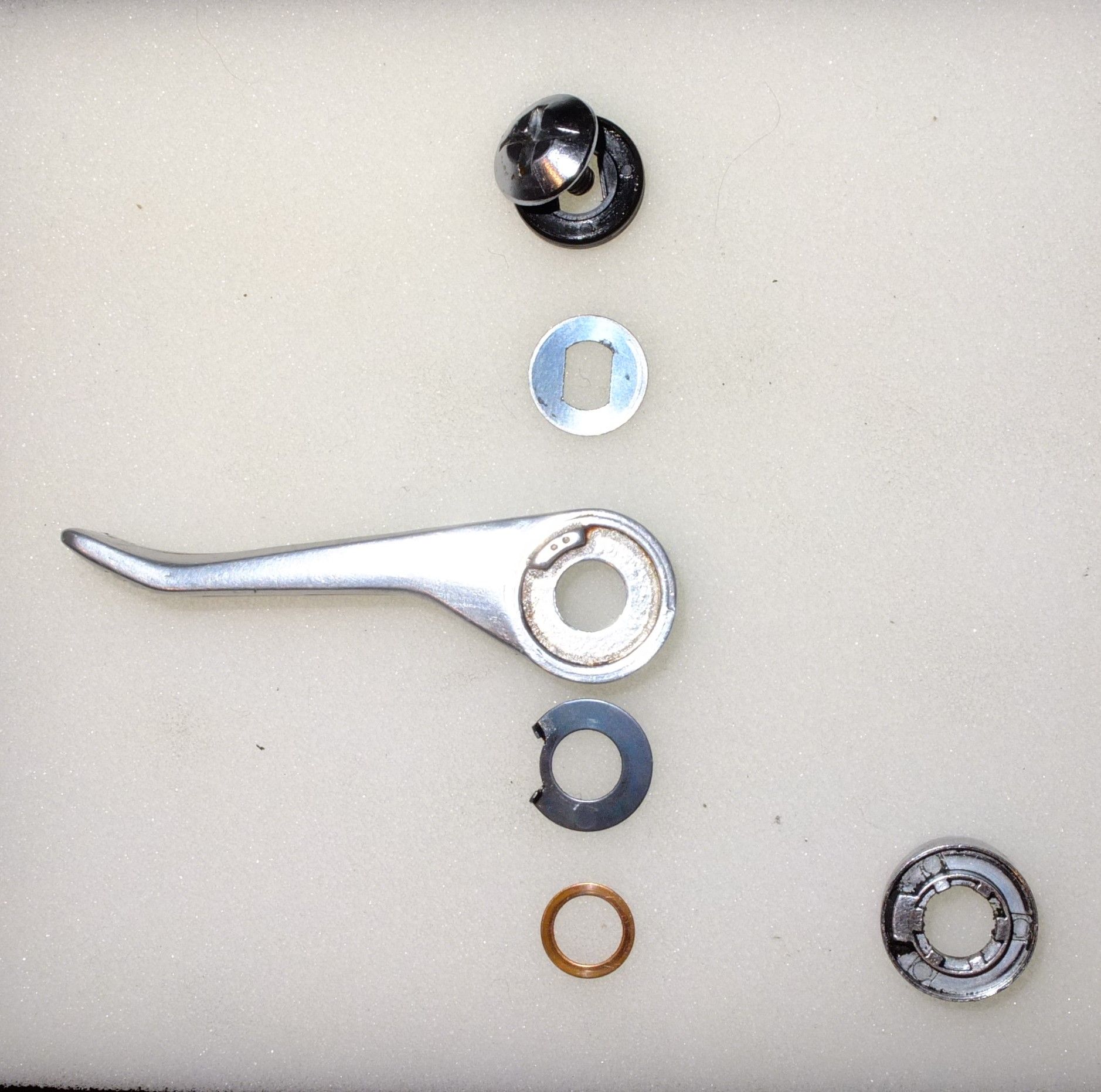

So , ich hab mich gesammelt ....
Auf so einen Shimano Lötsockel am Rahmen passt nur ein Shimano Schalthebel drauf , nichts anderes möglich .
Das Bild zeigt mal den Aufbau von der Hebelrückseite her , den Adapter rechts unten brauchst du ja nicht .
Von unten nach oben:
- 1. Bronzereibscheibe
- 2. Anschlagscheibe aus Federstahlblech
- 3. Hebel
- 4. Federstahldruckscheibe
- 5. Druckscheibe aus Kunsstoff
- 6. Schraube ( normal in 4,5mm Gewinde , aufschneiden des Sockels auf M5 aber möglich )
Es gibt auch Shimanohebel auf denen nichts draufsteht ( ebay , google ).

Nur an einer Stelle? Und nur unten? Und nur an meinem Steuersatz? Kann ich irgendwie nicht so recht nachvollziehen
Das angesprochene Verhalten ist ein elektrochemische Reaktion zwischen zwei unterschiedlichen Metallen und/ bzw. Metallgüten und einem flüssigen Elektrolyt bei Potentialunterschieden. Die Anode wird oxidiert und dadurch allmählich zerstört, die Kathode dagegen reduziert. Ohne Ionenstrom und ohne Elektrolyt gibt es aber auch keine solche Korrosion.
Leider reicht Wasser als Elektrolyt bereits aus. Die Frage wäre allerdings, wie es hier zu den Potentialunterschieden und damit erst zum Ionenstrom kommt und wieso das bei anderen Rahmen nicht auftritt. Das kann doch nicht ein Problem von Carbon sein, oder?
Allerdings und wenn auch bei herkömmlichen Stahlrahmen der Potentialunterschied vorhanden wäre, dann müßten wir doch auch dort zumindest in den unteren Lagerschalen zwischen dem Aluminium und der eingepreßten stählernen Lauffläche Kontaktkorrosion vorfinden; das wäre mir aber z.B. bei Campagnolo Super Record Steuersätzen in der Form noch nicht untergekommen.
Verhindern kannst Du das durch elektrische Isolation der beiden unterschiedlichen Werkstoffe oder aber durch Fernhalten des Elektrolyts - also des Wassers. Eine ausreichende Fettpackung und die Dichtung oben müßten somit ausreichend sein. Eine Lage PVC - z.B. Klebeband, Frischhaltefolie - wird da wohl nicht zwischen unterer Lagerschale und dem Lager passen, oder?
Oder Du wastelst Dir eine Opferanode irgendwie da rein. :p;)
