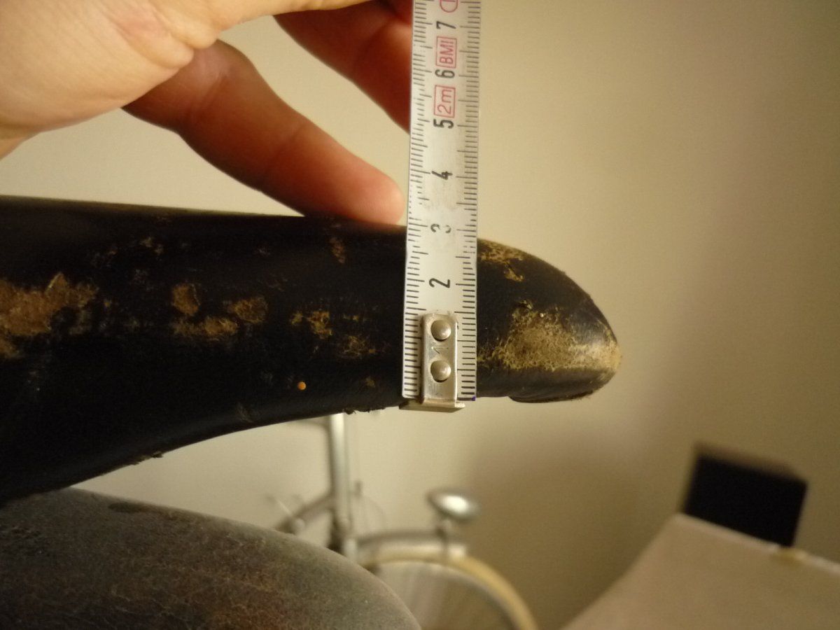

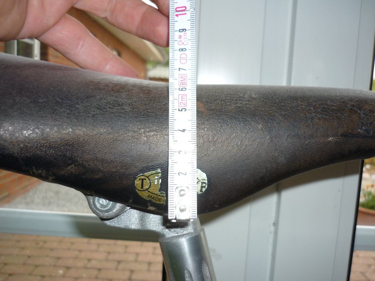

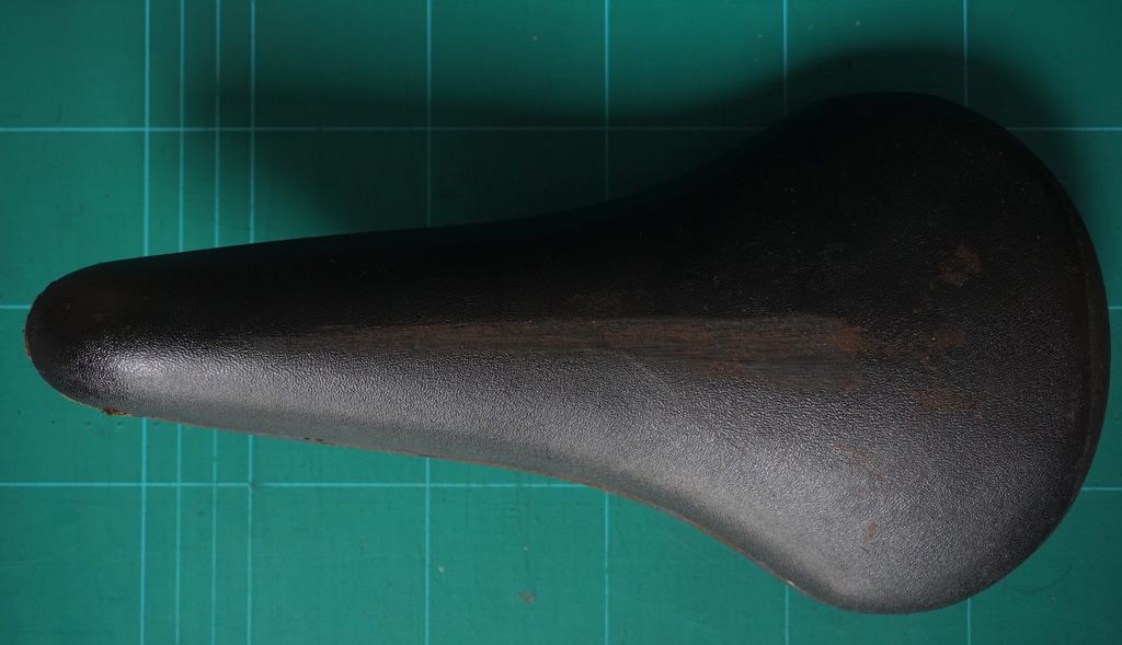

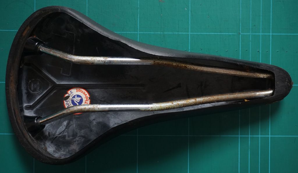

Hi, ich hab eine Sattelfrage, wobei ich nicht weis, soll ich die hier stellen, im Fankreich-Treat, oder bei den Sätteln? Ich fang mal hier an.
Ich hab noch so einen Unterbau für einen 2001-3 Ideale Sattel, möchte ihn gern wie einen 2002 wieder herrichten, weis aber nicht wie der Schaumstoff, bzw. Latex-Schaum unter der Lederdecke aussah, hat jemand Infos, ein Bild, oder kann mir sagen wie dick und über welche Fläche der Schaum ging. Danke

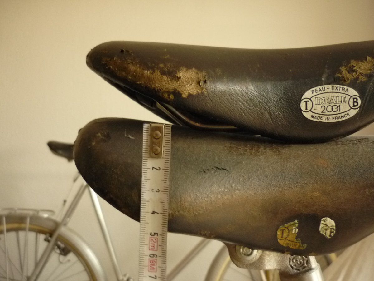

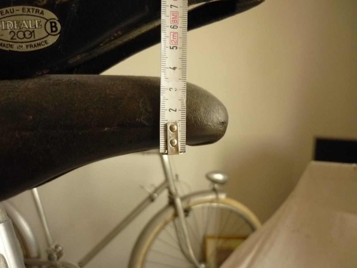

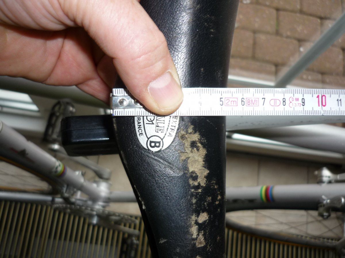

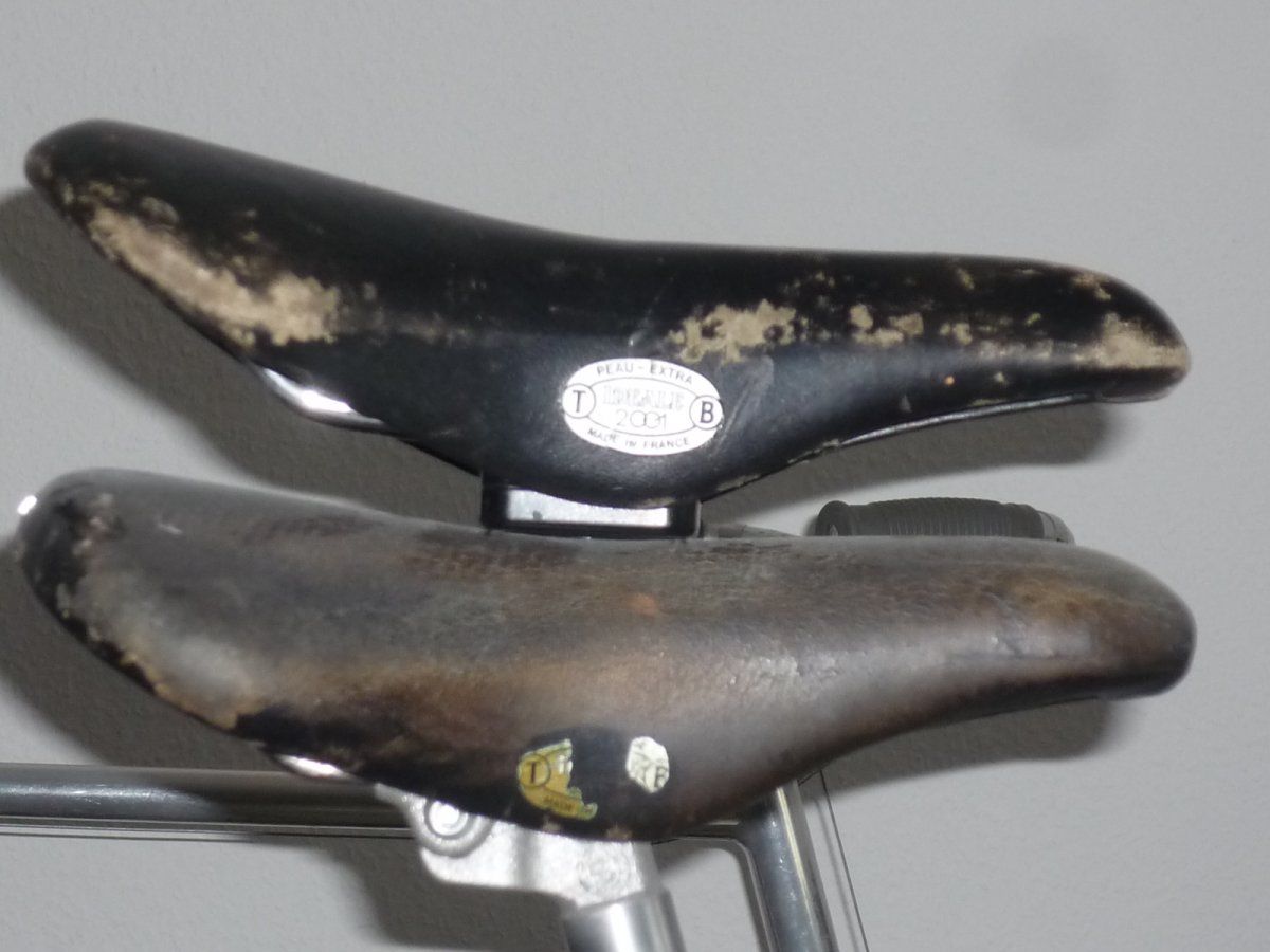

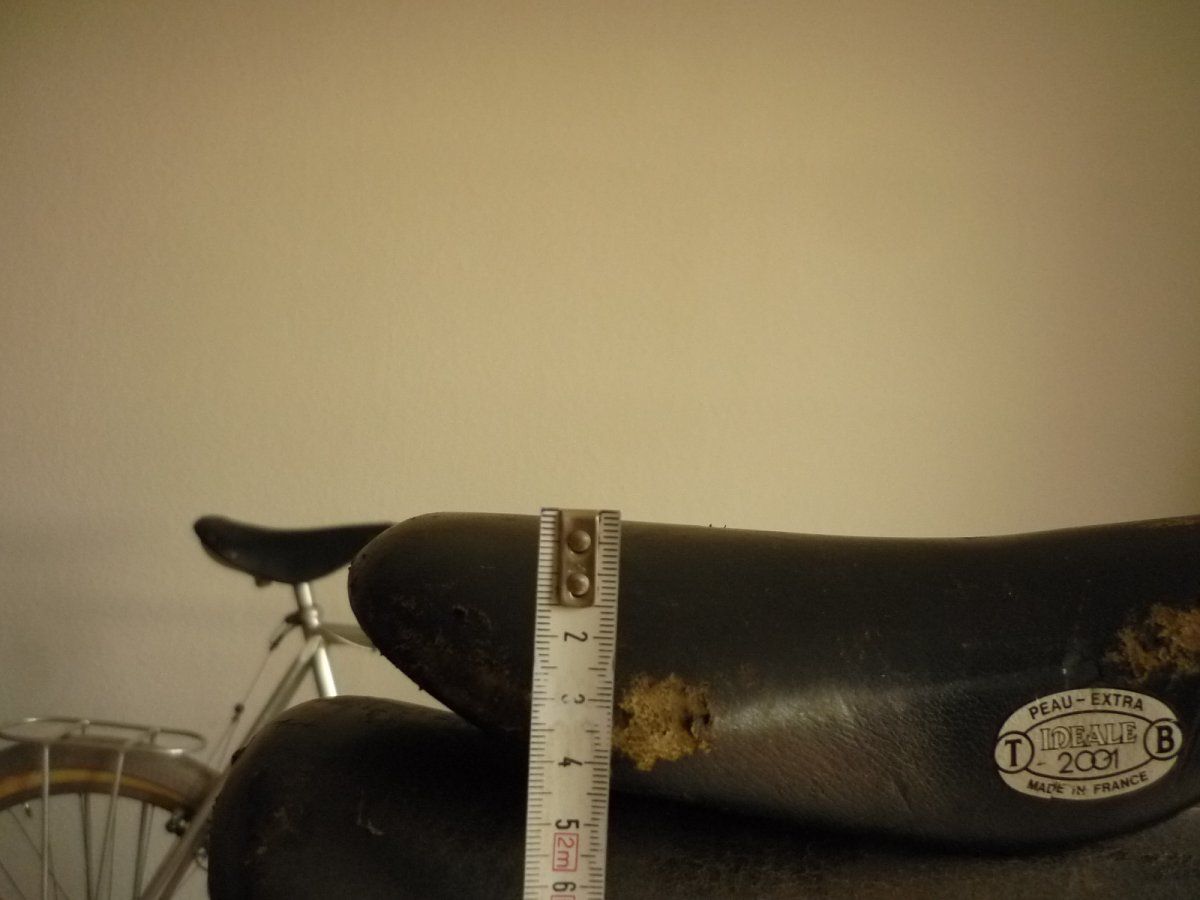

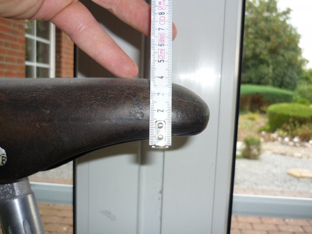

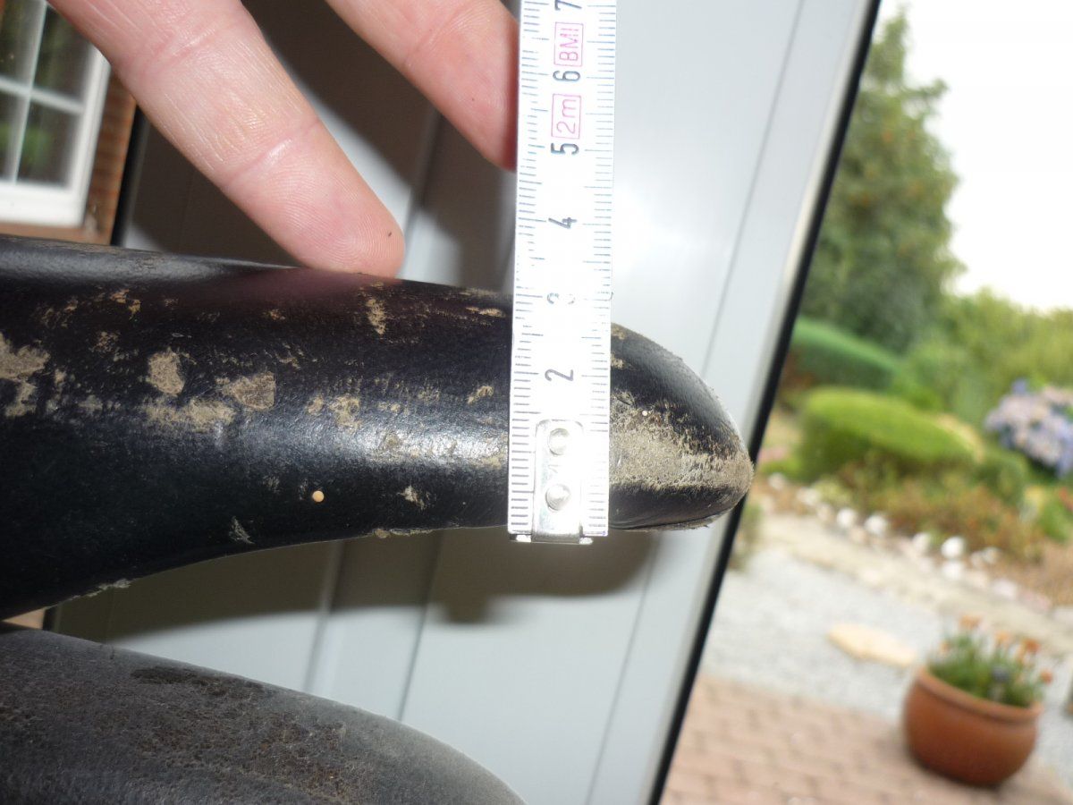

Oben 2001, unten 2002. Die Aufkleber gibt es übrigens beim Australier. Falls Du die kaufen solltest, würden mich Deine Erfahrungen mit Druckqualität und Haltbarkeit (am gefahrenenen Sattel) interessieren.
Hallo, vielen Dank, ein schöner Vergleich, da der 2001 wohl keinen Schaumstoff hatte, geh ich mal davon aus, dass der 2002 ca. 5mm dicken Latex-Schaum hatte. Dann mach ich mich mal auf die Suche. Ja die Decals hab ich gefunden, bestell ich aber erst wenn Schaum und Leder drauf sind. Wer wer weis wie das Ergebnis wird:confused:
