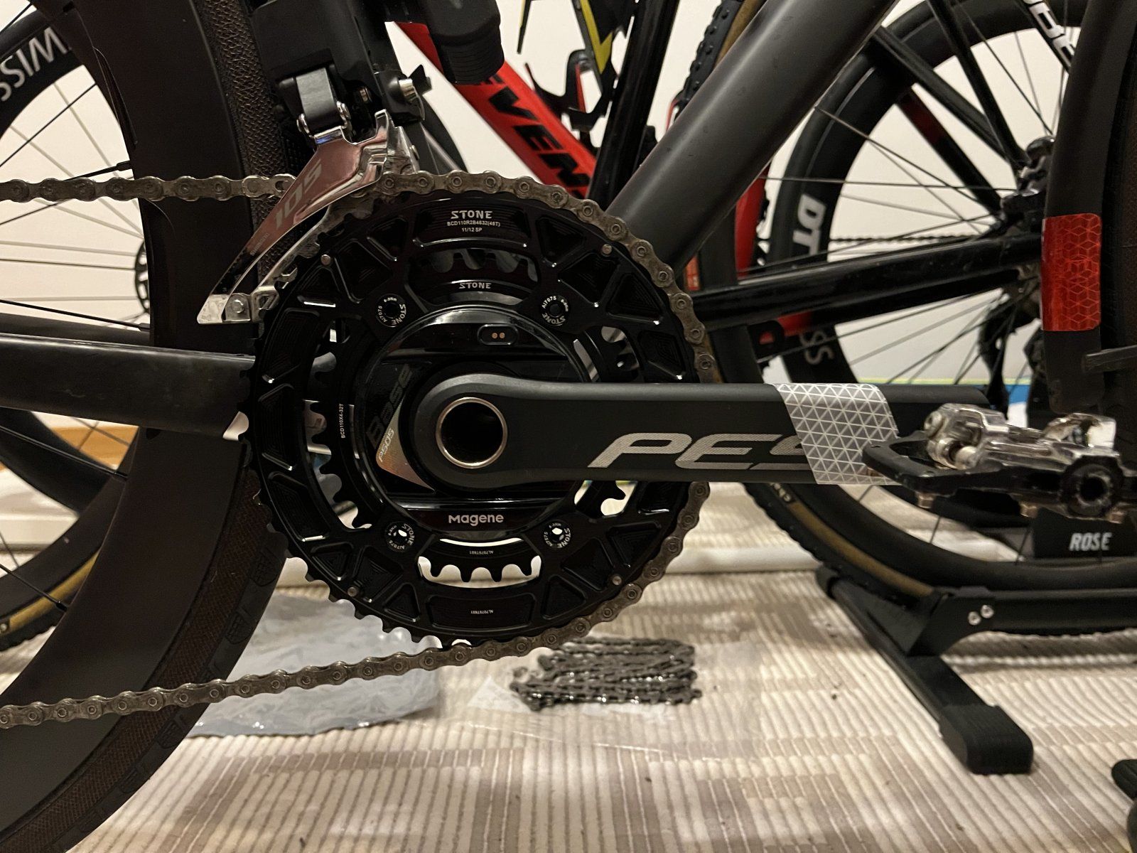

https://www.rennrad-news.de/forum/threads/magene-powermeter.171776/post-6002120Kann man eigentlich grx oder andere kleine Kettenblätter an den Spider montieren?
Für 70 € inkl. Versand: https://djcbikes.com/products/stone...-36t-53-39-54-40-50-34-48-46?VariantsId=1110546/32 von Stone, habe ich grade im Betrieb. Die gibt es für diverse Kurbel und Lochkreise

Habe das eben schon mal umgebaut, hoffe später diesen Monat zumindest wieder zum Bäcker und Friseur fahren zu können (deutlich mehr wohl leider erst mal weiter nicht:-o)Für 70 € inkl. Versand: https://djcbikes.com/products/stone...-36t-53-39-54-40-50-34-48-46?VariantsId=11105
Ich werde das mal für mein kaputtes Knie ans Magene am Alltagsrad bauen;-) Da hing ich im Winter immer zwischen den Blättern…
