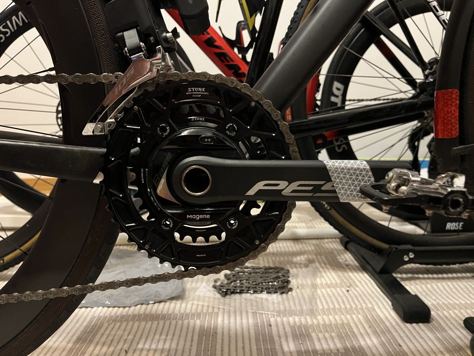

Hast wahrscheinlich meine Frage gestern gesehen .. war in meinem Fall – siehe Foto oben von gestern – nötig weil ich 46-32 Kettenblätter drauf gebaut habe…

musstet ihr auch den Umwerfer weiter nach aussen drehen? Kettenlinie ist bei mir etwas weiter nach aussen gewandert, obwohl ich den originalen Ring unter der Kurbel weggelassen habe.
Hab den Umwerfer weiter nach rechts gestellt. Läuft, aber nicht so sauber wie vorher. Muss ich den ggf. noch ein wenig nach unten stellen?
Hab parallel dazu noch eine Ultegra 11-30 montiert. Schaltet okay, aber nicht mehr so soft wie vorher.

Ich musste auch etwas nachstellen, aber es schaltet ohne Probleme wie zuvor.
Hatte ursprünglich* meine eigenen KBs drauf, musste leicht nach innen justieren. Schaltperformance unverändert.
* Mittlerweile kleinere Stone KB drauf, das brauchte mehr Anpassung, schaltet aber auch sauber.
Die Magene Kurbel hat damit eigentlich sowieso nichts zu tun…
Ich hab die originalen KB der 105 montiert. Der Umwerfer hat die Kette ohne Nachstellen nicht aufs grosse Blatt gebracht.
Wenn der jetzt weiter aussen steht, steht er ja auch höher, oder? Meinem Verständnis nach müsste ich ihn daher wieder etwas nach unten versetzen.

Die Höhe ändert sich doch wenn, dann nur im Promillebereich. Ich würde da gar nichts ändern, sondern einfach nur in der App, den Umwerfer etwas weiter nach Außen stellen. So empfindlich ist die Sache nun auch wieder nicht.
In der App? Wo versteckt sich diese Einstellung in der Handy App? Ich kann da nix finden. Ich hab die kleine Anschlagschraube etwas reingedreht.
Ich habe eine 105 Di2. In der e-tube App finde ich keinerlei Einstelloptionen für den Umwerfer.
Ich hab den UW jetzt ca. 2mm tiefer gehängt und bei Tageslicht nochmal auf klein/gross groß klein mit der Anschlagschraube ausgerichtet. Kurzer Test um den Block war okay.
Diese kleine Inbusschraube ist doch dazu da, oder nicht? Sorry, ich kenn mich mit dem Kram leider nicht so toll aus 🤷
