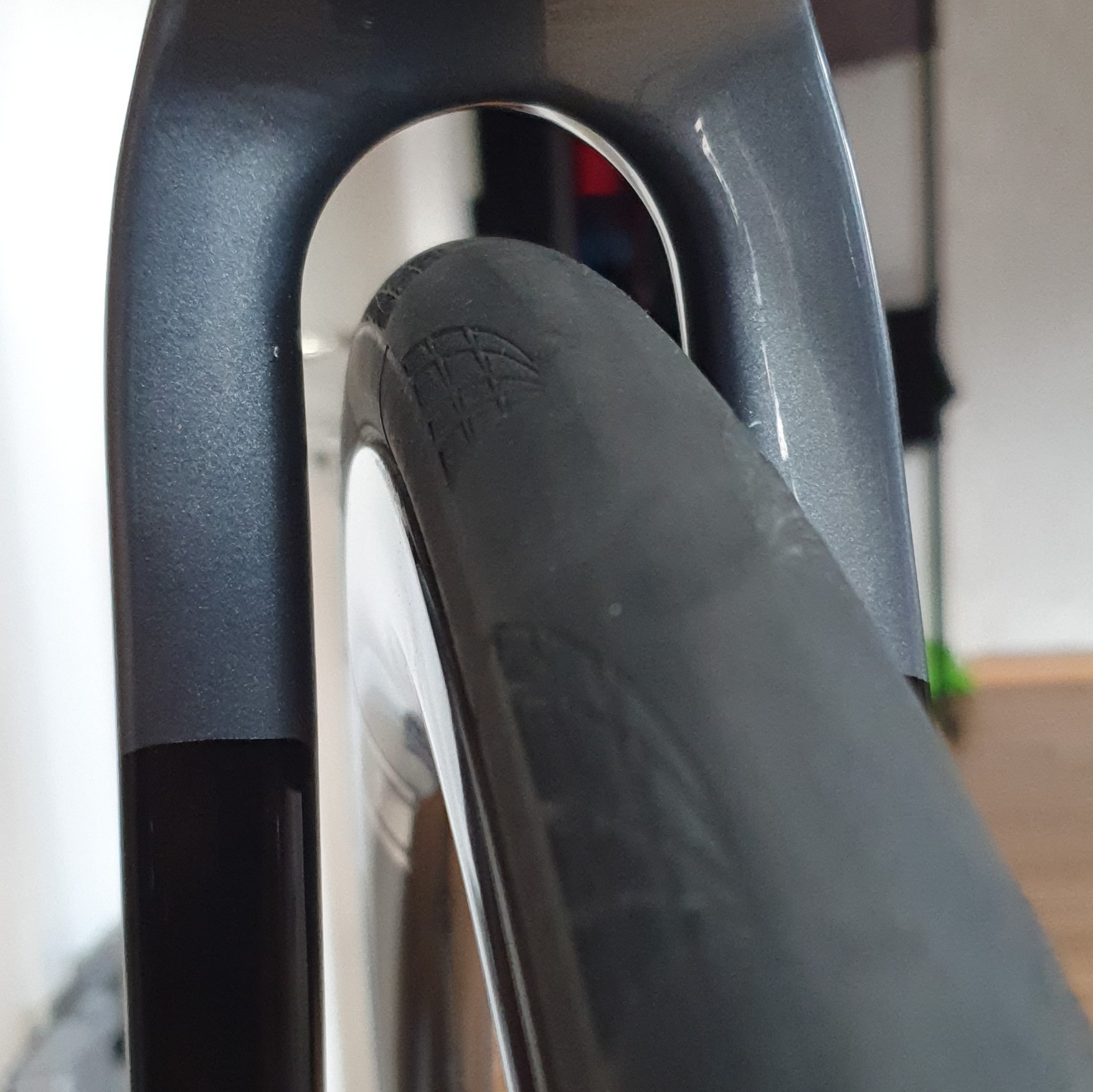

Ich habe bei meinem aktuellen Aufbau 28er "aus dem Bestand" aufgezogen und als ich gesehen habe, wie flach der auf einer 25er IW Felge baut, sofort hinten und vorne gewechselt, sodass jetzt 30 vorne, 28 hinten montiert ist.
So aerodynamisch der Übergang zur Felge auch ist, die Lauffläche vom jetzt hinten montierten 28er geht mir nicht weit genug seitlich runter. Da hätte ich in Kurven mit gut Schräglage ein schlechtes Gefühl.
Ja, es sind keine LB-Felgen und keine Pirellis. Vllt. ist das ja in euren Augen oder mit eurer Rad-Reifen-Kombination kein Problem. Ich wollte euch trotzdem hinweisen, mal nach der Montage draufzuschauen.
