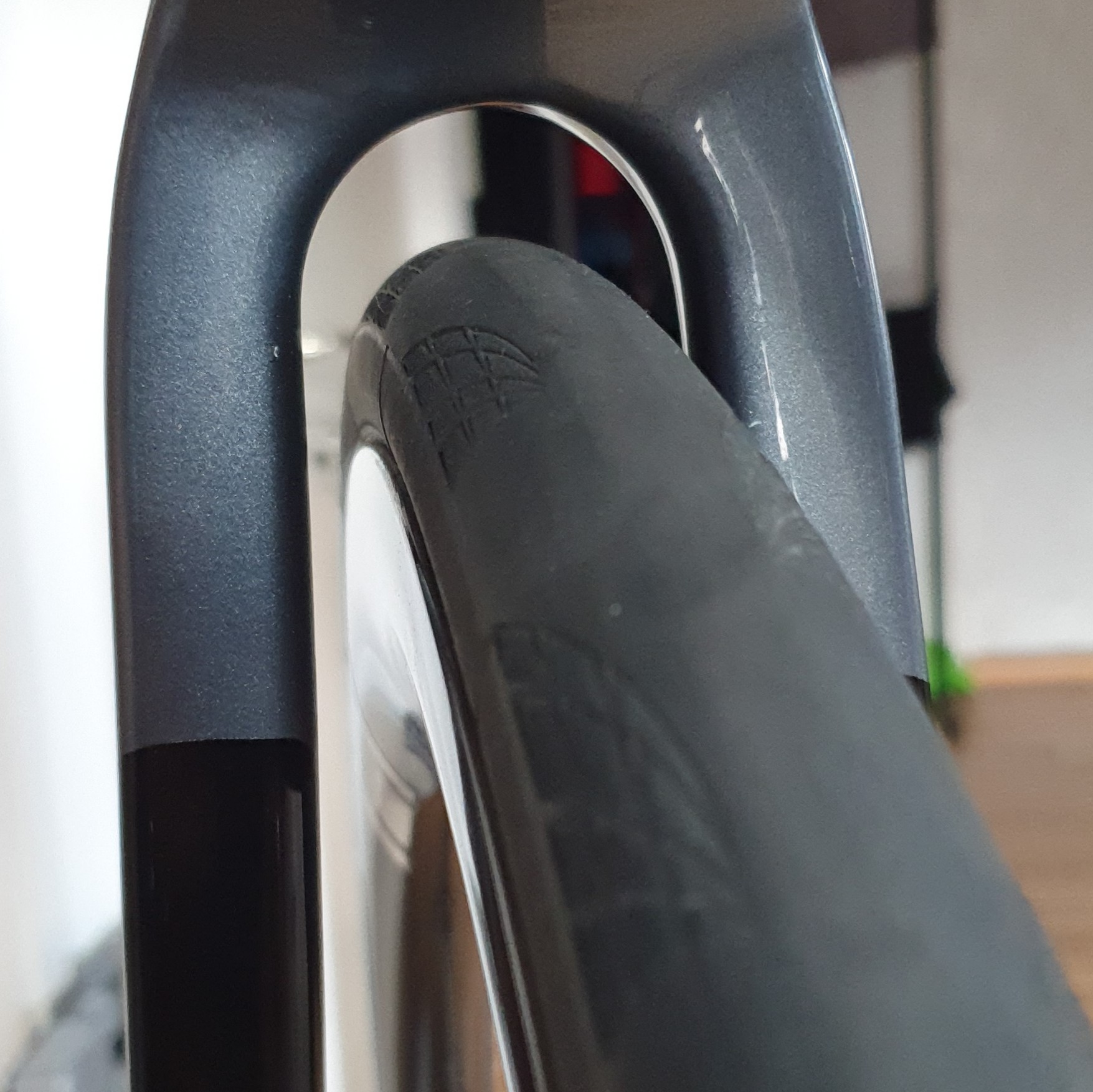

Ich muss zugeben die größeren Maulweiten von 24-25 fühlen sich für mich auch nicht gut an, wenn ich sehe, dass ein Reifen damit am Grenzwert der Spec ankommt.
Ich hab noch 25er Conti GP5000, die auf der 22er Lightbicycle Felge aber 28 breit werden. Da hab ich extra auch nachgeschaut, wie die freigeben sind, weil mir das eher wenig vorkam.
Und damit bin ich schon beim Problem.. was bezeichnet die erlaubte Reifenbreite.. das was draufsteht? Das was effektiv entsteht wenn der Reifen draufsitzt? Und im ersteren Fall, bezieht sich das ganze ja auf eine im Zweifel nicht bekannte Referenzmaulweite.
Offensichtlich ist die bei meinem Reifen deutlich schmaler, wenn der fast 3mm breiter wird.
Beim erlaubten Luftdruck gibt LB ja zB zum erlaubten Wert auch den zugehörigen Reifen an. 5bar bei 28mm und 5bar bei 55mm Reifenbreite sind ja nun 2 völlig verschiedene Welten. 🫣

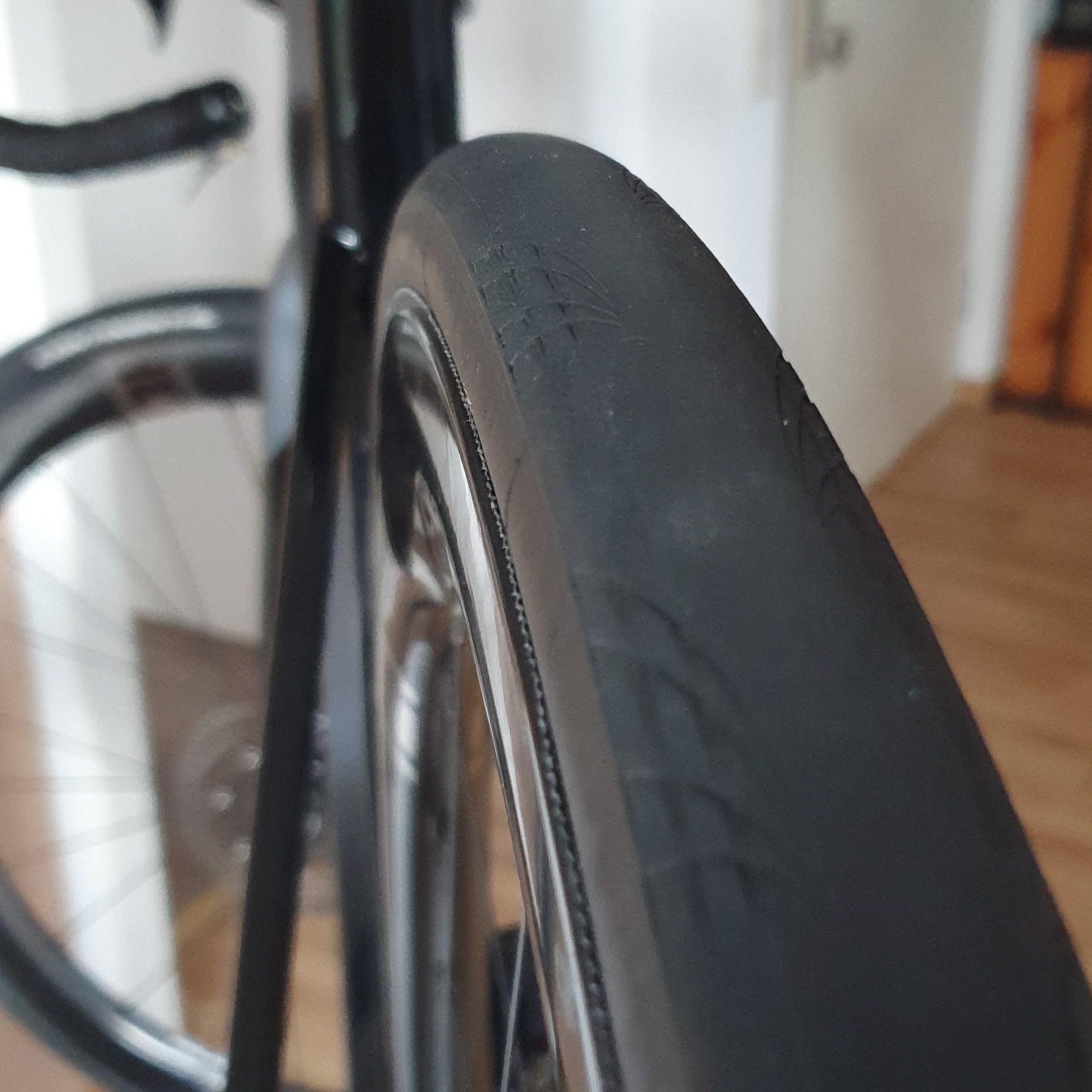

Möglicherweise fühlen Sie sich besser an, wenn Du die "Specs" nicht ansehen würdest? (ich frage nur 🙏 )
Ich meine, es gibt viele Regeln, Normen und Empfehlungen die sicher auch ihre Berechtigung haben.
Muss jeder selber wissen, ich gucke und analysiere gerne "live" in meiner Garage. Und wenn ich das Gefühl habe, das passt, dann habe ich überhaupt kein Problem Dinge gegen die Norm zu probieren.
Also, das ganze Thema um Felgen- und Reifendimensionen lebt und verändert sich zur Zeit derart schnell, das mich ETRTO-Standards aus dem Jahr 2020 nur am Rande interessieren....
(Nur meine Meinung, keine Empfehlung zum nachmachen.)
Ich habe bei meinem aktuellen Aufbau 28er "aus dem Bestand" aufgezogen und als ich gesehen habe, wie flach der auf einer 25er IW Felge baut, sofort hinten und vorne gewechselt, sodass jetzt 30 vorne, 28 hinten montiert ist.
In diesem Zusammenhang, hier auf den Bildern sehe ich nichts verwerfliches...
(...ist aber vielleicht auch schwer auf Bilder zu fassen...)
Nö sorry. Was ist das denn für ein Gedanke? Wenn ich nicht hingucke, passiert auch nichts?
Wenn völlig unklar ist worauf ein Grenzwert basiert und die Folge einer Überschreitung gravierend ist, dann ist das ganze kein Spaß. Beruflich geprägt (---> was passieren kann, passiert. Und unklare Randbedingungen sind immer Teil des Alptraums)
Darf jeder handhaben wie er will. Abgesprungene Reifen, die laut Spec völlig in Ordnung waren , gab es schon einige.... Ich fahre bei Abfahrten schnell. Und das geht nur wenn ich meinem Kopf trauen kann, dass der meinem Material traut.
Es ist ja nicht so als gäbe es keine Möglichkeiten sich sein Material zusammenzustellen, damit es nicht Spitz auf Knopf am Speclimit ist. Breitere Reifen, schmalere Felgen... keiner wird gezwungen.
Placebo
Jeder so wie er will und kann... ;)
Es geht hier um eine Felge mit Haken. Also nicht hookless. Sehe da auch kein Problem betreffend Spezifikation. So lange der Reifen breiter ist als das Mass der Innenweite funktioniert das.

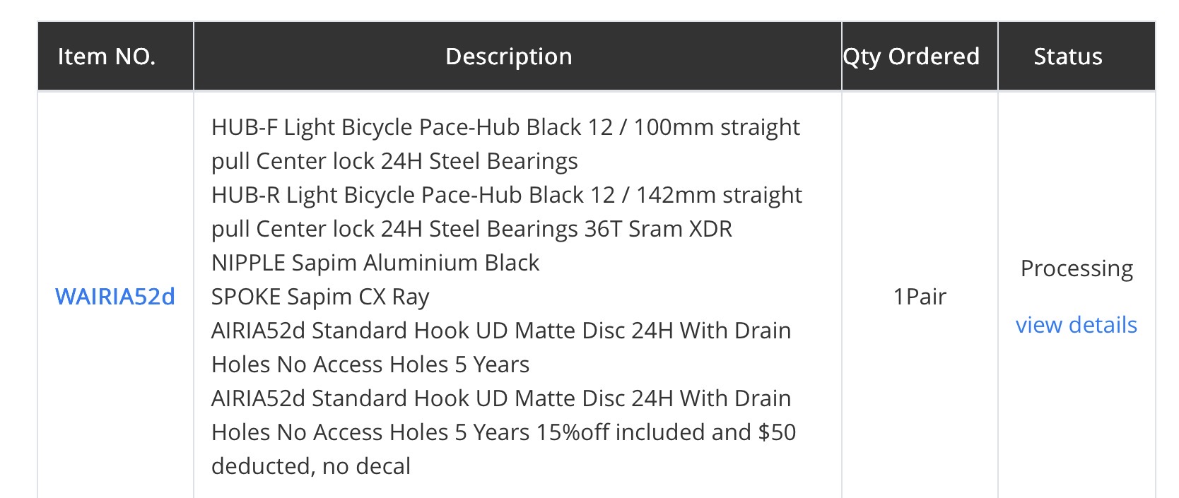

So, ich hab dann kürzlich auch nochmal zugeschlagen und meinen mittlerweile dritten Light Bicycle Laufradsatz bestellt. Geworden ist es ein Paar Airia 52 für mein Cervelo Caledonia. Erstmals mit hauseigenem Pace Hub. Ich habe sonst immer bewusst auf die bewährten DT Swiss 350 gesetzt, wollte den Preis aber diesmal möglichst niedrig halten. Ebenfalls neu: Diesmal habe ich mich für das matte Finish entschieden, da es deutlich besser zum schlichten Caledonia in der Farbe Glacier passt.
  • Felgen: Airia 52
  • Nabe: Light Bicycle Pace Hub
  • Speichen: Sapim CX-Ray
  • Mattes Finish
  • Ohne Speichenlöcher
  • Gewicht: 1208 g (+ 30-50 g für das matte Finish)
  • Preis (inkl. Versand und Zoll): 973 €
Als Reifen wird wahrscheinlich der Pirelli P Zero Race TLR RS in 30/30 oder 30/32 mm und der braunen Classic Seitenwand zum Einsatz kommen.

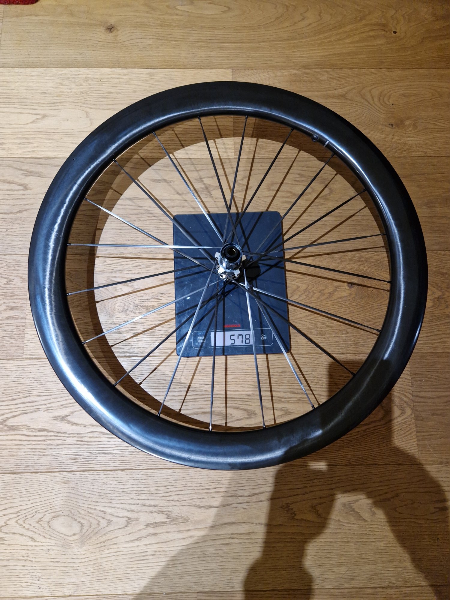

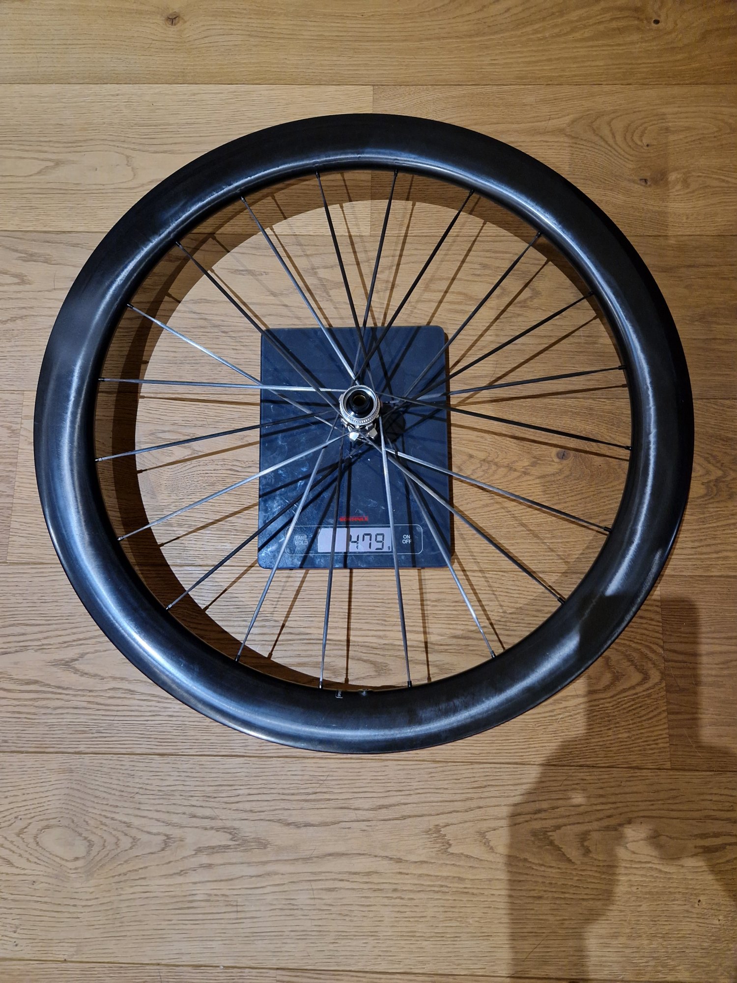

Meine Light Bicycle Airia 52 sind heute angekommen. Bestellt am 15.11. Da kann man nicht meckern.
Ich habe vorne und hinten die Airia 52 Flyweight genommen. Mit Carbon Speichen und den Speed Hub Gen3. Auf die Gen3 Plus habe ich verzichtet. Felgen sind mit Access Holes und ohne Decals. Naben in silber. Wollte mal was anderes.
1057g :) ohne Felgenband. Das bringe ich selber an. Liegt schon bereit.
