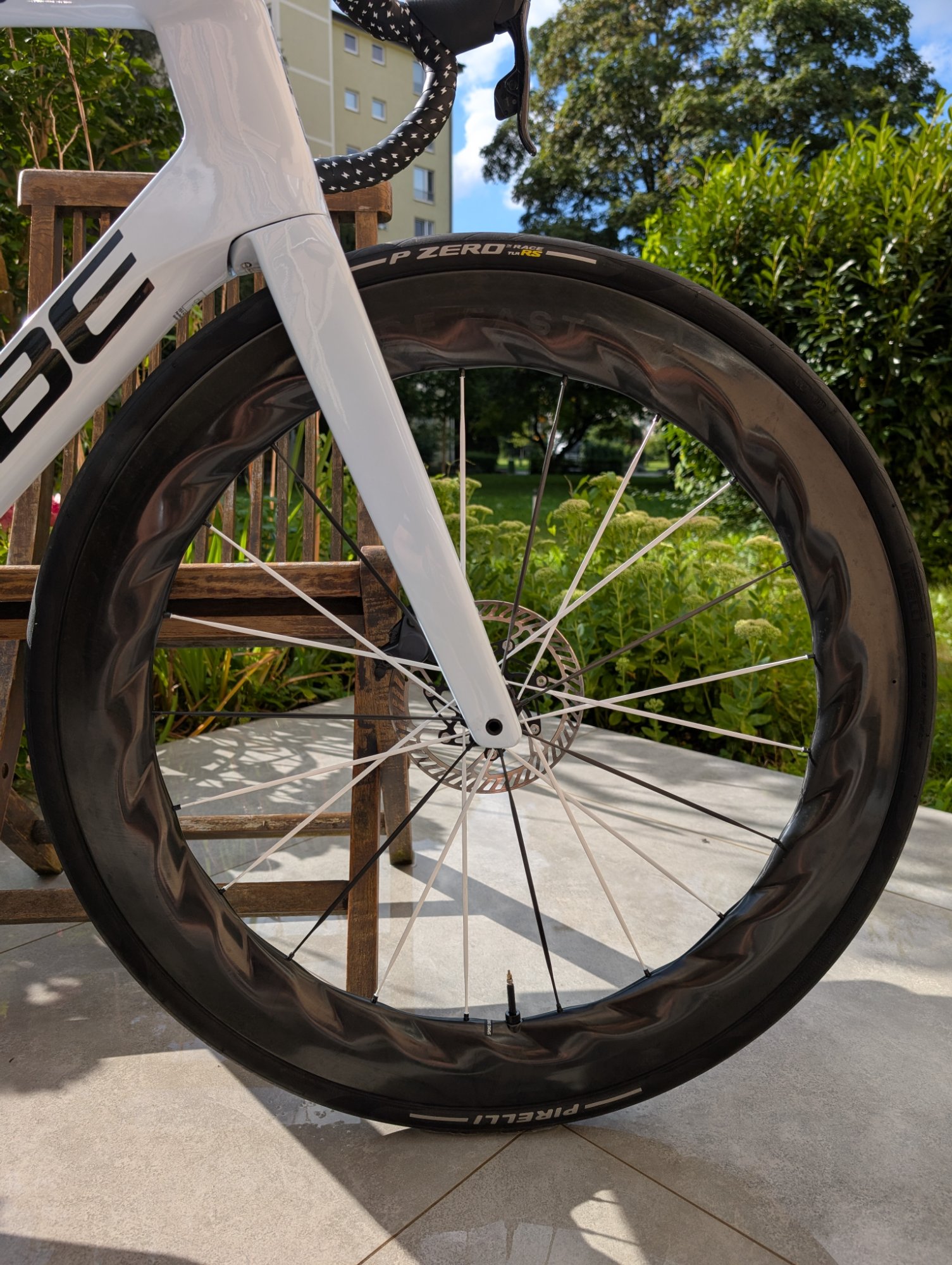

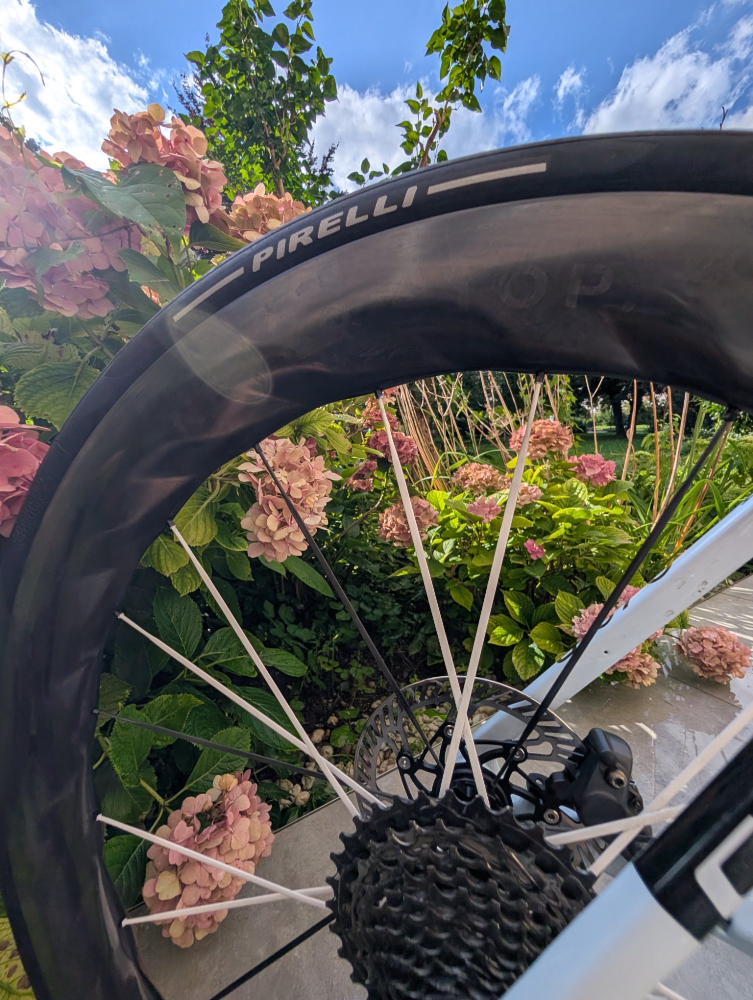

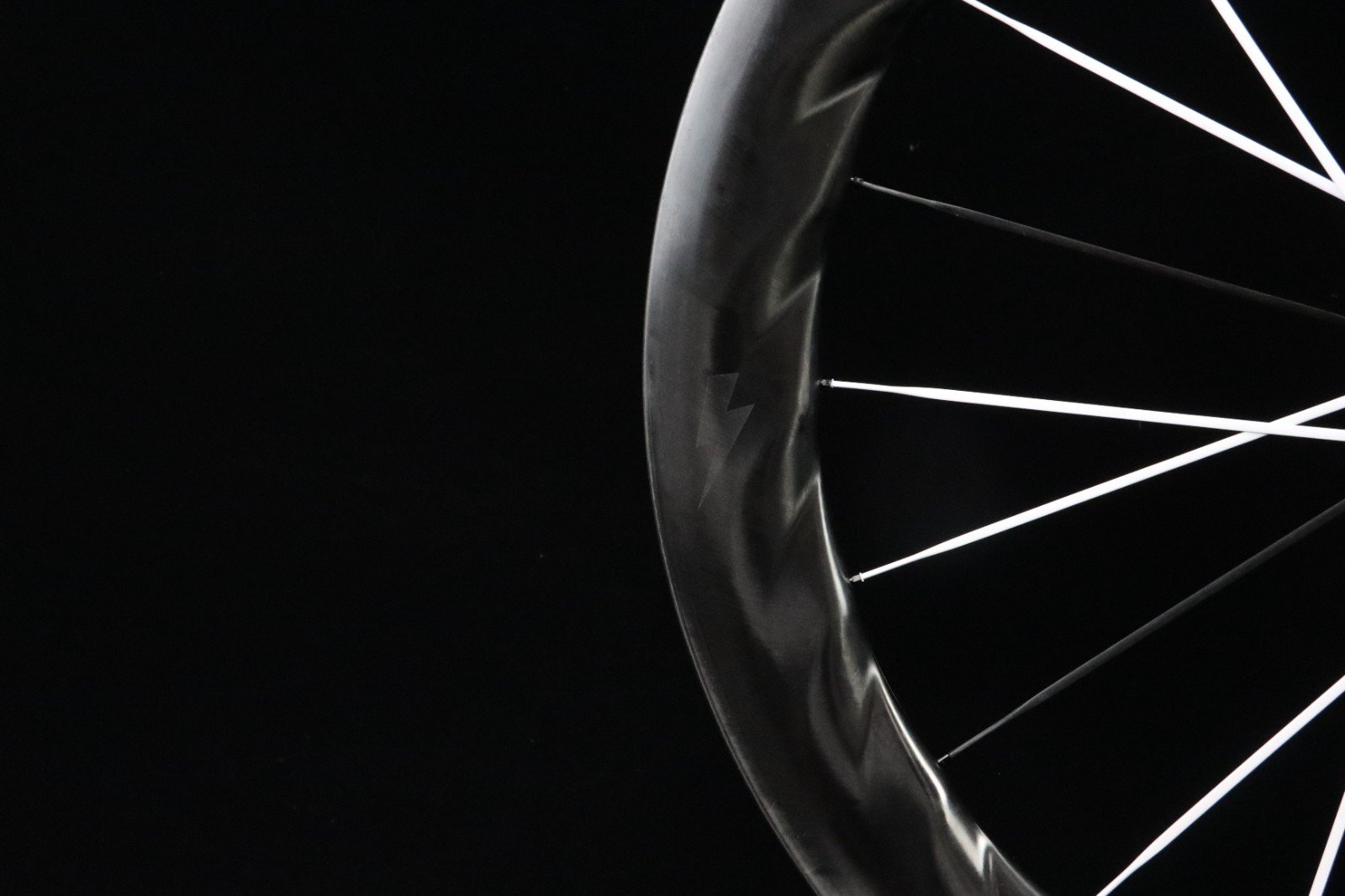

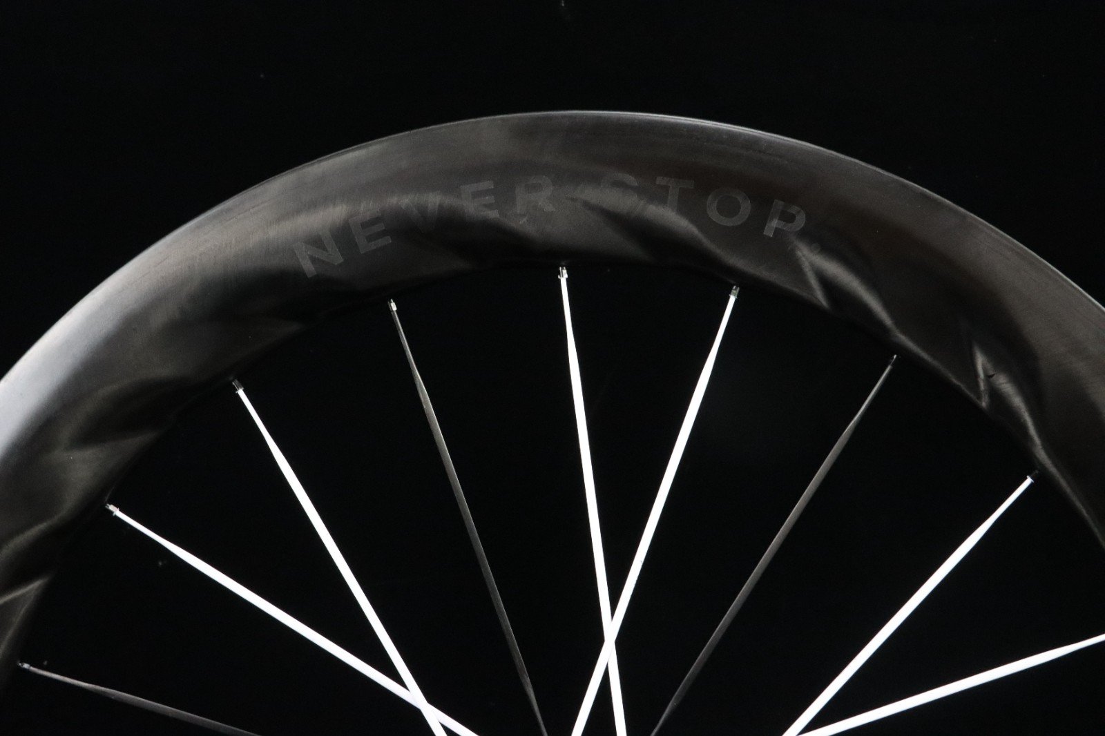

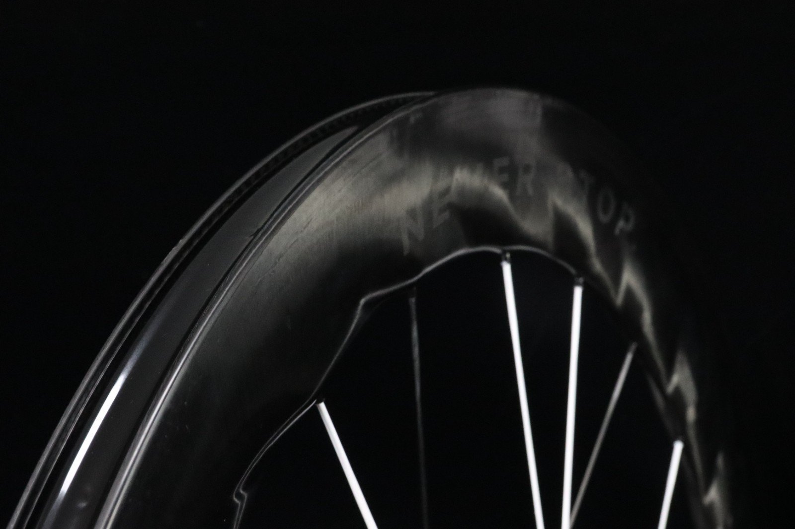

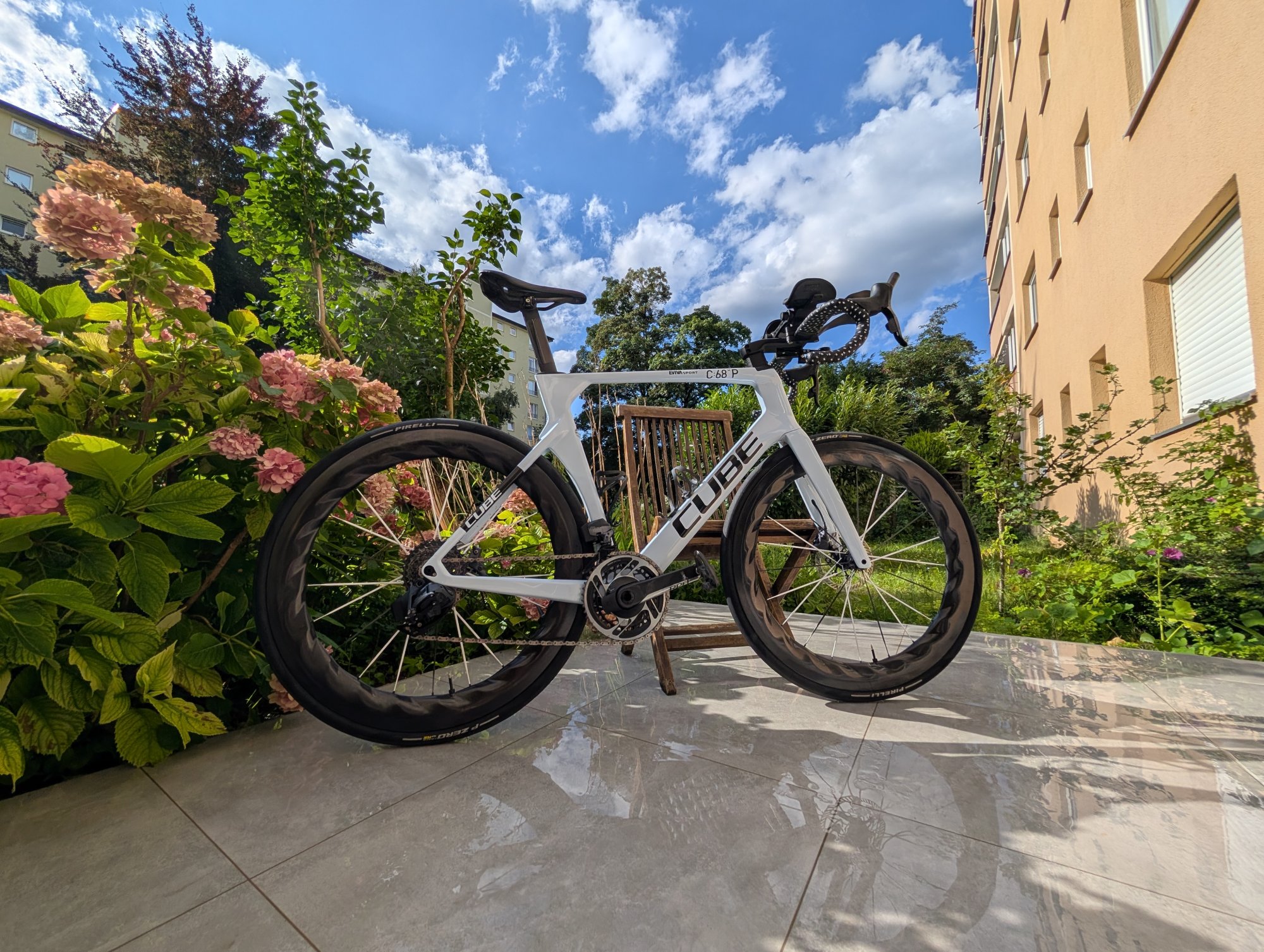

Weil die meisten ja Airia Felgen nehmen hier nochmal meine Turbo-65 / Speedhub 2 mit Custom Decals und lackierten Carbonspeichen, hatte ich damals mit in den Elite Wheels Faden gepackt war irgendwie der naheliegendste Ort – aber passt hier natürlich jetzt besser 🙂
Auch wenns nicht Elite ist sondern Light Bicycles, teilenswert isses schon find ich 🙂
Sind die Falcon Turbo Felgen in 65mm (25mm IW), Light Speed Hub Gen2 und die Thrust-4 Carbonspeichen – Felgen sind Custom gelasert, Speichen 2/3 weiß lackiert.
Musste Freitag Abend noch bissl gestresst einbauen und hab's Wiegen vergessen, sollten inkl. Lack für die Speichen knapp 1430g haben. Tubelessmontage easy sobald die Reifen mal in der Felge waren, einfach aufpumpen & fertig.
Waren Samstag direkt an der Wendelsteinrundfahrt auf 200km/3000hm im Einsatz – laufen tiptop, haben jede Abfahrtsböe sauber weggeschluckt = trotz 65mm (für mich) sehr entspannt fahrbar. Sind schon bocksteif, grad in Kombi mit dem Rahmen – macht richtig Spaß da draufzudrücken, aber mit den 30er Reifen ganz gut gefedert.
Häng nochn paar Bilder an, grad die Laserdecals sind sehr dezent und schimmern in der Sonne nur ganz blass.

Geil, würde meinem ollen (aber immer noch recht schicken, wie ich finde) schwarz-weißen Agree auch gut zu Gesicht stehen. Bei LB kann man sogar das Thema lackierte Felgen angehen, aber da kenne ich bisher nur sehr wenige und noch weniger gelungene Beispiele + man muss sich sehr sicher sein, dass man sich nicht direkt sattsieht und den LRS an genau dem Rad noch lange so fährt.
Was mich technisch vor allem interessiert: wie sind eure Erfahrungen (egal welcher LRS) mit der Seitenwindanfälligkeit? Ich bin als Leichtgewicht bisher nur mit niedrigen Alurädern unterwegs gewesen und gespannt, wie es jetzt mit 47/55 wird.
Hält diese Lackierung bis jetzt gut?
Der Lack muss sicher in gewissem Masse flexibel sein um die Bewegungen der Speiche mitgehen zu können.
Passt gut zum Rad💪
Danke...Ja Lack hält super, auch da wo die Speichen gekreuzt sind. War auch nicht wirklich viel Mehrgewicht, hab aber die Zahlen nicht mehr im Kopf – wurde im Angebot auf Zehntelgramm angegeben 👌
Hatte auch erst überlegt mehr mit den Felgen zu machen, aber die Wellenform is ja schon fancy und da passen die gelaserten Sachen eigentlich ziemlich gut, sieht man je nach Lichteinfall gut bis fast gar nicht.
Das war ein Grund für die gewellten Turbo-Felgen, weil ich mit den 50er Newmen die vorher drauf waren ein paar "spaßige" Erfahrungen auf der ein oder anderen Passabfahrt hatte. Die Turbos sind, obwohl viel höher, deutlich entspannter zu fahren...also man merkt schon dass es bissl drückt, das kommt aber viel entspannter/gleichmäßiger als vorher und war noch nie unangenehm.
Und das mit 65ern? 😮

@elAutore: bei dir sieht es nach Pirelli RS mit Schlauch aus? Und können die anderen auch mal ihre Setups hier reinstellen?
Sind Race RS TLR 30mm, tubeless mit den LB-Ventilen und 08/15 Schwalbe Dichtmilch und 4,5 Bar laut der alten Standpumpe...Angaben ohne Gewähr. 😉
Hatte die alten Laufräder mit 18mm IW und 28er Reifen mal daneben gehalten, das war im direkten Vrgleich schon ein krasser Unterschied...hab leider kein Foto.
Hatte überlegt hinten 32er zu nehmen mit meinen 85 Kilo, war mir aber unsicher ob die in den Rahmen passen, der geht ja beim Litening nah am Reifen lang. Is jetzt aber auch noch gut Platz. Überlegung war aber nur bedingt durch Tubeless und Druck möglichst weit runterkriegen, dieses ganze Reifenbreite-Innenweite-Felgenbreite Thema is mir zu stressig. ^^
