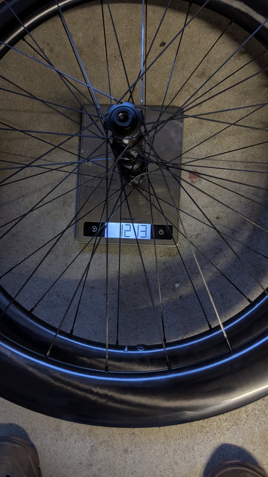

Jetzt ist es endlich soweit. Ihr habt hier alle eine teil schuld, dass ich auf bestellen geklickt habe 🤣
Airia 52 Standard mit dt Swiss 240 und Alpina hyperlite Stahl Speichen, Alu Nippel, dazu speichen-löcher und drainage Loch, mit felgenband, 1213g (bei angegeben 1206 +/- 3%).
Finde das Gewicht okay, jetzt bin ich gespannt wie sie sich fahren ☺️
naja gewichtsangabe ist normal ohne felgenband bei den herstellern (wie fahrrad ohne pedale 😅)
passt daher schon eher sogar leichter als angegeben 🙂
Ja ich wollte damit zeigen dass die Angaben wirklich gut sind, in der Regel reizen die Hersteller die Toleranz ja doch eher bis ans Limit aus ☺️ 5 Prozent sind ja kenne Seltenheit
Schöner LRS. Viel Spass damit!
Die Alpina Speichen machen wohl betreffend Gewicht nicht sooo viel aus.
Ich habe einen Satz Airia 47/52 Flyweight und Sapim CX Ray. Naben ebenfalls 240exp. Wiegen 1209g.

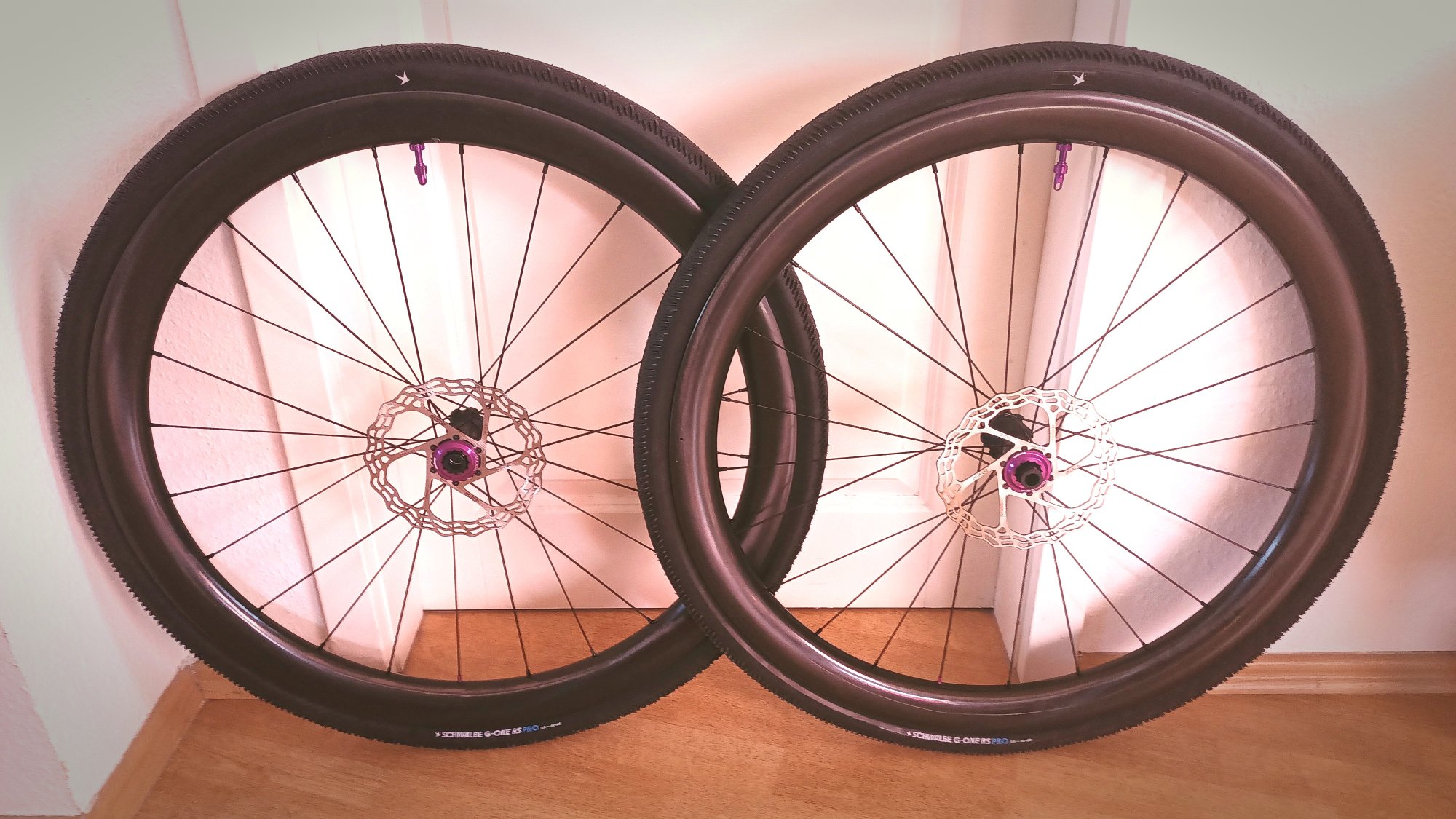

Sehr schöner LRS. Bist du mit den Galfer Scheiben zufrieden?
besten Dank für die Blumen ... ich habe den LRS trotz dreier Gravelrunden übers verlängere WE noch immer nicht zum Einsatz gebracht. 🫣 Bessere Bilder und Bericht, auch gern zu den Scheiben, folgen. 🙂

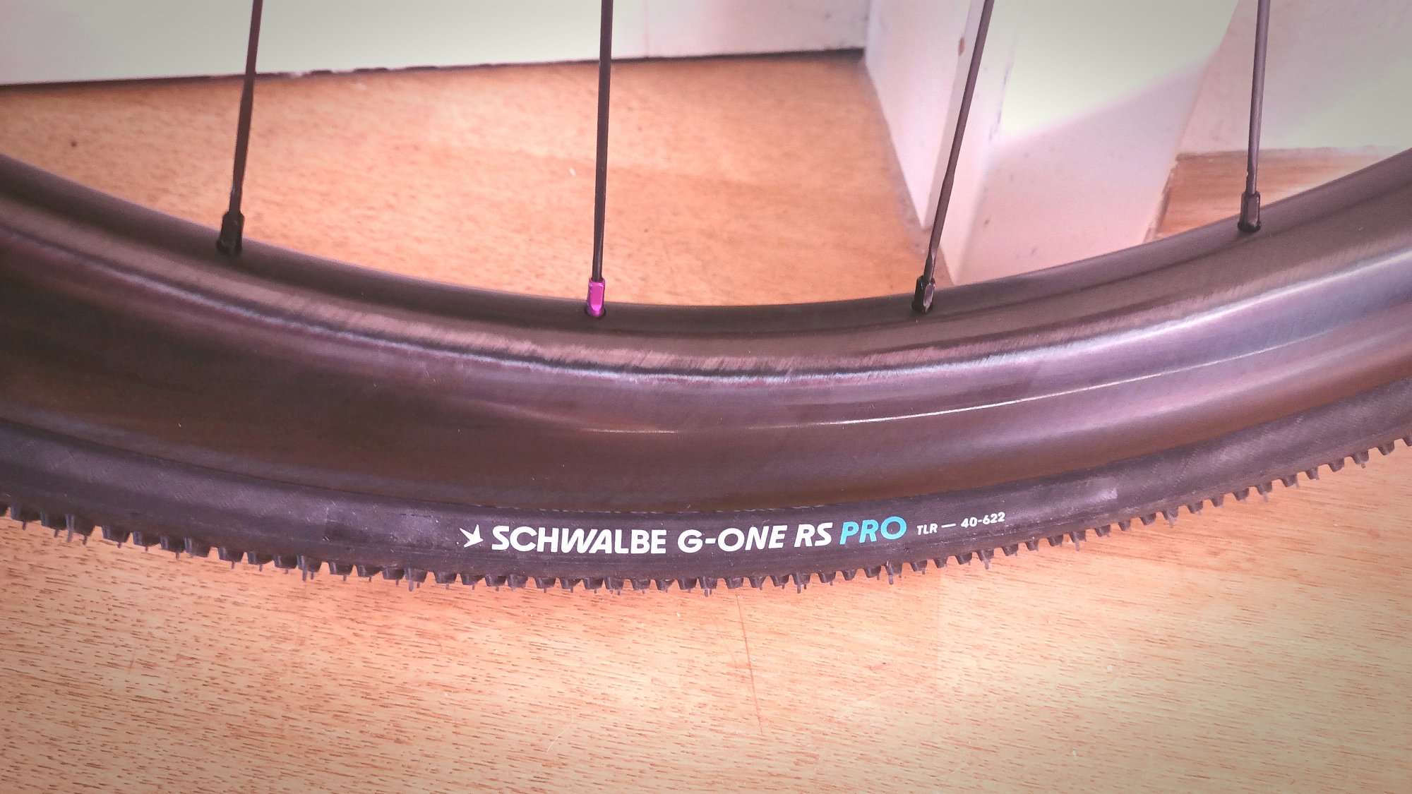

Was mich interessieren würde ist ob Du mit den 40er RS nicht permanent (geradeaus) auf den Seitenstollen rollst?
Wobei das bei den 45ern die ich am HR mal darauf hatte kein wirkliches Problem war…
Kann ich mir kaum vorstellen? ... Aber ich werde berichten. Weiß bei meinem Freizeistress nur nicht wann ... :D
