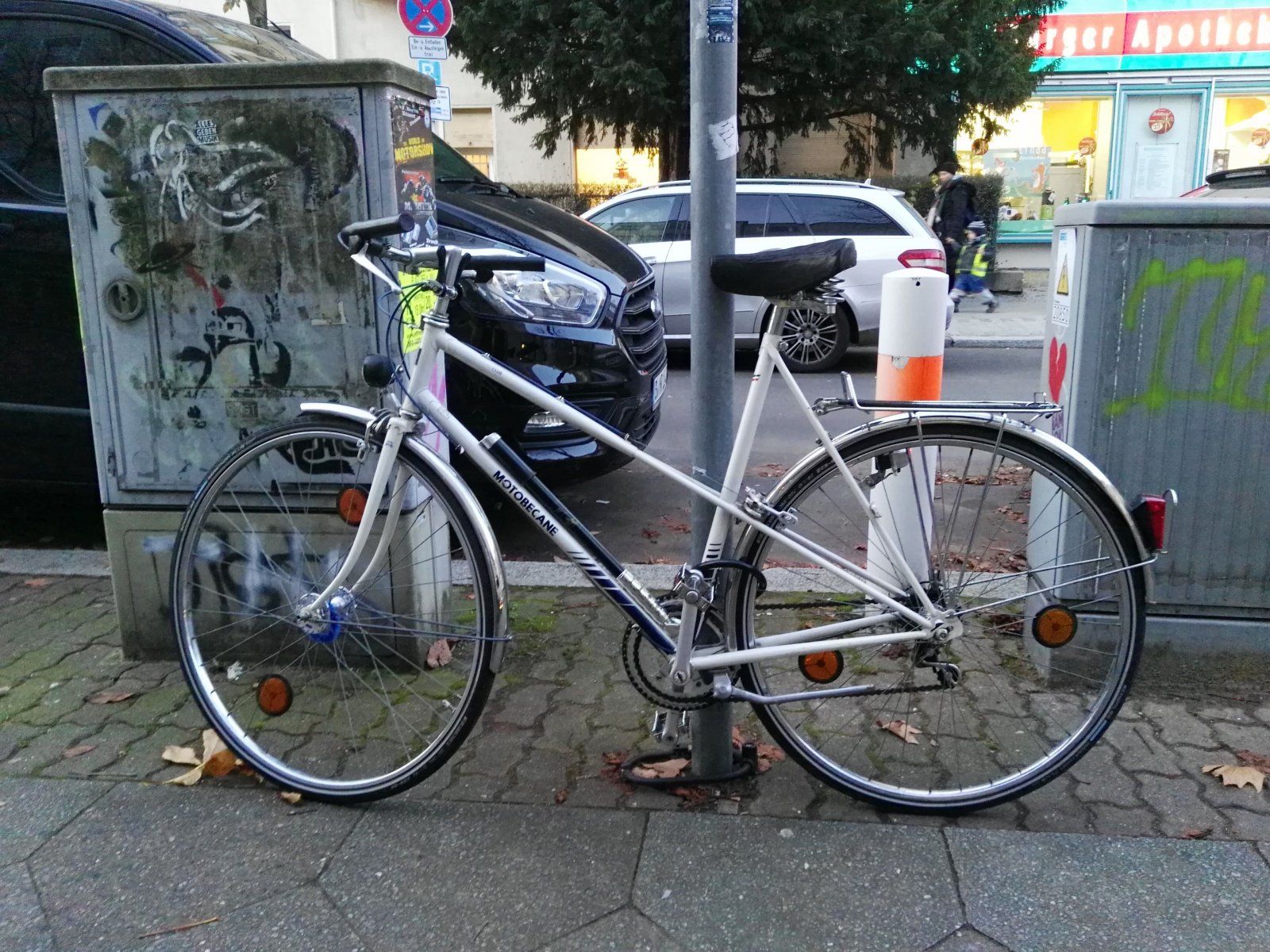

Hallo zusammen, da bin ich wieder! Habe das Schätzchen heute geholt und freue mich über den großzügen Rahmen und unaufgeregte, zuverlässige die Schaltung. Insgesamt ein gutes Paket! Die Rahmenhöhe ist mind. 59cm, Sattel ist auf der selben Höhe wir immer und Sattelstange musste kaum raus. Poste euch mal ein erstes Foto, das leider noch nicht so toll ist. Ich versuche morgen bessere zu machen.
Ich habe noch zwei Infos und zwei Fragen:
  • Die Naben sind von Maillard und mit 83 gestempelt, also könnte 83/84 hinkommen. Eine Frage hierzu: Freilaufnabe hinten ist schon recht laut (... also der klassische Freilaufsound, aber ich finde es klingt schon fast ein bisschen nach zu starkem Widerstand). Woran würde ich erkennen, dass das Nabenlager kaputt ist? Und wenn es heile ist (davon gehe ich aus), wie aufwändig ist es sonst, es zu reinigen, ggf. auseinanderzubauen und zu fetten? Ich müsste das leider machen lassen, da ich leider mechanisch noch nicht so viel auf dem Kasten habe.
  • Bei der Gelegenheit würde ich auch die Speichen spannen lassen (laufen ca. 5mm unrund) und neue Reifen aufziehen lassen. Die schwalbe Marathon sind einfach auch zu fett für die schmalen, schicken Chrom-Schutzbleche. hier auch meine zweite Frage: Das vordere Schutzblech ist irgendwie schief aufgehängt (vorne steht es hoch, in Richtung Rahmen ist es zu dicht am Reifen) und die Streben nicht wirklich an derVordergabel befestigt, sondern ragen da nur in die Halterungen rein. Insgesamt ist aber alles fest und ich kann händisch nichts verbeigen/ausbessern. Wie sollte das idealerweise festgemacht sein und wo kann man da nachschrauben?
  • Fun Fact: Unterm Trelager habe ich zwei längere Zahlen gefunden: 73453 und 101284 oder 101234. Sagt uns das irgendwas? Ich denke, die längere ist die Rahmennummer. Kennt ihr das auch?
... freue mich auf eure Rückmeldungen! Viele Grüße,
ElliRadler (morgen hoffentlich mit sachdienlichen Fotos :)

Die Nabenlager sind nicht Ursache des Freilaufgeräusches , es ist der Freilauf selbst .
Wobei z.B. ein Maillard Atom Zahnkranz ( der könnte da gut verbaut sein ) schon etwas Krach machen kann , weil er 2 einzelne kräftige Klinkenfedern hat .
Wenn die Nabe beim Treten Geräusche macht, sind die Nabenlager hin, Wenn sie nur im Freilauf laut ist, ist es der Freilauf. Ob er kaputt ist, kannst du leicht rausfinden, indem du pedalierst. Macht er das, was er soll, passts. Wenn er in beide Richtungen sperrt oder freiäuft, isser kaputt.
Die Schutzblechstreben sind, wenn ich das richtig erkenne, an Strebenkloben an der Gabel montiert. Diese lösen, die Streben zurechtschieben und wieder anziehen.
Hey, super, danke für euer schnelles Feedback! Ja LOL, irgendwie mal wieder mein Laienwissen zur Schau gestellt :)
Ja, es passt alles, also dann ist nix defekt. Ich hatte bei meinem 83er Concorde wahrscheinlich denselben Freilauf, der war auch sportlich laut, ist eben ein Statement :) So hört man mich denn immer gut, wenn ich die Straße im Leerlauf entlangrolle :)
Den Hersteller kann ich nicht erkennen. Wie ihr an den Fotos sehen könnt, ist das beim Club leider auch nicht mehr so mega sauber, wahrscheinlich ist es deswegen der Sound auch nicht mehr ganz rein.
Das mit den Streben werde ich auf jeden Fall selbst angehen, besten Dank.
Wen es interessiert, der kann sich genre meine Fotos von heute ansehen. Ein bisschen Optimierungspotential bleibt, aber das ist auch ja auch das schöne an Vintage: man ist nie ganz fertig und findet immer was zu tun :)
Hier der link zu den Fotos:
https://ibb.co/tbZ0hTqhttps://ibb.co/zsMbRk5https://ibb.co/vZw9sy9https://ibb.co/FbPbmYdhttps://ibb.co/zPdHg6fhttps://ibb.co/q13MDkxhttps://ibb.co/rfNxWyBhttps://ibb.co/Jrfmhhjhttps://ibb.co/pzVYWq2https://ibb.co/Z2KcNvW
Die Streben stecken zu weit in den Kloben drin, also lösen und Streben ein Stück rausziehen.
Wenn das Rad normal rollt und er Freilauf das macht, was er soll, dann ist alles paletti. Trotzdem würde ich ihn mal runternehmen und von hinten etwas Feinmechaniköl reinträufeln. Am besten drehen dabei, damit das Öl ordentlich reinläuft.
