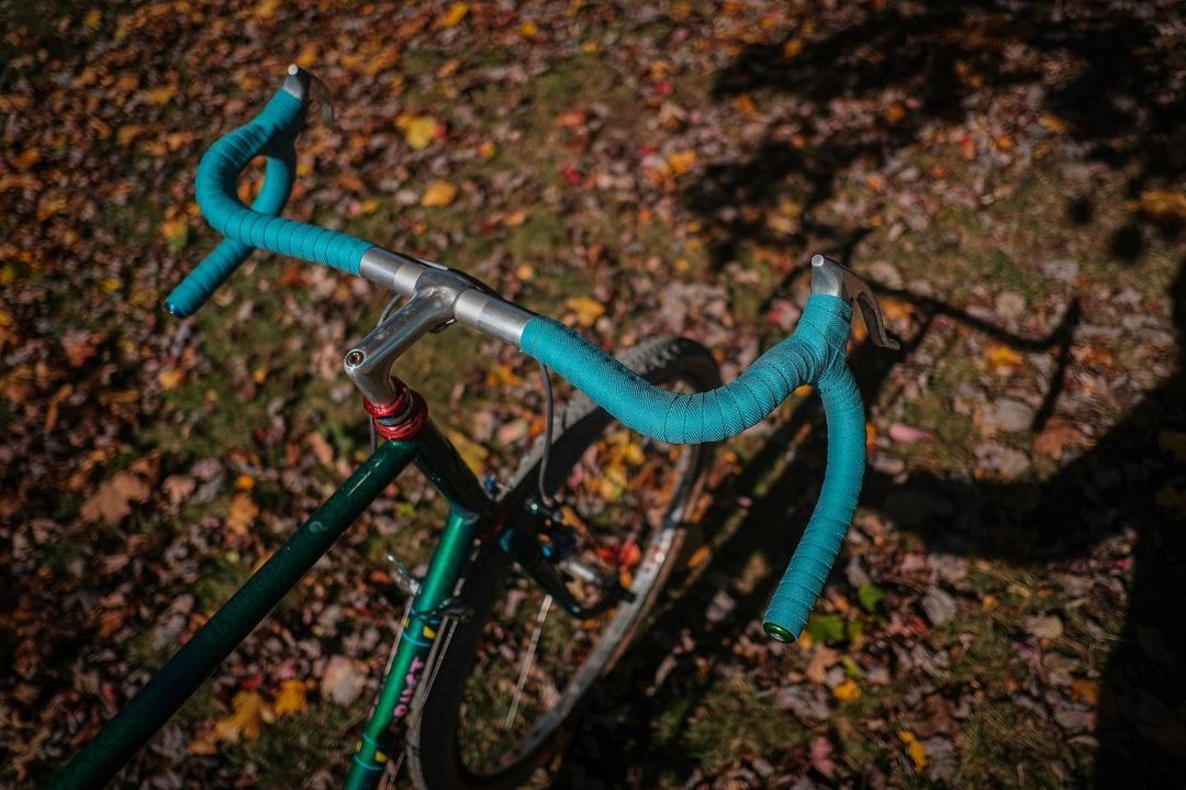

Mal eine Frage - ich habe schon Räder mit Lenkerband in einem Hellblau-Metallic gesehen. Wo gibt es das, wie gut geht das? :)
Wäre so in etwa die passende Komplementärfarbe zu einem Raleigh in Dunkelbraun-Metallic.

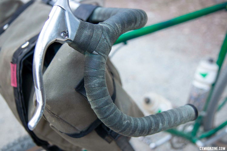

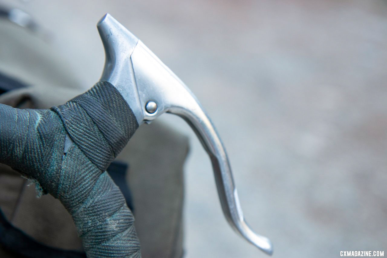

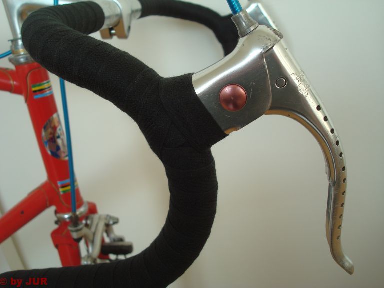

Die kleine Crux ist da das Miteinbeziehen der bremshebel.
Dafür wickle ich immer das Band um die Schellen, bei abgenommenen Bremshebeln. Die Hebel werden im Anschluss über das Band montiert. Dann deckt die Gummimütze alles schön ab und verwulstet auch nicht.

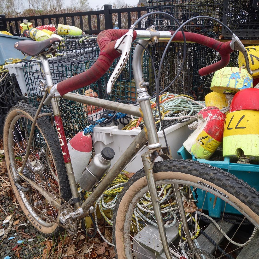

...ich hatte dazu (nach einem geglücktem Selbstversuch) einen kl. Essay in dieses Forum geschrieben - finde ihn aber auch nicht mehr auf die Schnelle in den 1001 und einen Wickelfreden.
Auf jeden Fall ein Ding aus der Zeit vor dem Gummiüberzieher und für uns Retronisten:
