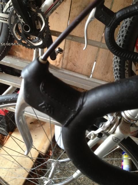

Hier an mein Motobecane:
Ist nicht mein Geschmack, aber am Winterbike geht´s
Mit Ziernaht auf dem Bremsgriff, also dort, wo man es so garnicht gebrauchen kann.
Diese Motobécane-Gummi-Version gab es sogar bei deren (vergleichsweise) hochpreisigen Rädern, ich habe hier noch ne Cinelli-Kombo mit Super(?*) Recordgriffen liegen.
