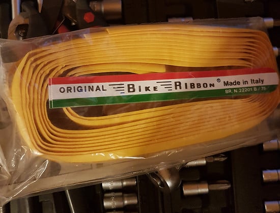

Der Unterschied zum "originalen", alten Ribbon (Ambrosio/Pelten) ist die Lochung. Das aktuelle Rose hat keine Lochung.
Von Ambrosio gab's vor kurzem auch noch Ribbon.
Das war extrem gelocht. Gibt's das noch? Keine Ahnung... Egal.
Das mag vielleicht pedantisch klingen, aber man sieht den Unterschied schon deutlich. Und, wenn's auf Details und Originalität ankommt,... naja - dann kommen die extrem gelochten Bänder einfach nicht in Frage. Die sehen - für meine Augen - falsch an einem Renner aus den 80'ern aus.

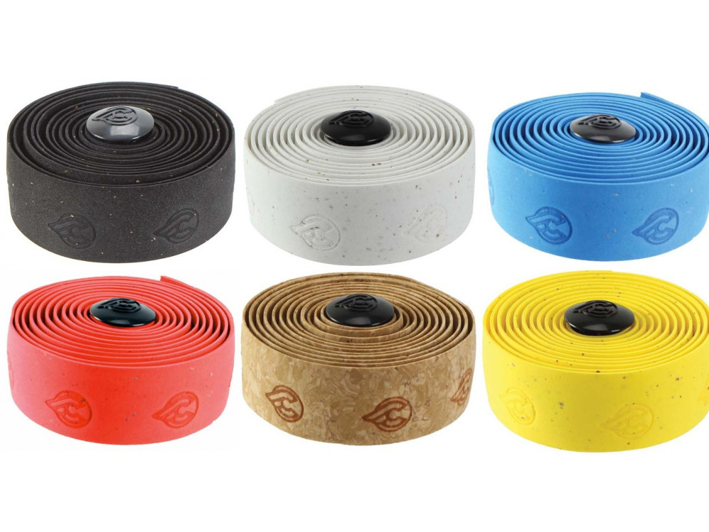

Hauptsächlich “Kork” würde ich sagen. Und je später, desto mehr wurden die Korkpartikel weggelassen und wurde es nur Schaumband. Von BBB gibt es beide.

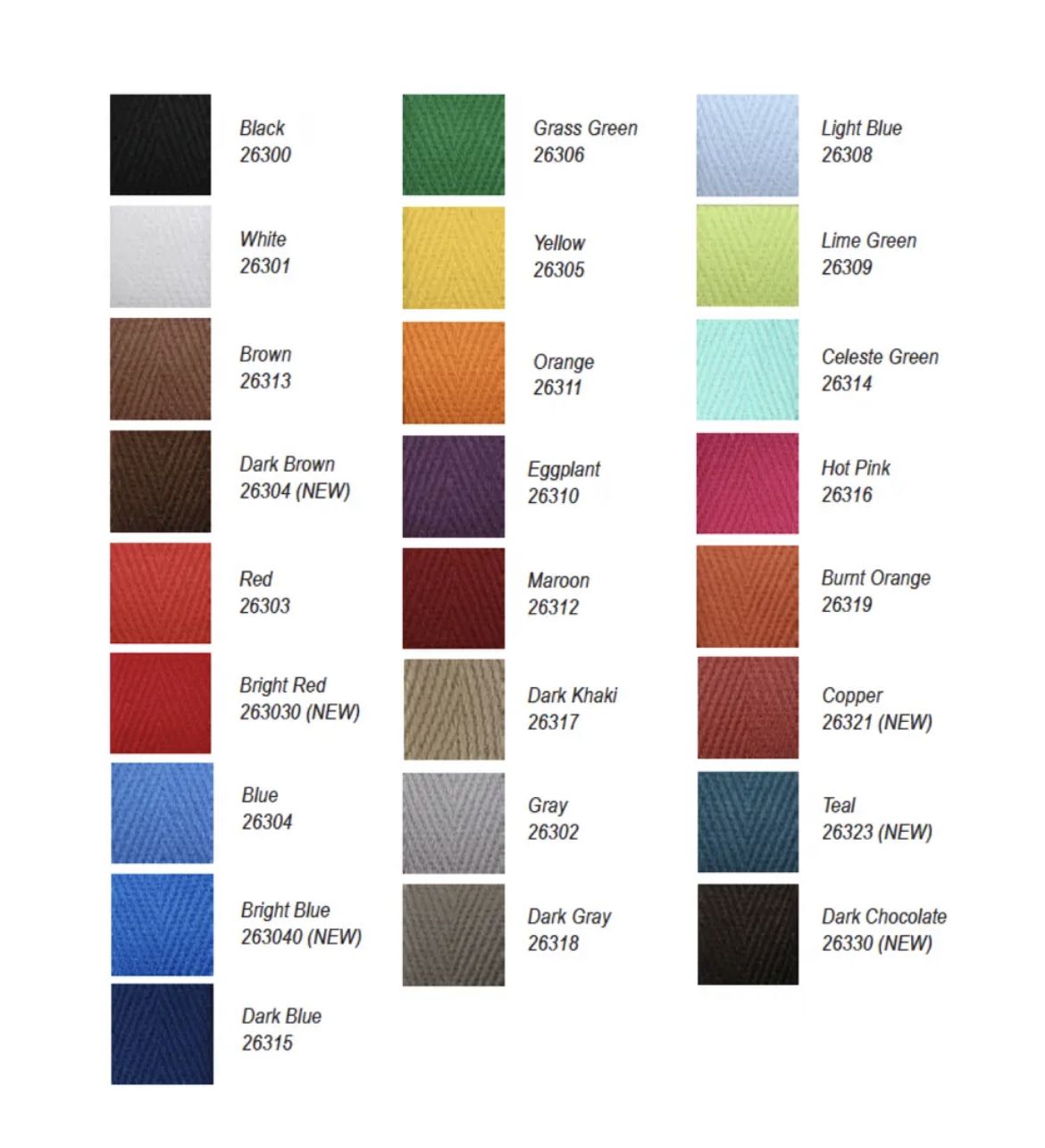

Die Farbe muss zum Rahmen passen und darf auch mal einen Akzent setzen. Bei den Textilbändern hat Newbaums mittlerweile ein breites Farbspektrum. Und wenn „Dark Chicolate“ gut zum Rad passt, dann darf es auch Dark Chocolate sein.

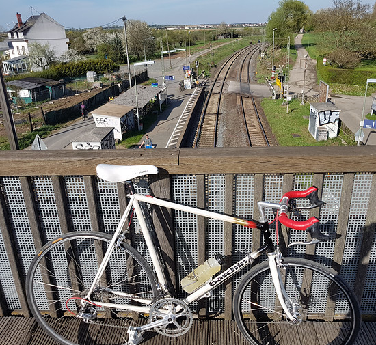

Das Bike Ribbon von Rose ist billig und sieht meiner Meinung auch billig aus. Ich investiere in einen Raleigh SBDU Rahmen inklusivis Teile 1000 € und klebe dann das Billig-Tape daran? Passt für mich nicht.
Für mich muss übrigens auch der Grip beim fahren stimmen.
Da hast du mich erwischt. :D
So günstig war das allerdings nicht. Der Lenker mit Vorbau incl. altem LB war im Fundus und passt perfekt.
Bilder kommen!

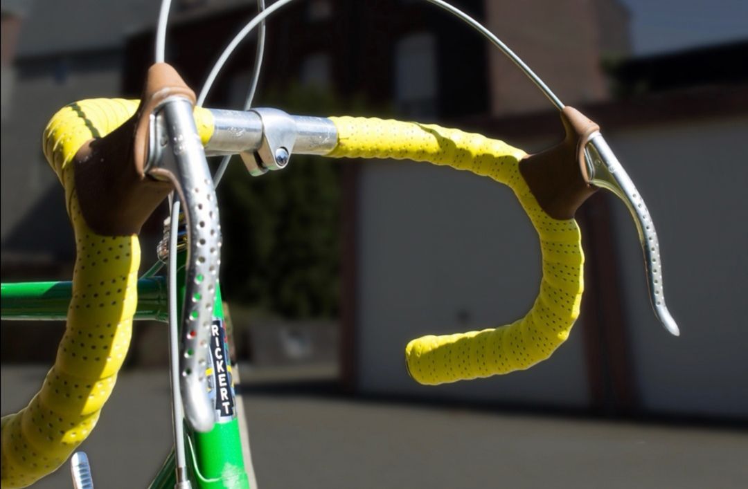

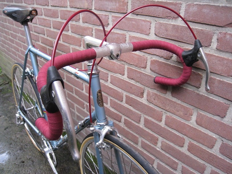

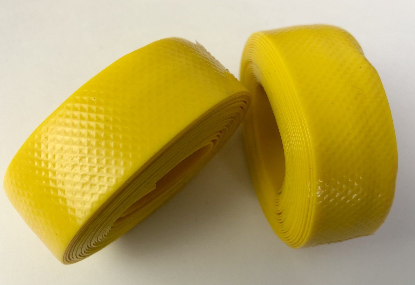

Sind wir uns einig. Auch damals gab es manchmal andere Farben Baumwoll-Lenkerbandes als Schwarz oder Weiß. Deshalb denke ich, dies könnte:
N.B. Ist übrigens nur zweimal Newbaum’s, einmal NOS Guidoline und einmal Velox Tressostar
