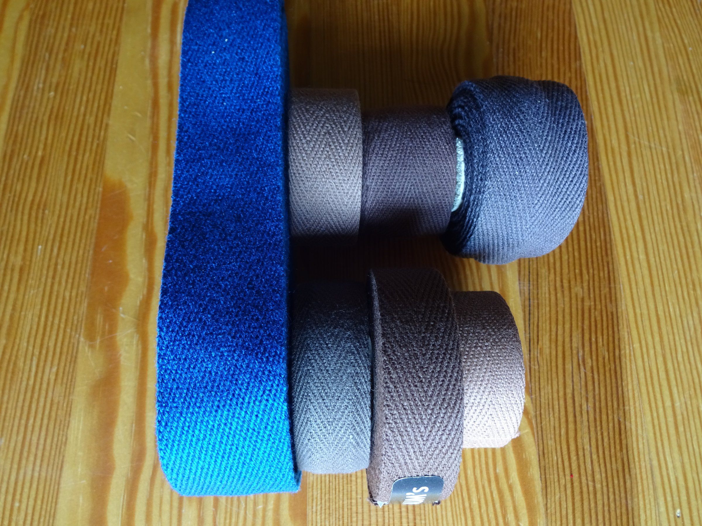

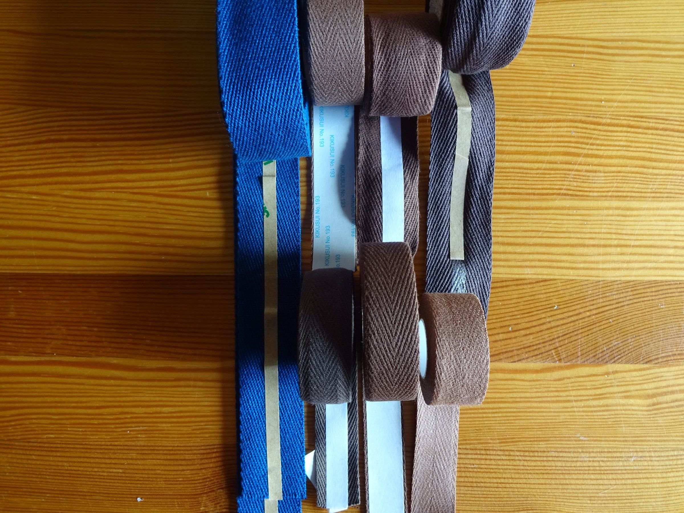

Kleine Marktübersicht Baumwolllenkerbänder.
Die Breiten habe ich gemessen, Längen nicht alle, das sind ggf. Herstellerangaben, wo ich sie finden konnte.
Die Dicke ist auf der Rolle gemessen, durch Anzahl der Lagen geteilt, also ziemlich genau.
Gewicht sind beide Rollen zusammen
Bezugsquellen sind Beispiele
Velo Orange VO Comfy Cotton Bar Tape
Breite: 29mm
Länge: 200cm
Dicke: 1,26mm
Gwicht: 67g
Farben: vier
Bezug: ebay.co.uk
Viva Cycles
Breite: 22mm
Länge: 250cm
Dicke: 0,75
Gewicht: 50g
Farben: vierzehn
Bezug: Yahoo Auctions Japan, Amazon Japan
CountrySpeed Cotton Bar Tape
Breite: 29mm
Länge: 180cm
Dicke: 0,78mm
Gewicht: 33g
Farben: braun und schwarz
Bezug: Velo Vitality
Green Grips Eco Friendly Cloth Handlebar Tape, premium Heavyweigth
Breite: 30mm
Länge: 245cm
Dicke: 0,89mm
Gewicht: 51g
Farben: sechsundzwanzig
Bezug: Simon Bikes (aber längst nicht alle Farben)
Gibt es auch eine Nummer schmaler, 25mm x 275cm
Vintage Velo Traditional Cotton Handlebar Tape
Breite: 19,5mm
Länge: 280cm
Dicke: 0,73mm
Gewicht: 41g
Farben: dreizehn
Bezug: Vintage Velo GB
Newbaum's
Breite: 19mm
Länge: 280cm
Dicke: 0,80mm
Gewicht: 54g
Farben: fünfundzwanzig
Bezug: Simon Bikes (hat nicht die neuen Farben), Liberte Cycles NL hat sie alle
Velox Tressostar 90
Breite: 21mm
Länge: 260cm
Dicke: 0,45mm
Gewicht: 34g
Farben: achtzehn
Bezug: viele Möglichkeiten
Gibt es auch noch als Tressorex 85 in sechs Farben, 20mm x 250cm, 24 g also noch dünner
Ein paar Bilder, die Lenkerbänder sind in der Reihenfolge wie oben.
