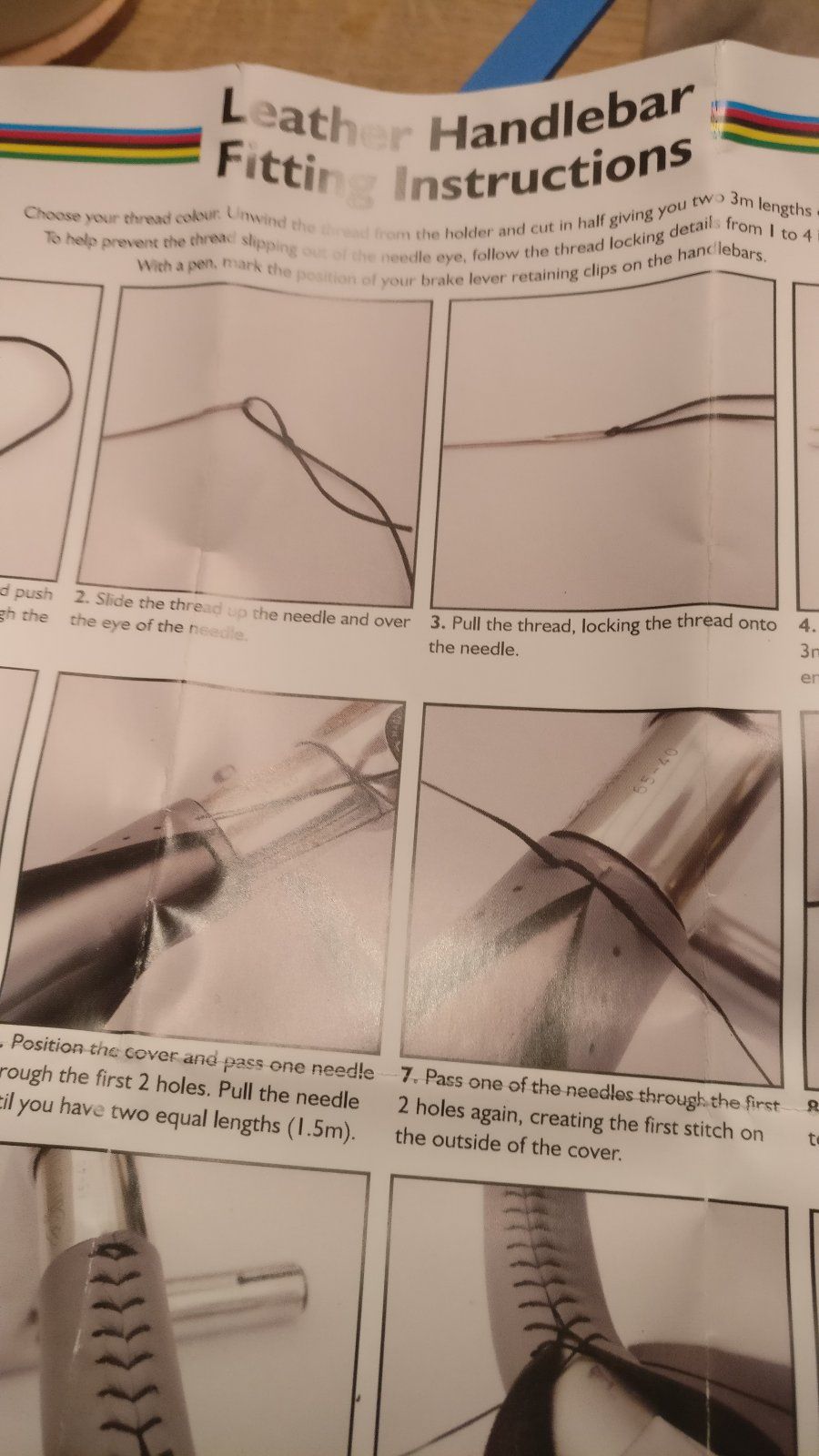

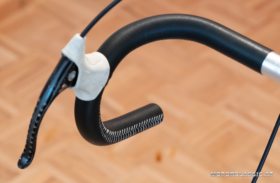

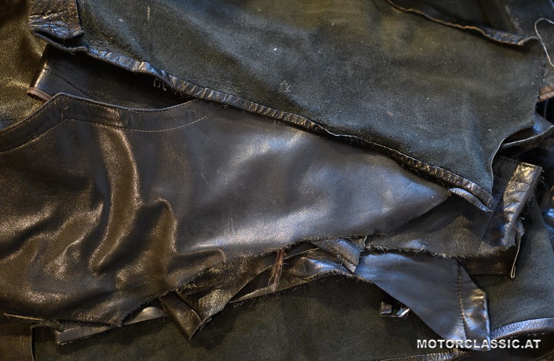

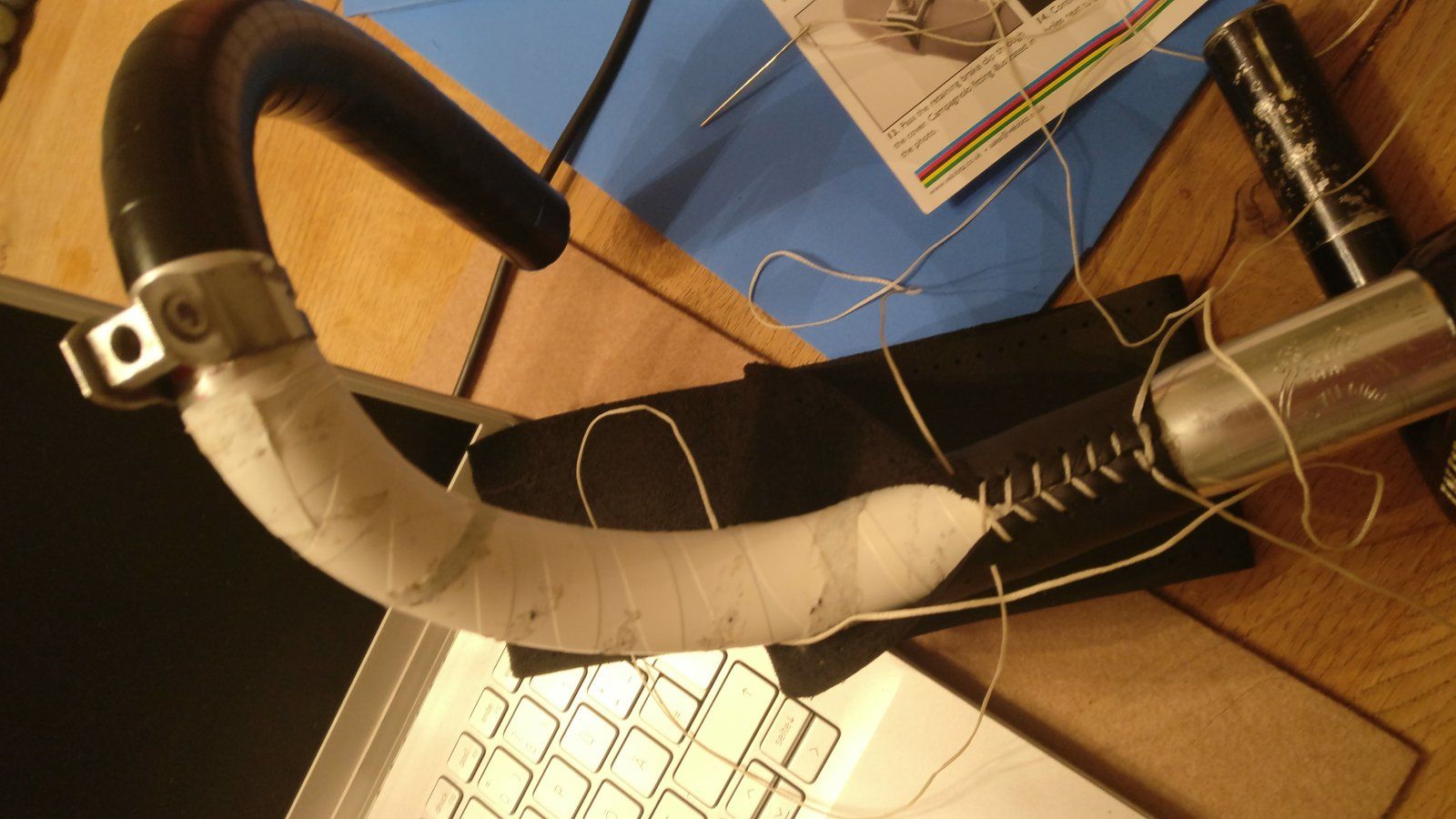

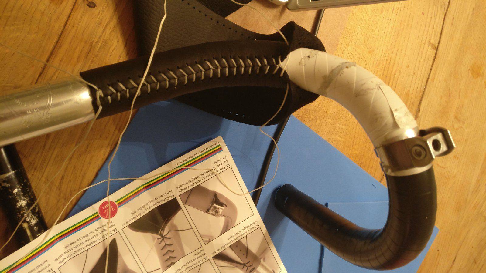

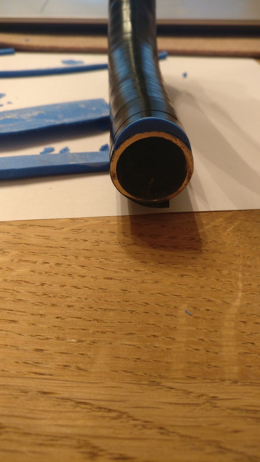

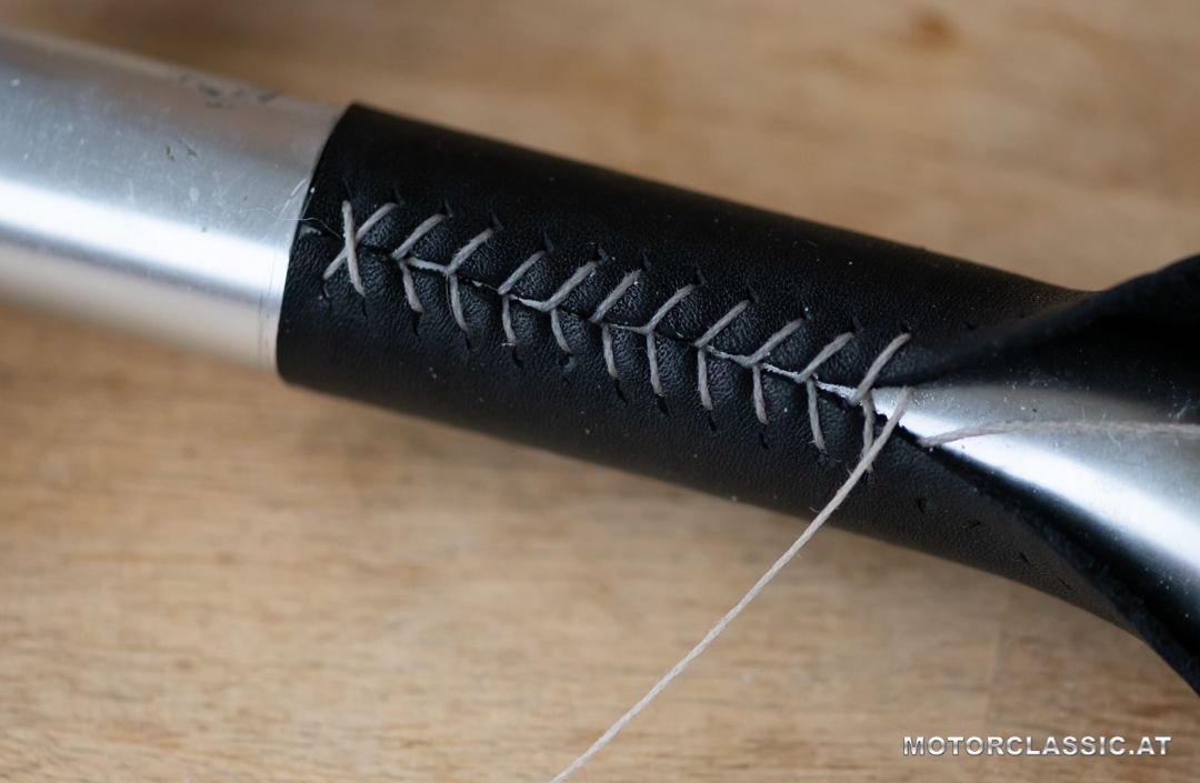

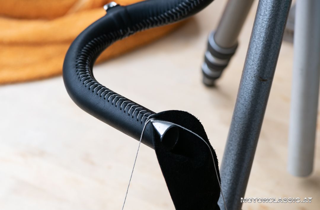

Hallo! Ich bin bei meiner Suche auf diese Anleitung gestossen. Zuerst mal recht herzlichen Dank an den Verfasser, der sich hier wirklich Mühe gegeben hat und die Sache sehr detailiert beschrieben hat. Ich bin genauso vorgegangen - und es hat funktioniert. Zwar nicht auf Anhieb...beim ersten versuch ist mir der Faden gerissen, dann hab ich mich auch geich vernäht und gab irgendwann entnervt auf. Heute habe ich die Sache aufgetrennt und mich in Ruhe nochmal dazugesetzt - und es ist wirklich schön geworden. Auf die Idee bin ich eigentlich gekommen, weil mir das Fizik Lenkerbank an meinem Gazelle nicht wirklich gefallen hat. Beim Ausräumen meines Elternhauses fand ich dann ein paar alte Lederjacken, die ohnehin keiner mehr anzieht. Ich hab die Jacken zerteilt und bekam auf diese Weise schön dickes Leder, das auch schon ein wenig abgetragen war. Dieses Leder hab ich dann zurechtgeschnitten und nach Anleitung vernäht. Der Zeitaufwand entsprach ungefähr den Angaben hier. Zähle ich den mislungenen Erstversuch ab, so komme ich auf ca. 3h Zeitaufwand für alles: Leder aussuchen, Zuschnitt, Löcher stanzen, vernähen. Für mich ist es auf jeden Fall die Sache wert, denn man hat etwas, das gut und edel aussieht, (hoffentlich) dauerhaft ist und vor allem selbst gemacht, individuell und nachhaltig ist.
lederlenker_0929.jpglederlenker_0933.jpglederlenker_0937.jpg lederlenker_0930.jpg

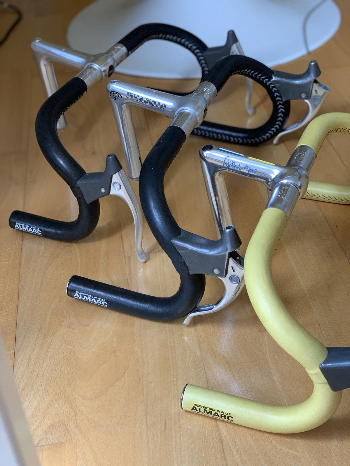

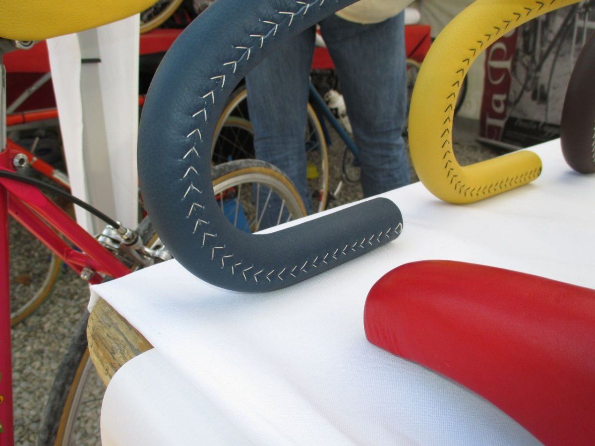

Wer den Aufwand des Selbermachens scheut, kann sich den Lenker auch einnähen lassen. Auf der Eroica war ein Stand mit dem Firmenlogo von ALMARC, der sehr gut eingenähte Lenker samt authentisch aussehender Almarc Aufschrift zeigte, auch in Bianchi-Celeste. Die Visitenkarte sagt:
Nuova ALMARC
di Lissoni Roberto
392/0288280 - [email protected]
(keine Webseite)
Anhang anzeigen 178198 Anhang anzeigen 178199 Anhang anzeigen 178200 Anhang anzeigen 178201

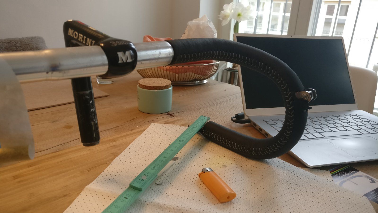

Gibts da schon Beispielbilder?
Vielleicht ist das was für @w32alcarys.zip
