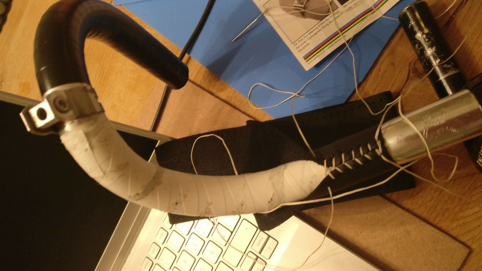

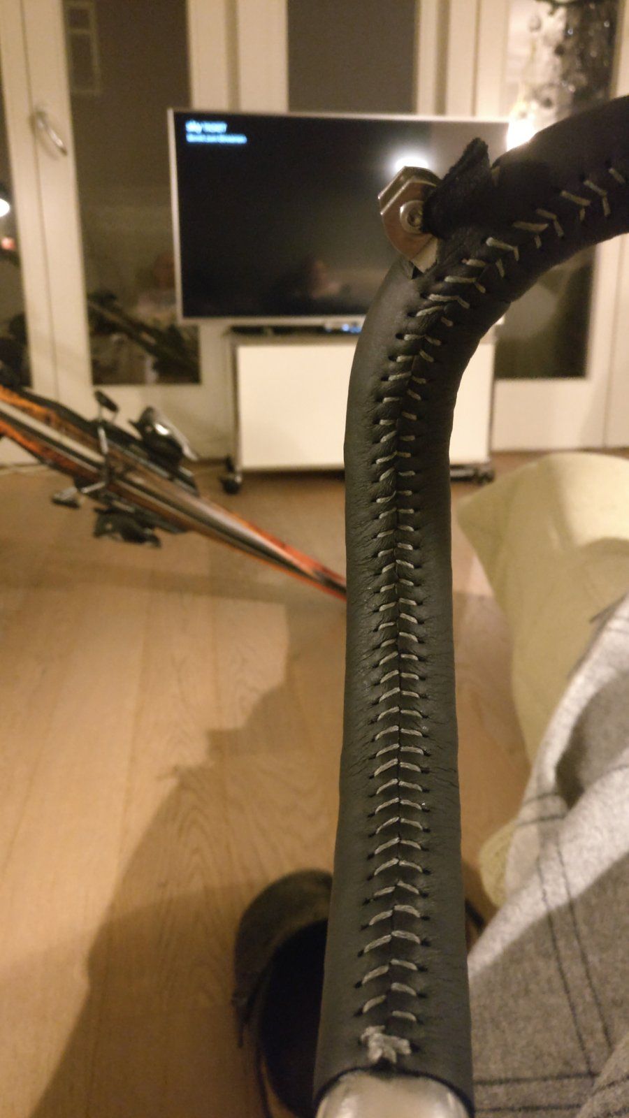

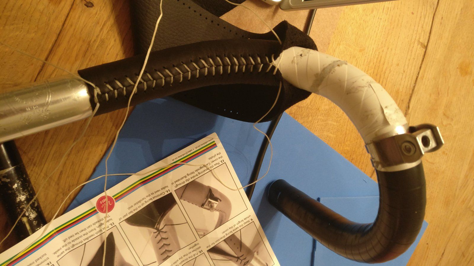

Hallo, vielen Dank für die Anregung und die Anleitung.
Ich habe gerade meinen ersten Lenker mit Leder eingenäht.
Ich hänge ein paar Bilder an.
Habe jetzt nicht das ganze Thema durchgelesen und wahrscheinlich wurde es auch shon genannt ? Hier bietet das jemand an :
Für den Preis kannst Du es wahrscheinlich auch direkt bei Almarc machen lassen. Dann lieber erstmal selbst versuchen...und sich umso mehr freuen wenns geklappt hat...
Das einnähen war gar nicht so schwer, ich habe mit einem kleinem Stück in der vermuteten Breite getestet und dabei gemerkt das ich noch 1 cm abschneiden muß. Für den Zuschnitt geht ein Rollenschneider aus dem Stoffladen und ein Lineal am besten. Das unterfüttern mit Moosgummi fand ich schwieriger.
Ich habe allerdings auch schon öfter mit Leder gearbeitet.
Man kann doch erstmal an einem ollen Lenker mit Lederresten anfangen, ist so wie Lenkerband wickeln, das sieht in den Anfängen auch erst bescheiden aus.
Hmm, also mit der richtigen Anleitung hat das bei mir gleich beim ersten Mal gut geklappt. Das ist deutlich leichter, als Lenkerband gut wickeln. Dauert halt etwas.
