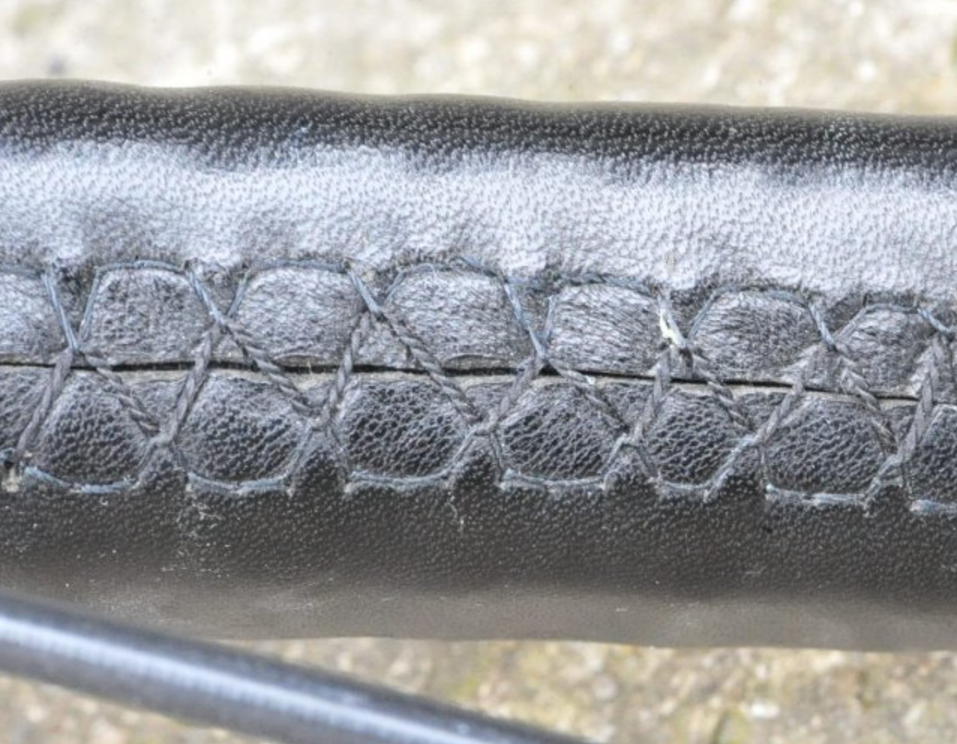

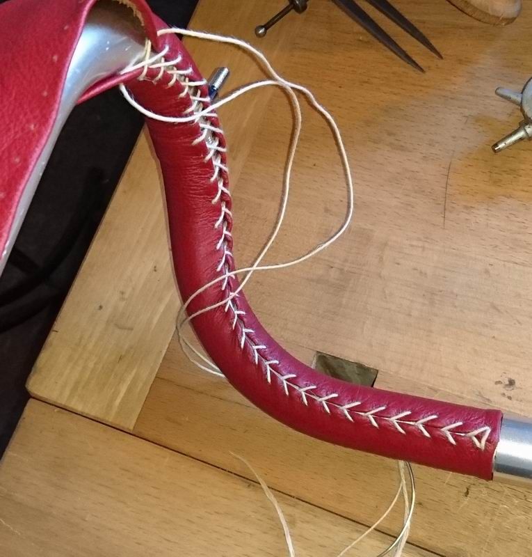

Ich hab grad im Biete-Faden diese Art des Einnähens gesehen.
Wie macht man das? Wird auf beide Seiten ein Faden grade aufgenäht (mit der Maschine), dann mit Zwirn und Nadel im Zickzack immer unter dem Faden vernäht? Find das besonders bei modernen dickeren Lenker ne schöne elegante Art
Hat dass schon mal jemand gemacht? Grüße

Sieht fast so aus, als wäre das so gemacht worden.
Allerdings erschließt sich mir der Sinn nicht so ganz. Zum einen sieht die Technik komplizierter aus, als der konventionelle Kreuzstich, zum anderen, wirkt der gesamte Zug des Kreuzfadens nicht auf das Leder sondern auf den dünneren Randfaden. Ob dadurch ausreißende oder durch den Faden eingeschnittene Löcher im Leder verhindert werden, bin ich mir auch nicht so sicher (könnte aber sein).
Last but not least, finde ich diese Nähweise im Vergleich zum klassischen Kreuzstich eher weniger elegant. Aber das liegt ja bekanntlich im Auge des Betrachters...
Aber man bräuchte nicht vorlochen und mit der Maschine sind die Seitennähte schnell gemacht. Ausserdem kann man an den Biegungen auch mal einen Stich überspringen, oder verkürzen, was den Zickzack-Stich vielleicht schöner aussehen lässt, und die Lederkante wird stabiler durch die Naht. Ich glaub ich werde das mal am Youngtimer probieren – zwischen den Jahren
Gerade an den Biegungen hätte ich Bedenken, dass sich das Leder nicht so gut zusammenzieht, wie beim Kreuzstich.

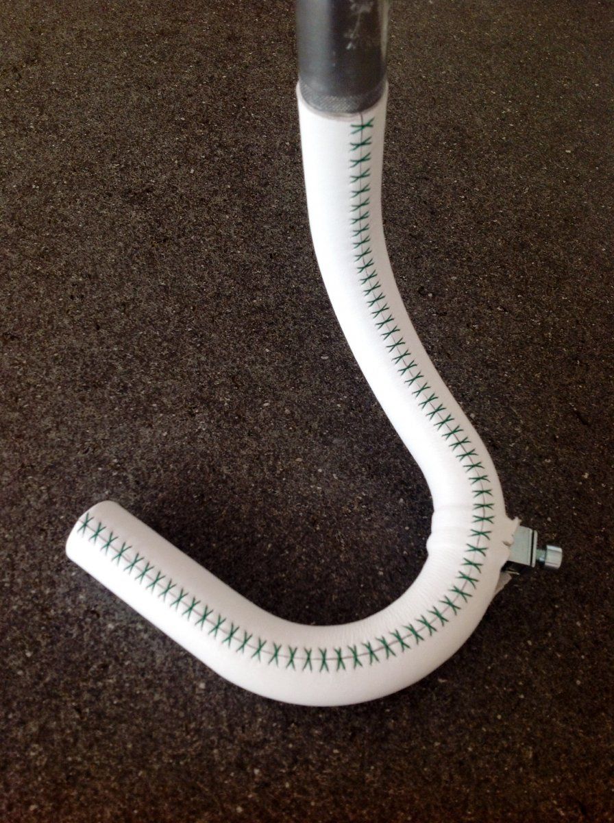

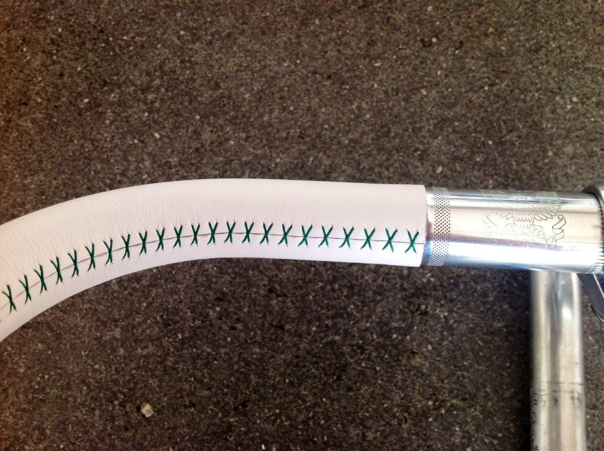

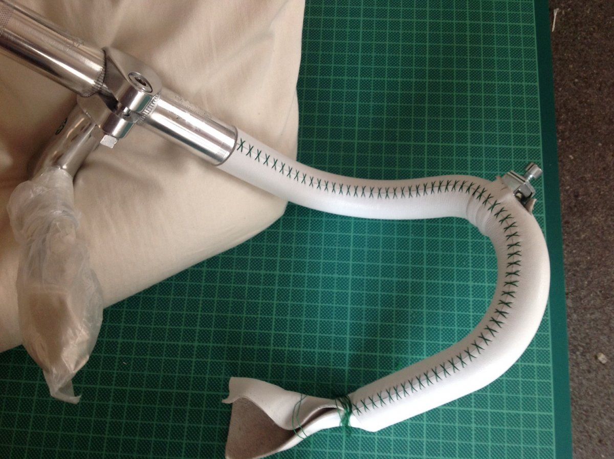

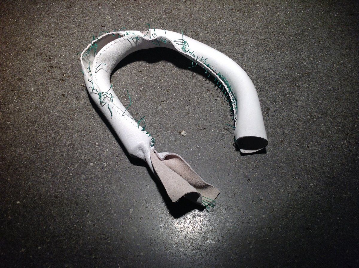

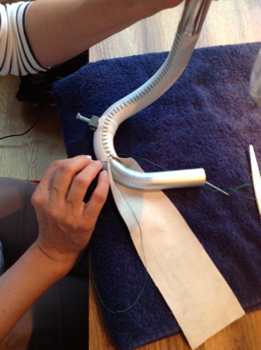

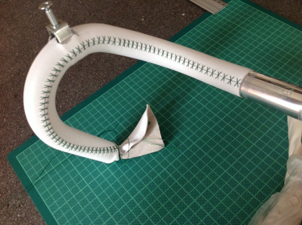

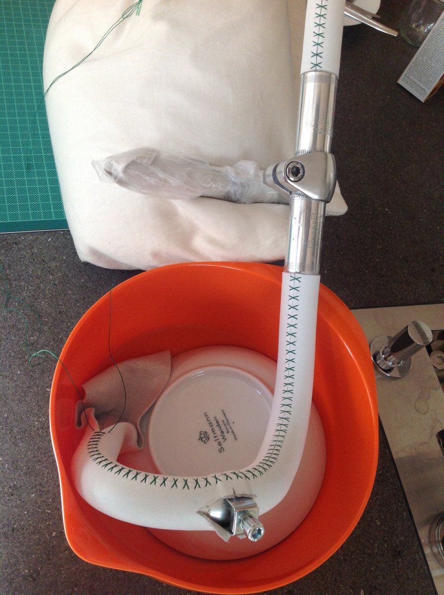

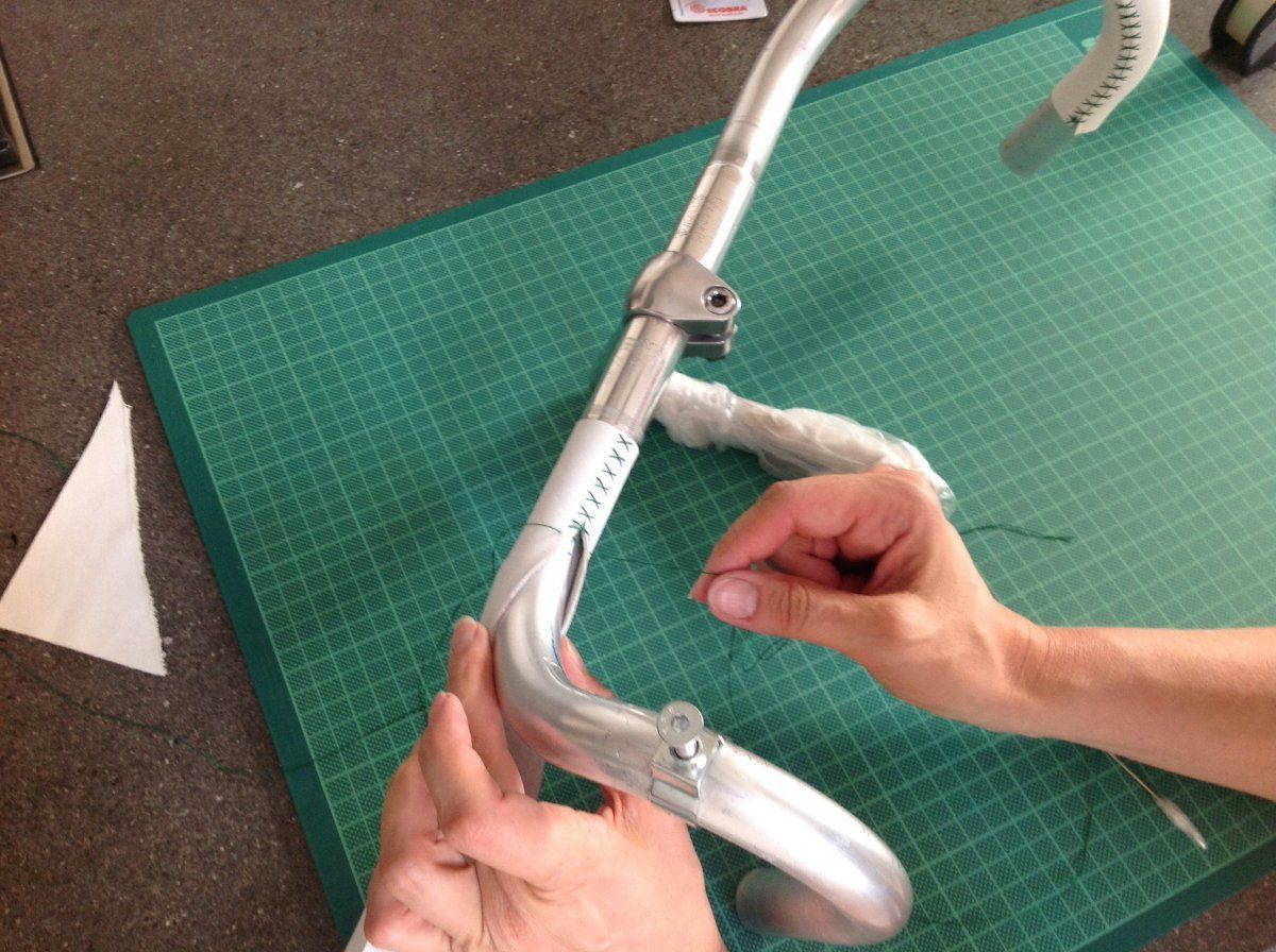

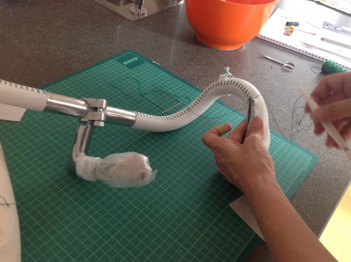

Ich hoffe Ihr habt Zeit,wird ein etwas längerer Bericht, aber ist ja Pfingsten;)
Ich hatte ja bereits berichtet, dass es für den grünen Renner weißes Leder werden soll.
Als Werkzeug diente ein Stahllineal und ein Skalpell (man braucht etwas richtig scharfes zum Lederschneiden), eine Schneidematte (auf harten Untergrund ist das Skalpell zu schnell stumpf), Falzbein und einen Nagelbettschieber.
Der Umfang vom Lenker ist 74,4 mm, ein Lederstreifen von 72mm Breite war zu schmal, 73,5 mm war optimal, man hat auch quasi über ein paar Teststücke herangetastet. Die Lederdicke ist 1,8 mm.
Wenn das Leder beim Schneiden auf der Rückseite etwas ausfranst kann man die mit einer Nagelschere gut abschneiden. Die Löcher im Leder werden mit der Nähmaschine am besten, weil am gleichmäßigsten.
Nachdem das Leder in Wasser " eingelegt" wurde konnte es losgehen. Den ersten Zentimeter wurden mit Sekundenkleber fixiert. Vorsicht, nicht im Nahtbereich Kleber aufbringen, der macht den Faden hart und unflexibel.
Das Ganze ließ sich ganz gut an, schwierig war das Loch für die Bremsschelle. Wichtig ist, zur Fixierung der Schelle eine möglichst kurze Schraube zu nehmen denn je länger die ist, desto größer wird das Loch im Leder.
Noch schwieriger was, das Leder um die Lenkerbiegung zu bekommen, also zunächst kräftig gezogen um am Außenradius mehr Material zu bekommen.
Das sah dann ganz gut aus, aber, durch das Ziehen des Leders bekam die Naht eine Art Drall.
So ein Ergebnis nach 3h ist ziemlicher Sch....:mad:

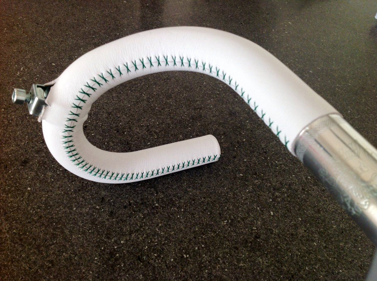

Also noch mal das Ganze
Übung macht's. Wenn das Leder trocken wird muss man nachwässern.
Nach ca. 2 x 3h war der Lenker dann fertig, sieht wie ich finde sehr schön aus:)
Anhang anzeigen 152481 Anhang anzeigen 152482 Anhang anzeigen 152483
