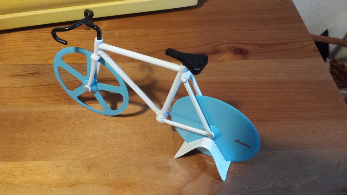

Pizzaschneider:)
Meine Frau hat so ein Ding zum Stoff zuschneiden, das ist nicht teuer und geht echt wie Butter, auch durch Finger. :eek:
Wie machst du das mit den Löchern?
Och, das … damit werd ich mich jetzt mal beschäftigen müssen, oder? Dabei bin ich doch vom gelungenen Zuschneiden noch euphorisiert. :cool:
Wollte es mal mit einer alten Nähmaschine versuchen (unsere macht zu kleine Schritte, aber bei den Schwiegereltern steht noch ein rustikales 30er-Jahre-Modell) … ich habe gestern mal frei Schnauze zwei Stückchen probegenäht, wegen der Abstände und der Breite der Streifen und fürs Gefühl …
Dauert bis zum Weitermachen (die Nähmaschine steht 200km weg) bestimmt noch zwei Wochen (oder vielleicht probier ich es in der Zwischenzeit auch mal mit der Ahle) … bin noch unsicher ob dieses Kreuzmuster mir nicht besser gefällt als der Grätenstich á la Almarc … Muss auch noch Tegernseer besorgen (mal gucken, ob die auch nach Potsdam liefern o_O)

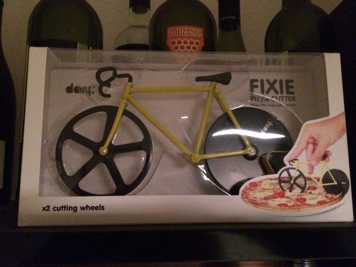

Hab ich auch vor kurzem bekommen, nur hatte ich keine Pizza seitdem - aber das mit dem Lenker einnähen spukt mir schon länger im Kopf um :D
Zu meinem letzten Geburtstag hatten zwei Kumpels die selbe Idee; und ich habe beide Pizza-Fixies - in Weiß und in Gelb :).
Der Weiße hat seit seiner ersten Pizza einen Hinterachsbruch. Dürfte für Leder also weniger geeignet sein.
