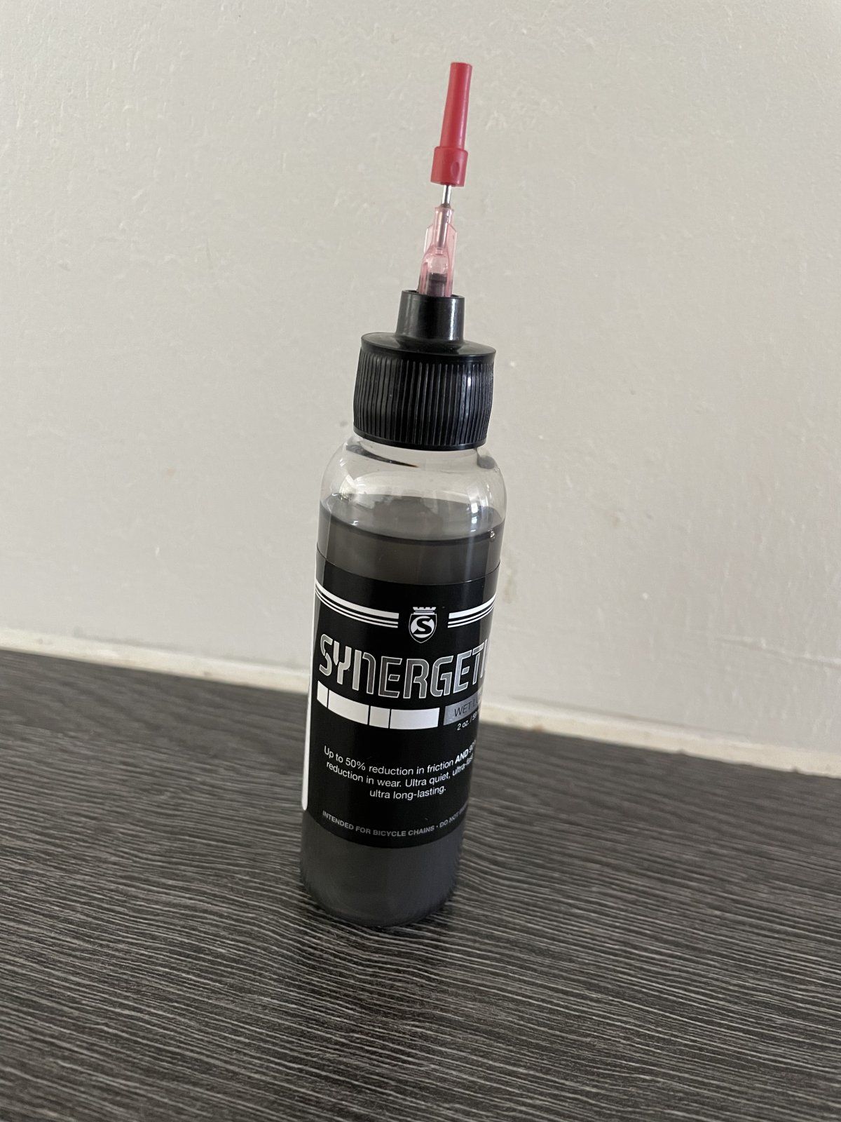

Silca Synergetic Wet Lube getestet 🙌🏻

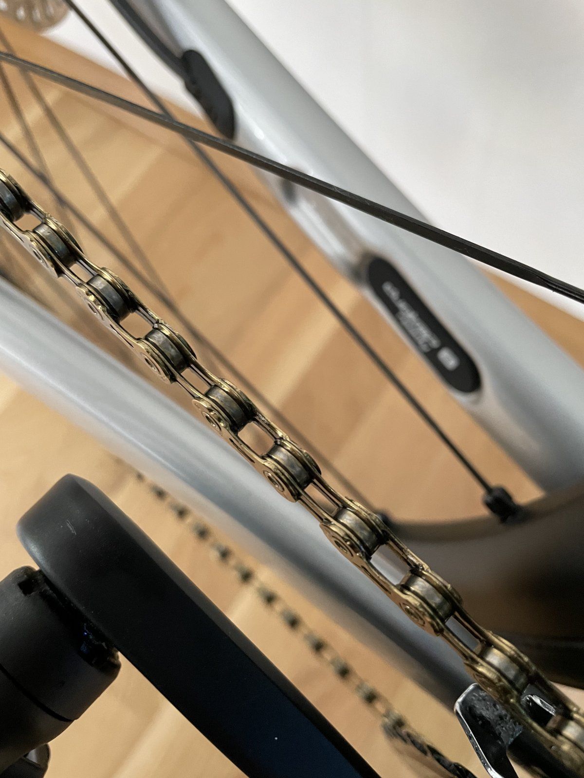

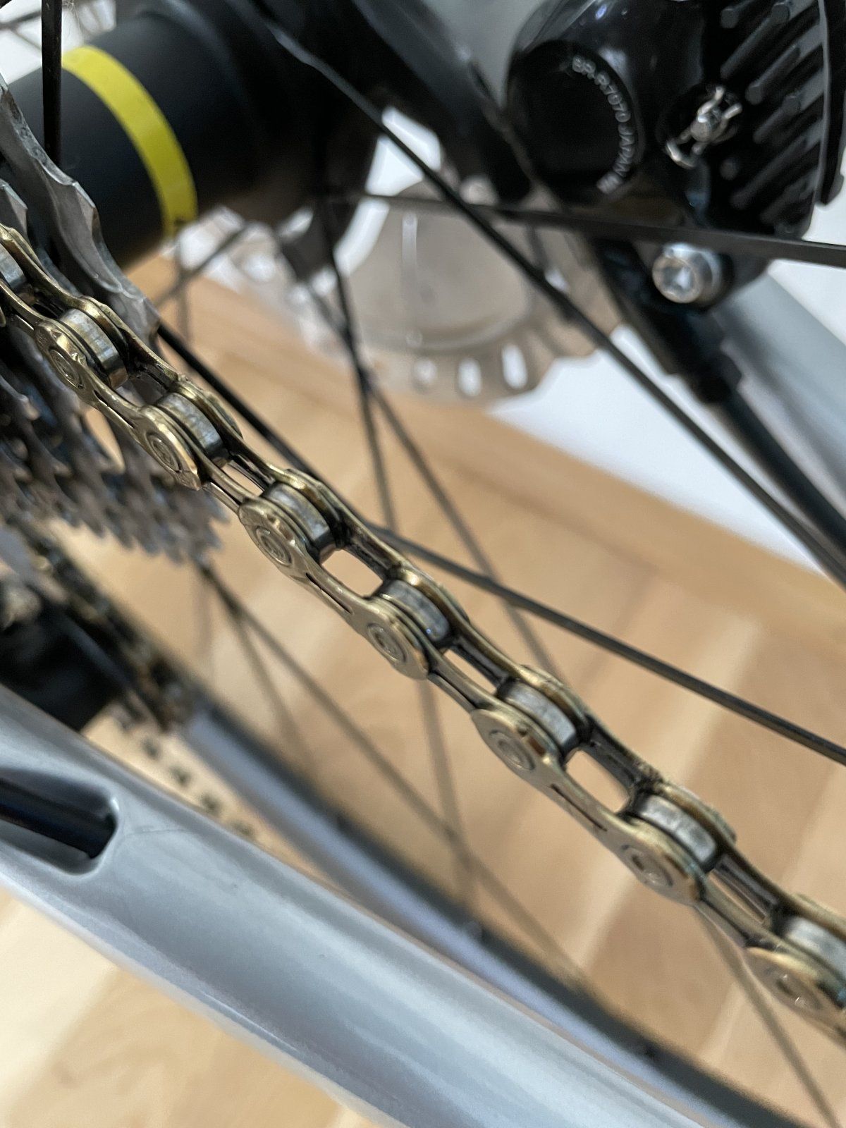

Das Wolfram-Di-Sulfid erzeugt eine Art silber bis gräuliche Oberfläche. Ich kenne das bereits ähnlich vom Finishline Keramik aber das hier ist stärker ausgeprägt.
Der Wolfram-Di-Sulfid Zusatz ist der gleiche wie bereits im von mir getesteten Silca Hot Wax.
Das Silca Synergetic ist ein eher zähes Öl. Es rinnt gut in die Laschen. Aber seitlich an der Kette, wenn man mit dem Finger die Kette entlang fährt, merkt man dass es zäh ist. Nicht klebrig sondern wirklich eher „dick“.
Die Kette schmatzt auch etwas wenn man sie seitlich hin-her drückt. Mehr wie eine ganz neue aus der Fabrik. Wie lange es hält und wie gut es tatsächlich schmiert kann ich so noch nicht beurteilen aber die Kette läuft richtig satt und leise! Positiv ist auch dass man sehr wenig braucht und nichts danebengegangen ist. Vor der Fahrt außen mit trockenem Tuch abreiben und bis jetzt nach den ersten 65km kaum bis kein Dreck 😁

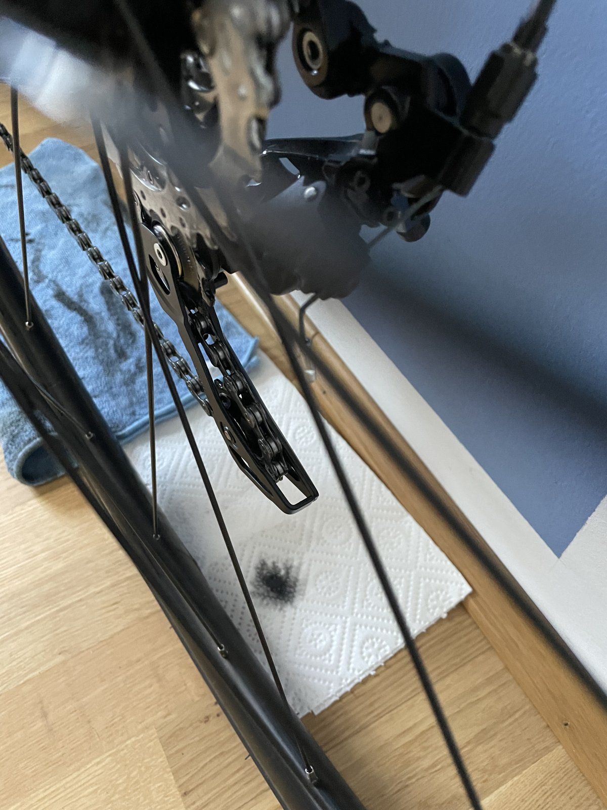

Das zweite Öl ( Finishline Keramik ) dass ich auf die normale 105er Standard Shimano Kette getropft habe läuft ebenfalls sehr ruhig, nicht so leise und satt wie das Silca aber dennoch echt okay.
Es ist aber dünnflüssiger und „wäscht“ über Nacht aus, wobei es auch den Dreck aus der Kette holt. Sinnvoller Weise legt man unterhalb ein Zewa 😅^^
Langlebig sind meine Ketten damit definitiv. Das haben die letzten zwei Jahre gezeigt. Es läuft gefühlt auch etwas sauberer als das grüne Finishline.
Das grüne ist ganz frisch aufgetragen etwas leiser, wird aber schnell lauter, das Keramic bleibt die ersten 80km echt erstaunlich ruhig! In diesem Punkt bin ich gespannt auf die „Leisigkeit“ auf Dauer beim Silca!
