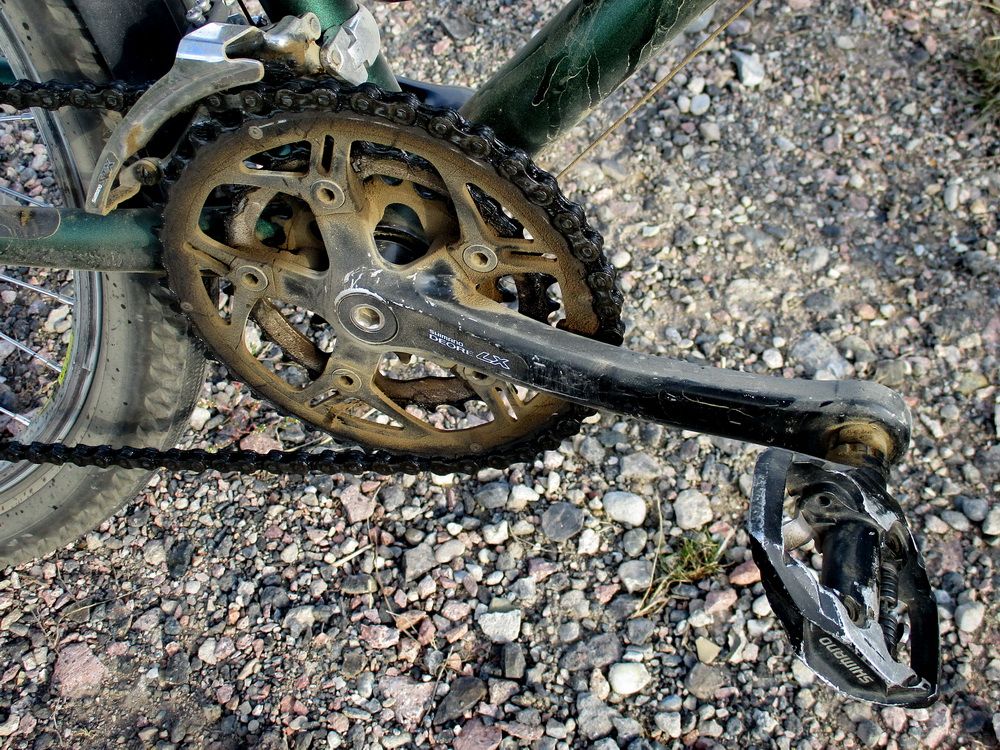

Mit 20W-50 hatte ich auf Fahrradketten genauso wenig Probleme, wie mit ganz normalem 15W-40, 5W-40 oder wirklich dünnflüssigem "Nähmaschinenöl". Ich weiß ja nicht, wie viel ihr da draufkippt, aber bei mir hat in den letzten ca. 35 Jahren nie irgendwas gespritzt oder getropft. Schwarze Markierungen hinterlässt die schlabbernde Kette so oder so auf der Kettenstrebe, dafür reicht schon die werksseitige Schmierung mit etwas Straßendreck ab der zweiten Ausfahrt.
"Leise" wird so ein Kettenantrieb mit zunehmender Sättigung an Schmiere und Dreck von ganz allein - einfach bis zum Kettentausch nicht auswaschen, und es läuft wie geschmiert.
Von Anfang an "leiser" sind kleine Ritzel mit glatter Oberfläche und halbwegs eingelaufene Standard-Kettenblätter; deutlich lauter sind große Ritzel mit rauher Oberfäche und Narrow-Wide-Kettenblätter. Ein 1x11-Antrieb mit über 32 Zähnen am größten Ritzel wird meiner Erfahrung nach nie wirklich leise, auch eingelaufen nicht.
Aktuell am Stadtrad der Freundin, 38/11-42, ab den mittleren Ritzeln aufwärts deutlich zu hören. Dagegen hilft dann auch kein Öl, Fett oder Zaubermittel.

Ernsthaft? Da müsste ich ja jedes Wochenende die Orgie starten, an gescheiten Wochenenden zwei mal. Kettenölen ist ja so eine Religionssache, aber ich habe mich auch bekehren lassen, dass man besser fährt, wenn man sich nicht so häufig damit befasst.
Wenn Kette quietscht: Äußerlich ohne alles mit Lappen reinigen, dann mit WD40- oder Öllappen die Spuren entfernen, Schaltwerksritzel und Blätter vom Schmodder befreien. Anschließend gründlich ölen (nach Möglichkeit nicht gleich fahren), einwirken lassen und später mit sauberem Lappen gründlich vom Überschuss / Resten befreien. Nach der ersten Tour noch mal durch den Lappen ziehen und ein bisschen Nachölen.
Gerade am Alltagsrad hält die Schmierung mit FinishLine grün ewig, wobei auch eher selten Nässe im Spiel ist. Selbst nach Regen nur den Dreck runterholen und akustisch die Notwendigkeit der Nachschmierung prüfen. FinishLine weiß hält nicht sehr lang, rot zieht tendentiell auch eher den Dreck an (wie auch Oil of Rohloff).
Weiß hält tatsächlich nicht lange. Aber je öfter man es nutzt desto mehr bleiben so gräuliche Spuren an den Kontaktflächen der Kassette und Kette, eben tatsächlich so wie Finishline das behauptet. Ob es dadurch besser läuft weiß ich nicht 😅
Das weiße Finishline reinigt aber recht gut, über Nacht einwirken lassen mit Putzlappen unter dem Rad weil es dann tatsächlich schmutziges Öl abtropft.
Finishline Grün ist grds aber auch eines meiner Favoriten.
Nur irgendwie zieht das so viel Dreck 🙈
