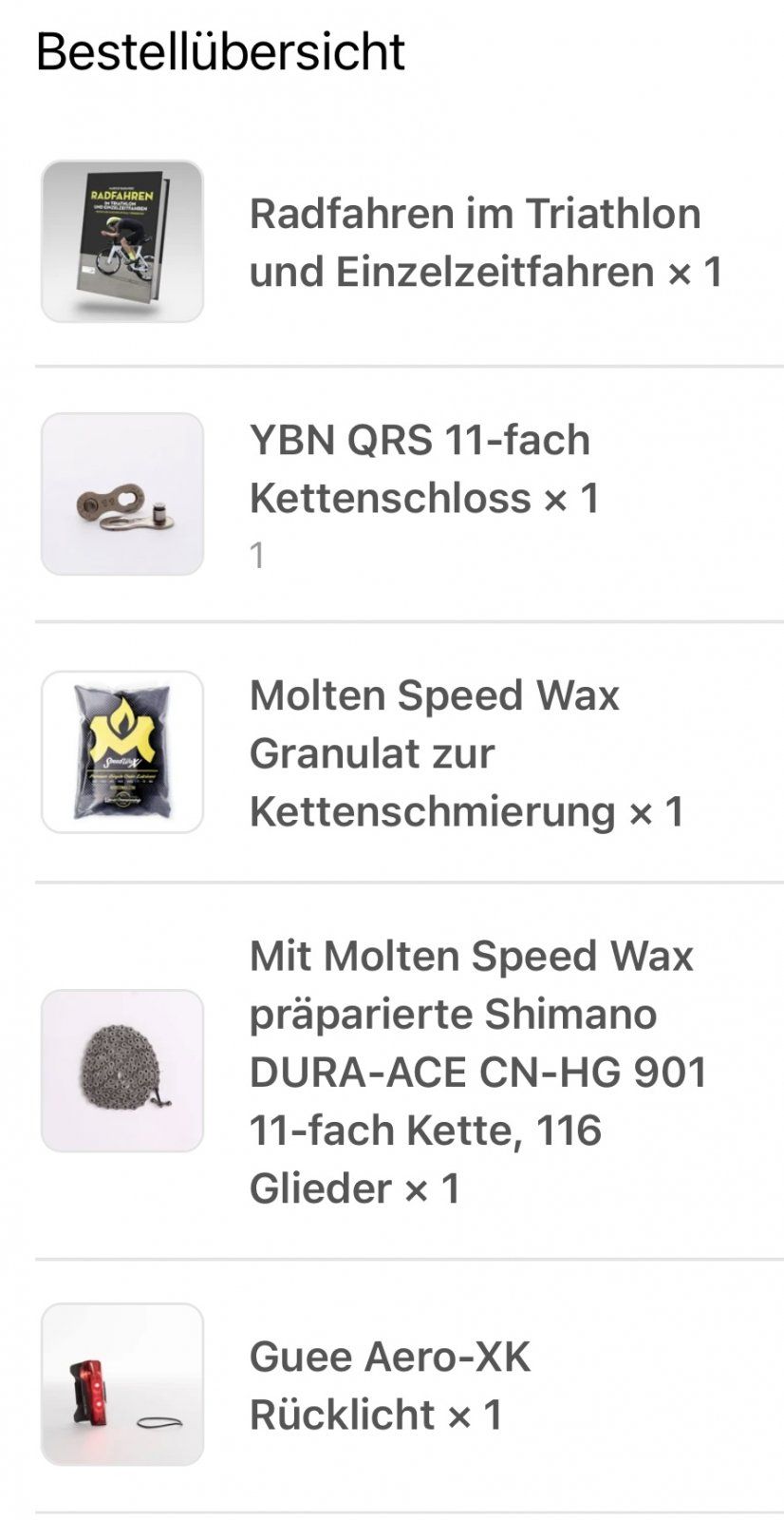

Naja nu - für Schätzelein nur das Beste:
