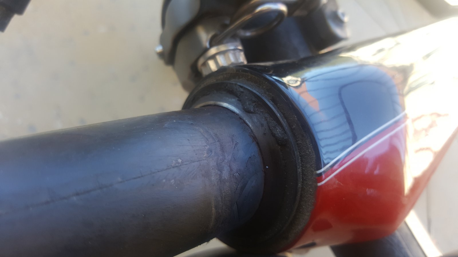

Leichtes Spiel im Steuersatz geht nicht weg.
Für mich sieht das erst einmal dreckig aus.
Wenn man den Dreck wegmacht, kann man irgendwann auch Laufspuren sehen. ;)
Ich habs ein wenig sauber gemacht. Es war nur etwas angetrocknetes Fett. Die Kugeln laufen ohnehin nicht auf dem Konus, da sie komplett innerhalb von Lagerschalen sind. Keine Ahnung, wie ich das richtig ausdrücke, aber die Lager sind halt eher fest verpresst, im Gegensatz zu meinem Steuersatz am Stahlrenner, wo dann noch ein Schaftvorbau verbaut ist, und die Kugeln wirklich auf dem Gabelkous laufen.
