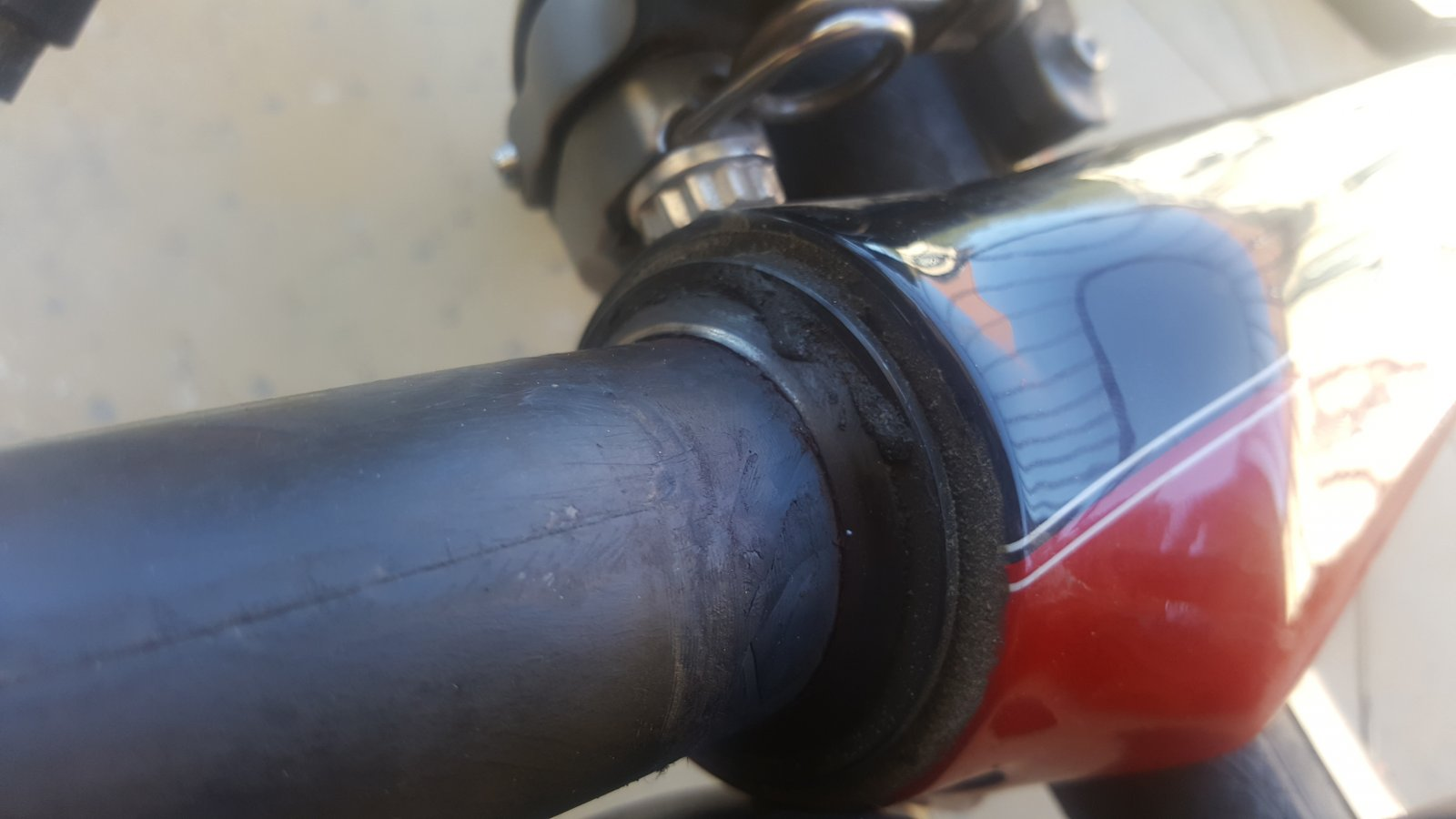

Leichtes Spiel im Steuersatz geht nicht weg.
Diese hier.
Nochmal, damit das keiner falsch versteht: Das Rad ist quasi noch im Auslieferungszustand, was die verbauten Teile angeht. Ich wollte lediglich mal eine Handyhalterung an der Aheadschraube montieren (das ging nicht...), daber ist mir beim Abschrauben der Klemmkeil für den Excenter in die Gabel gerutscht. Soweit ich weiß ist der Excenter dabei aber nicht verrutscht. Sonst alles original.

Rein von den Fotos würde es mich zumindest nicht wundern, wenn das zu knapp ist...
Vlt. hat sich der Expander minimal aus dem Schaft gelöst?
Spacer besorgen und ausprobieren.
Spacer unen raus und nach oben setzn und dann die Kappe drauflegen. Vieleicht siehst du dann Spiel. Notfalls ist es kein Problem den Expander ein bischen zu lockern und nach unten schieben. Aber Vorsich das er dir nicht abhaut. Wobei dann auch fischen kein Problem ist.
Also ich tippe mal, daß der Expander nicht tief genug und auch nicht fest genug sitzt.
Dadurch sitzt die Ahead-Kappe auf dem Expander auf und kann keinen "Druck" mehr auf das lager ausüben.
Ich bin da bei Wuzi:
  • Expander lösen, etwas tiefer einschieben, festziehen.
  • alles wieder zusammenstecken/ bauen und nachsehen, daß zwischen Ahead-Kappe und Expander genügend Platz ist.
  • jetzt sollte sich das Lagerspiel auch einstellen lassen.

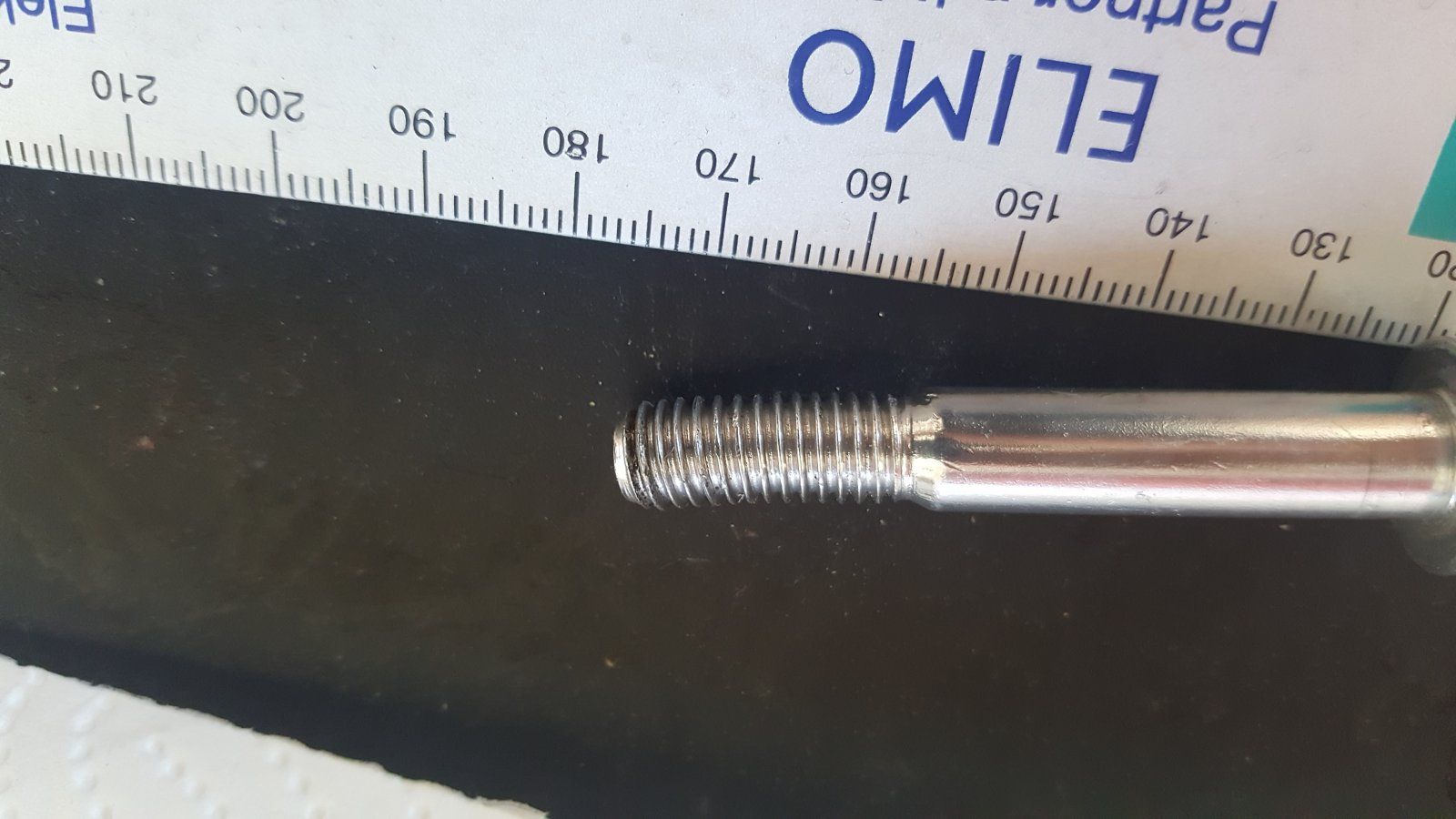

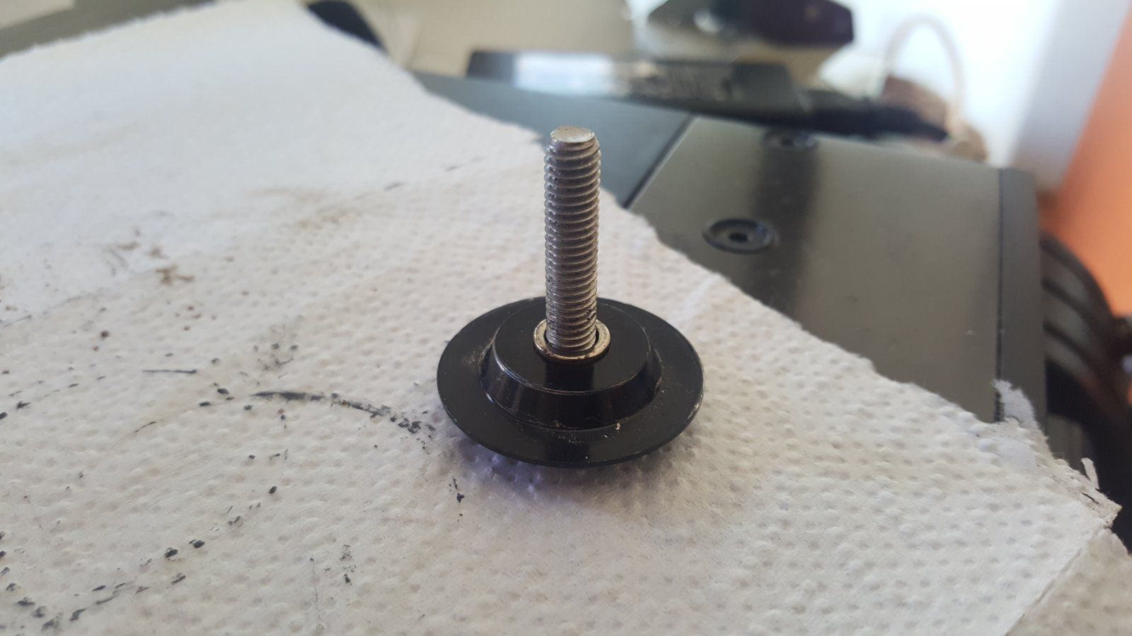

Schmier doch Fett druf, bau ein, und schau dann wie weit das Fett weg ist. Oder meinst du krumm? Sieht am Foto so aus.
Die Schraube ist krumm. Und den Konus kann ich nicht komplett drauf schrauben, der bleibt an der Krümmung hängen. Insofern kein Wunder dass ich die Schraube anziehen kann, wie ich will, ohne dass das Spiel weggeht.
Vermutlich durch den Sturz letztes Jahr passiert. (Mit der Schulter bei gut 30 eine Wand touchiert und dann seitlich auf den Asphalt, eigentlich nichts sehr schlimmes).
Ist das die Expanderschraube?
So tief schraubst du die Kappenschraube doch gar nicht ein.
Bekommst du den Expander wieder rein? Aber es spricht doch für die These, dass der Expander vlt. bei dem Sturz etwas rausgerutscht ist.

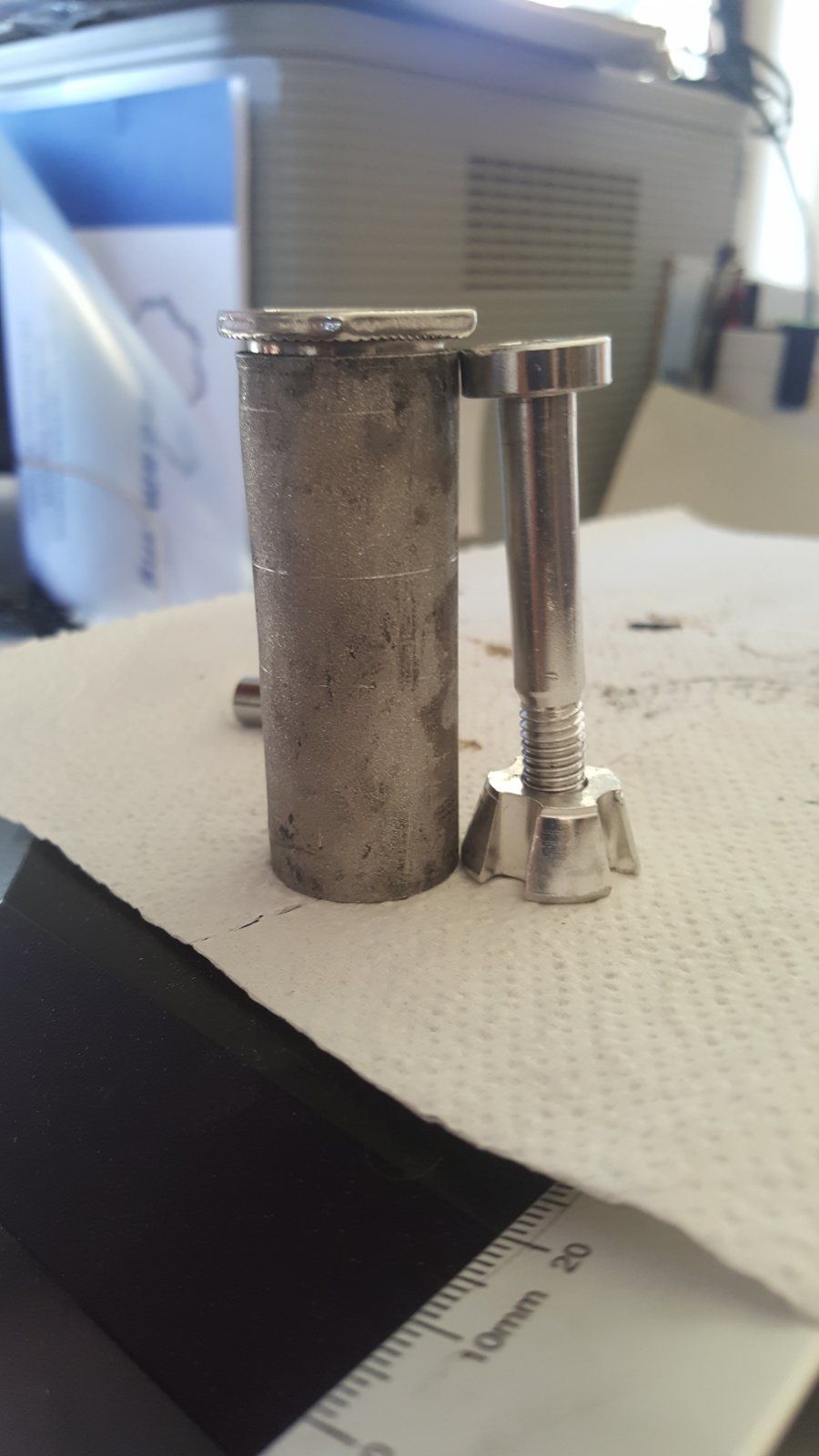

Doch, ich muss den Konus so weit reinschrauben. Siehe Bild - an der Stelle gehts nicht weiter. Und so weit krieg ich die Schraub fast von Hand reingedreht, wenn alles im Expander steckt.
Edit: Ich werd gleich mal in ein Radladen fahren und eine neue Schraube besorgen. Dann noch den Expander weiter reinschieben als er bisher drin war. Soll der Expander bündig mit dem Gabelschaft abschließen oder noch weiter rein?
