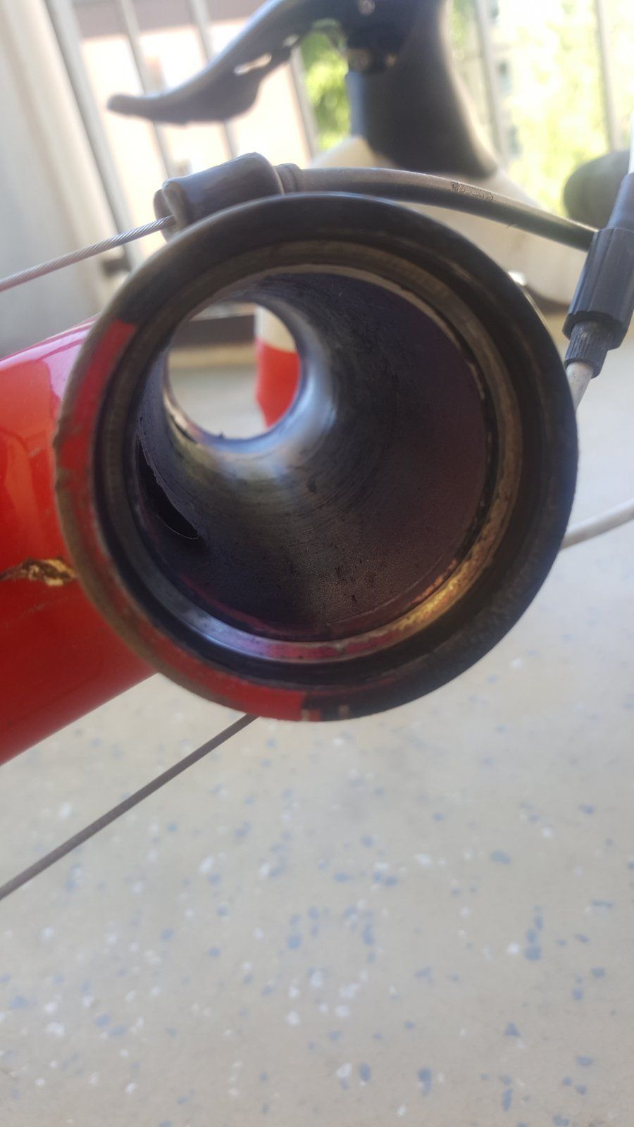

Ich bin vielleicht zu blöd (oder meine Augen zu alt), ich erkenne auf dem Video nix.
Einfach mal Lenker, Vorbau, Spacer, etc. abbauen und ein Bild vom Lager selber einstellen...

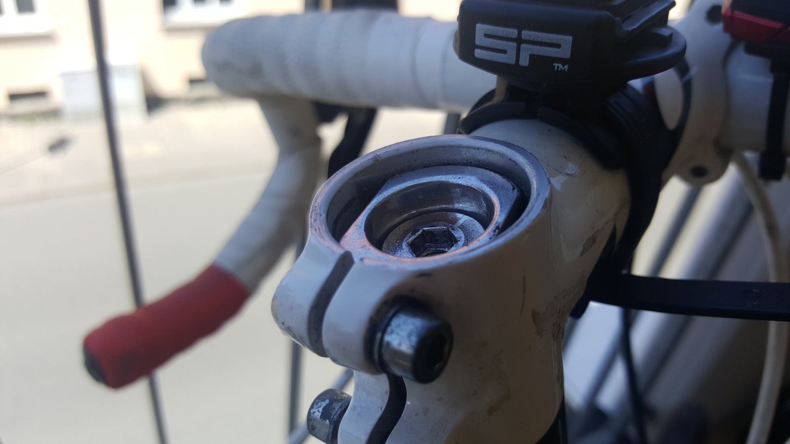

Wenn man es genau beobachtet sieht man das sich der schaft minimalst bewegt ....
Also geschmiert ist alles und Rost kann ich keinen erkennen.

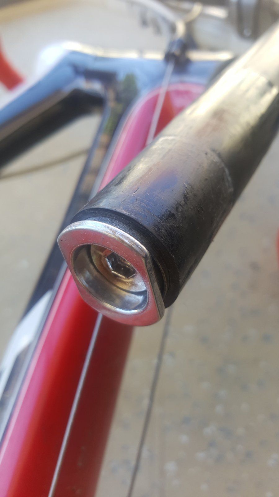

Vieleicht drückt der Deckel auf den Gabelschaft? Spacer rausgnommen?
Wäre auch meine Vermutung: Egal ob Konus- oder Industrielager: Mit mächtig Vorspannung auf dem Dekcle bekommt man üblicherweise jedes Lager "fest". Wenn sich hier aber das Spiel nicht beseitigen lässt, dann kommt der letzte Druck wahrscheinlich gar nicht erst beim Lager an.
Vllt. noch einmal ein Bild im zusammengebauten Zustand + Detail, wieviel Platz die Aheadkappen ganz oben hat, um das Lager zusammenzuhalten.
Also was ich auf dem Bild mit dem Excenter sehe ist dass dieser zu weit aus dem Gabelschaft ragt.
Und natürlich kann man mit der Aheadschraube auch bei Industrielager das Spiel einstellen. Denn wenn der Schaft axiales Spiel hat, wird er auch im Umfang nicht geführt.
Da ist schon noch etwas Platz für die Kappe. Einen Spacer habe ich leider nicht zur Hand.
